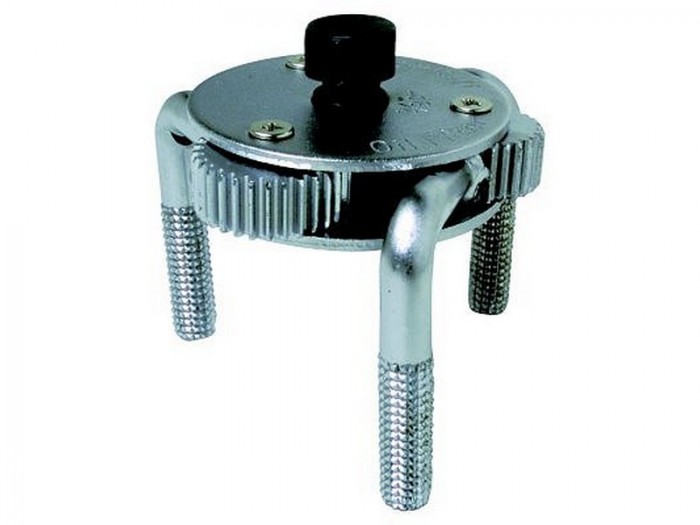

sans outil , clef à chocs approved  👍
sinon , avec les 3 bras assez longs ( vi vi j'ai testé ) et des bouts de durite pour protéger et adhérer , ça dépanne bien sur une noix acier
alu j'oserai pas , ça agrippe fort
Restauration Fantic 50 Trial 1979 du Club
Posté le 06-01-2015, à 22:53
Jamais vu avant ! Comment ça marche et où on le trouve ?
652652 messages 228228 images
Posté le 06-01-2015, à 23:11
chez moi  🤭
ou chez Outilror comme moi il y a 25 ans  déjà  :(
c'est une clef de filtre à huile RV ; il y a longtemps que j'ai viré la clef traditionnelle à sangle métallique pour les vidanges  😎
Google image , Notauto , grande distrib etc ...
www.google.fr/images?client=opera&q=cle+%C...
Posté le 06-01-2015, à 23:40
Tu trouves ça partout : nord auto, feu vert, etc... fonctionnement hyper simple mais c'est de l'alu sur le 330 me semble t il... Gaffe !

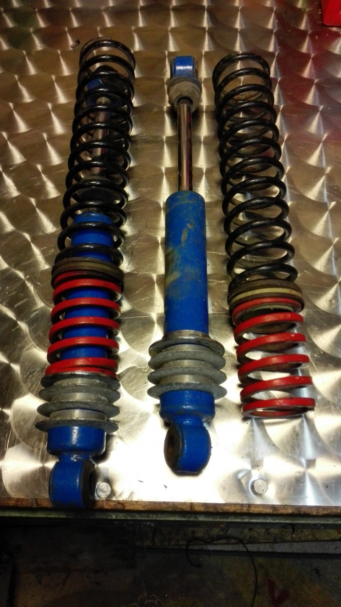

Petites nouvelles de la restau. Avant d'envoyer tout à la peinture, j'ai un peu redressé la boucle du garde boue arrière. Il faut encore en faire un peu, mètre en main.
J'ai pu dévisser toutes les têtes de rayons sans en casser un. Ça ne m'était jamais arrivé sur une vieille moto !
Je les ai ensuite nettoyés en vue de les faire zinguer. Je changerai les têtes.
J'ai les beaux amortisseurs (Girling ou Bilstein ?) pour éventuellement remplacer les petits Marzo, qui n'étaient pas des merveilles. Relire le témoignage de Jean-Pierre Goy à propos de ceux de sa 200.

Salut Hervé,
Sont bien beaux tes rebondisseurs  😀
Ça ressemble à du Girling et c'est clair qu'ils seront bien meilleurs que les marzo d'origine.
Comme je te l'avais dis j'ai réussi à refaire ceux de mon 50 mais c'est vraiment de "petits" amortisseurs.
A ce sujet les 2 tiges qui me restent sur bouffées au niveau de la portée du joint  smiley09
C'est clair que je les remplacerai dès-que mon fil s'en servira de façon plus sérieuse.

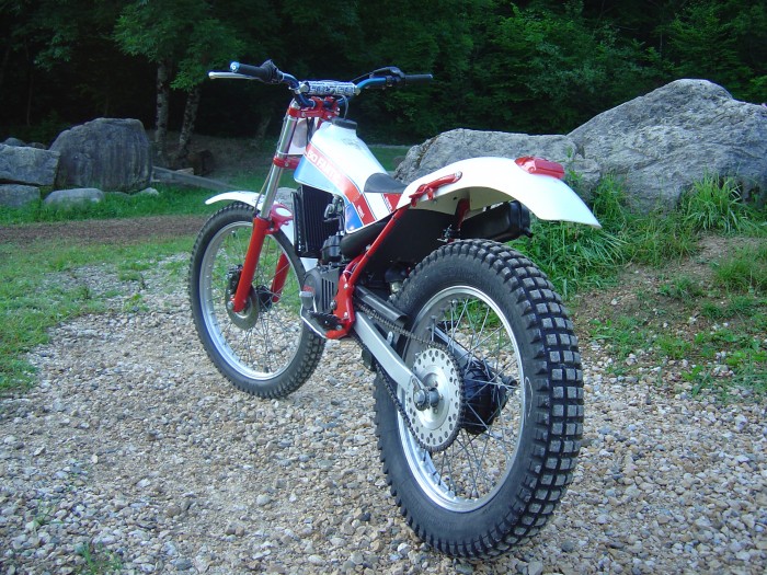

Posté le 21-01-2015, à 22:24
Regarde Hervé, le 400 passe sans problème même avec la protection de chaine.
Et l'avant reste maniable
Posté le 22-01-2015, à 18:08
Tout pareil le 2.75x21 et le 4.00x18 passent sans problème, on doit perdre quelques dixièmes de Kw au passage mais pour trialiser on bénéficie de VRAIS pneus et pas de me.....ouilles chinoises qui adhèrent moins que les semelles de mes chaussures du Dimanche 😄
