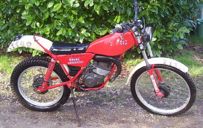

Parmi les bonnes résolutions de cette année, il en est une à laquelle je m'attèle dès aujourd'hui. Il y a quelques mois, le Club a acheté cette Fantic Motor 50 Trial de 1979, la première mouture de ce 50 tout mignon.
Christophe me charge de restaurer cette moto en vue de la faire circuler dans les salons. Mais ce n'est pas une moto "de cheminée". L'idée est aussi que mon fils fasse ses classes dessus.
Il s'agit donc de la faire bien. C'est un peu nouveau pour moi. Je n'ai jamais trouvé mes motos parfaites d'un point de vue esthétique parce qu'elles se destinaient davantage à rouler qu'à l'exposition. Il y a donc des détails que je soignais moins, comme le zingage et le rayonnage à neuf, par exemple.
On peut dire qu'elle est complète. Quelques pièces sont abîmées mais tout est bien là d'origine, à commencer par la boîte à outils et son couvercle, ce qui n'est pas courant sur ce modèle.
J'en appellerai régulièrement aux bonnes âmes du Club lorsqu'il me manquera une bricole et je vous remercie par avance de votre aide.
Je tâcherai de faire au mieux pour que cette moto représente dignement le Fantic Motor Club de France.
La voici telle que sortie d'une cave malheureusement un peu humide.

Parmi les pièces que je vais rechercher, il y a :
- Les caches latéraux, qui sont malheureusement un petit peu cassés.
- Le coude d'échappement, qui est piqué.
- Un garde boue arrière.
- Des leviers d'origine. Je ne sais pas comment ils étaient en 79. Il faut que je scrute la doc.
- Des amortisseurs ou éventuellement de quoi les réparer (les tiges ne sont pas fraîches...).
Si vous avez de quoi nous aider à remettre cette moto dans un parfait état d'origine, je vous en serai reconnaissant.

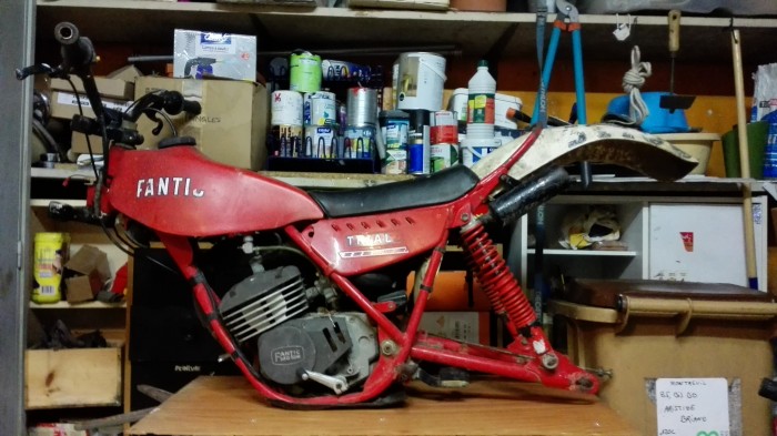

Bon, la petite moto a passé un peu de temps au bloc. Pas de mauvaise surprise. Malgré le stockage dans un endroit humide, la visserie bichromatée a résisté aux assauts du temps. Une bonne partie sera réutilisable. Epatant !
Cylindre et piston sont en bel état. Pas de rayures. Le piston n'est pas usé. Segment et cage à aiguilles sont à remplacer. La bielle ne semble pas avoir de jeu. Rien n'est oxydé dans le moteur. L'allumage électronique Dansi est dans un état proche du neuf. Aucun fil bidouillé ni arraché sur le circuit électrique. Même le klaxon d'origine est encore branché !
La boucle arrière a pris un shoot. Elle s'est tordue vers le haut et un peu de travers. Le garde boue arrière a mouru dans cette figure.
Honnêtement, faut pas se plaindre. Elle me rappelle ma Cimatti X21. Trouvée sur une clôture, en partance pour la décharge, elle était complète et ne m'a causé aucune souffrance. Je vais rechercher davantage de pièces pour celle-ci, mais j'aime quand ça commence comme ça  😀  😀

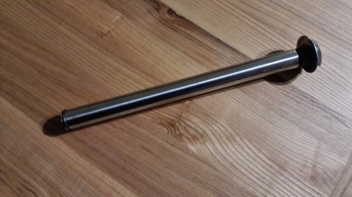

LE truc que je redoutais comme la peste... eh ben même pas !
L'axe de bras oscillant est sorti tout seul et deux minutes d'astiquage à la paille de fer plus tard...

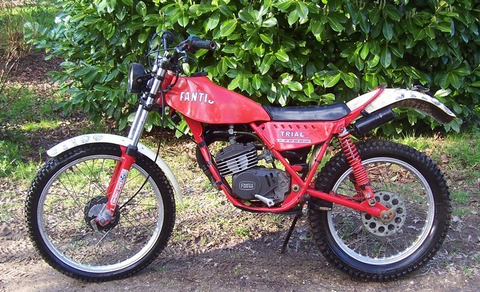

1979
Restauration Fantic 50 Trial 1979 du Club

Posté le 04-01-2015, à 13:09
1979
C'est la version cyclo,quelques différences avec la version vélomoteur.
le jeu des 7 erreurs!

1979
Ben déjà  y a les pédales sur un modèle et pas sur l autre  ;)
Posté le 04-01-2015, à 19:59
Oui,les pedales ,mais encore?
