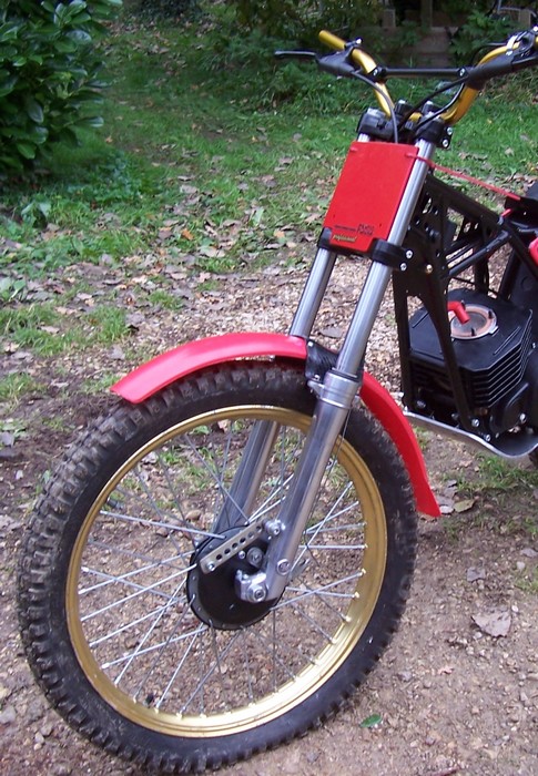

Bah euh, y a rien a faire sauf créer une barre d'ancrage du flasque. A noter que cette patte d'ancrage existe chez Fantic (origine sur le Clubman 88 équipé en tambour) mais tu as plus vite fait d'en faire une.
Moi, j'ai fait au plus simple.
Adaptation Fourche 303 serie 2 sur 240 pro

Posté le 02-01-2015, à 21:46

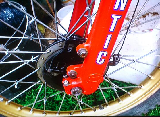

....par contre chris..t'avais limé le 2 ème support?? Car l étrier est tenu par 2 vis sur les fourches classiques 303/305 ....moi j'ai mis une patte  déportée sur les 2 écrous ( la c'est le 200 mais 240 idem même diamètre même entraxes ) par contre tu verras ya un ressort + court à droite + spécialisé hydraulique , alors que les classiques 200 240 ont des marzo à ressorts idem. La fourche est un peu plus élastique et + agréable .
Posté le 02-01-2015, à 23:44
Si tu regardes bien ma photo, j'avais carrément supprimé le support inférieur d'étrier. Cette fourche a compression d'un coté et détente de l'autre apparaît dès la Série3 en Prog2 puis sur la série 5. Elle marche bien mieux (en trial) que les Marzo antérieures.

Posté le 04-01-2015, à 00:43
