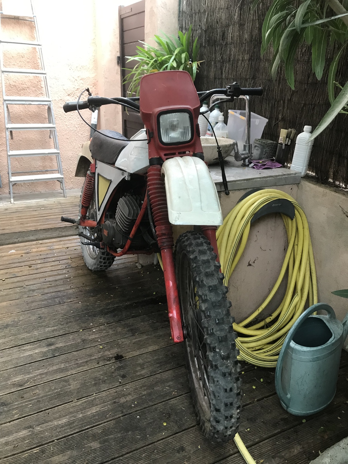

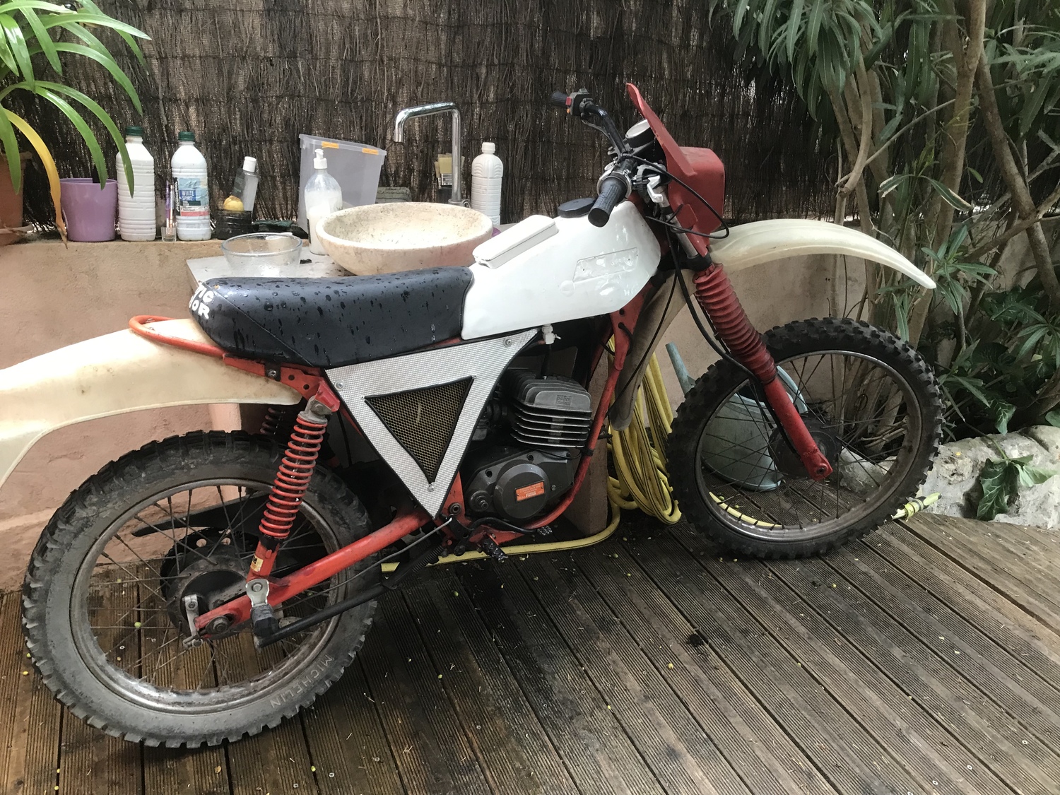

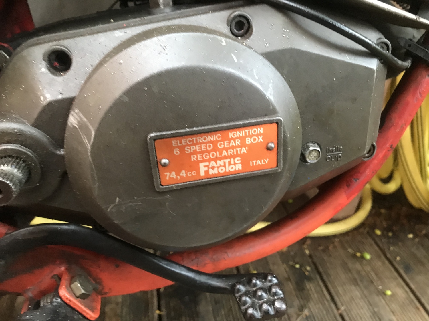

Bonjour à tous, je vous présente mon fantic 80 de 81. Je me suis enfin décidé à le réparer, peu de temps à lui consacrer pour le remettre sur les routes après plus de 10 ans d arrêt suite à une panne mécanique 🧰 v est ma file de 14ans qui voudrait bien aller en promenade avec! La panne : le moteur est bloqué mais pourquoi? Il fonctionnait bien et d un coup plus rien, la roue arrière ne tourne plus en prise grrr. Je vais sûrement sortir le moteur et voir ce qui est cassé. je bricole bien mais la mécanique moto, pas du tout ma spécialité! Je vous mets quelques photos de la bête.

Ta base est un 75RS. Soit ton moteur est serré, soit ta boite est bloquée. Un conseil, ne joue pas à l'apprenti mais donne ton moteur à des gens qui maitrisent comme le Minarelliste ou Gégé Delon. Ces sorciers sévissent en PACA et sont reconnus.
