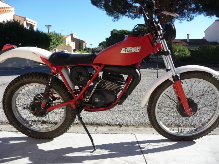

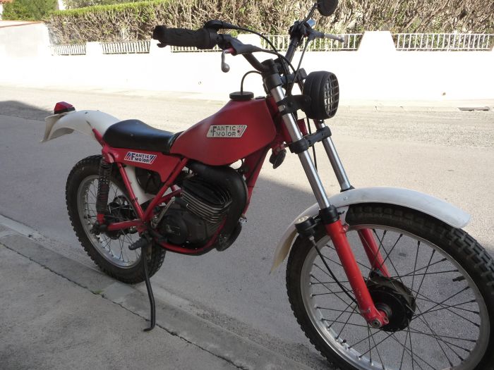

Posté le 11-05-2017, à 14:24

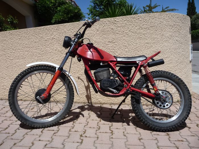

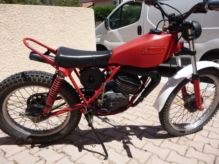

J'ai enfin trouvé ce que je cherchais.....   😍   une bonne base   😉 , je compte la moderniser, l'alléger, préparer le moteur  😡 ....en faire un p'tit proto à l'image de ma 300    😳   🙂

Salut Denis,
Content de te lire de nouveau!  👍
Et ben là mon gars, tu vas pouvoir laisser libre cours à ta créativité! 👍
Et comme disait l'autre: LA PERFECTION EST ATTEINTE NON PAS QUAND IL N'Y A PLUS RIEN A AJOUTER, MAIS PLUS RIEN A RETIRER... 😄  😄  😄
Bon courage pour la suite et tiens nous au jus du chantier!
Chô! 😘
Posté le 11-05-2017, à 17:22
Holla Gigi ! j'ai pas mal d'idées en tête   ;)  ça vas être fun   🙂
à plus   😘

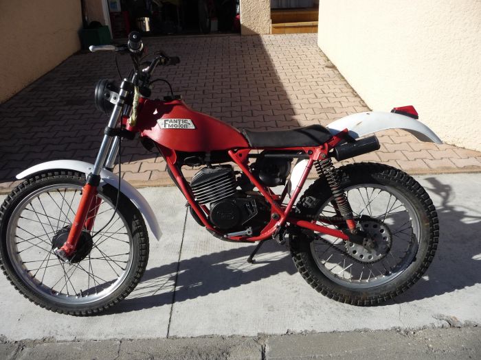

Dernières photos pour le dossier carte grise de collec à la FFVE ......avant de tout désosser   😂  😄

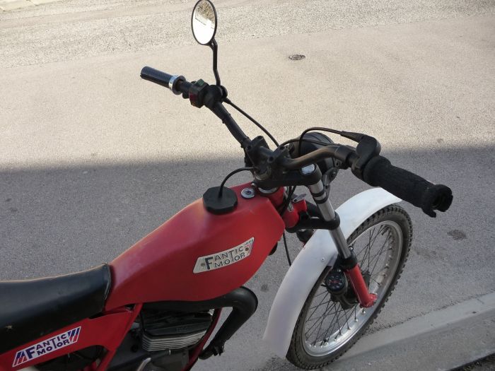

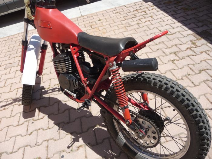

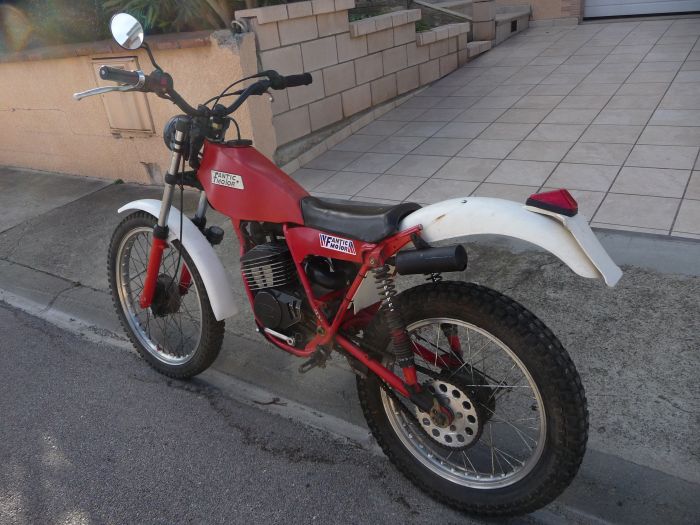

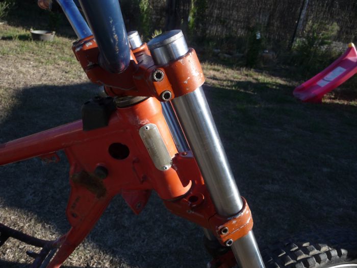

j'en ai rentré une deuxième 75 FM430   👍   mais les tés de fourche et la fourche ne sont pas d'origine, c'est du 35 mm   🙂  surement une fourche de 125 ou 200 ?
75 Trial FM 430
75 Trial FM 430

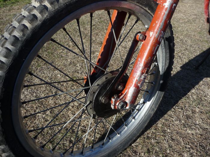

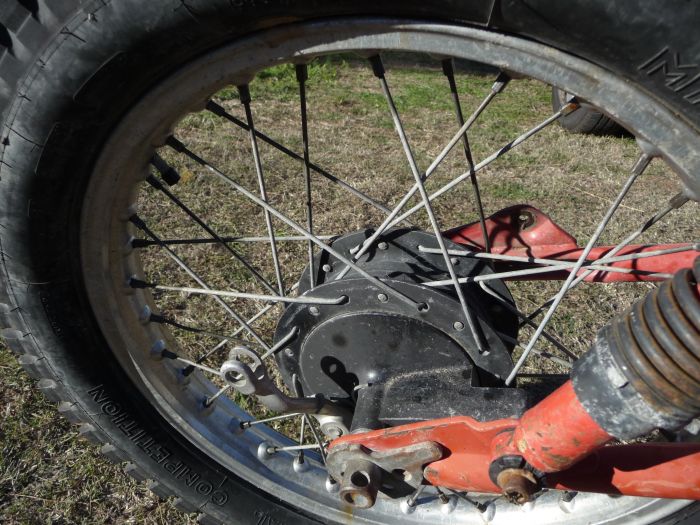

d'ailleurs le moyeu n'est pas cylindrique, mais conique !!!
par contre à l'arrière c'est d'origine, moyeu cylindrique  ;)

Posté le 05-12-2017, à 07:22
Chouette projet Denis !! La ptite nabeille remplacera la velue 300 quand tu commenceras à manquer de jus...disons dans 30/40 ans....  😂...
Ca à l'air d'un avant de 125 1ere génération !?...
Je sens qu'elle va être soignée au ptis oignons rouges, cette petite moto !!!  👍
Posté le 05-12-2017, à 08:08
Salut Denis,
Tu vas bien t'éclater avec cette petite mob qui a déjà une sacrée force pour la cylindrée  😀
Il y a quelques années j'en avais restauré une pour un pote.
Pour ton avant il me semble que le 125 était équipé d'une 32 et que la fourche de 35 était réservée au 200 et 240 pro. A confirmer. ...
Mais quand je vois ton té supérieur il ressemble étrangement à celui d'origine sur le 240 pro.
Bonne restau  😎
Thierry
Posté le 05-12-2017, à 14:29
Yes Thierry je pense que les tés sont du 240 et la fourche du 200 !
Posté le 05-12-2017, à 14:30
Yes Steff ça vas être fun   👍
Posté le 05-12-2017, à 20:50
Suis d'accord, té de 240 et fourreaux du 200 donc logiquement roue du 200. Je n'y vois pas d'avantage, l'avant doit etre plus lourd et ce té déporte la position de conduite sur l'arrière  smiley09 Seul le moyeu conique est un réel avantage  ;)
Posté le 05-12-2017, à 20:53
Denis, pour la FFVE il faut maintenant rétro, support de plaque d'immat et compteur....
Posté le 06-12-2017, à 10:54
Exacte Chris  ;) , mais je vais garder un montage en 35mm avec une fourche de 303, plus légère que celle du 200, le té suppérieur en alu Delay ultra light (avec le déport guidon du 200)  le flasque de frein du 200 avec patte anti rotation et axe de roue en alu,entretoise de roulement en alu,  petit garde boue moderne et pontet en alu   ;)  il n'y aura pas de surpoids voir surement moins que tout d'origine en 32mm !   😳

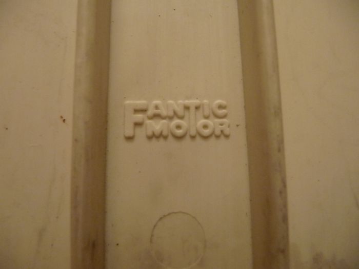

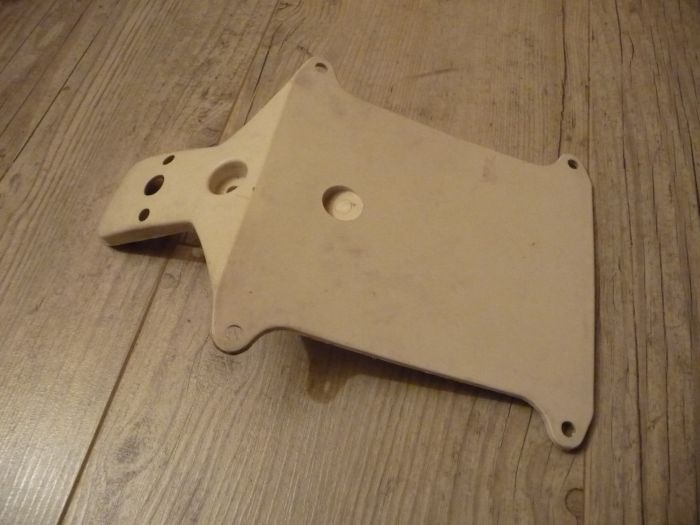

J'ai enfin trouvé un support d'imat pour le dossier FFVE    👍
75 Trial FM 430
et c'est un Fantic !    ;)

Je pense avoir tout trouver pour le dossier FFVE    👍
75 Trial FM 430
75 Trial FM 430
75 Trial FM 430
Dis moi si c'est bon Chris !  ;)
Posté le 23-01-2018, à 17:12
Côté conformité, c'est bon. Attention, depuis le 1er janvier il faut une photo du numéro moteur + une photo du moteur dans le cadre.... Le délais est très long en ce moment, à prendre en compte. Et je ne parle pas de la partie ANTS... :cry:  🤬  😕
