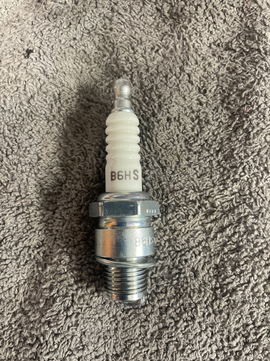

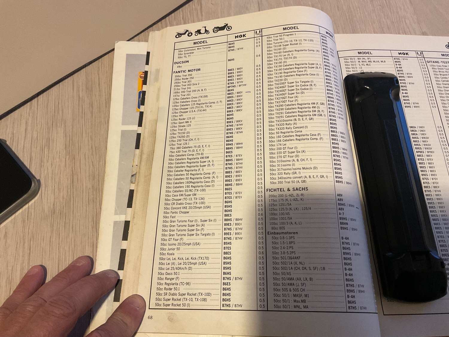

Une petite question c'est cette bougie pour le 200 ?
fantic 200 débuter en restauration
139139 messages 3232 images
Posté le 10-04-2025, à 20:46
Bonjour regardes si tu trouves ton bonheur
Salutations Laurent
Posté le 10-04-2025, à 22:10
Oui B6HS chez NGK ou Champion L82C

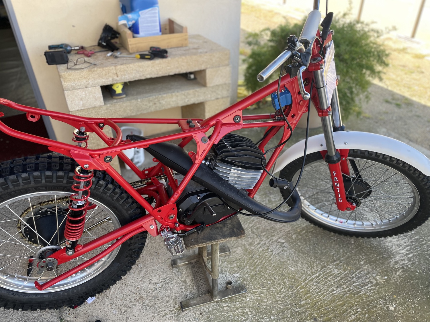

Salut les gars
Alors la c'est la galère 🙄
Je n'arrive pas à remettre Le pot !
Ne me laissez pas comme ça je suis si prêt du but 😉😉😒
59 ans186186 messages 1212 images
Posté le 11-04-2025, à 17:07
salut , tu ne peut pas remettre le pot avec la culasse ,ou il faut meuler les ailettes , regarde les post récent   de thierry 71 : UN 200 FOR EVER  page 12 , sinon il y a une explication pour le montage du pot dans un sujet récent   ,mais je le retrouve pas  😕
Posté le 11-04-2025, à 17:14
j'ai retrouver l'explication   pour le montage du pot dans le sujet : SAUVETAGE D'UN 125 TX250 1978 par thierry71 page 7
Posté le 11-04-2025, à 21:28
Ça en fait du potin...ces montages de pots de TX 🫣😁
Sinon...ya la méthode...on laisse la culasse...mais on rabotte un peu 2 aillettes 😉
62 ans551551 messages 753753 images
Posté le 12-04-2025, à 11:28
sur ma tx  j'ai carrément enlever un axe de fixation moteur, j'ai basculé le moteur et enfilé le pot  😉  👍

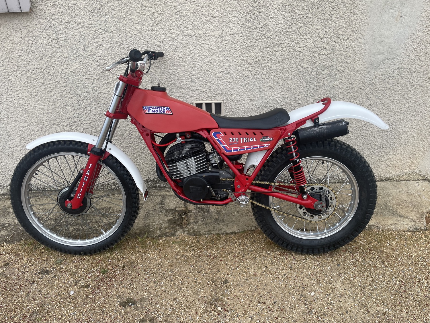

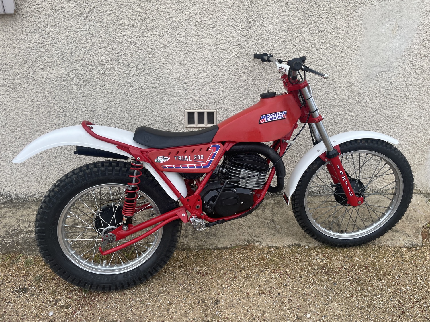

Et voilà la 200 est terminée ...
5 mois de travail et le résultat en vaut la peine  ressusiter une Fantic quel plaisir !
Par contre le budget de départ a 800€ était complètement irréalisable .
Total :4200€ !!!
C'est plein de petites pièces pas chères qui en fin de compte génère un sacré budget .
Je ne sais pas à l'époque combien elles étaient vendues en concession mais surement pas loin de cette somme je  .
Bonne continuation à tous et merci encore pour votre aide précieuse 😊😉😉🙏🙏🙏🙏🙏
Posté le 12-04-2025, à 20:37
cool une petite photo peut-être ? 👍  👍

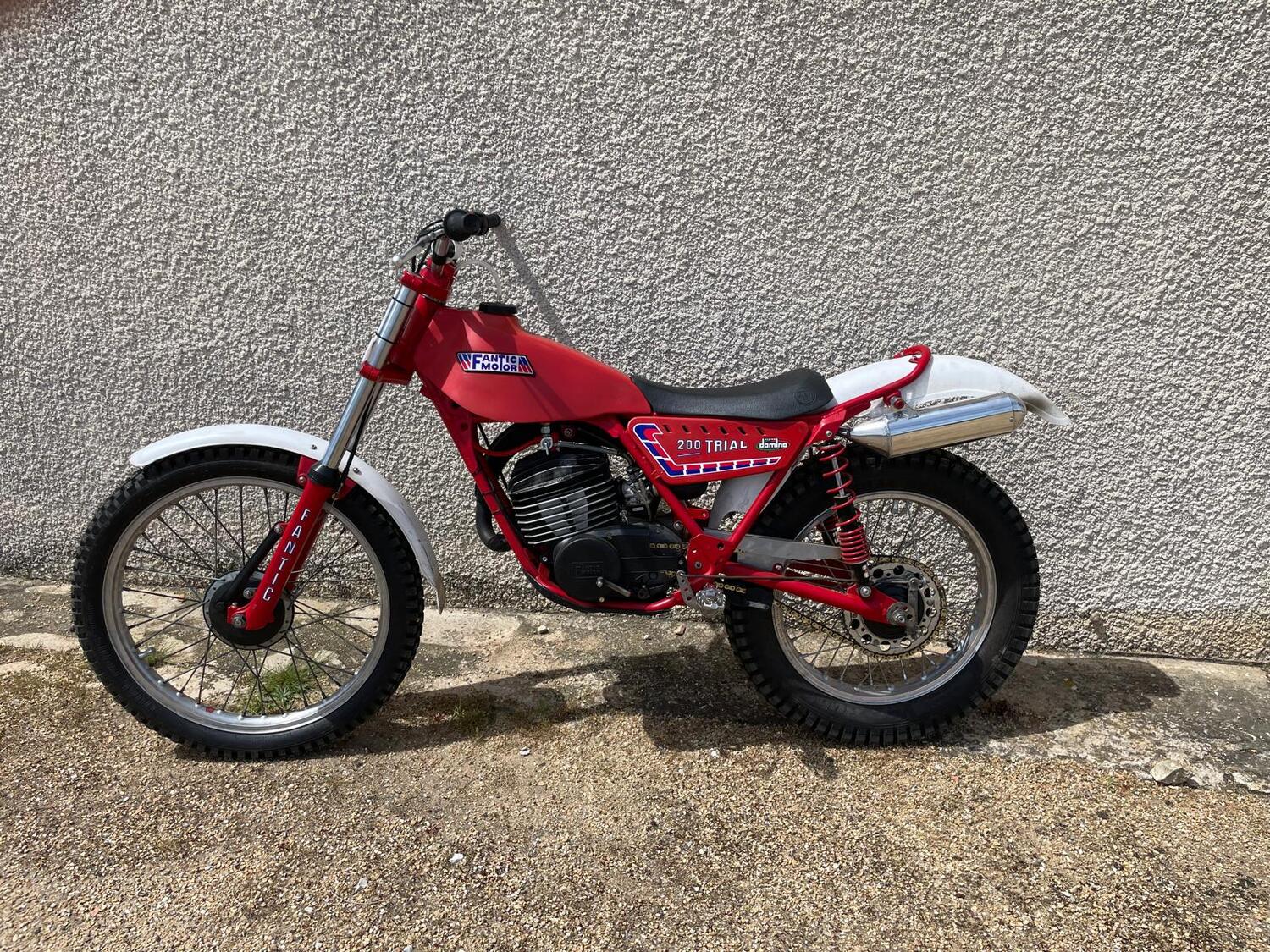

105105 messages
Posté le 12-04-2025, à 22:05
Tu
105105 messages
Posté le 12-04-2025, à 22:07
Posté le 13-04-2025, à 08:07
Jolie..👍
Oui....ça va très vite les frais ..
Ça restera une moto a garder...car en revente ...pour le moment...tu pourrais pas retrouver ta mise..
N oublie pas le tendeur de chaîne 🤨
Posté le 13-04-2025, à 08:35
Beau travail 😒
Mais fait passer ton câble d’embrayage contre le cadre , pas à l’extérieur du pot 😀

Posté le 13-04-2025, à 17:35
Ok le câble c'est fait en effet beaucoup mieux 🙄
J'ai un gros soucis avec le silencieux complètement bouché ...
le l'ai fait brûlé il a a beaucoup de calamine qui ressort mais il sort très peu de gaz et la moto s'étouffe et regrette des gaz à la sortie du cylindre !
Que faire ?  Je n'ai pas les compétences pour l'ouvrir ...

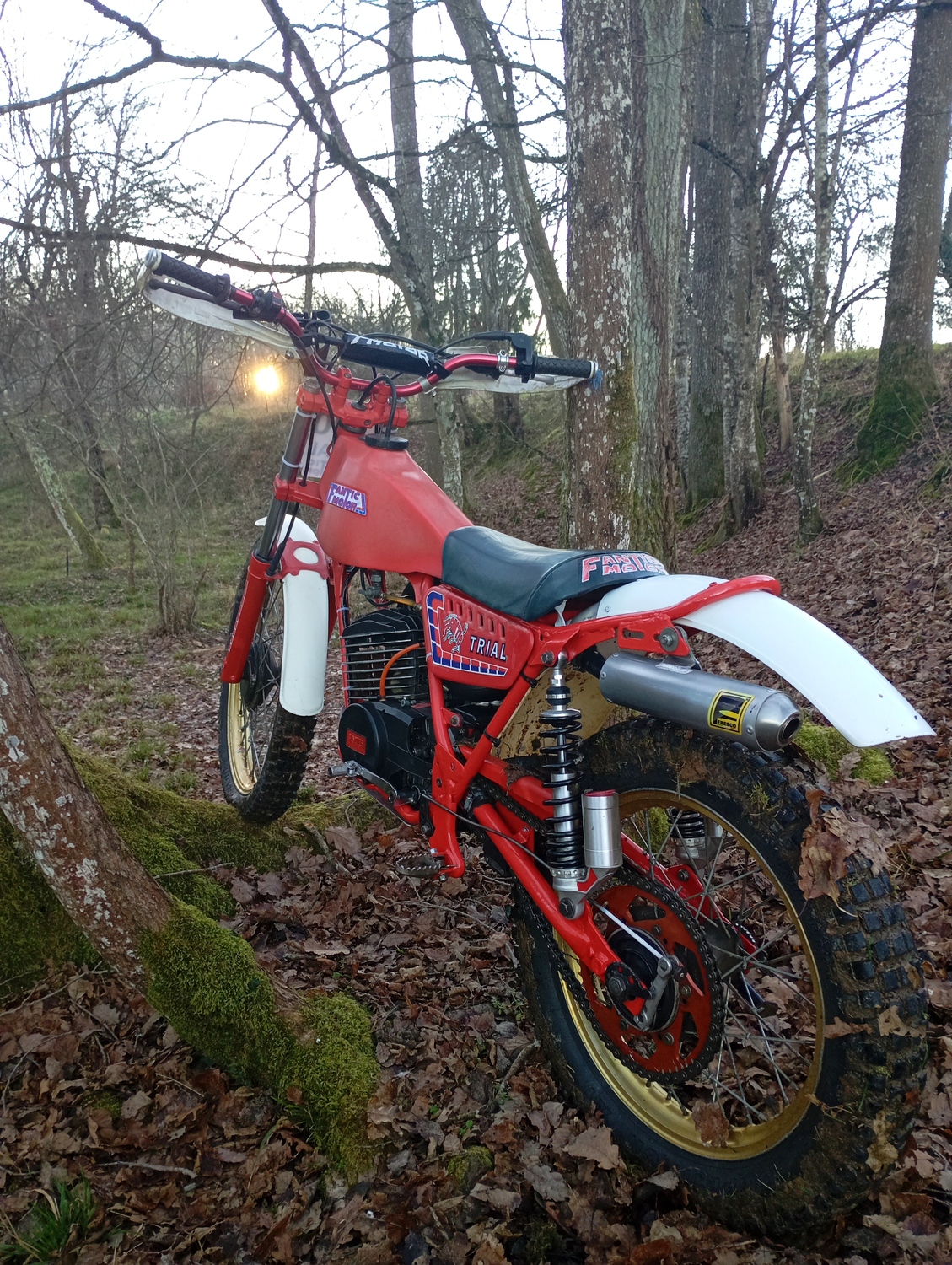

Posté le 14-04-2025, à 10:27
Bah...vaut mieux que Thierry ou Yannick te réponde...ils sont plus technique et précis que moi ..
Je suis opportuniste.'..et c'est loccaze ou la promo qui me décide.....je ne fais pas forcément de choix précis..

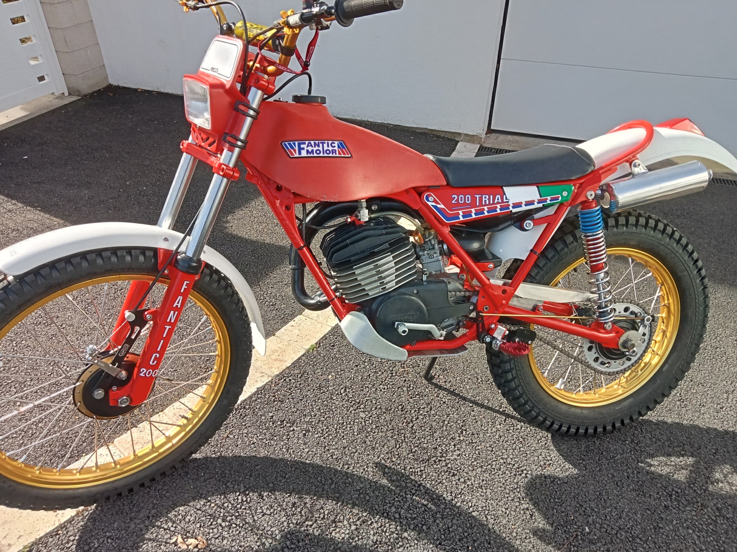

Regarde mon silencieux mis sur ma 200 ...
#Un p'tit 200 de rando.#.c'est un Fresco ..neuf de CR 125 ...qui était prévu pour un de mes CR .mais..je l'ai adapté a mon  200..rando
Perso ..j'aime bien....mais ca peut pas plaire a tt le monde..

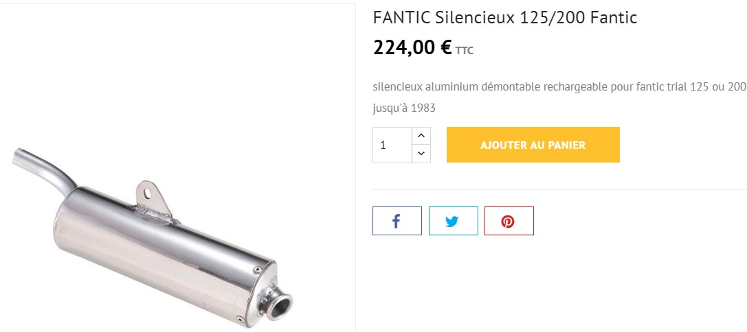

Posté le 14-04-2025, à 11:39
chez BMZ tu as un pot qui est super, la moto  marche bien avec et il est démontable , donc tu pourras changer la laine de roche dans  10 ans  😄
