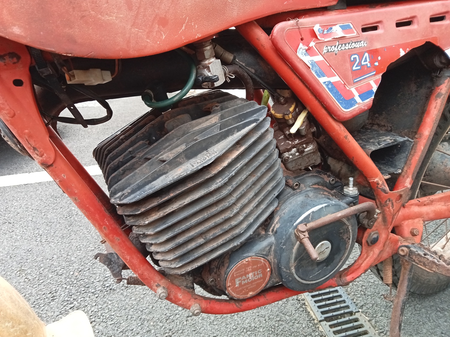

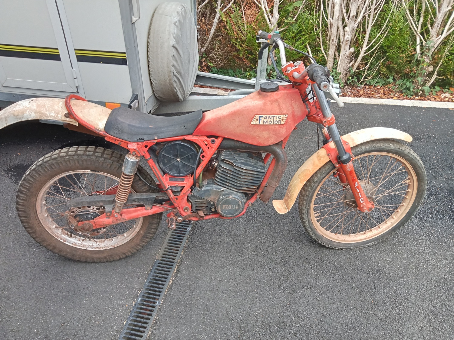

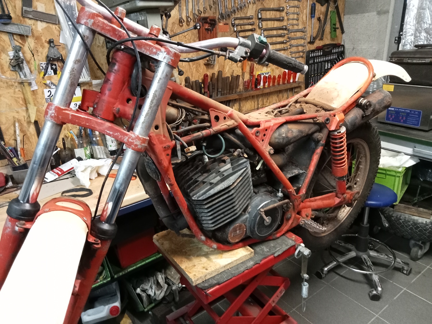

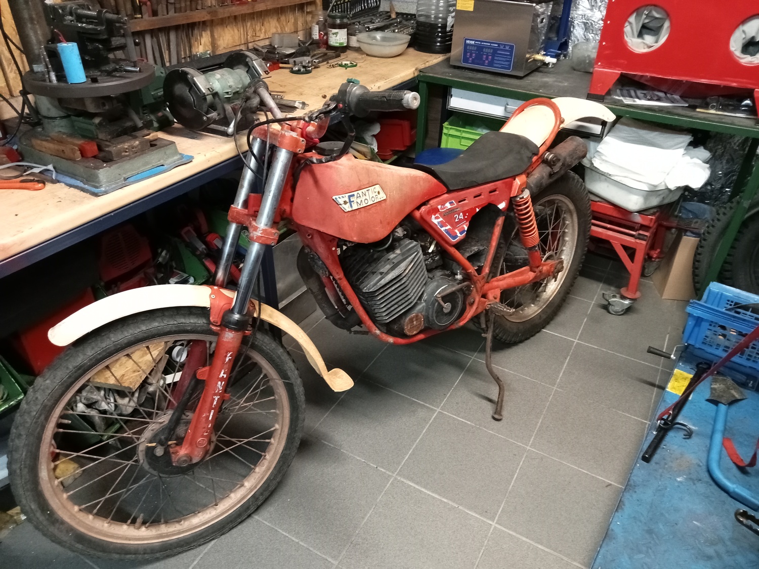

j'ai ramené cette pauvre 240 aujourd'hui, elle était utilisée par un éleveur pour aller voir ses vaches aux champs  😀    une première main , mais dans quel état il l'a mise  :D .
je vais réfléchir a ce que je peux en faire.... peux être lui donner une nouvelle vie, je verrais çà au démontage
Sortie de grange  ; une 240
il y a 2 aillettes de cassées a la culasse, et l'axe de kick a été tronçonné,; donc a remplacer. les tubes de fourche ne sont pas rayés(juste piqués entre les 2 tés) pour le reste elle est quasi complète. Mais il faudra plus qu'un coup de polish pour la rendre belle  😄

quelques photos avant démontage

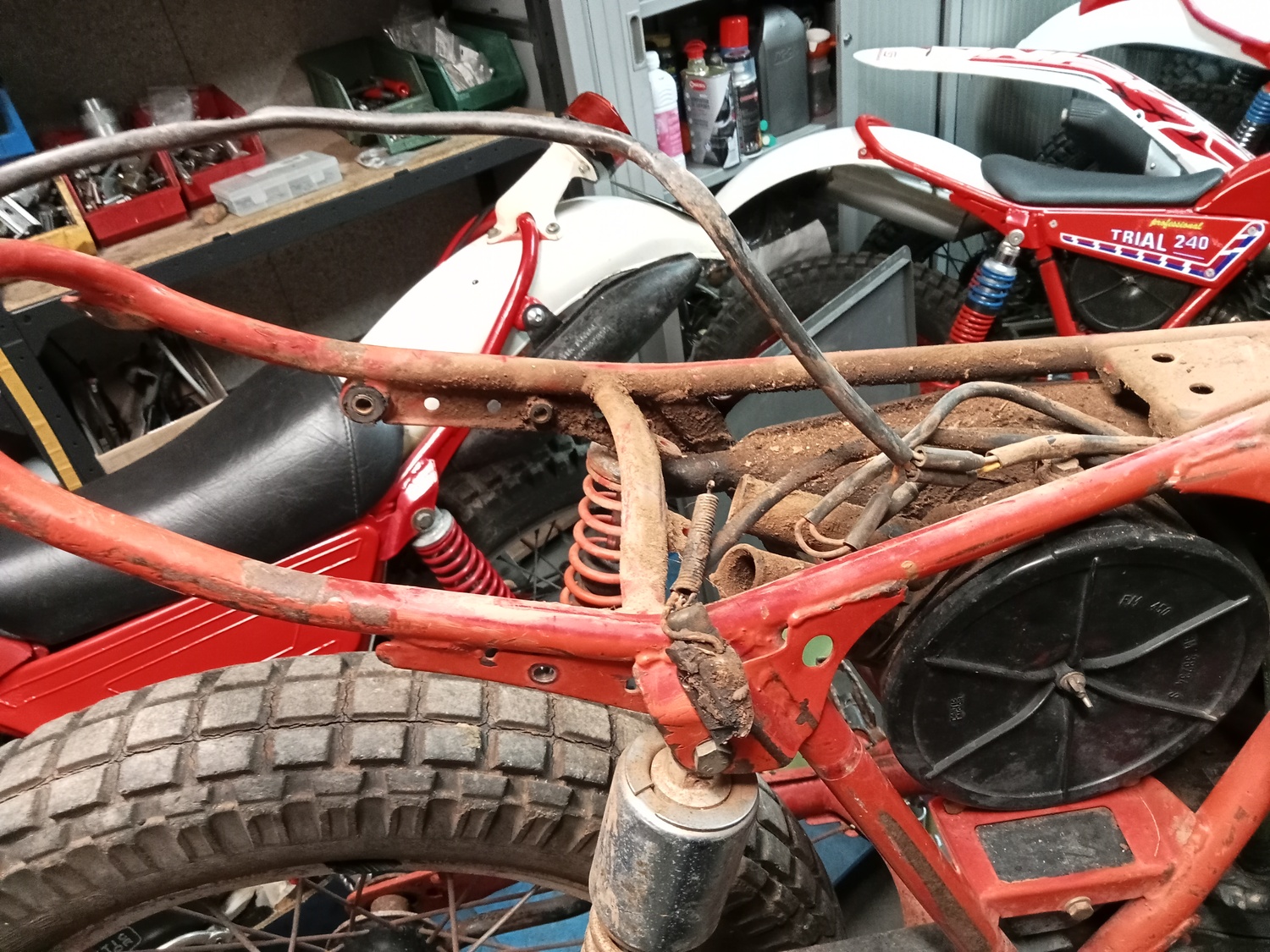

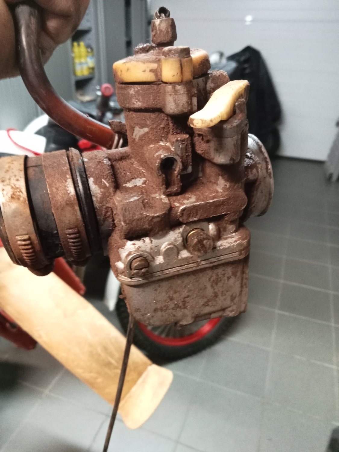

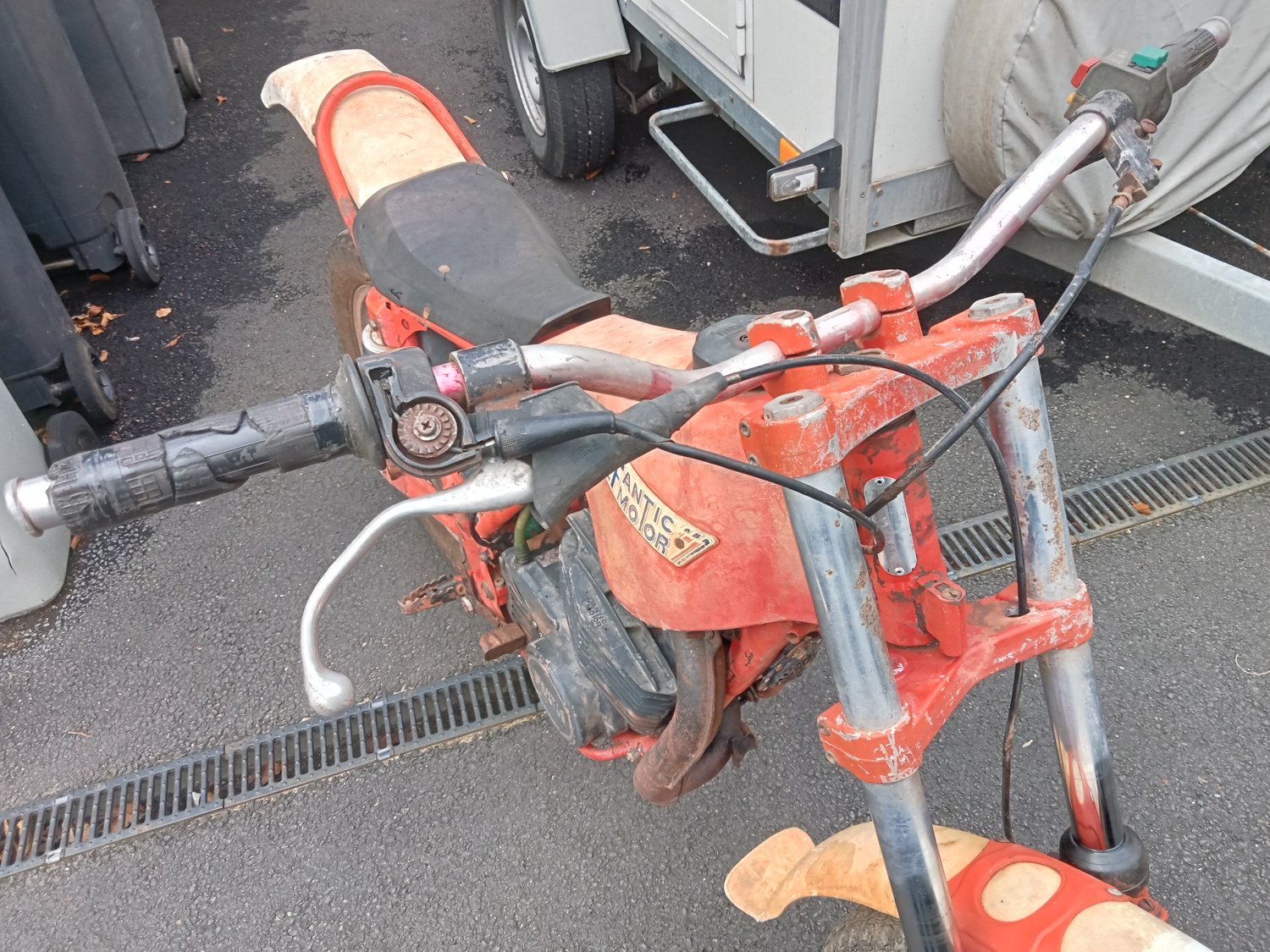

bidouille de la poignée de gaz improbable   😀   en plus çà ne marche pas 😄
fil de fer er compagnie

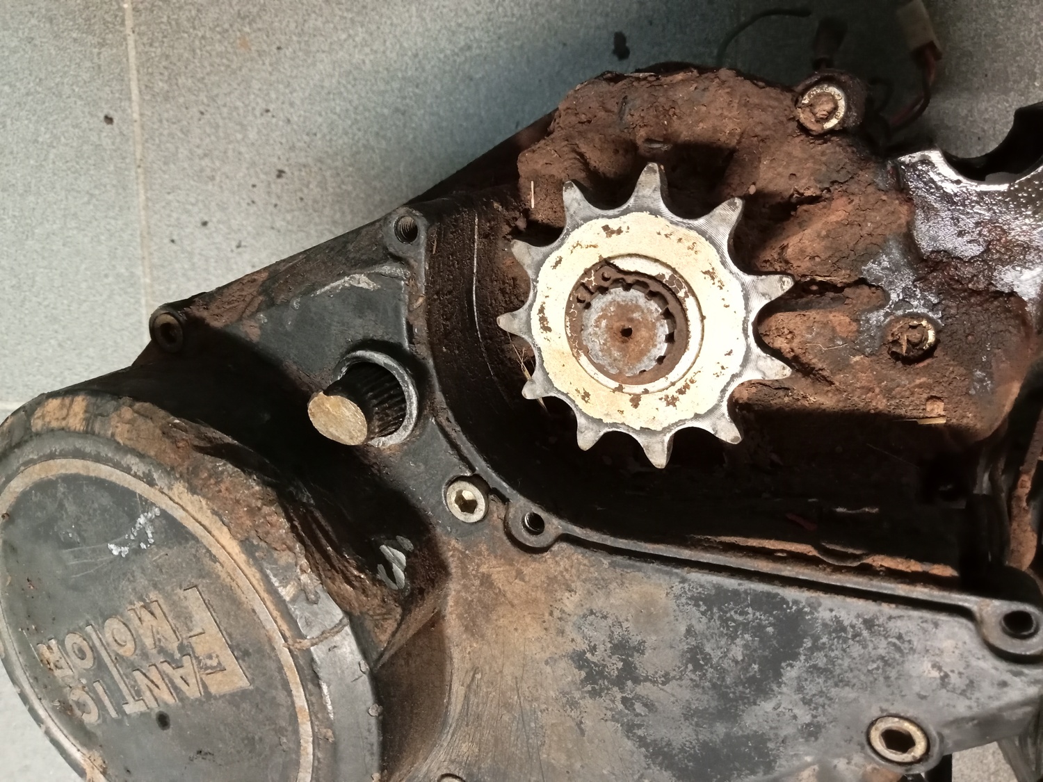

axe de kick tronçonné

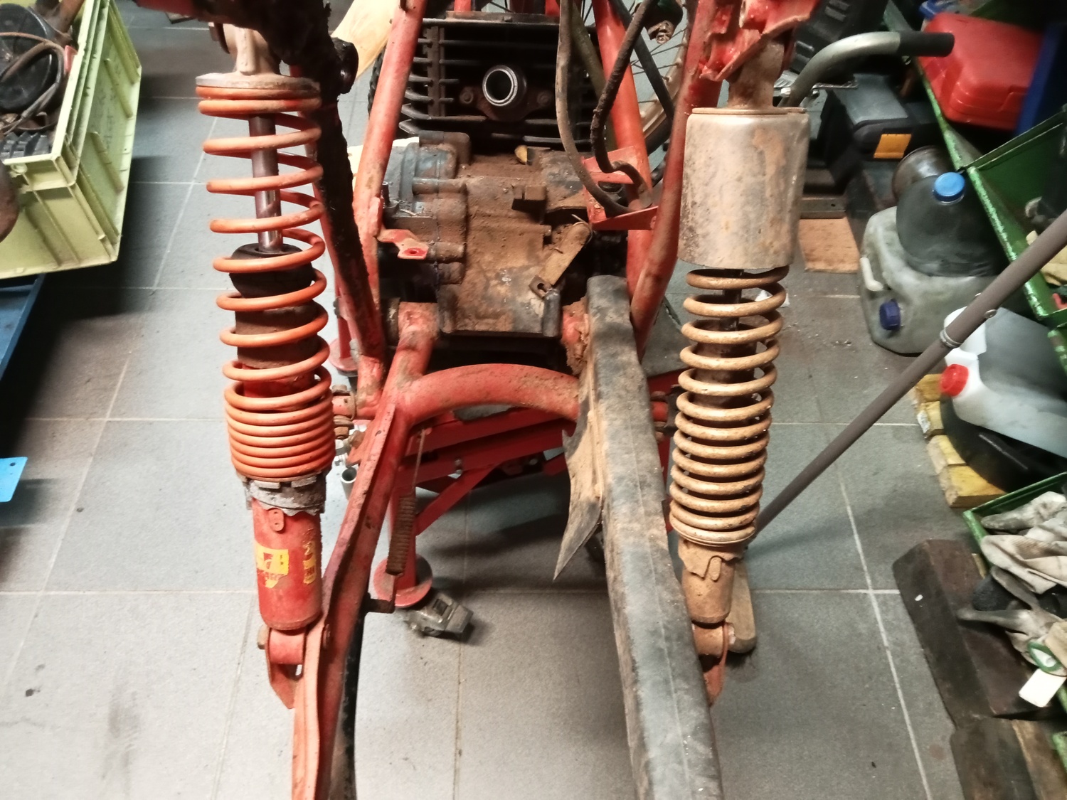

il y a 2 amortisseurs différents

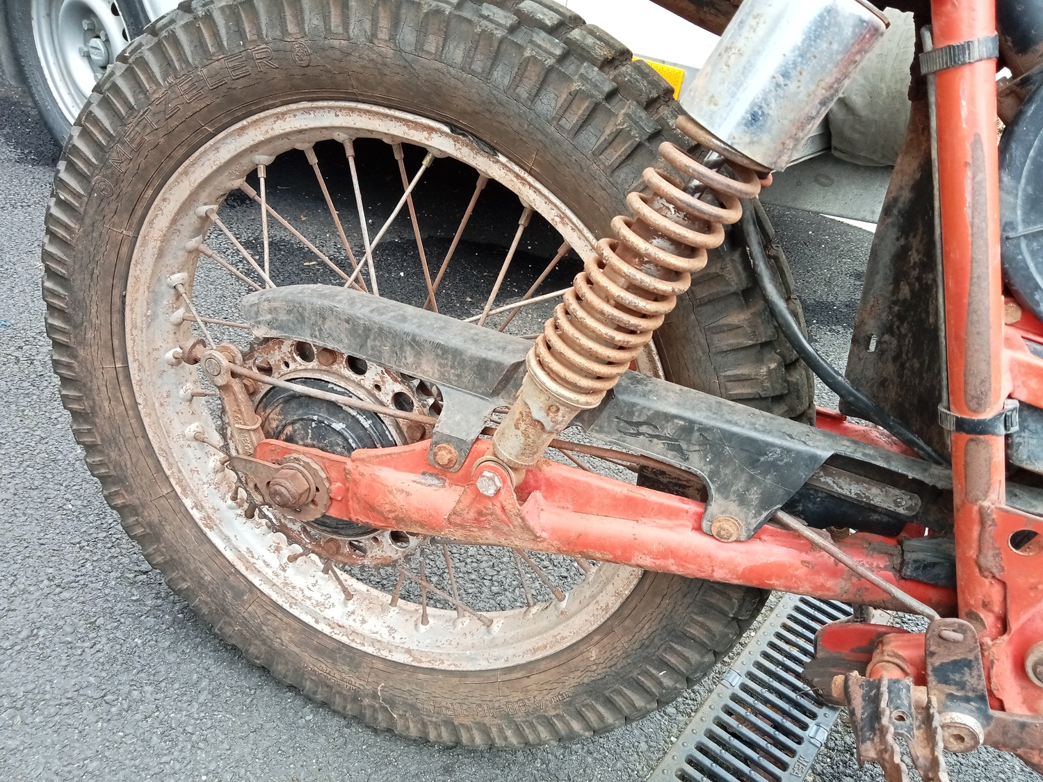

le pare chaine est nickel

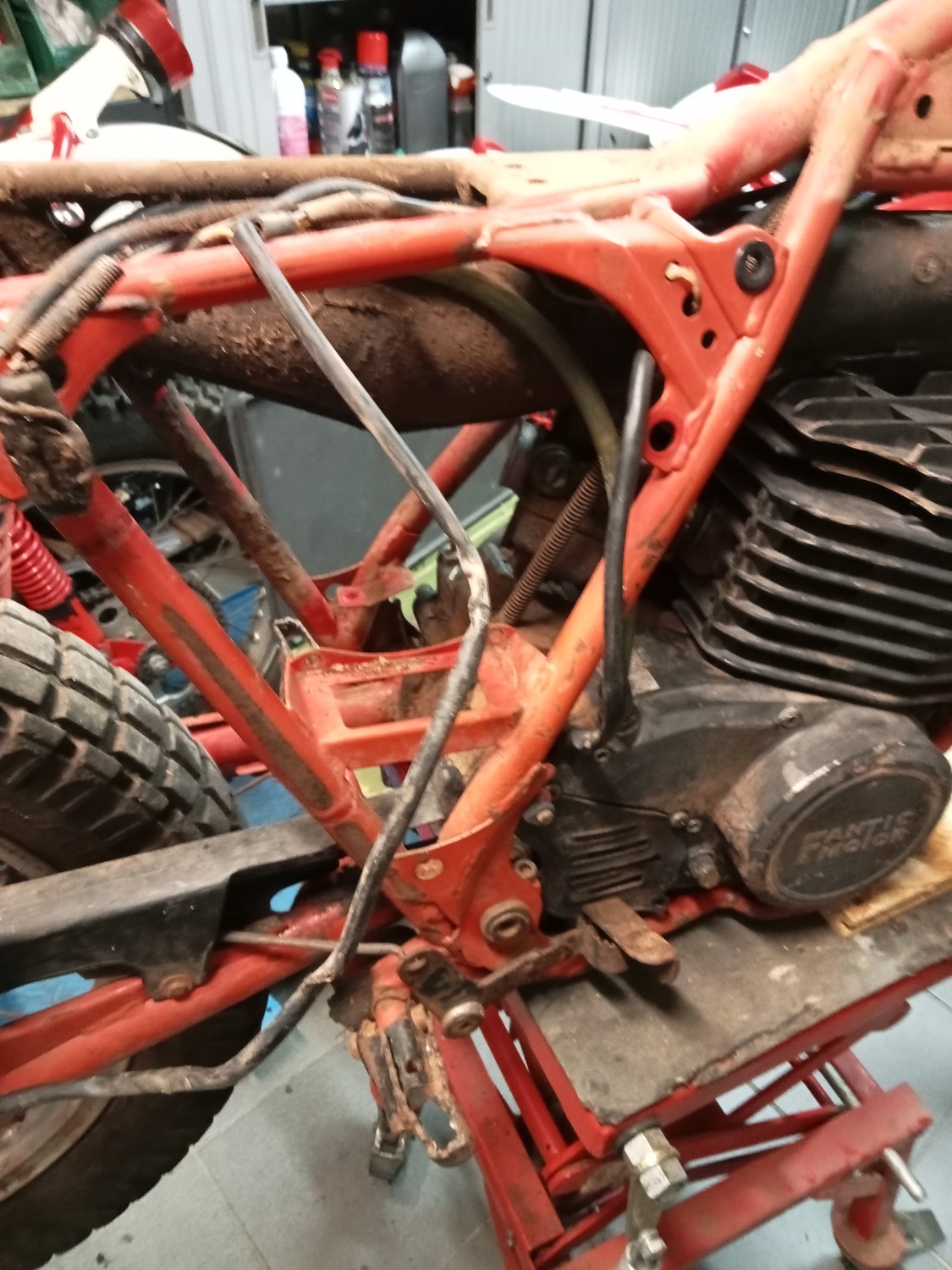

présence du circuit électrique dans son intégralité : pour moi c'est le graal

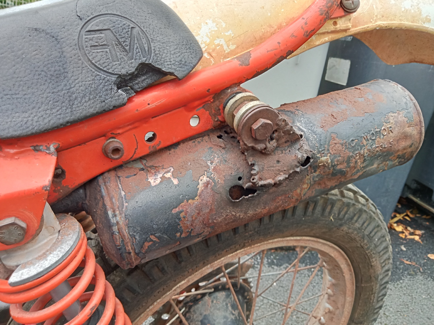

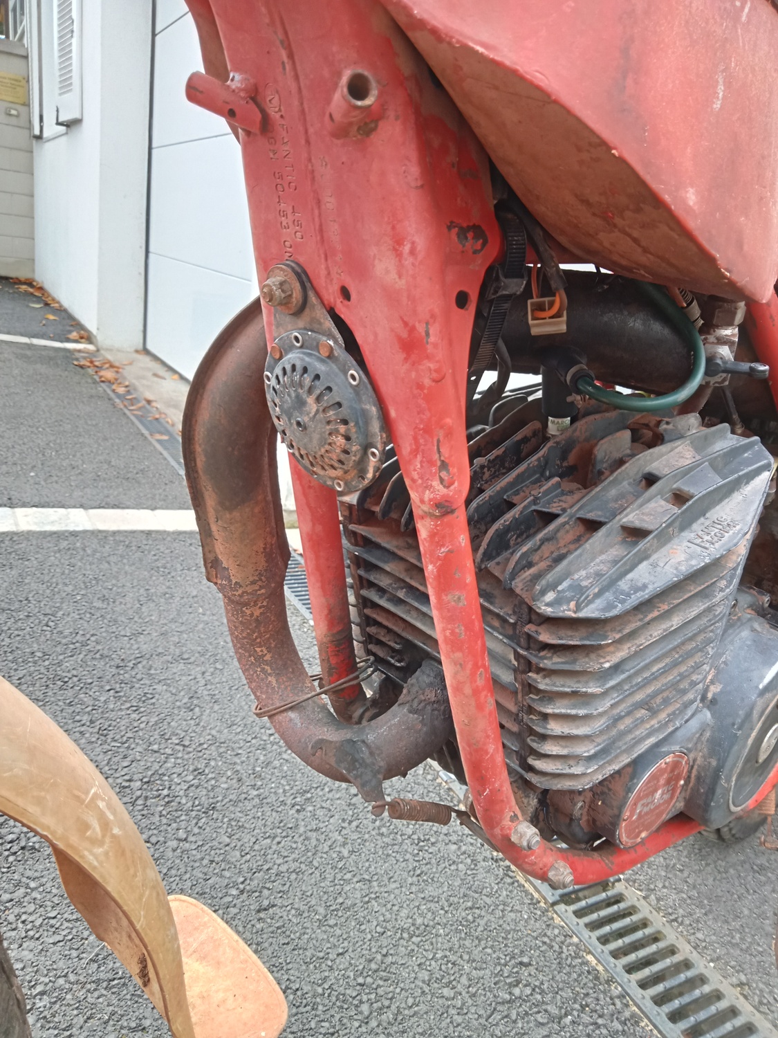

le pot a morflé grave

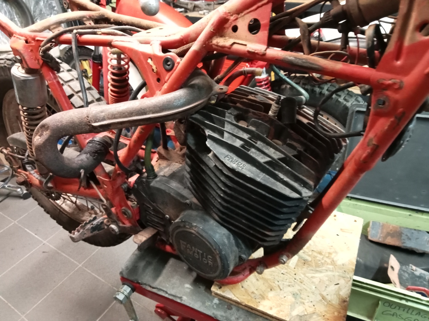

bon aller c'est parti je la met a poil   😀

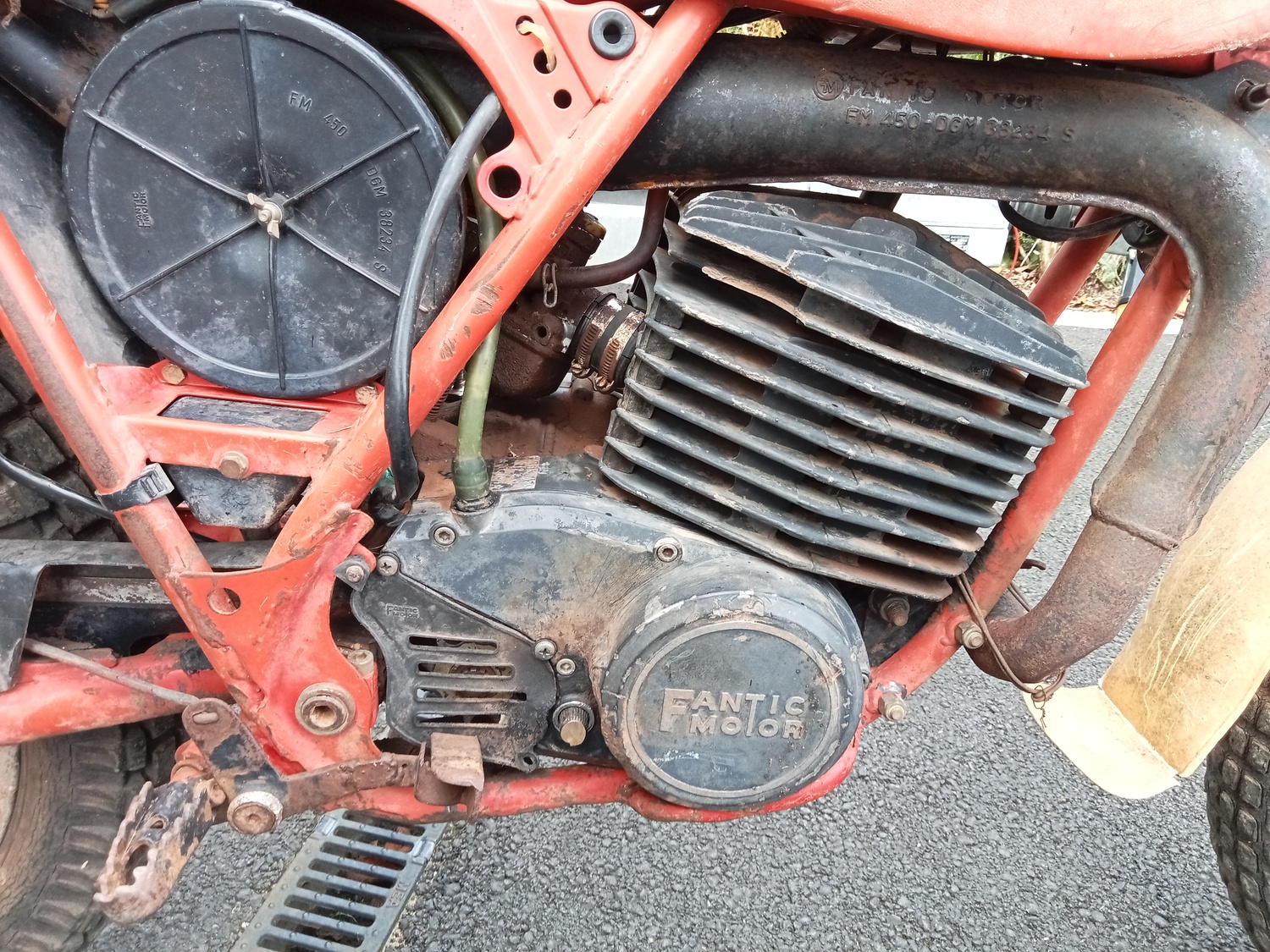

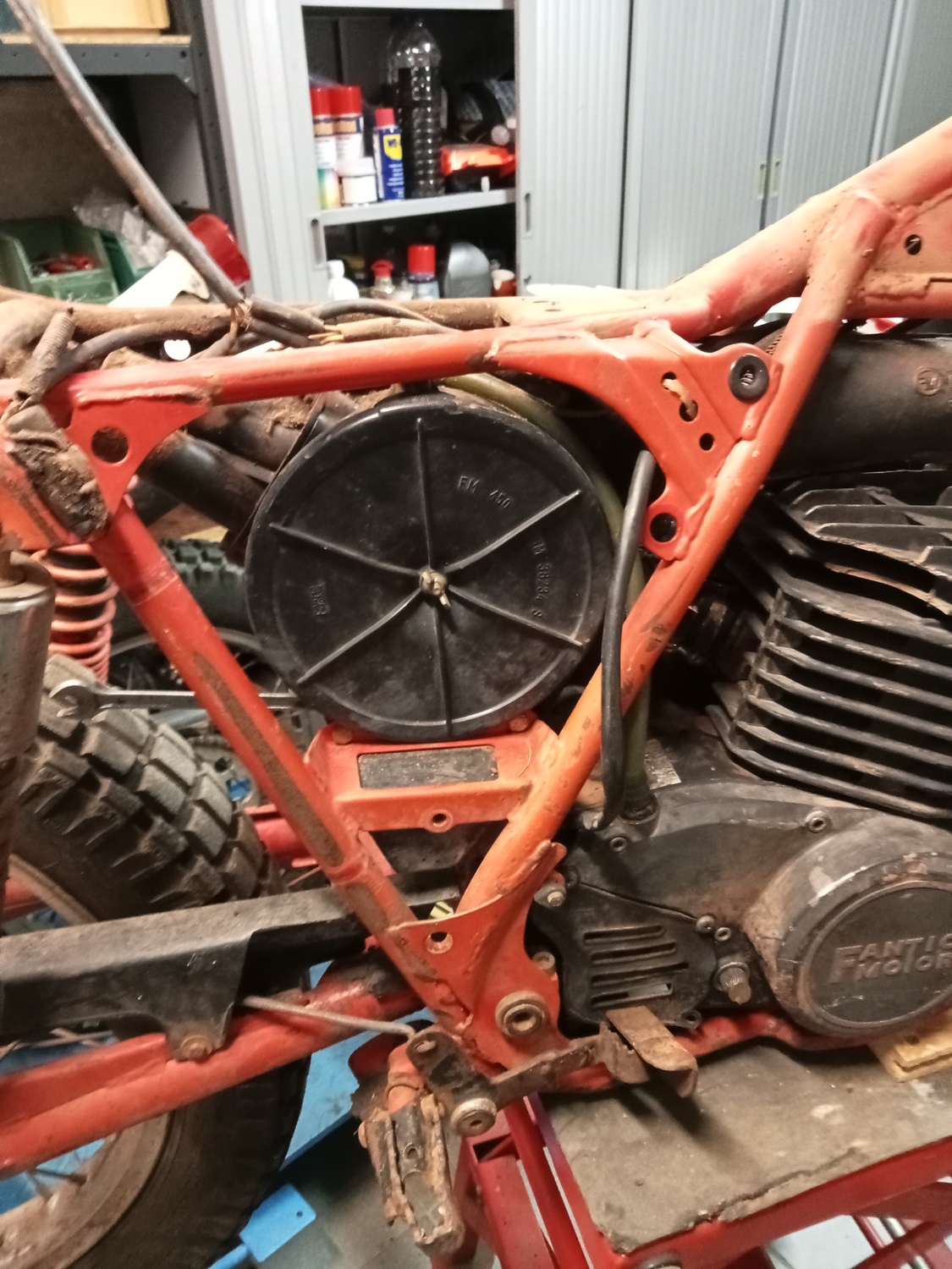

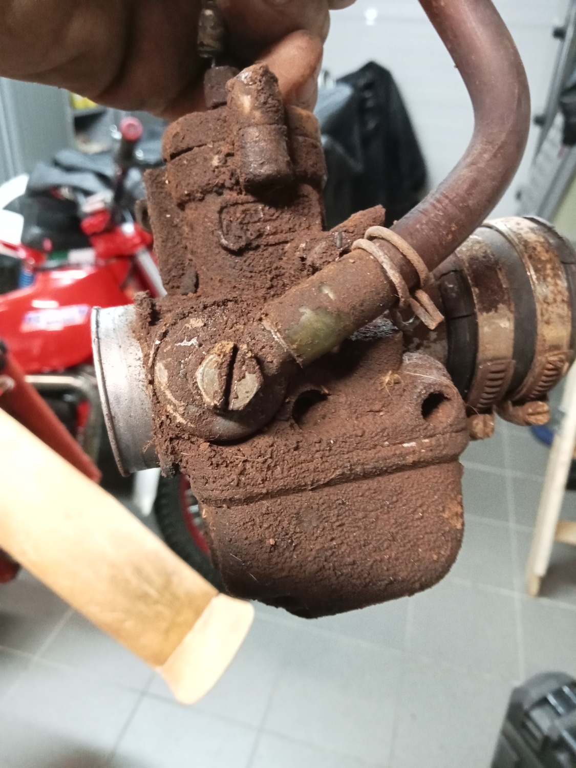

la boite a air est comme neuve, le filtre est tombé en poussière ,  la boite a outil est largement sauvable
tous les fils électriques sont là, même celui du contacteur de frein (contacteur inclus)

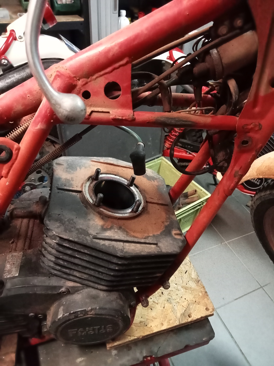

pas de surprise au niveau de la culasse
1 amorto Koni
et un autre de je ne sais pas quoi

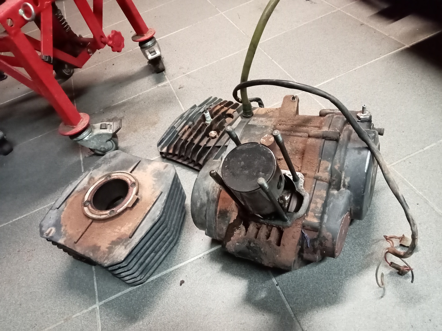

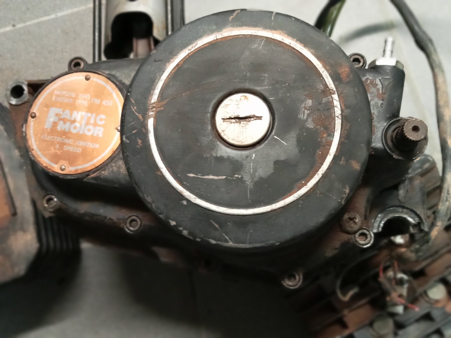

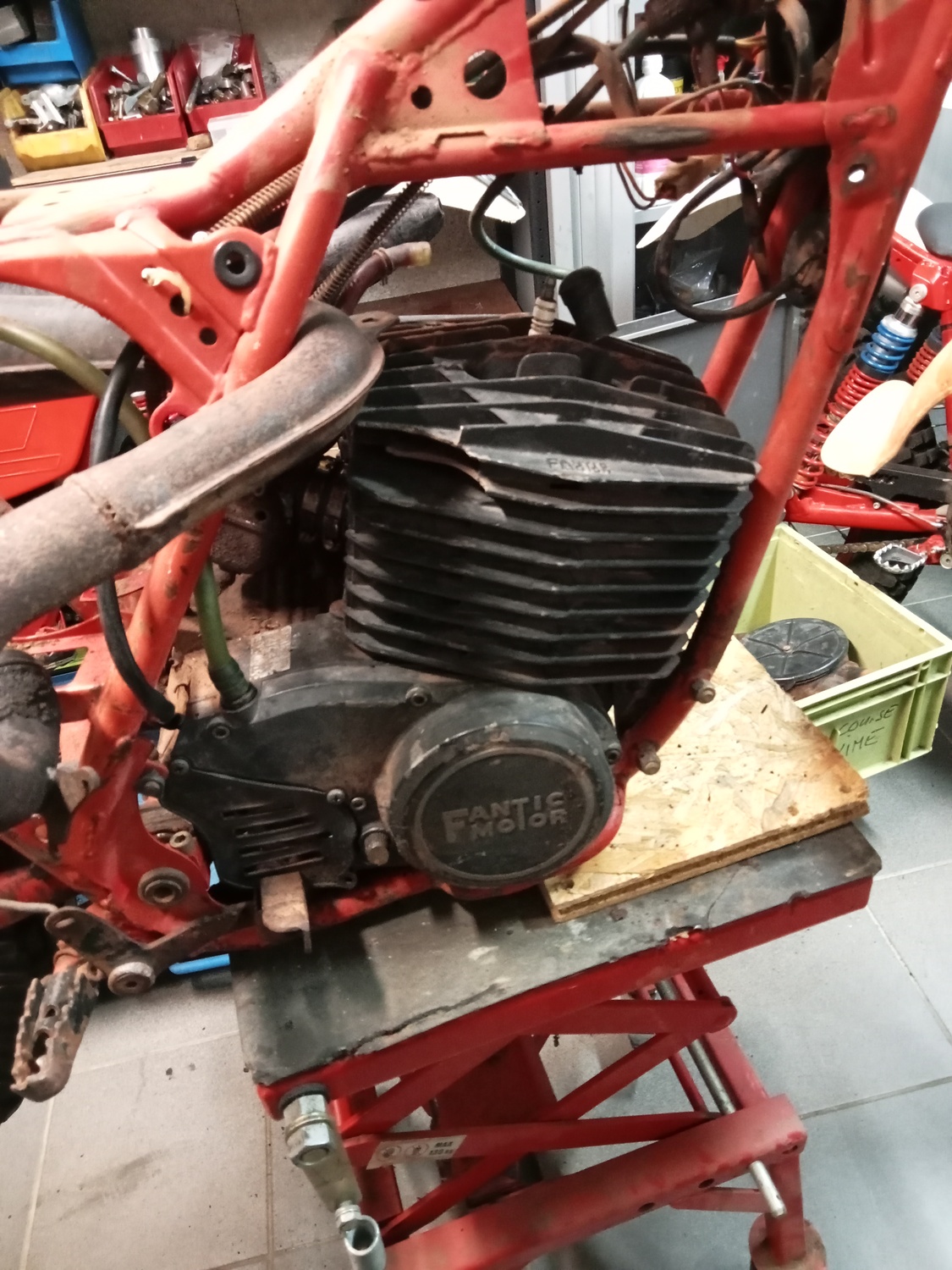

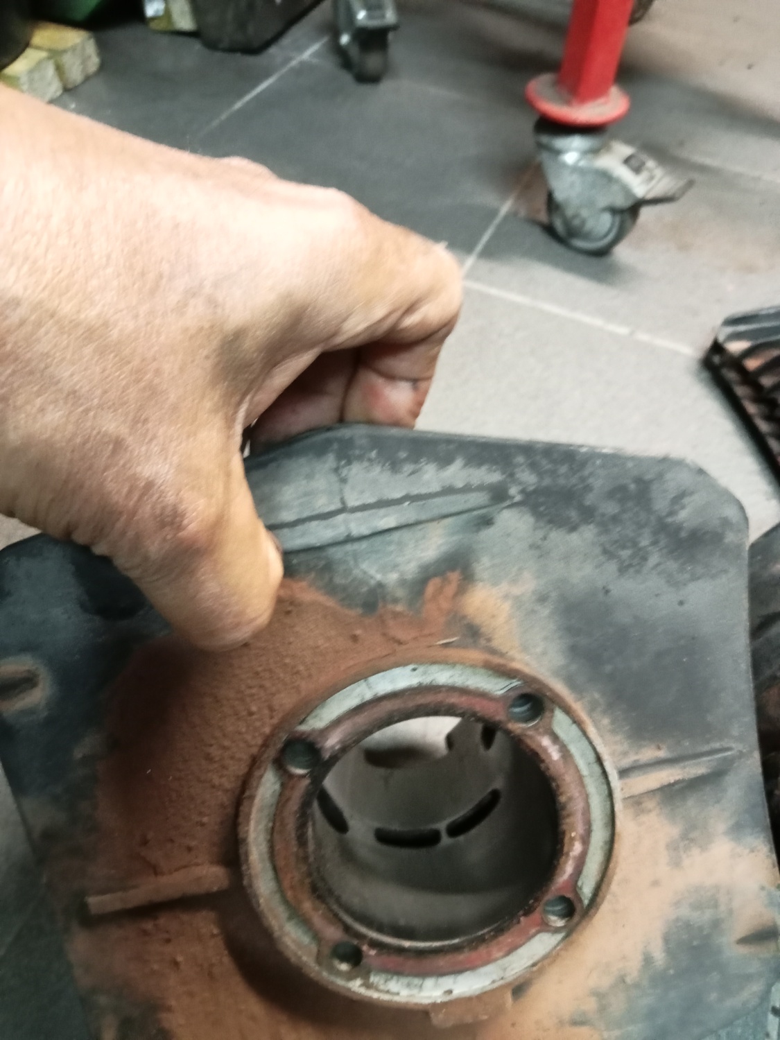

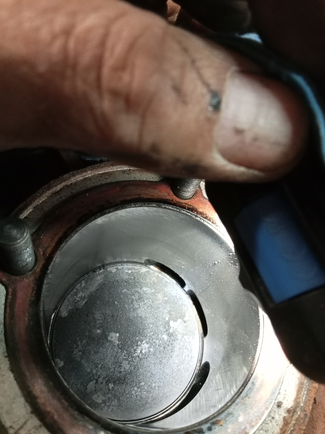

cylindre et piston nickel : aucune rayure profonde et 2 ou 3 petites superficielle  = ça roule   😀
la crasse doit avoir  44 ans  (je pense que c'est un modèle sorti en 1981)

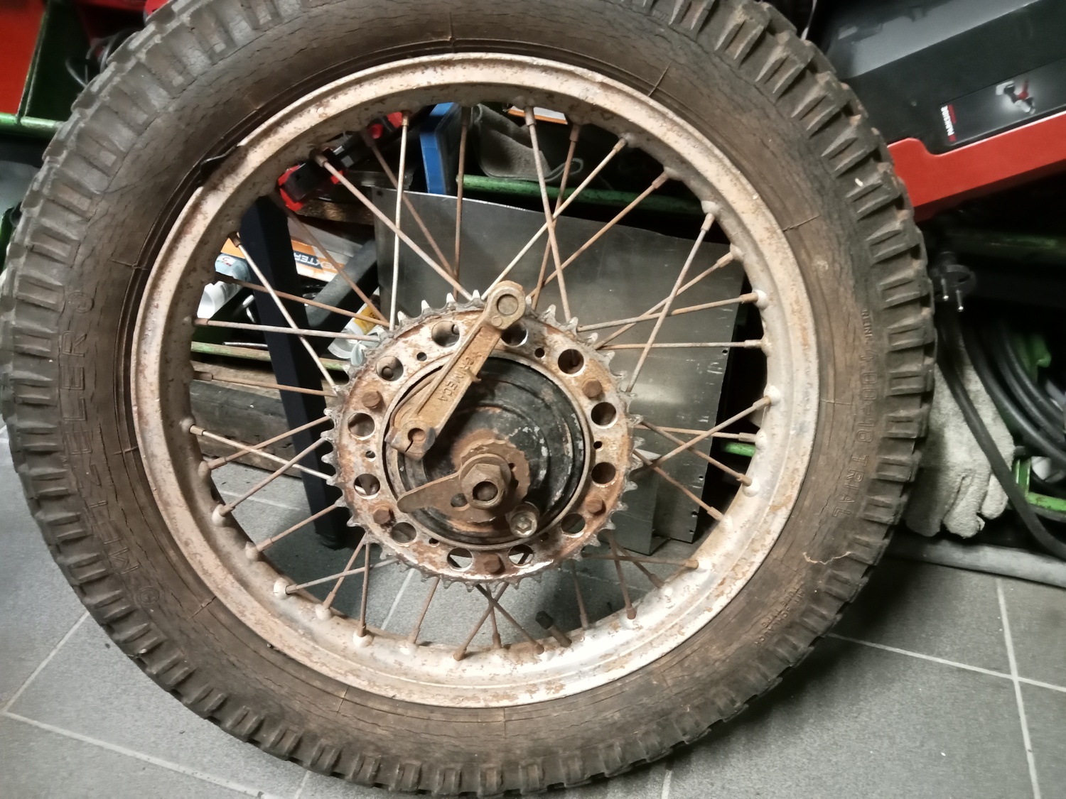

le levier de came griméca est différent et est gravé Griméca, les garniture sont quasi neuves

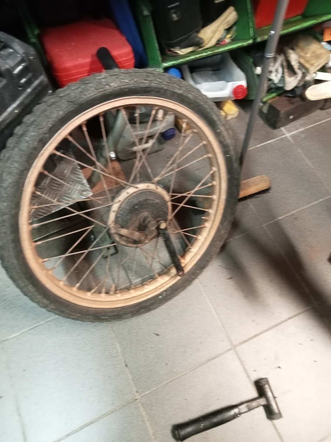

idem roue avant garniture quasi neuves : ça  doit être la seule chose qui a été remplacée sur cette moto qui servait a aller voir les vaches aux champs

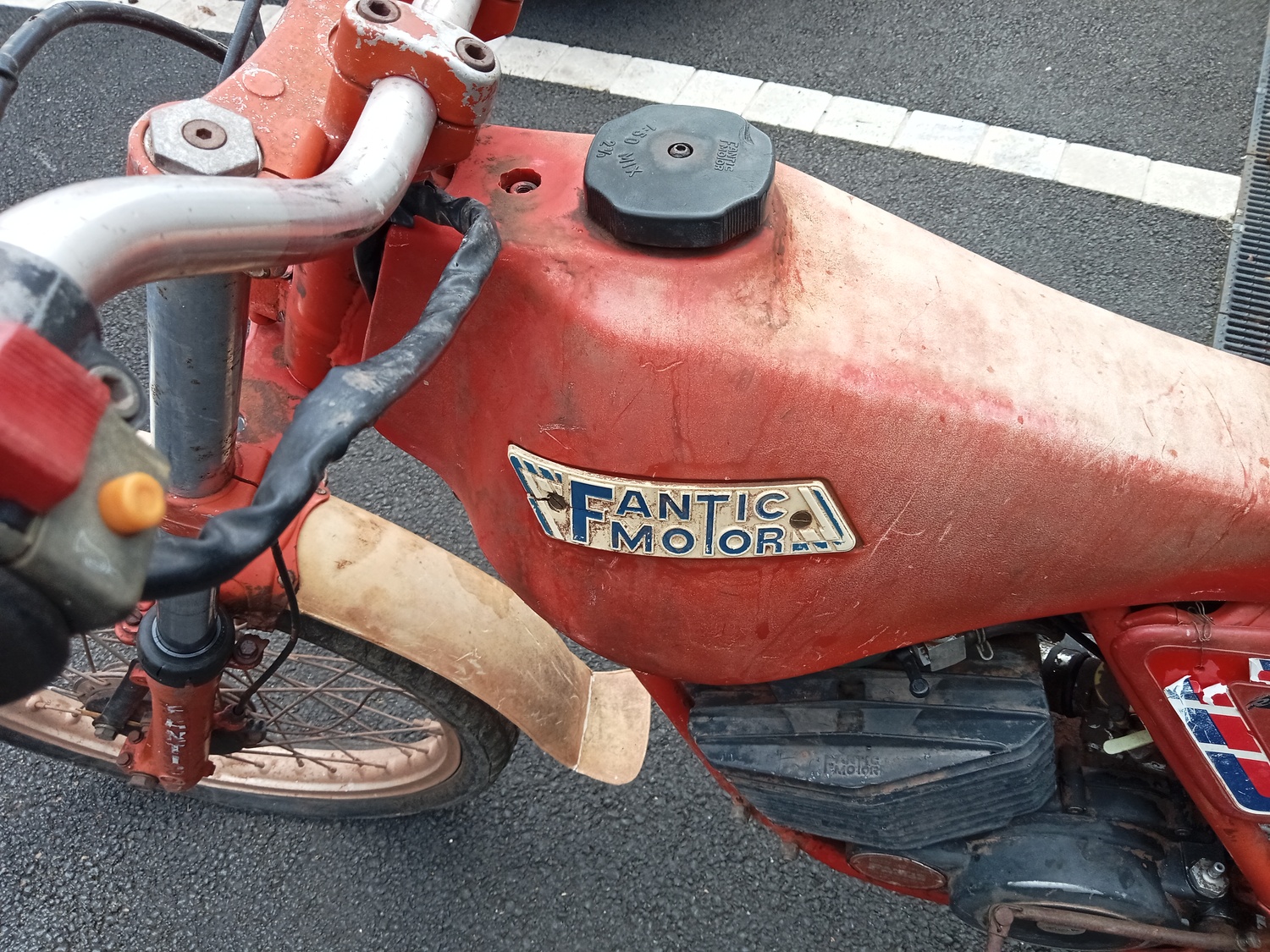

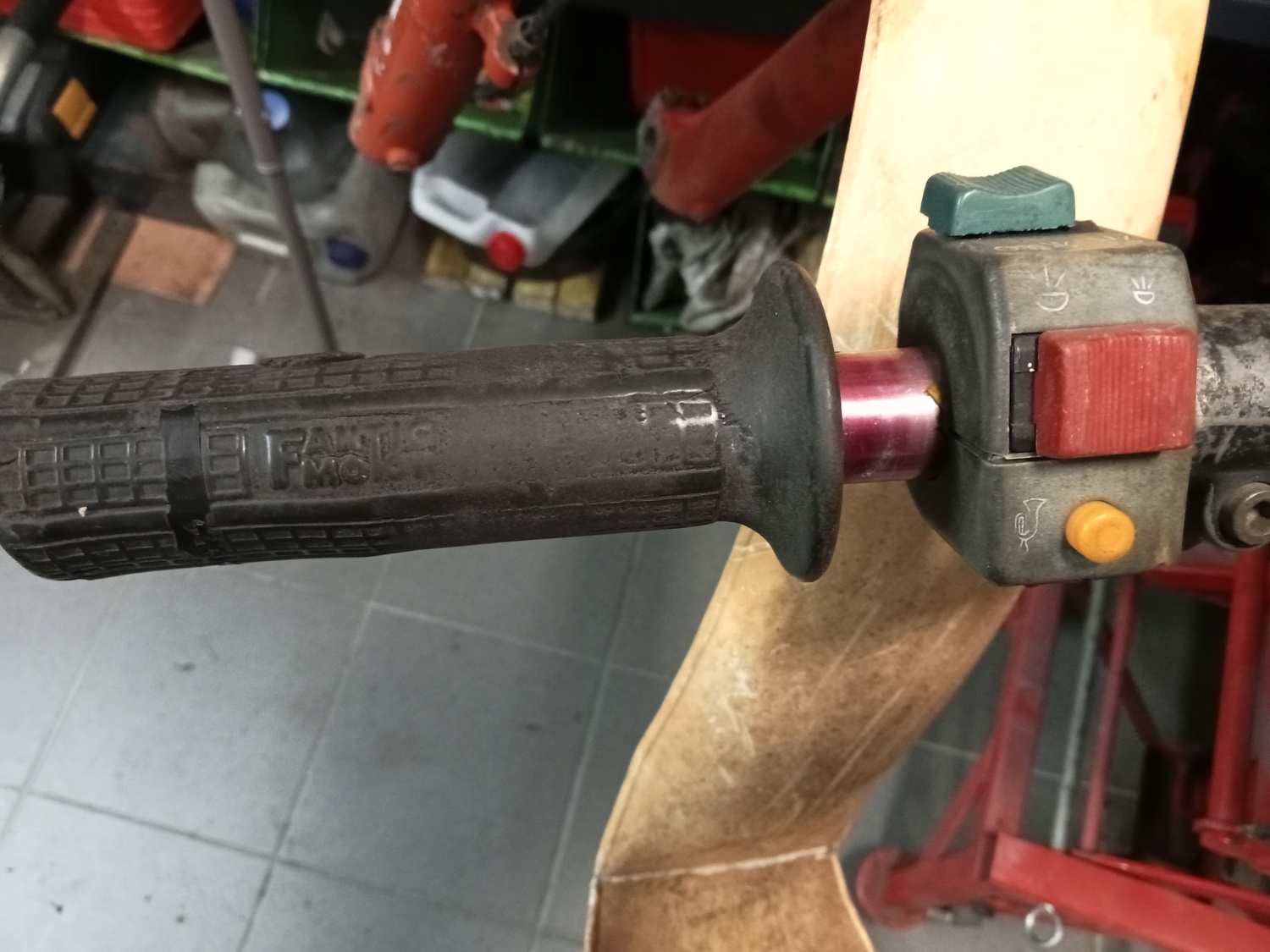

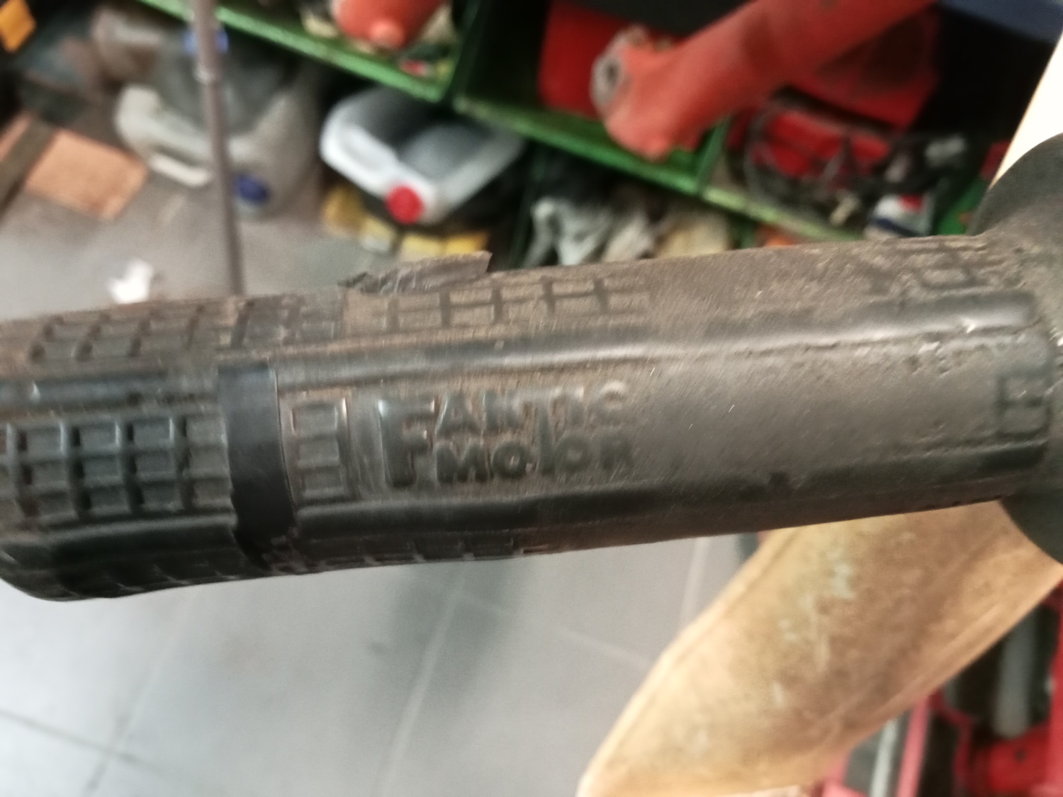

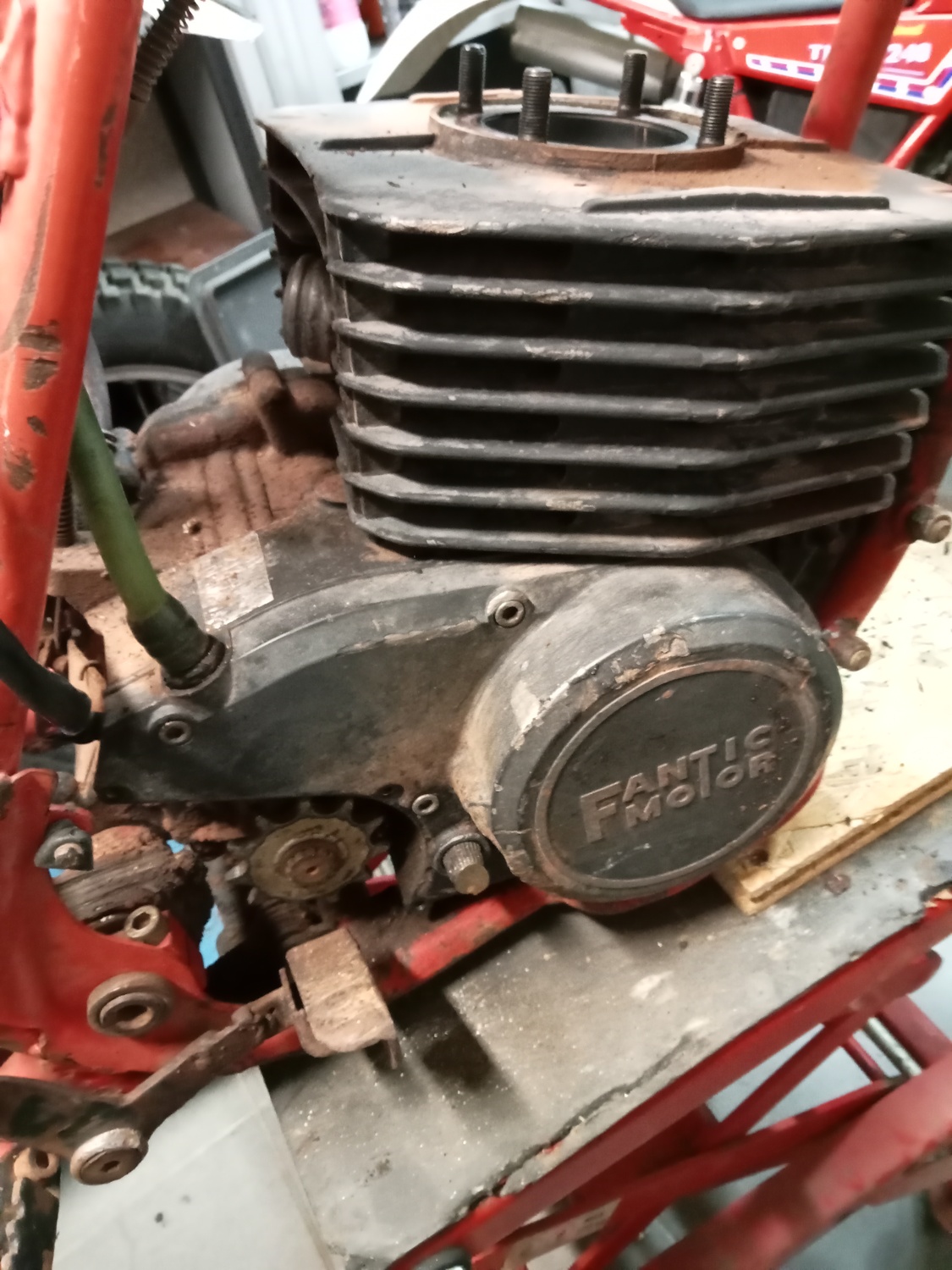

le truc de fou  = le revêtement de guidon est estampillé FANTIC MOTOR  😍

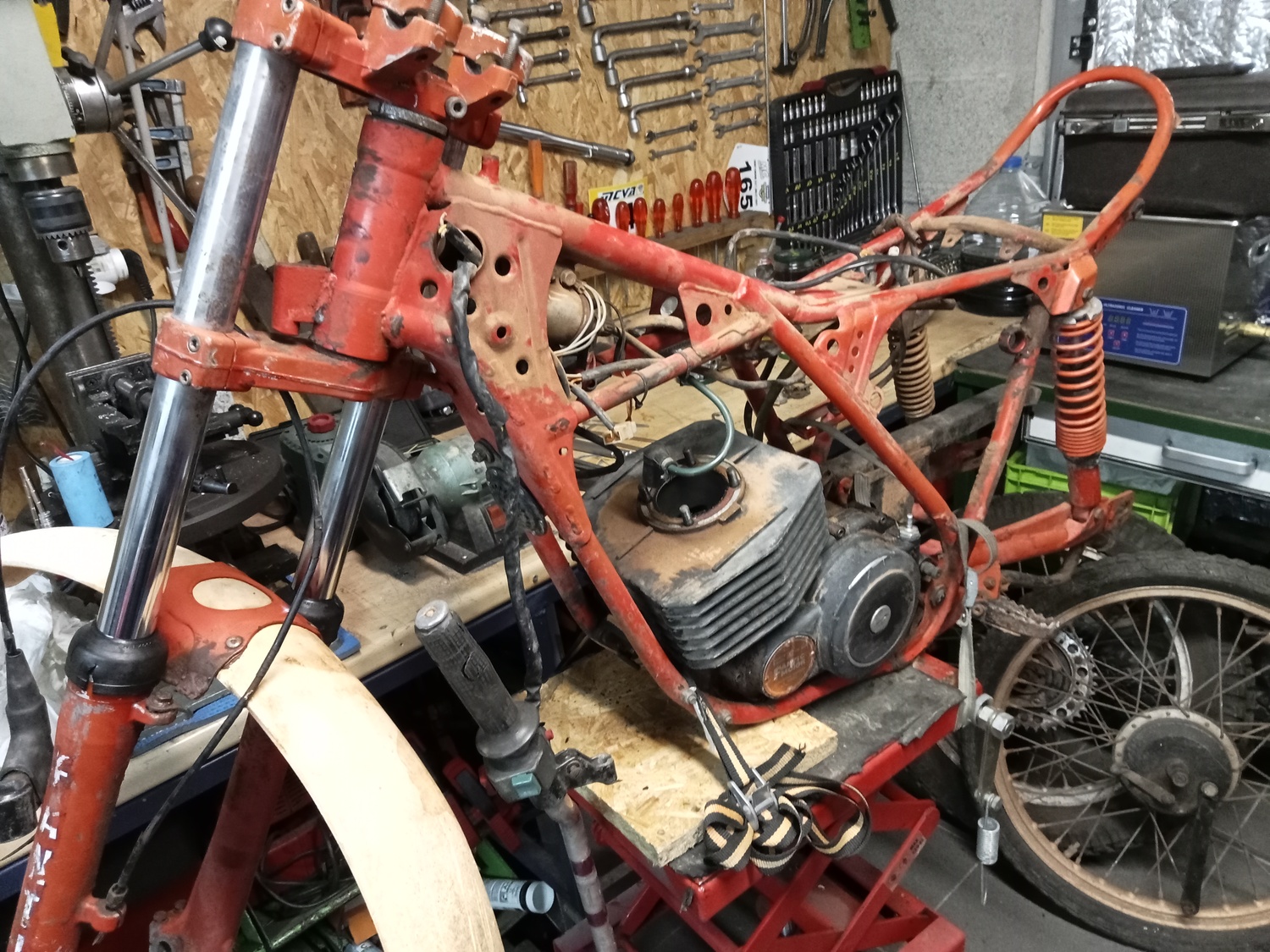

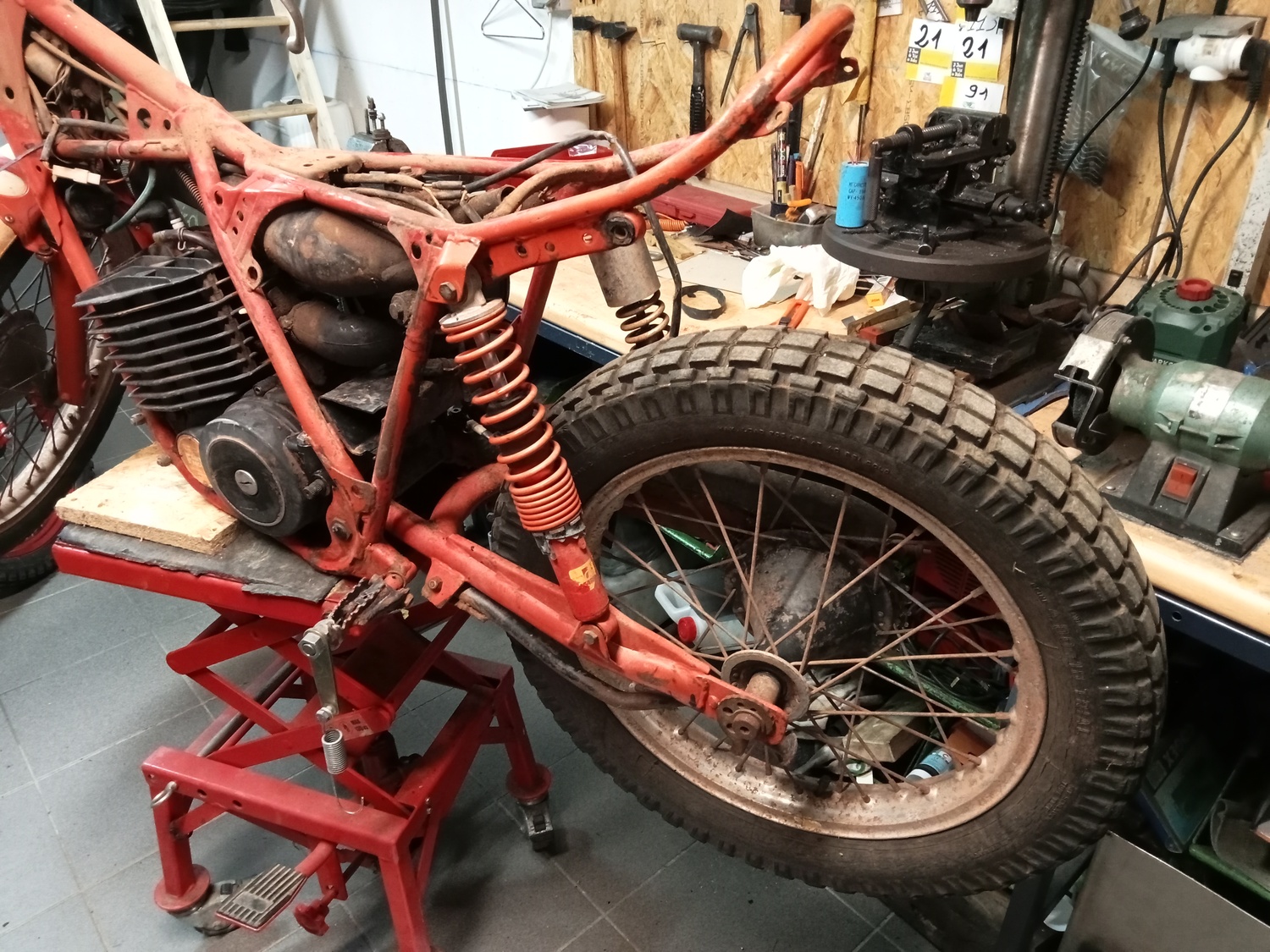

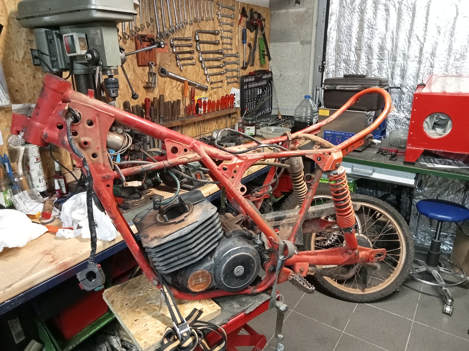

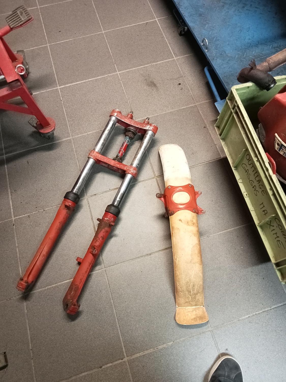

fin du démontage

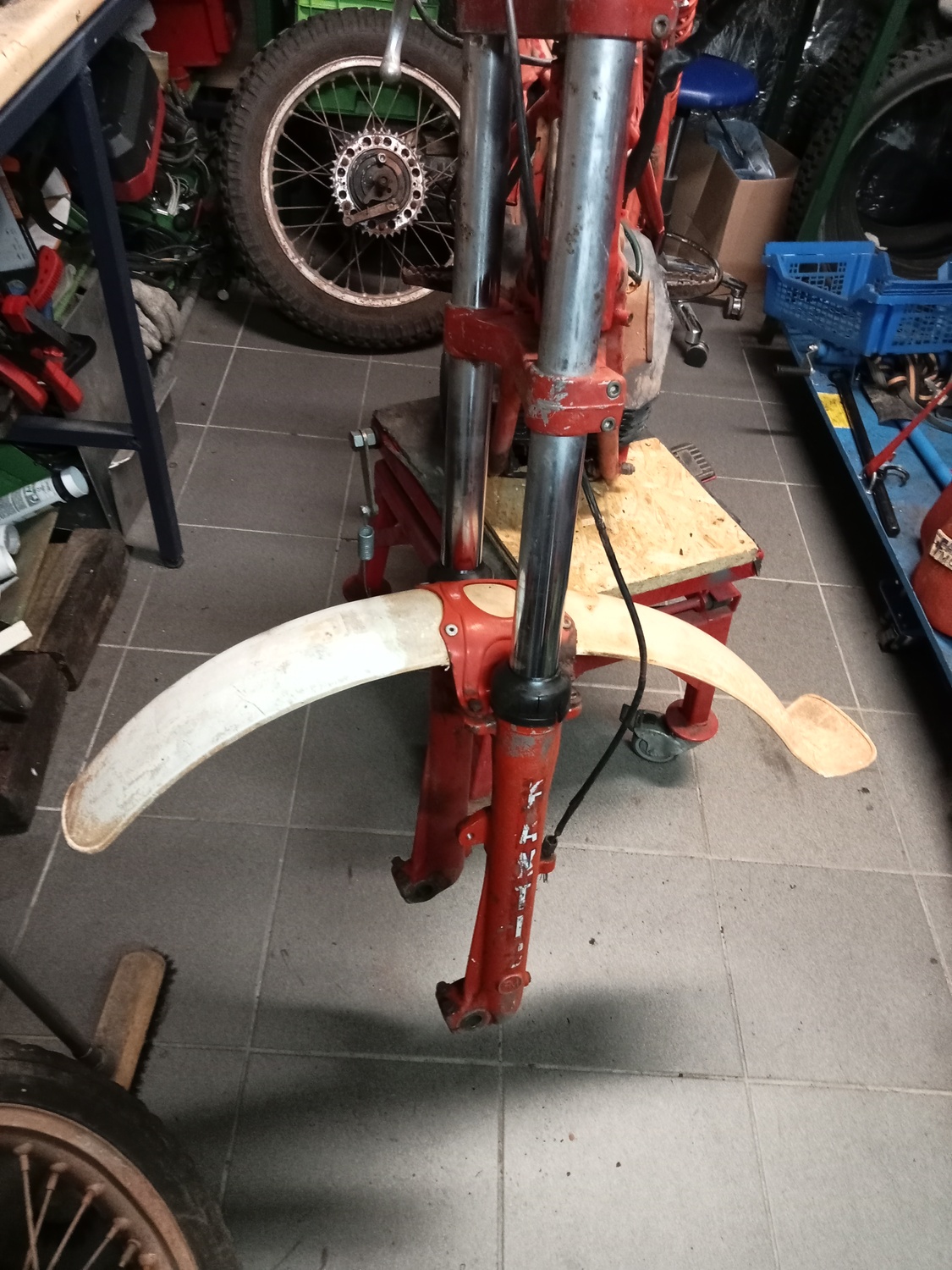

fourche en bon etat , sauf le pontet de garde boue qui a besoin d'une soudure

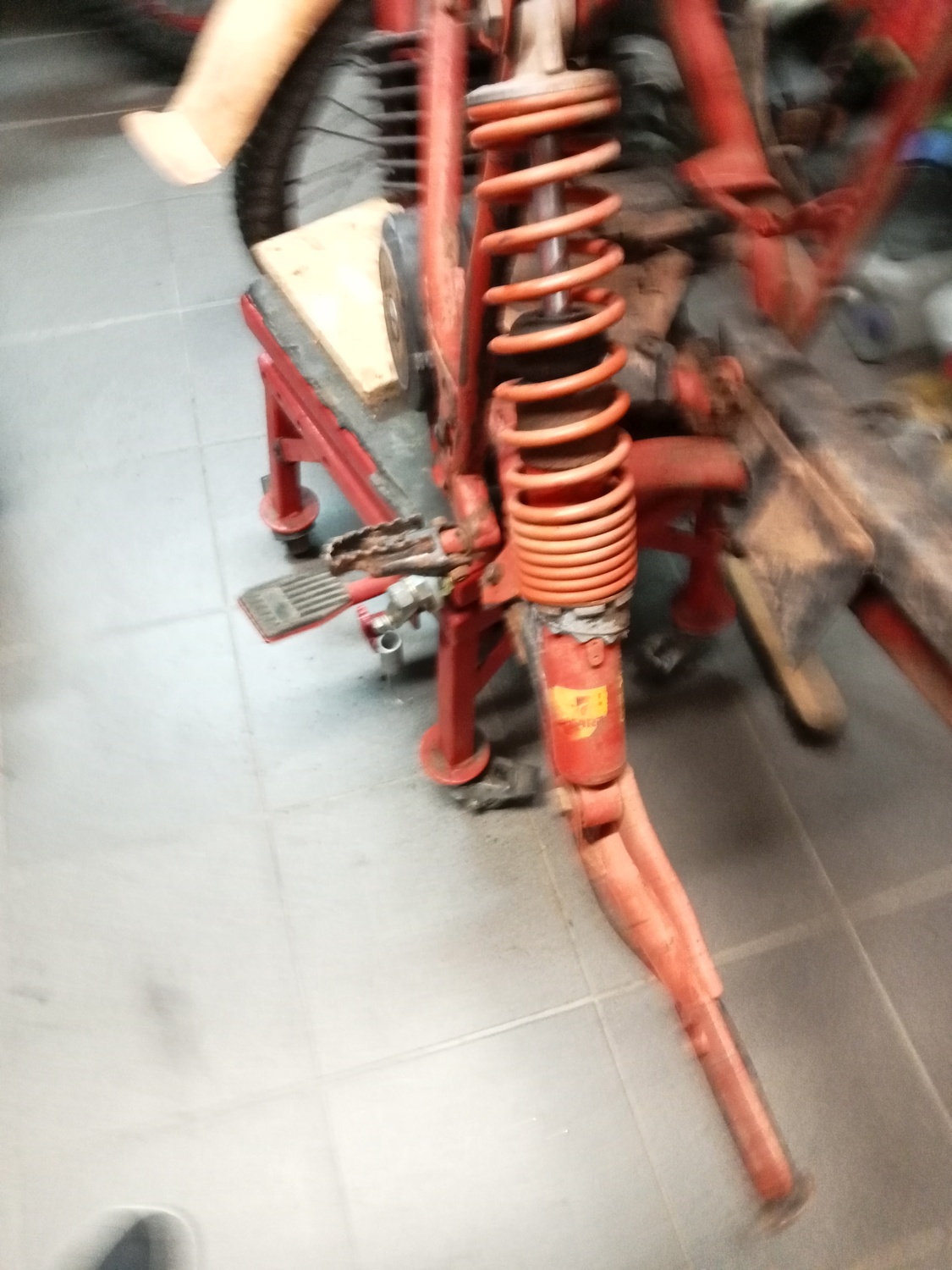

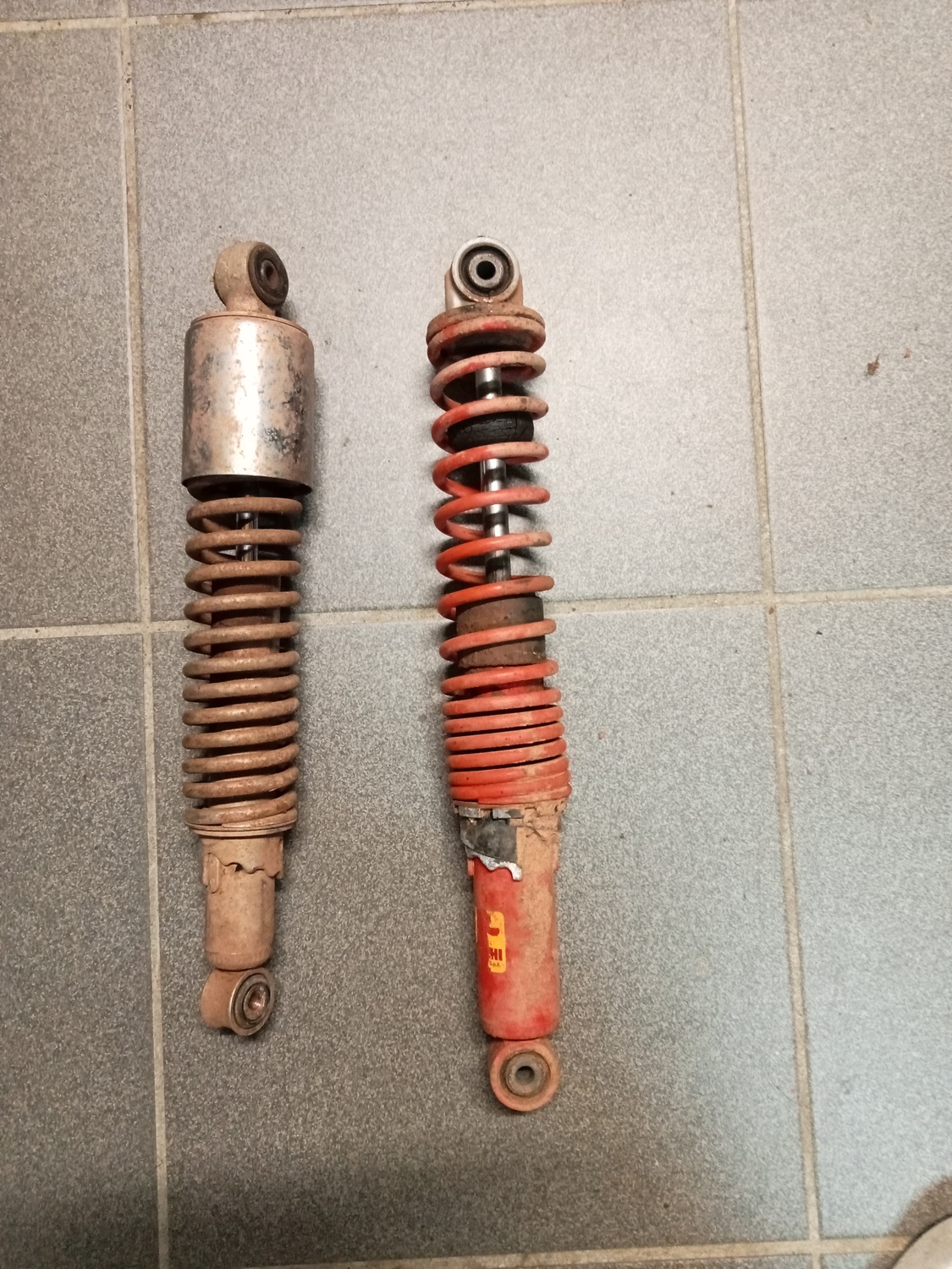

cocasse la paire d'amortos , un marzochi et un de moto de route

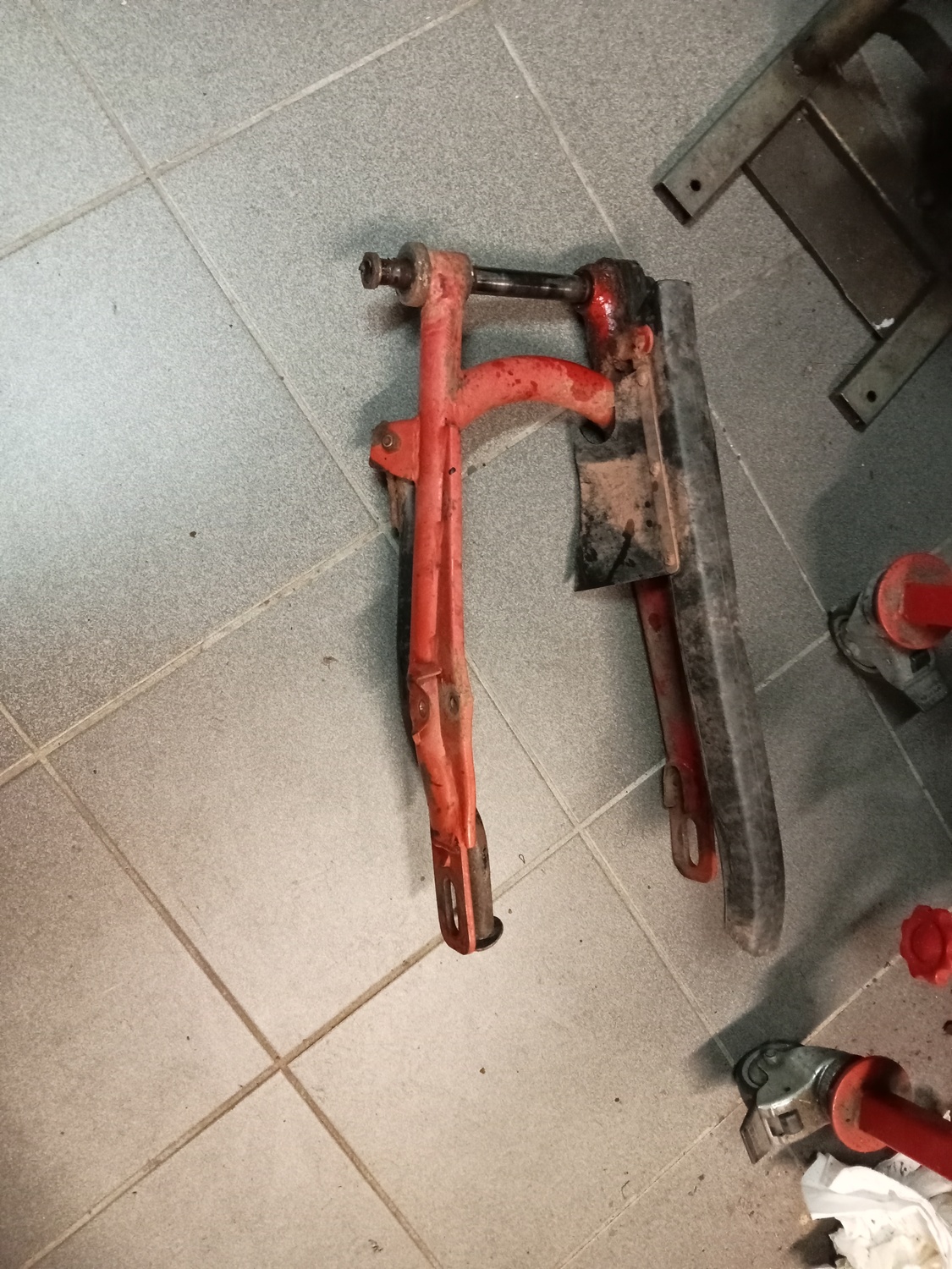

bras oscillant, bequille et pare chaine;  le tout  nickel
une bizarrerie : le patin tendeur provient d'une autre moto , mais quoi ?
coté moteur c'est le top, cylindre piston impeccable et bièle avec zéro jeu
quasiment pas de traces, aucune rayures profondes

le carter a pris un coup mais zéro fissures , le pignon de sortie de boite semble neuf, il faudra juste changer l'axe de kick (je l'ai en stock)

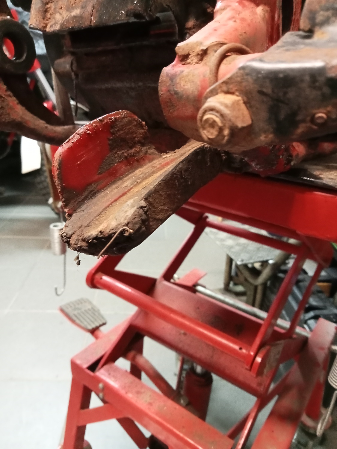

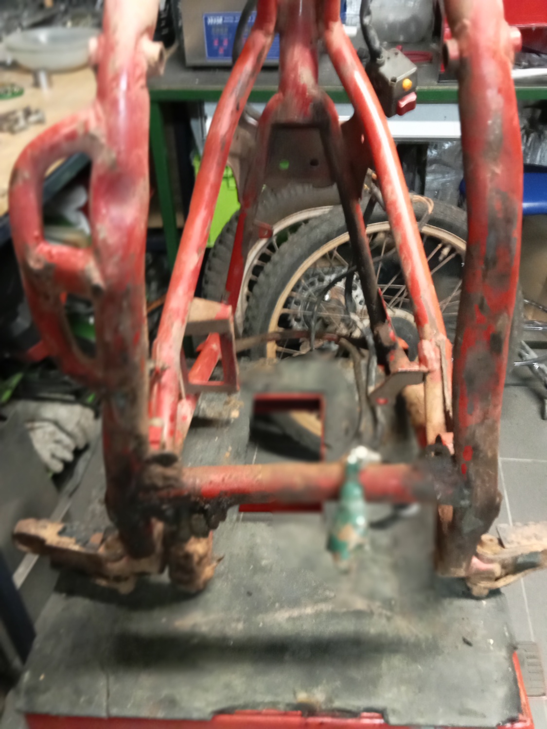

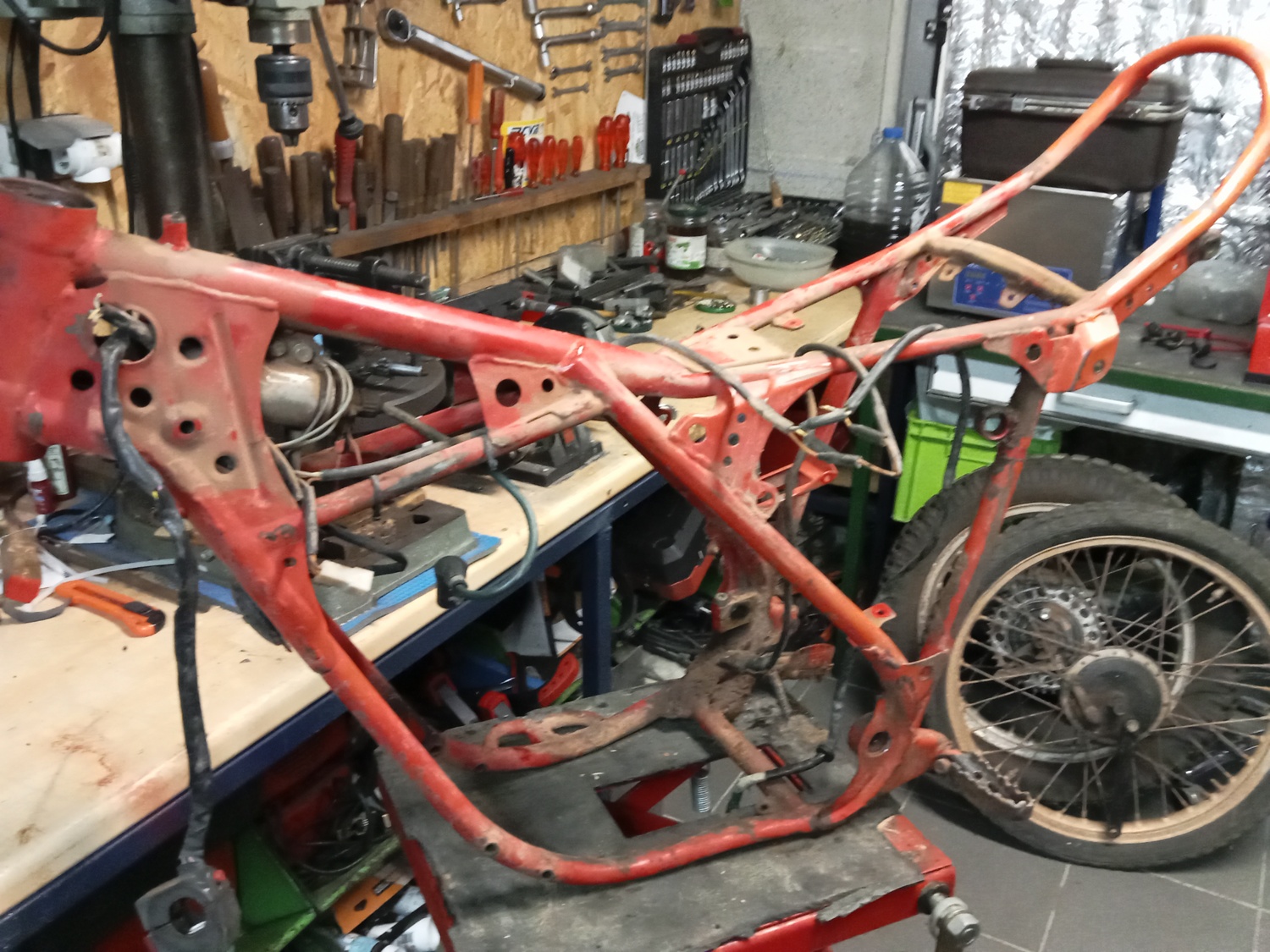

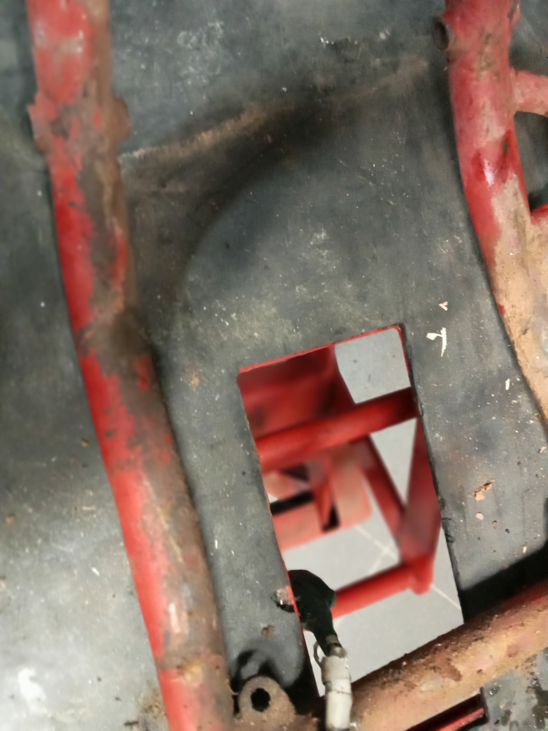

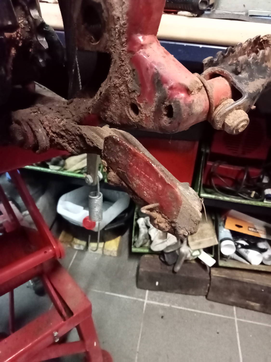

le cadre a mangé , il y a des gros chocs
et la on comprend mieux pourquoi il faut mettre un sabot, mais c'est tout a fait sauvable
En bref, cette moto plus l'autre que j'avais d'avance déjà en pièces, j'ai tout ce qu'il faut pour faire une belle 240, je vais réfléchir a ce projet, j'ai le temps d'y penser, vu que j'ai la tx 250 entamée, a refaire pour aller chercher le pain , et  ma 305 pour faire de la  ligue en moderne a attaquer aussi. je ne suis pas prêt de toucher a cette 240   😀
