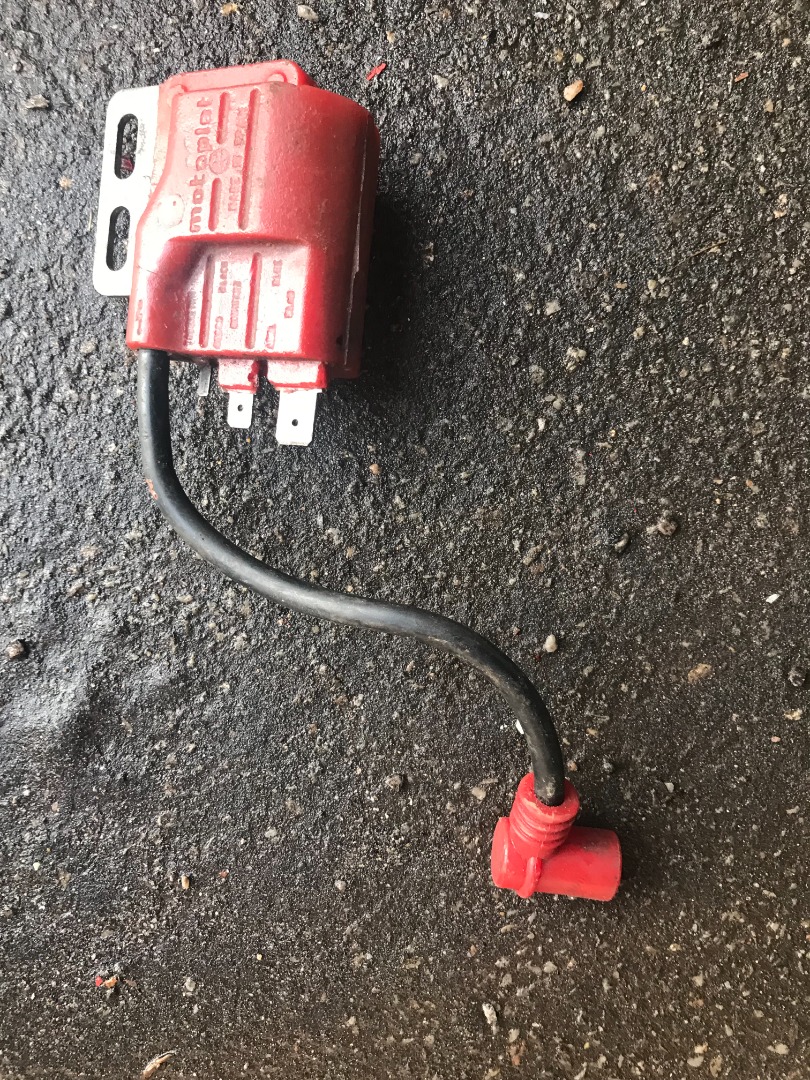

Peux-tu confirmer qu'il n'y a que deux fils qui se branchent sur la bobine motoplat ? Une grosse cosse et une plus petite ?
Jacques
Posté le 10-11-2023, à 18:19
De mémoire, oui !
Je te fais une photo de la bobine motoplat demain !
Posté le 11-11-2023, à 11:12
La sortie du motoplat de mon moteur de 300 :
Motoplat compatible Ducati ?

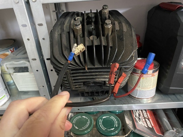

Bonjour Thierry71, j'ai récupéré ma bobine Motoplat... mais ça ne semble pas fonctionner : je ne vois pas d'étincelle.
Est-ce, par hasard, le petit picot ne doit pas être relié à la masse ? A vrai dire, j'ai essayé mais ça ne fonctionne pas non plus.
Pourtant, j'ai un courant entre les deux fils quand je kicke (voltmètre sur 12V)
Je n'ai pas l'arrache 32X125 pour vérifier les fils mais à priori, c'est bon (y compris la bobine HT).
Je suis bloqué, là. Tu aurais une idée ?
Belle journée
Jacques

bonjour la petite  cosse c’est pour un compte tour mets tu ta bobine à la masse sur le moteur
salutations laurent
Posté le 16-11-2023, à 19:41
Même avis ! Bobine à la masse sur le moteur si celui-ci est démonté.
