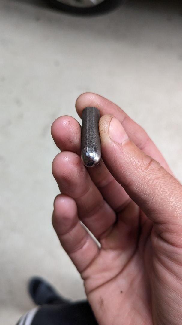

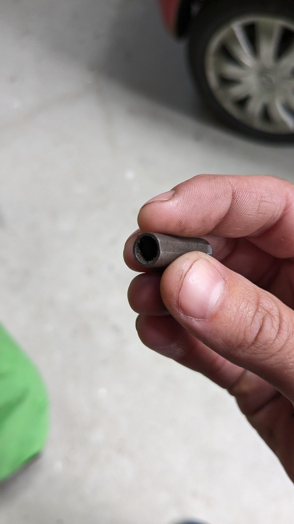

Petite question : j'ai retrouvé ça dans mon carton de pièces
Fantic Sophie - besoin de vos lumières !
Quelqu'un saurait où ça allait ?

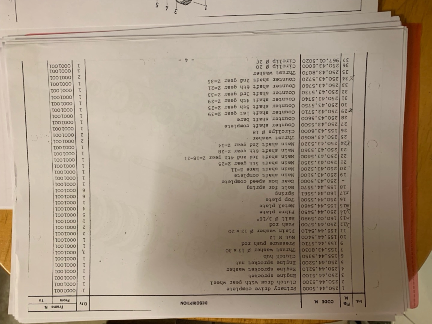

J'ai aussi trouvé une grosse rondelle... Du coup s'il est possible d'avoir l'éclaté du bas moteur minarelli 125cc de 1980 je suis preneuse, ça m'aiderait grandement !!!
Merci à vous 🙂

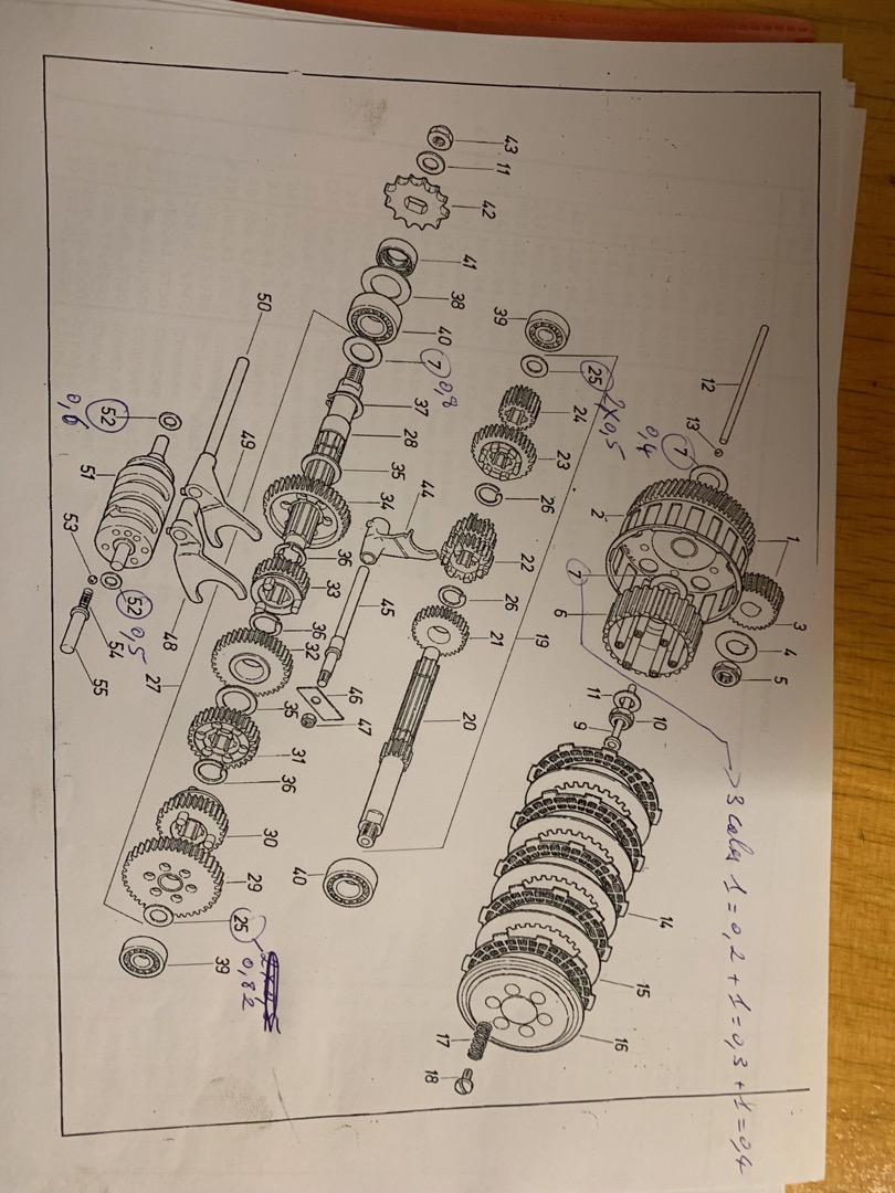

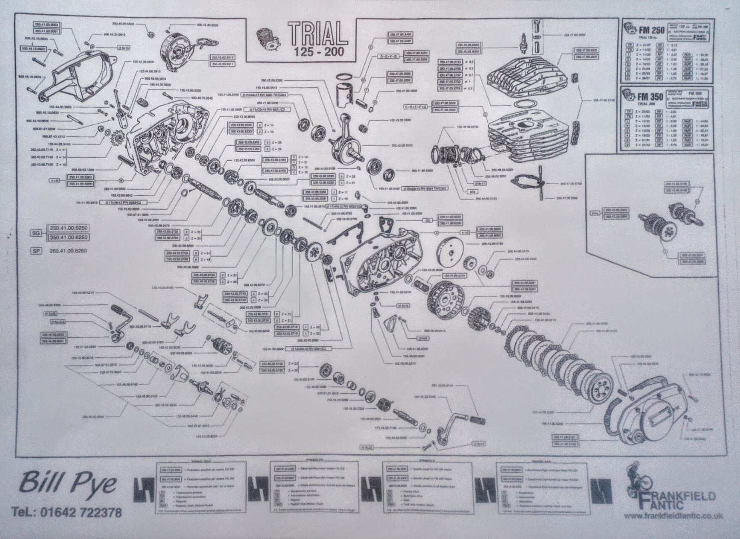

59 ans40244024 messages 26662666 images
Posté le 07-08-2023, à 14:14

bonjour sophie
la pièce que tu montres ne vient pas d’un minarelli ça ressemble à un doigt de verrouillage mais de quelle moteur ? en principe sur les minarelli c’est un ressort + une bille
salutations
laurent

Lecuyer a écrit :
bonjour sophie
salutations
laurent
Bonsoir,
Merci.
Cette petite pièce se monte sur bultaco, ouf ^^

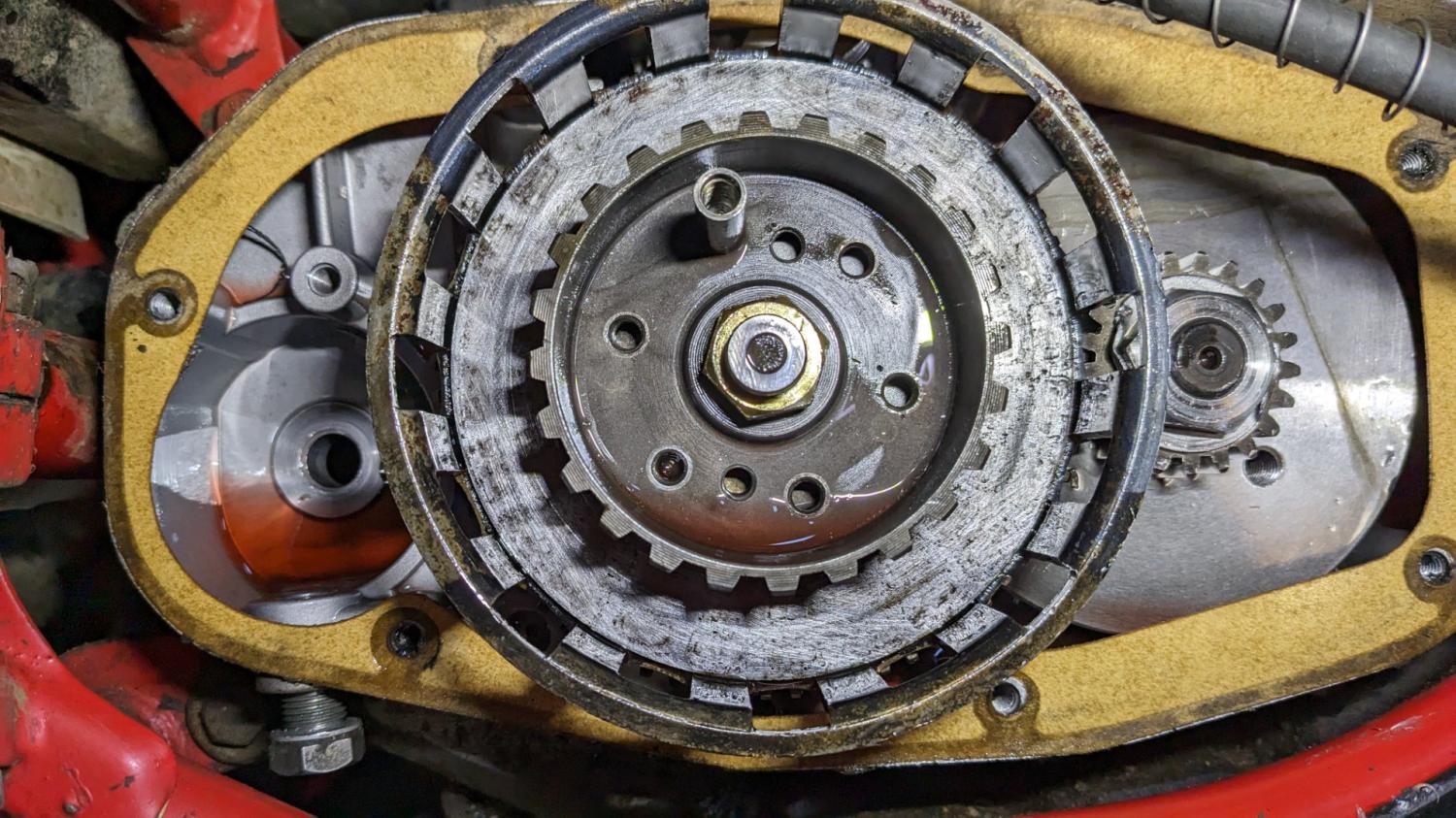

Alors voilà, je me suis lancée.
Et il y a un truc étonnant, il y a un disque nu au fond.
Bien sûr je n'arrive pas à l'enlever, il me faudrait 3 mains je pense.
Du coup ça fait 5 disques lisses 5 disques garnis.
J'ai du rouler comme ça depuis 3 ans...
Maintenant qu'elle est en 200 il y a plus de couple et c'est peut être aussi pour ça qu'elle patine en montant les vitesses sur route.
Je ne sais pas quoi faire. Remonter avec le disque lisse au fond + disques garnis neufs ou attendre une 3eme main pour sortir le disque du fond.
Posté le 10-08-2023, à 20:11
Hello Sophie ,
normalement y a pas de disque au fond de la cloche , d'abord un disque garni puis un lisse puis un garni....et on fini par un lisse avant de mètre le plateau de pression   ;)
40 ans2828 messages 99 images
Posté le 10-08-2023, à 21:17
Oui, c'est ce que j'ai vu sur la vue éclatée.
Je n'ai pas de clé dynamométrique du coup je préfère pas sortir la noix. Mais ce serait plus facile pour sortir le disque du fond...
57 ans133133 messages 1111 images
Bonjour voici l’illustration mais il faut aussi pensé à contrôler les ressorts

Posté le 10-08-2023, à 21:27
Oui, comment on contrôle les ressorts ?
Posté le 10-08-2023, à 21:29
Pour sortir le disque
Tu peux essayer avec deux pointes à tracer c’est relativement fin et dur pour faire monter le disque
Posté le 10-08-2023, à 21:31
La hauteur du ressort et il doivent être droit
Mais je n’ai pas de hauteur de référence
Je regarde ceux que j’ai demain
Posté le 10-08-2023, à 21:35
On voit sur la noix qu’une seul tige .
Les autres sont venus avec les vis ?
Posté le 10-08-2023, à 21:45
😳   Effectivement 5 colonnettes se sont dévissées de la noix... c'est un peu la maladie sur les moteur Minarelli surtout quand les vis (18 sur le plan) ont été trop serrés   😡
