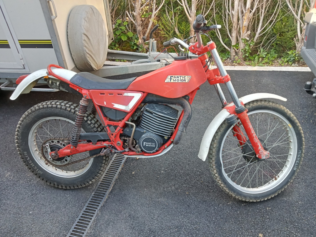

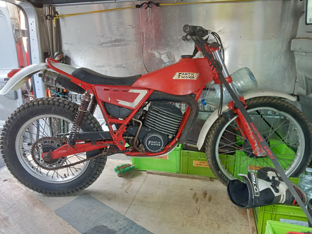

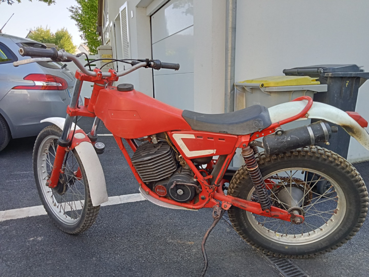

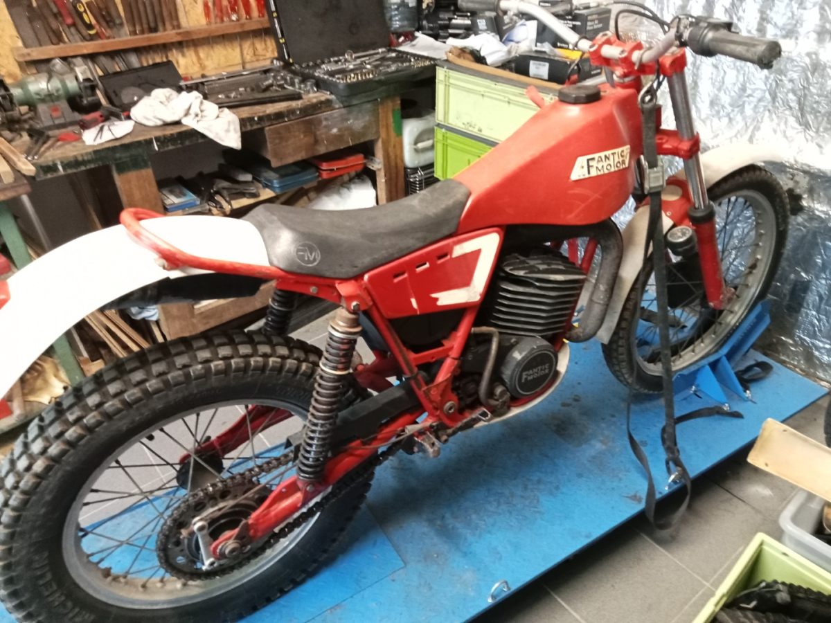

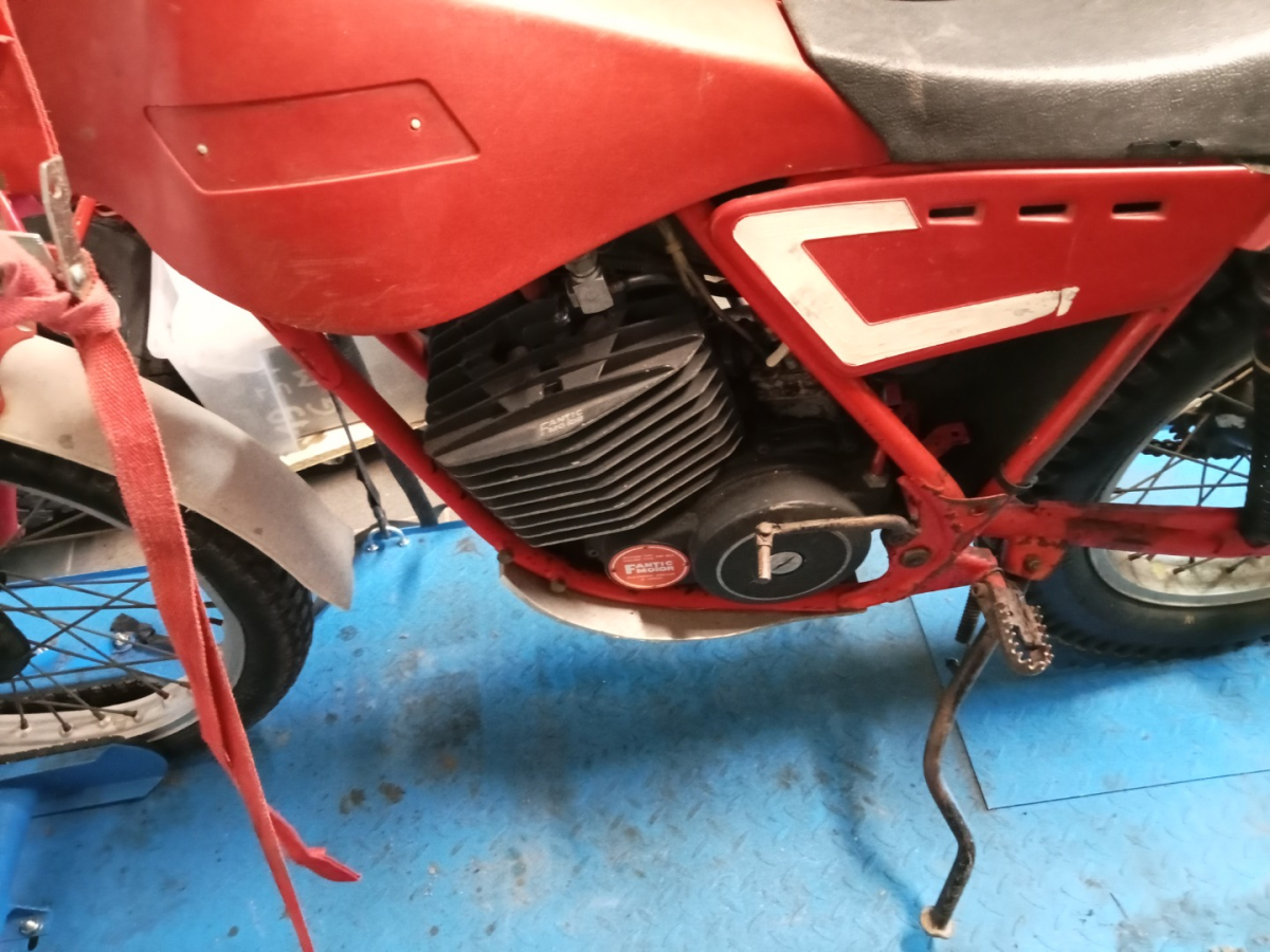

Bonsoir a tous,
voici ma dernière trouvaille, une sortie de grange avec carte grise 20 /10 /1982, l'ancien propriétaire la possédait depuis 1991, je suis le troisème  😄
i y a beaucoup  de boulot mais la base est très saine d'autant que le gars n'a jamais fait de trial , il n'a jamais pu tenir l'équilibre selon lui.
a noter qu'elle a un sabot alu d'époque  👍 il y a la bobine HT d'origine  👍 , le réservoir est propre , il y a juste la jante avant qui a morflé  mais j'en ai une autre, et le cylindre qui a un bout d'ailette cassé. YA PU KA comme on dit 😂

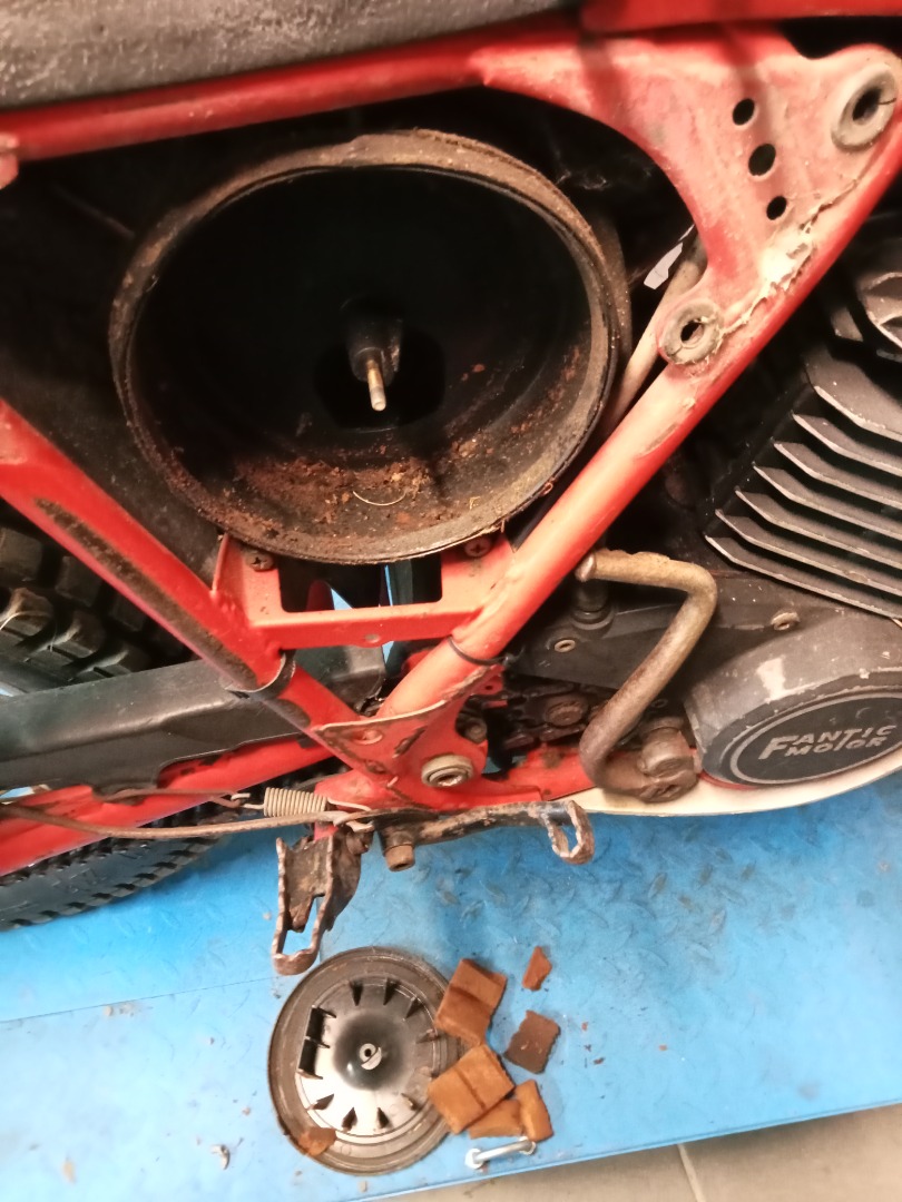

un coup de kick et elle tourne comme une horloge , mais vu que le filtre a air est détruit, je ne vais pas insister

Posté le 27-05-2023, à 08:19
Salut Yannick
Belle trouvaille 👍
Posté le 27-05-2023, à 08:43
Bonjour Yannick
Chouette
Une moto dans sont jus complète. C’est sympa de beau Girling en amortisseurs
Sa va faire une belle moto  👍
Posté le 27-05-2023, à 08:44
+1  👍
Posté le 27-05-2023, à 09:18
ah je n'ai pas eu le temps d'y regarder de près , mais tu as raison il me semble que se sont des Girling , normalement on peut les faire réparer  j'ai un pote qui viens de le faire.
Posté le 27-05-2023, à 18:29

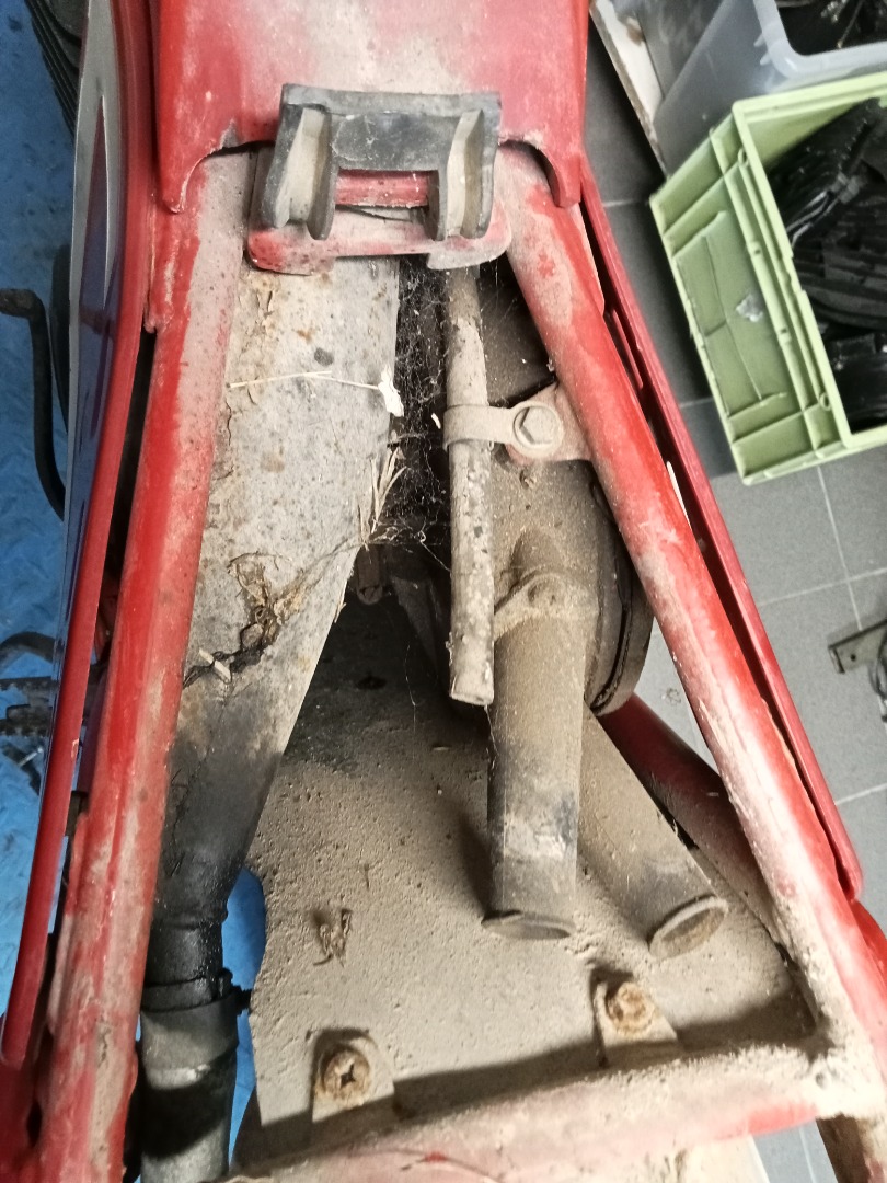

On dirait presque qu'une souris a habité dans la boîte à air......
Bon bin.. YAPUQUA 👍
Posté le 27-05-2023, à 20:55

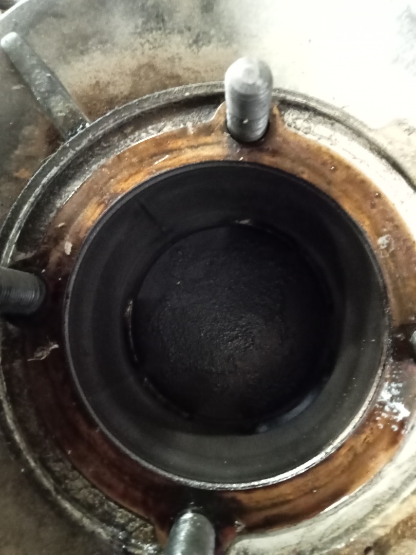

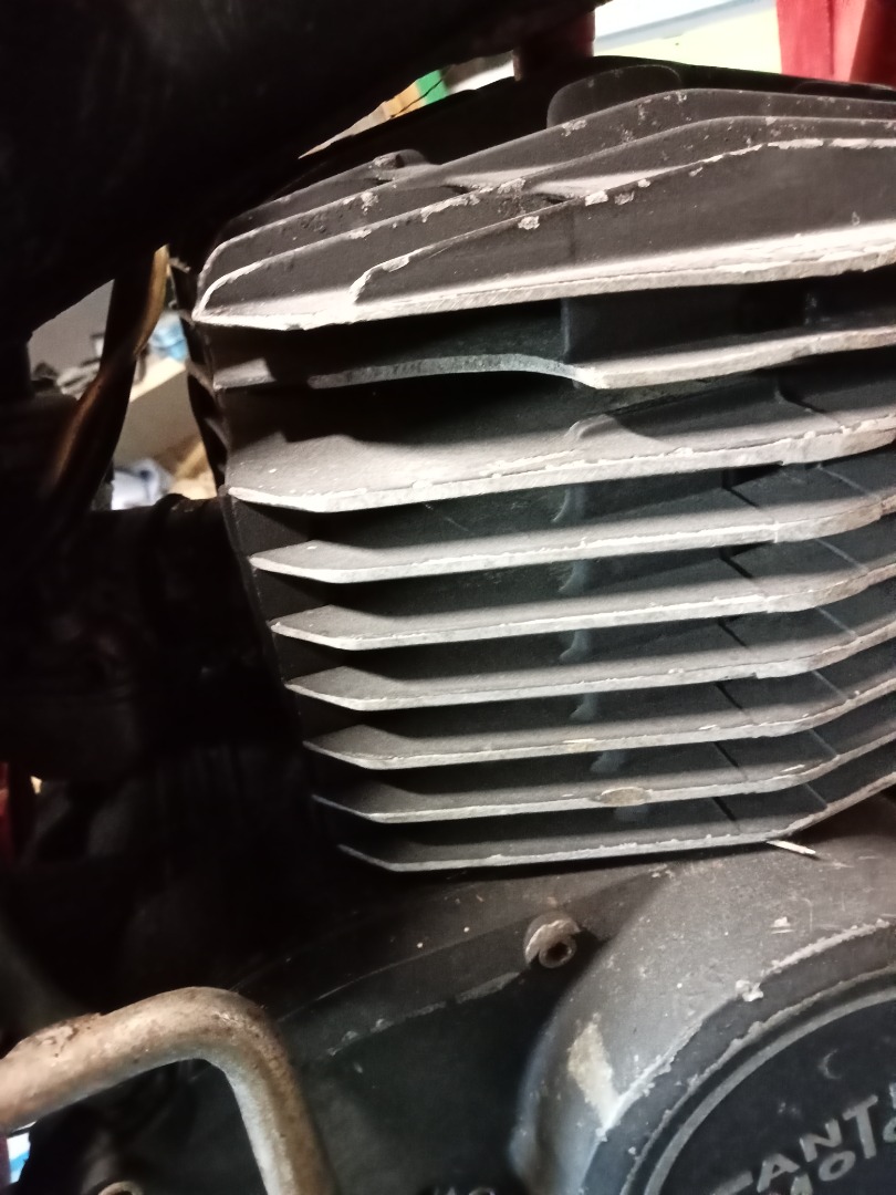

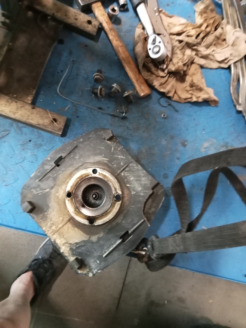

C’est ta culasse qui a une ailette de cassée , pas le cylindre !
Tu l’as payé cher ?
Posté le 28-05-2023, à 14:39
tu as raison, je l'ai regardé vite fait, c'est bien la culasse,  le prix : un billet de mille avec le carton c'est très raisonable
Posté le 28-05-2023, à 18:21
Prix tout à fait correct vu le marché actuel !
Du coup, celle ci , tu prévois de lui greffer un autre moteur !
Posté le 28-05-2023, à 19:26

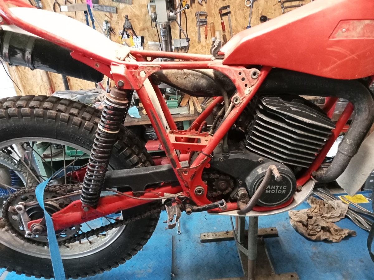

pour l'instant démontage

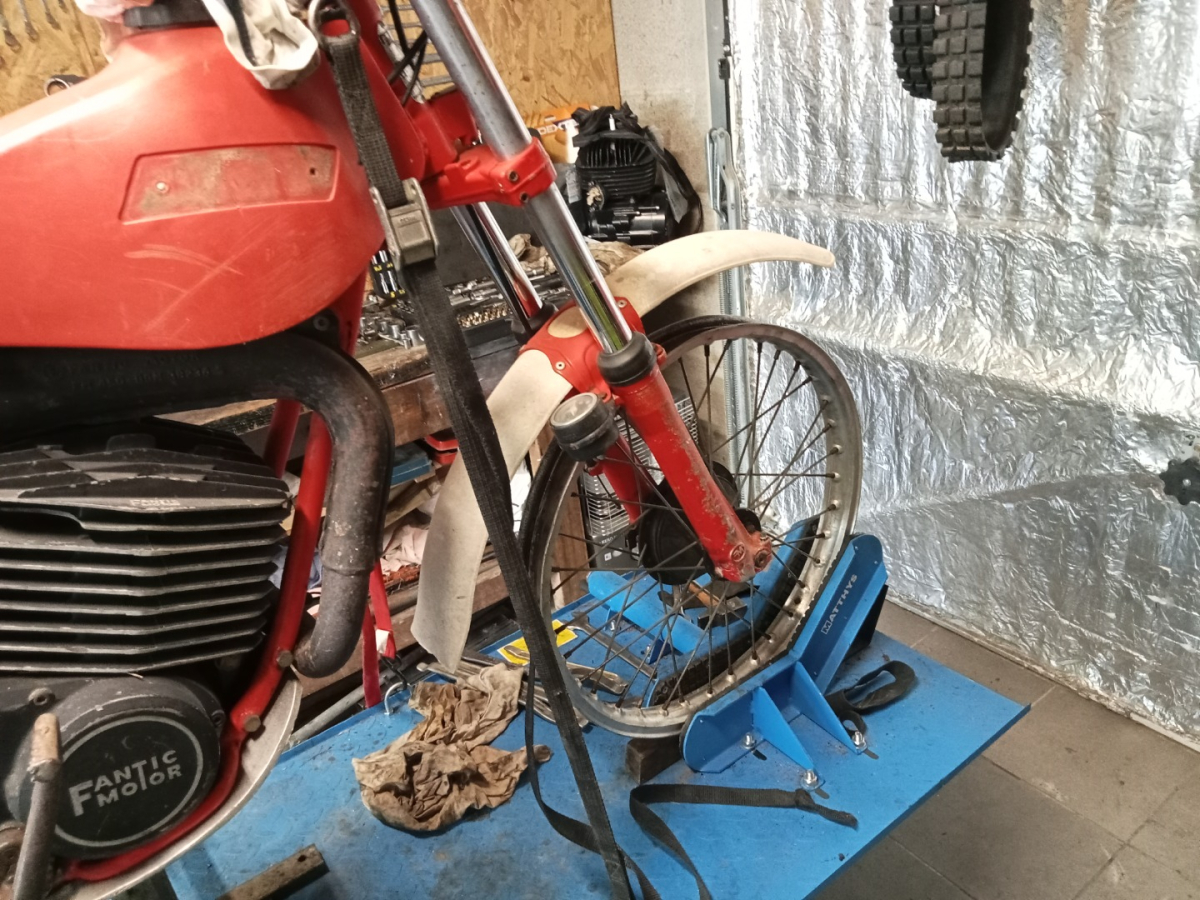

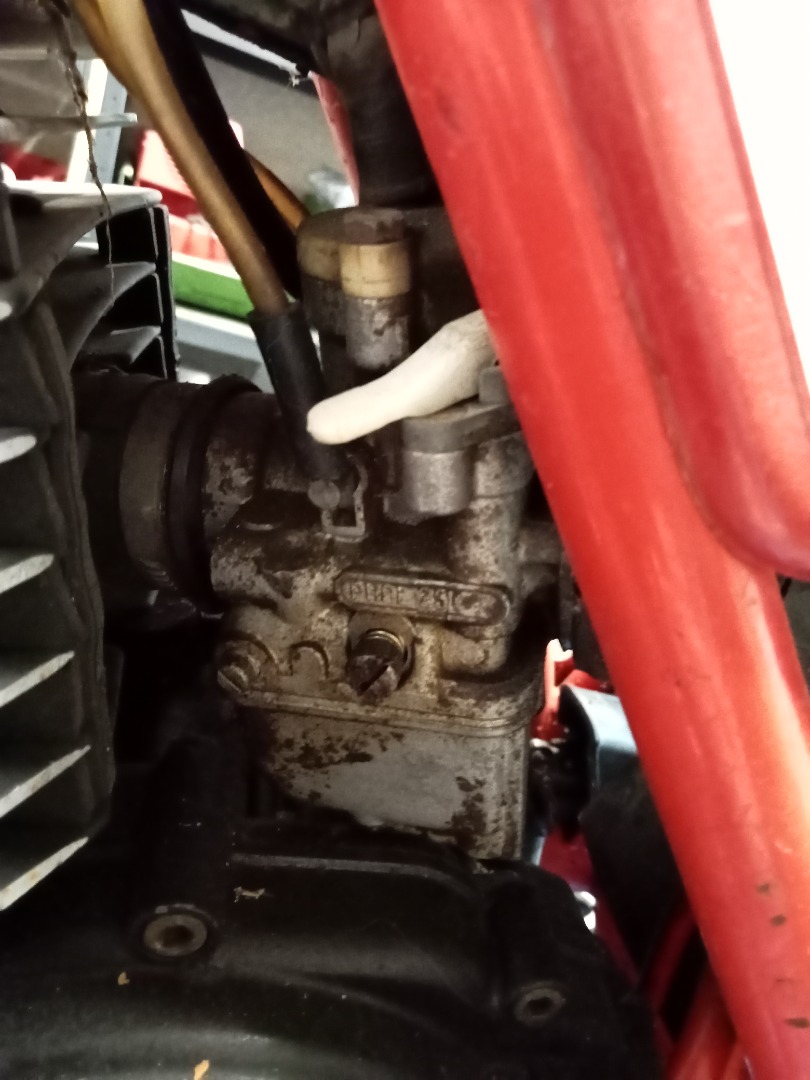

FANTIC 240 PRO  oct 1982
lea jante étai bien tordue du coup j'ai fait un essai pour voir et surprise elle est bien revenue,( je la changerait quand même)
les garniture sont quasi neuve et rainurées c'est une bonne surprise , mais les roulements sont hs, il faillait s'y attendre 😄

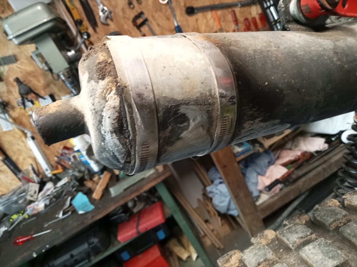

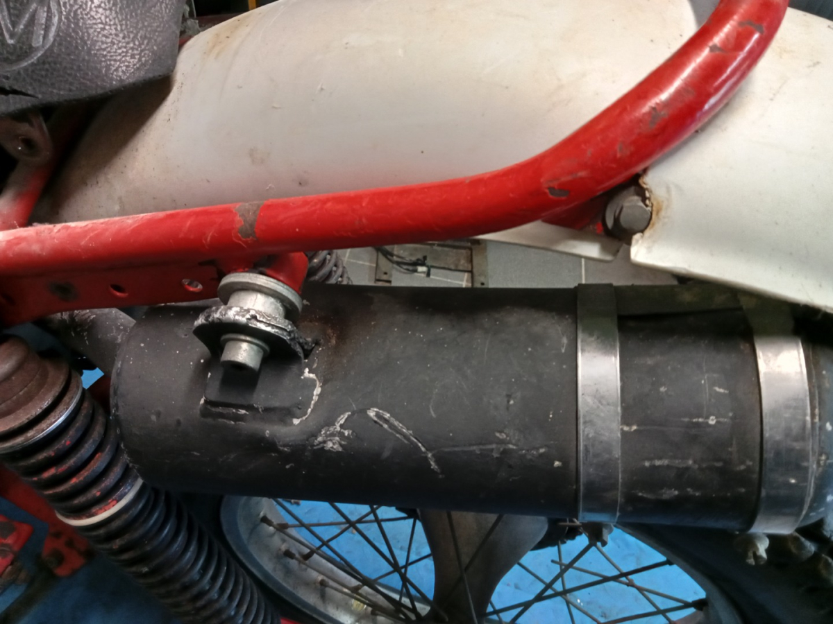

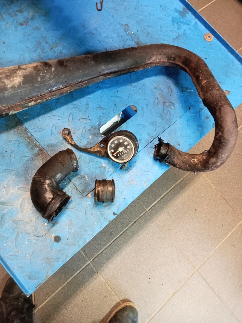

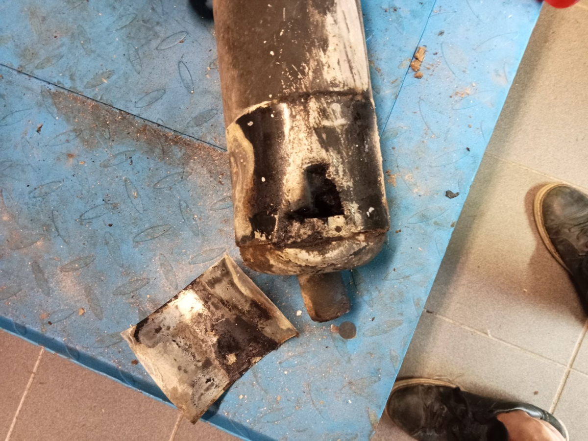

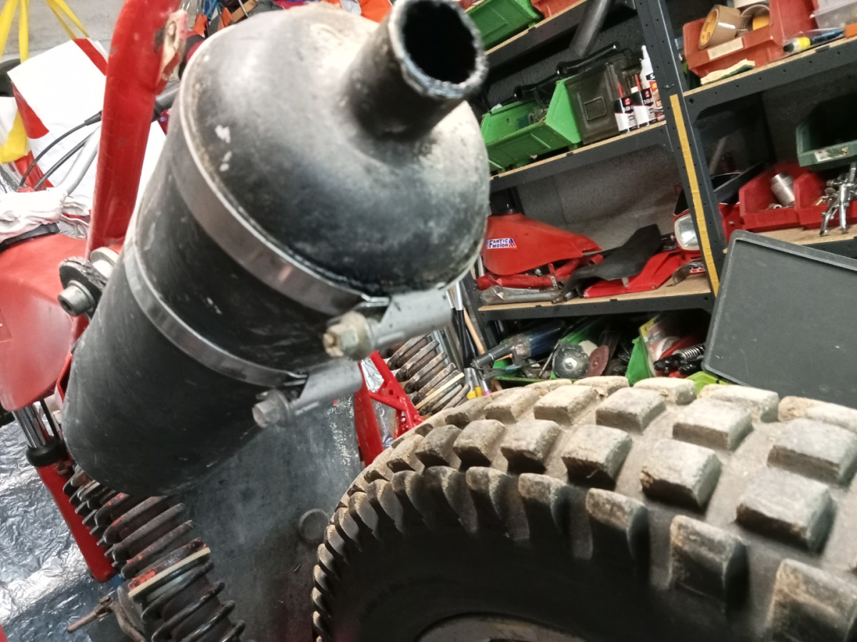

maintenant le silencieux
la pauvre misère , poubelle !

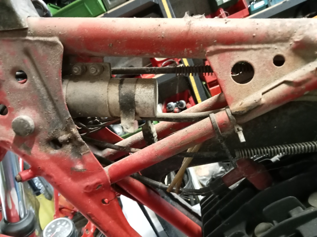

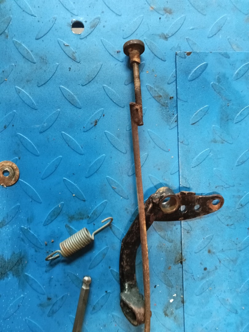

Posté le 28-05-2023, à 19:29

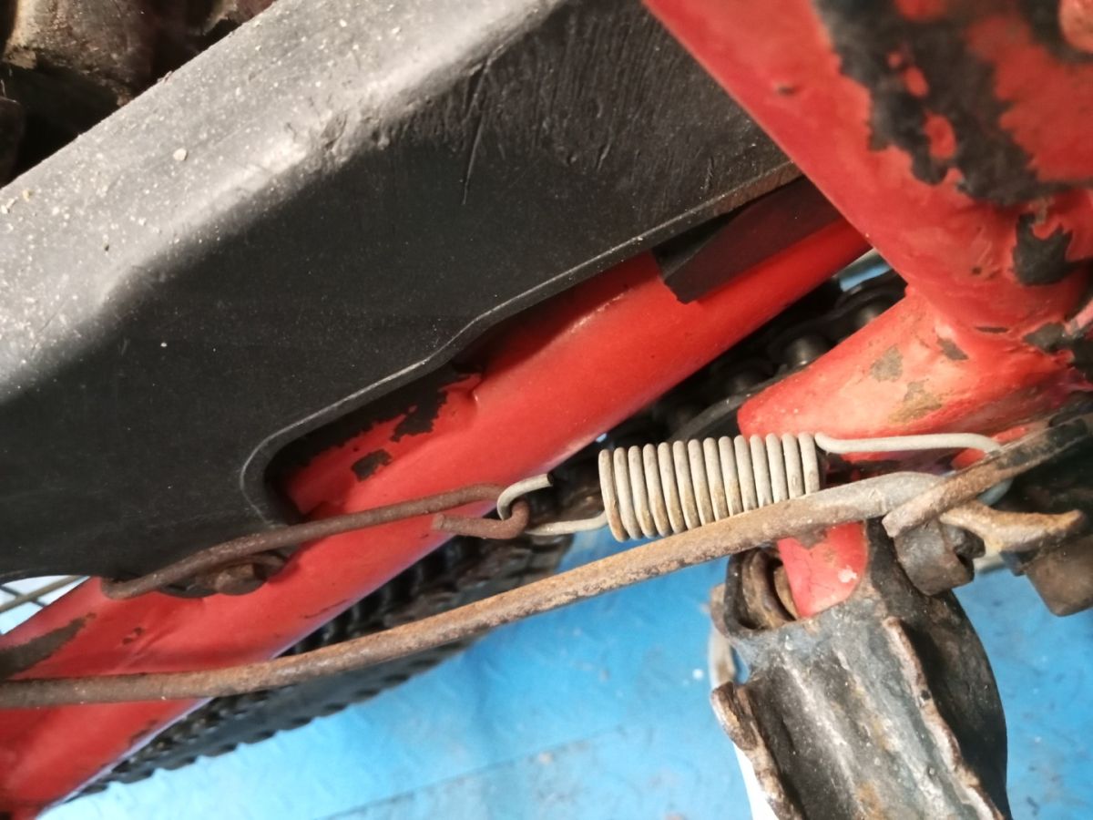

j'adore la tringlerie et ce magnifique ressort de rappel 😂  😂  😂  😂

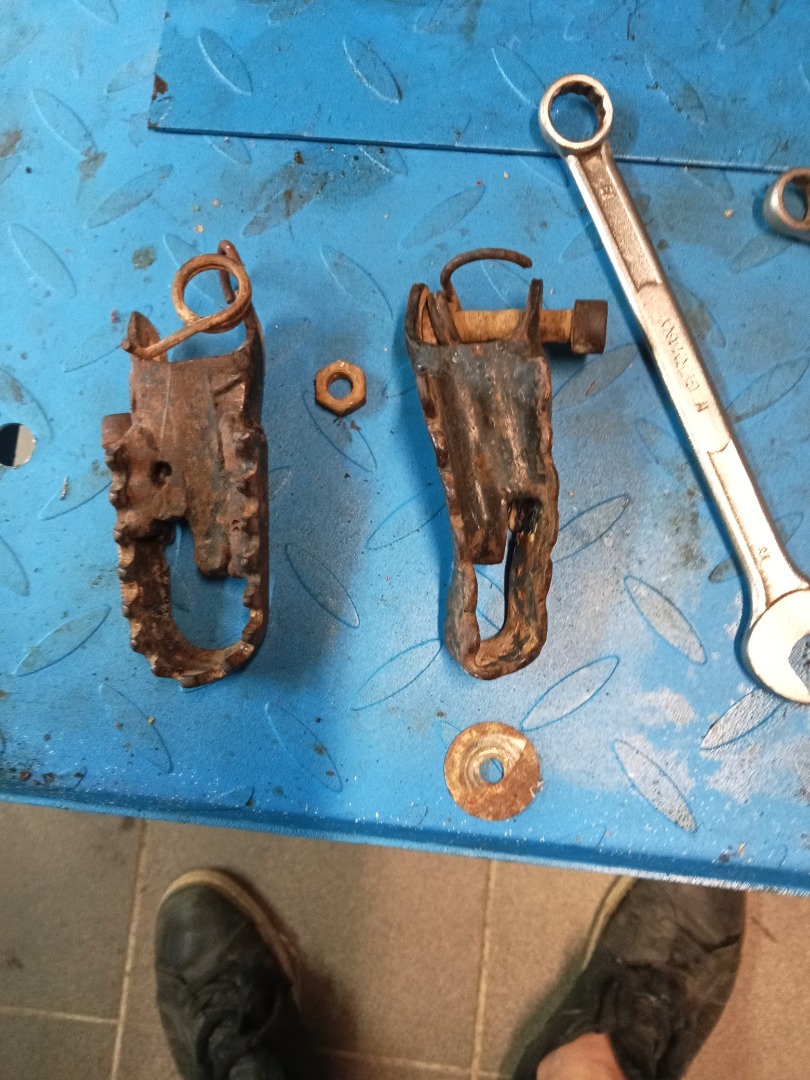

les cales pieds sont pas mal non plus
Posté le 28-05-2023, à 19:30

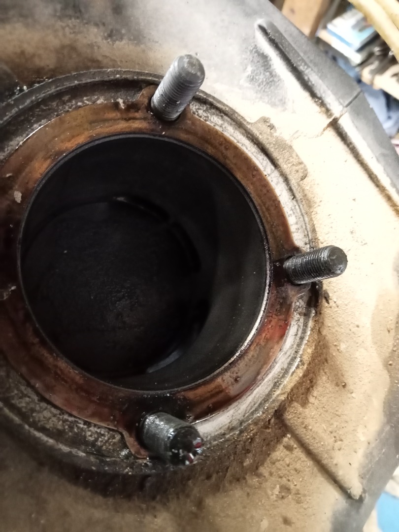

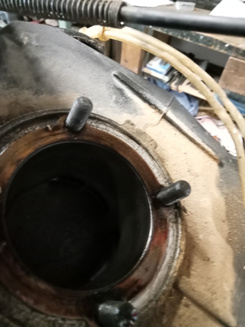

coté cylindre c'est impeccable  👍

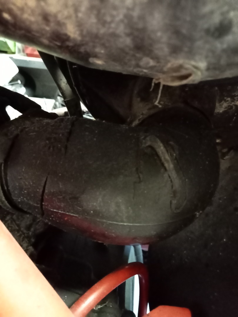

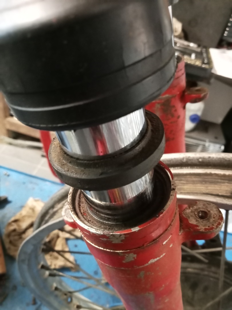

les manchons sont pourris et rafistolé avec du joint de parebrise  🤬
c'est la premiere fois que je vois des joins spi qui font double office de cache poussière, mais pourquoi pas :D

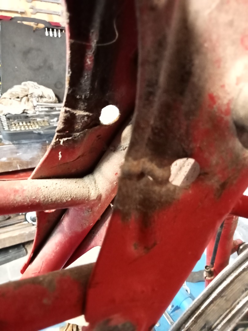

Posté le 28-05-2023, à 19:34

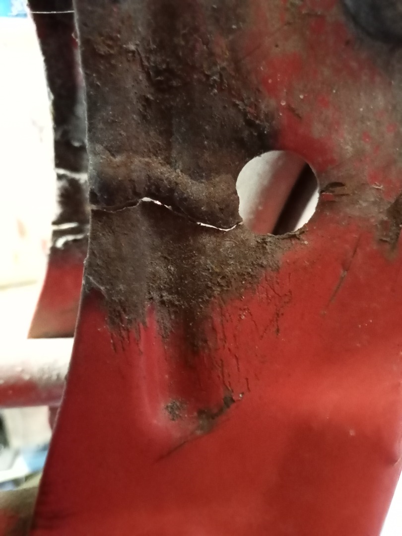

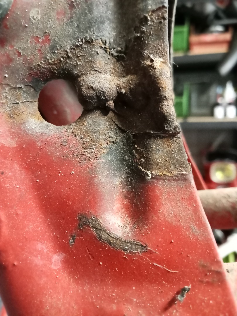

le cadre à été ressoudé  ! en fait mal ressoudé et il est recassé  , mais ça va s'arranger  😄

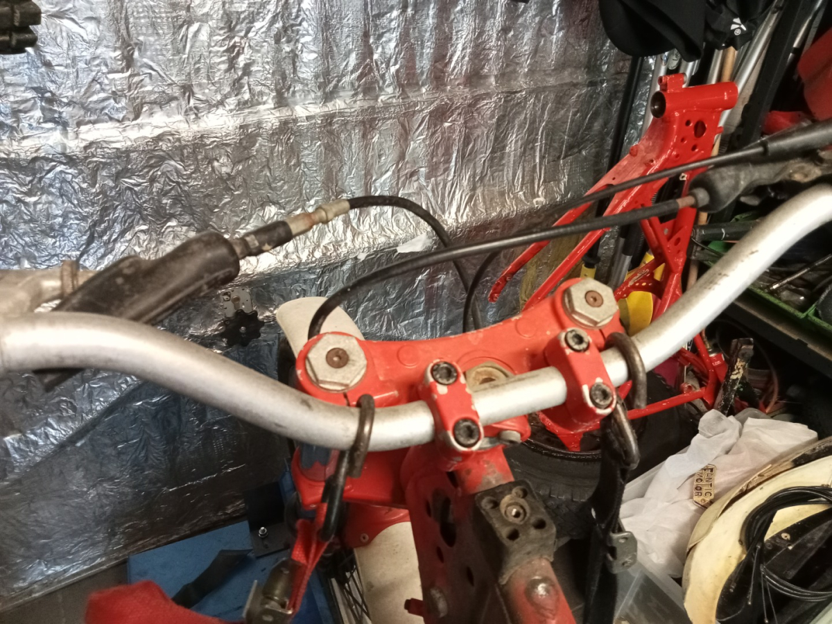

Posté le 28-05-2023, à 19:36

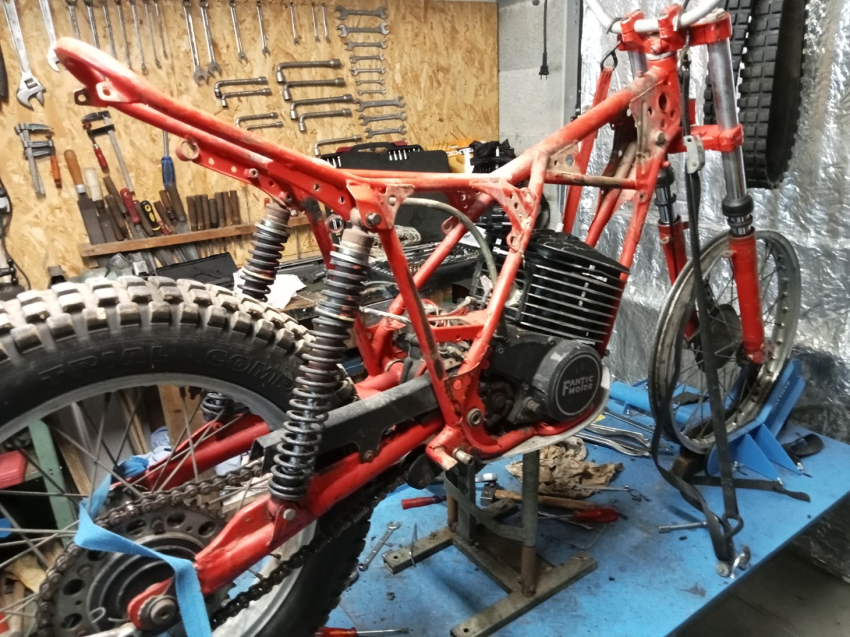

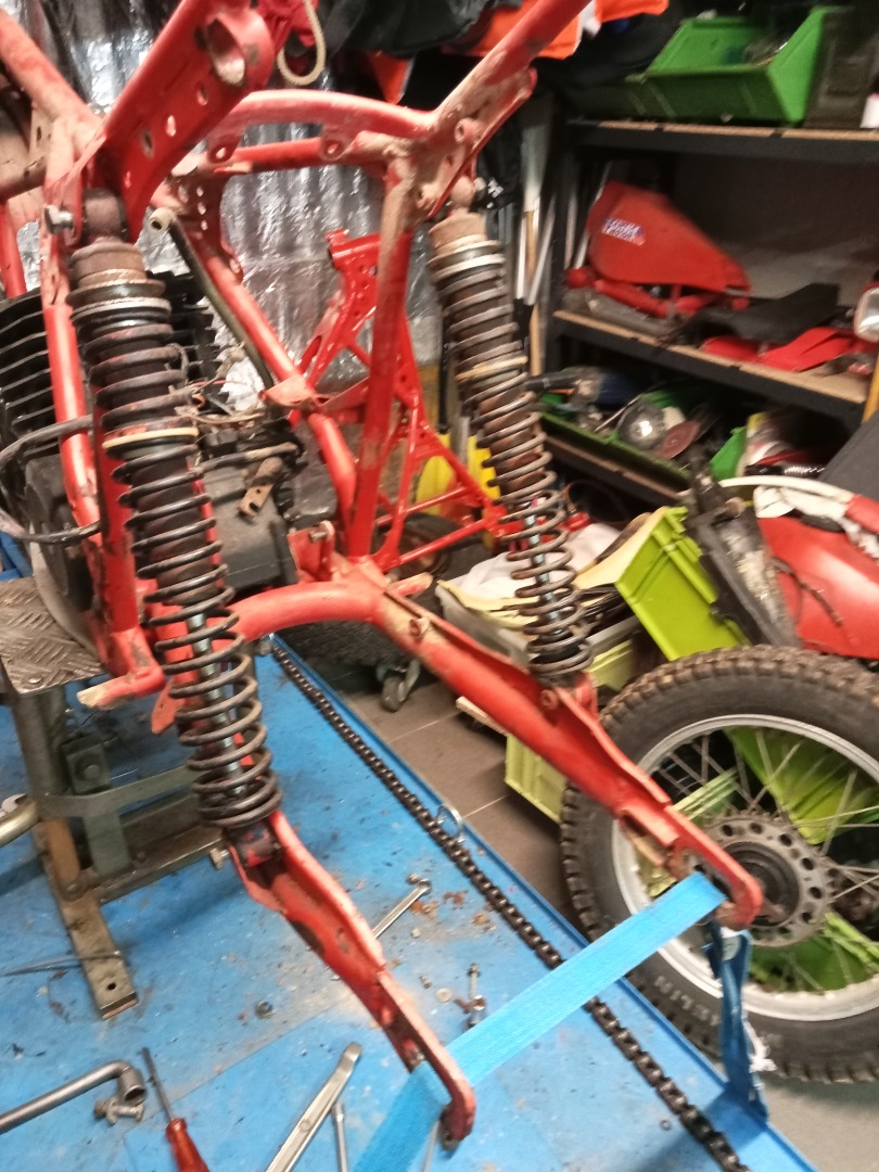

bon la bête est presque a poil ,
j'arrête pour aujourd'hui : la caisse de pièce est pleine  😂  😂

Yannick 37 a écrit :
lc'est la premiere fois que je vois des joins spi qui font double office de cache poussière, mais pourquoi pas :D
Je crois me souvenir qu'il y a eu des modèles de fourche montée d'origine avec 2 joints spi l'un sur l'autre (info pêchée sur l'ancien site)
Posté le 28-05-2023, à 21:17
Bonsoir à tous
Si il y a la place de monter deux spi il ne faut pas s'en priver, l'astuce date depuis longtemps, c'est efficace mais  certains vont te dire que ça ne sert à  rien donc il faut essayer pour le savoir   😀
LP
Posté le 28-05-2023, à 21:33
non ce n'est pas le cas ! ici present le joint spi est bien mis en guise de cache poussière ,
Posté le 28-05-2023, à 21:39
en pour avoir une fourche a 2 joins sur mon autre Fantic 240 pro , j'ai pu constater que ça freine énormément la remontée des tubes , donc j'ai modifié pour n'en mettre qu'un seul  mais a double lèvres et la c'est top.

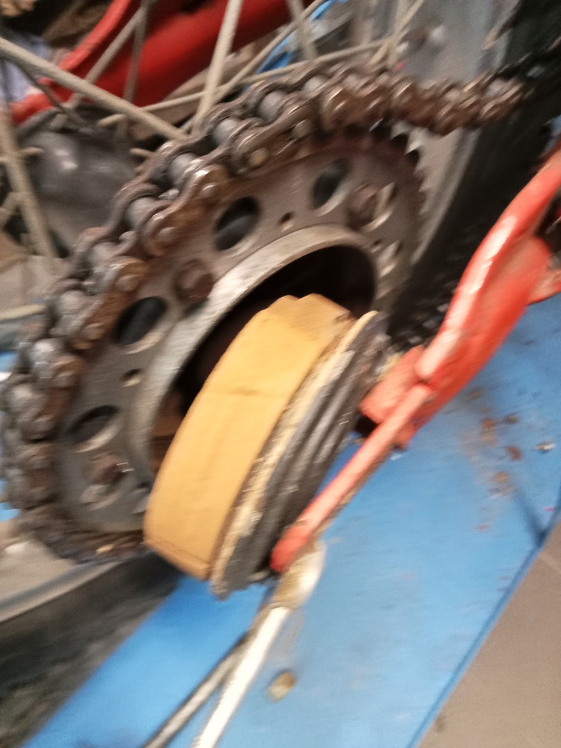

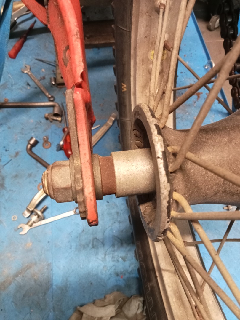

démontage de la roue ar  et inspection des garnitures === > c'est mort   😄
les entretoises sont montées à l'envers du coup le mec a massacré le spi de roulement pour que ça passe  🤬
la c'est plus clair

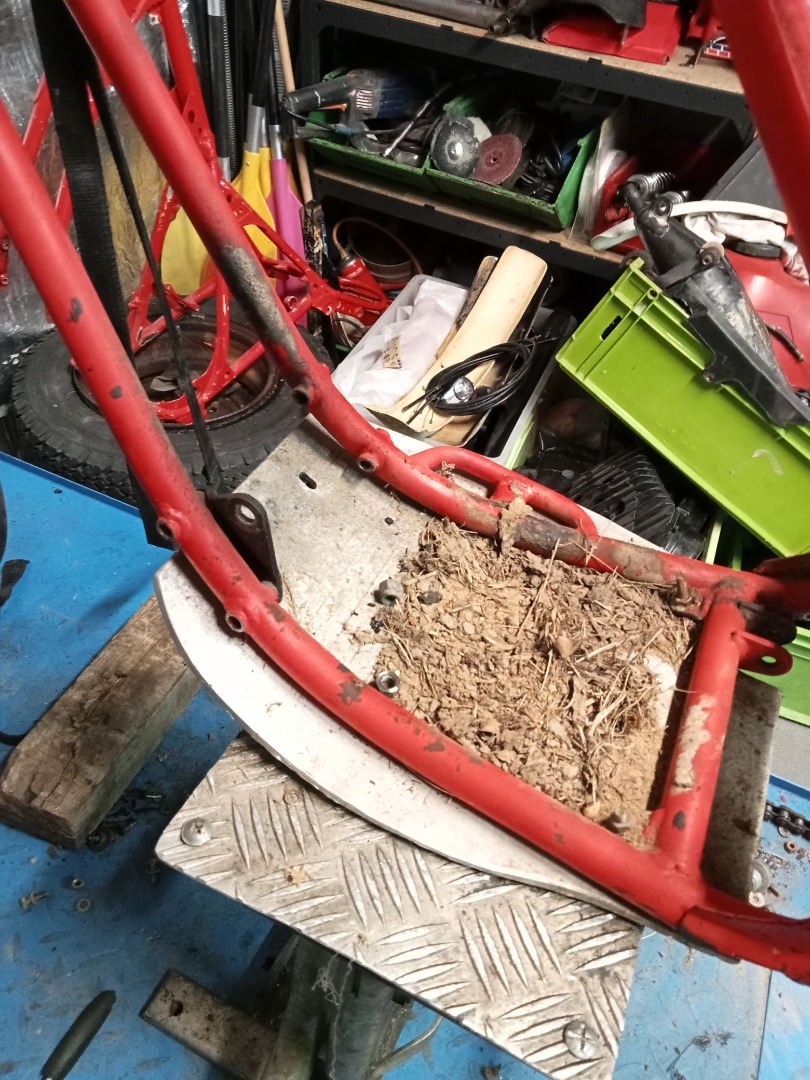

la réserve de terre   😄  c'est une Fantic agricole  😂

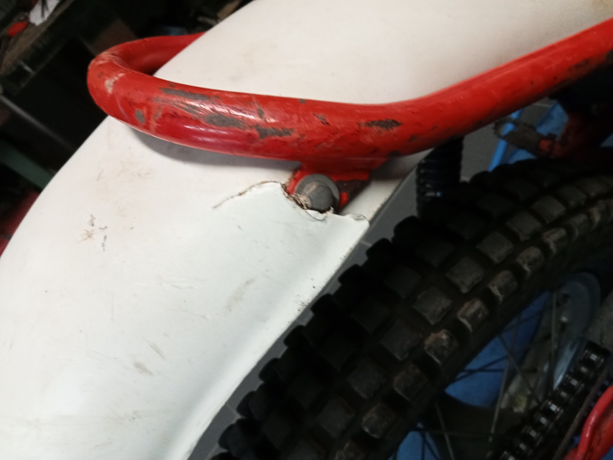

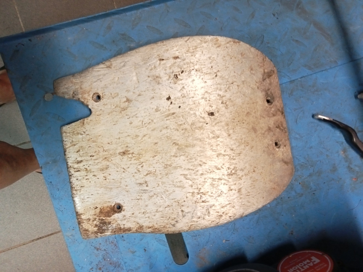

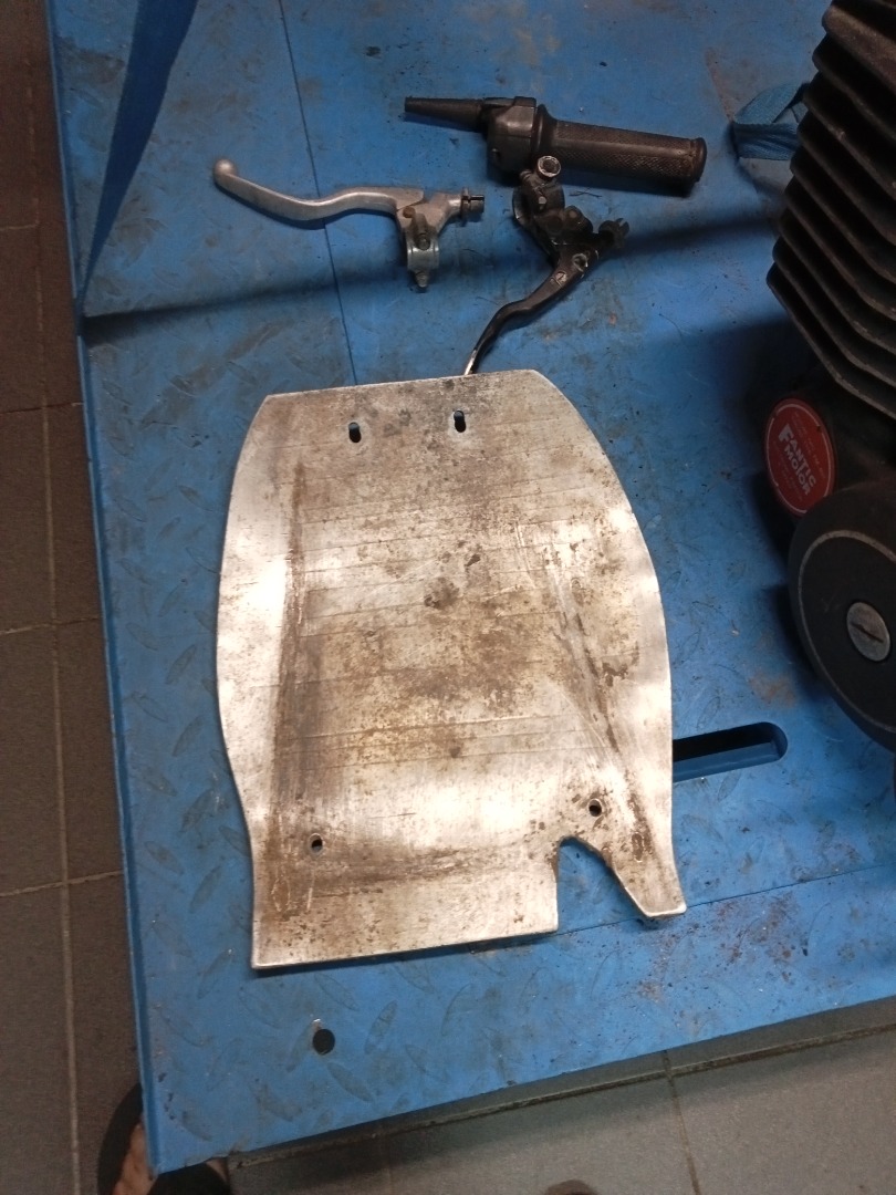

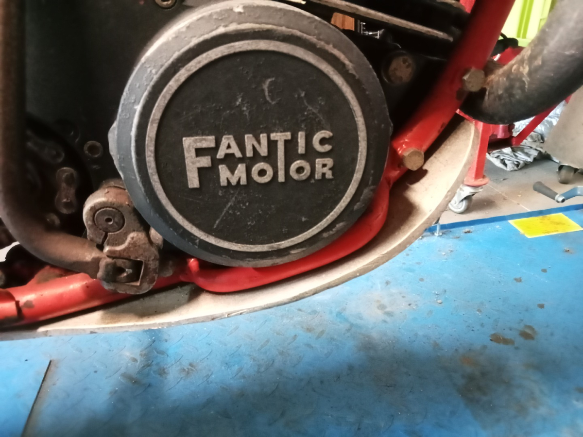

le sabot est en bon état, je pense que la moto a du faire autre chose que du trial

Là il n'y a plus qu'a passer commande des pièces, la priorité c'est les  nouveaux cales pieds

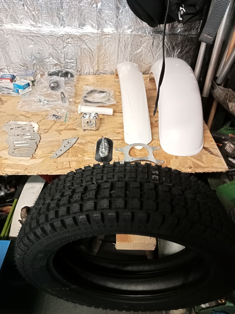

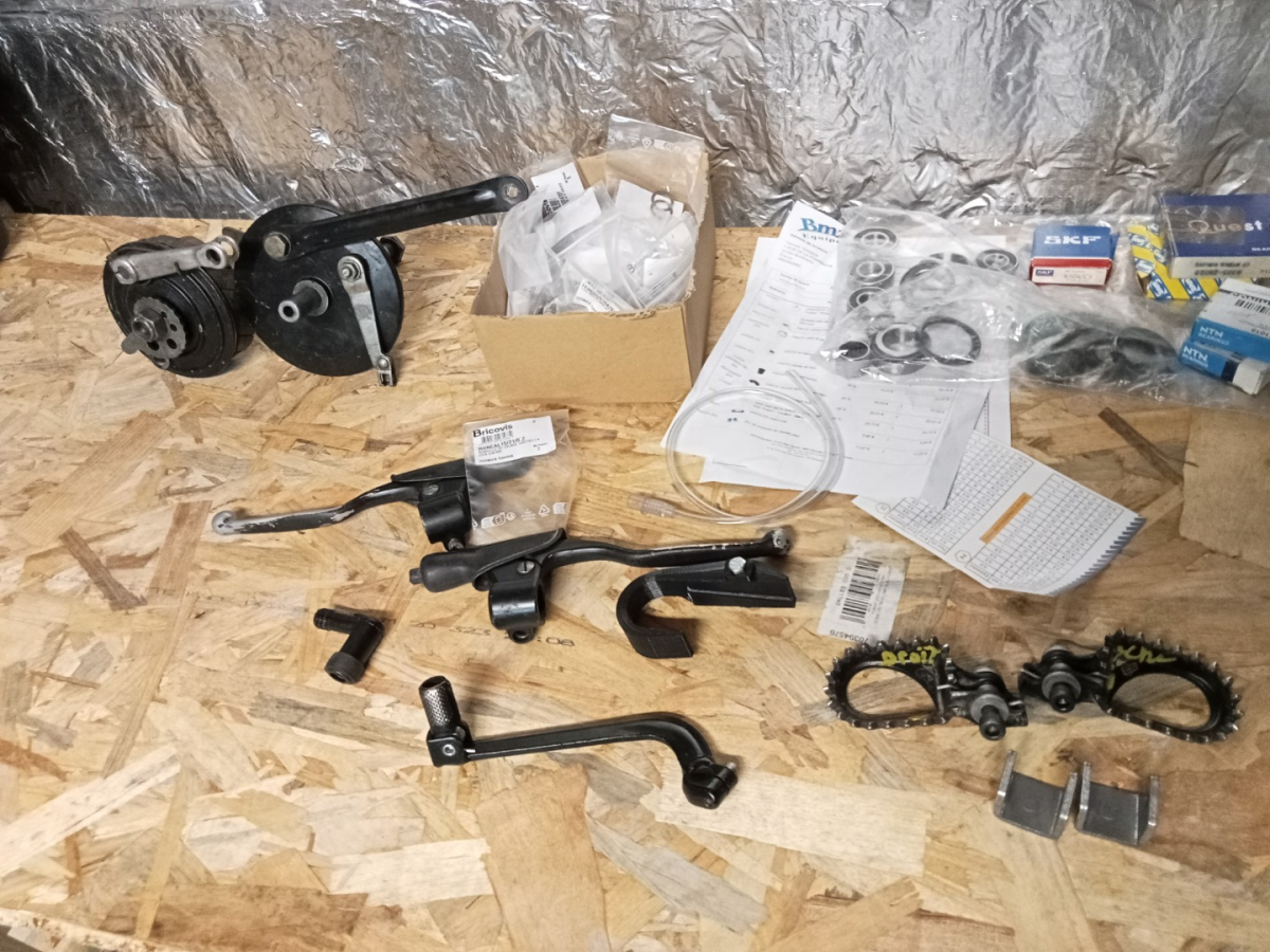

Posté le 12-06-2023, à 13:48
çà y est les pièces commencent a arriver 😂 , je vais pouvoir souder les supports de cale pied
j'ai l'intégrale de toute la visserie en inox  😄
les roulements pour la  moité , il faut que je fasse une seconde commande chez  123 roulements pour la partie moteur.
j'ai opté pour des pneus pirelli cette fois , ça permettra de faire un comparatif avec mes autres motos  l'une est en X light et l'autre en IRC.
en plus ce qui est TOP c'est qu'il me reste plein de pièces provenant de la restoration précedente, ça va être plus doux pour le portefeuille cette fois ci

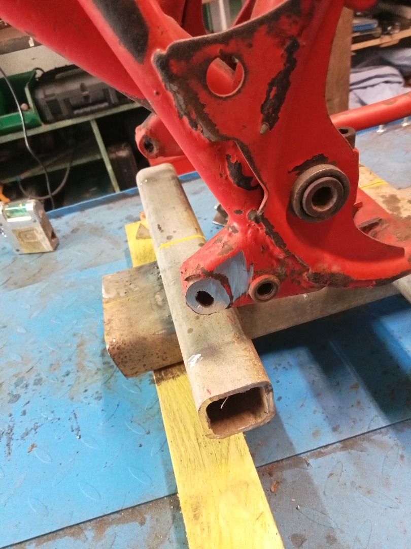

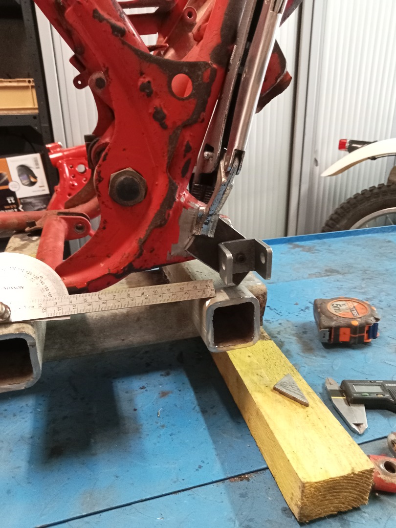

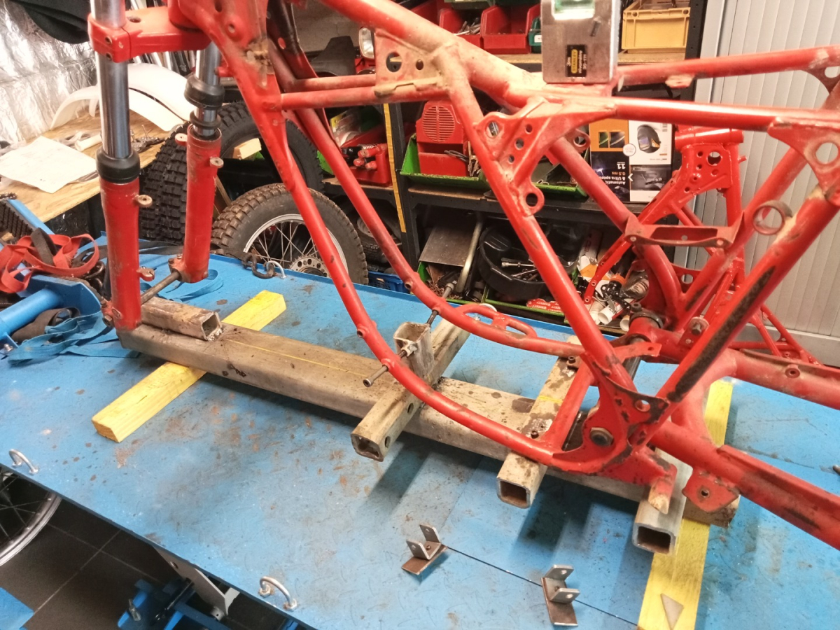

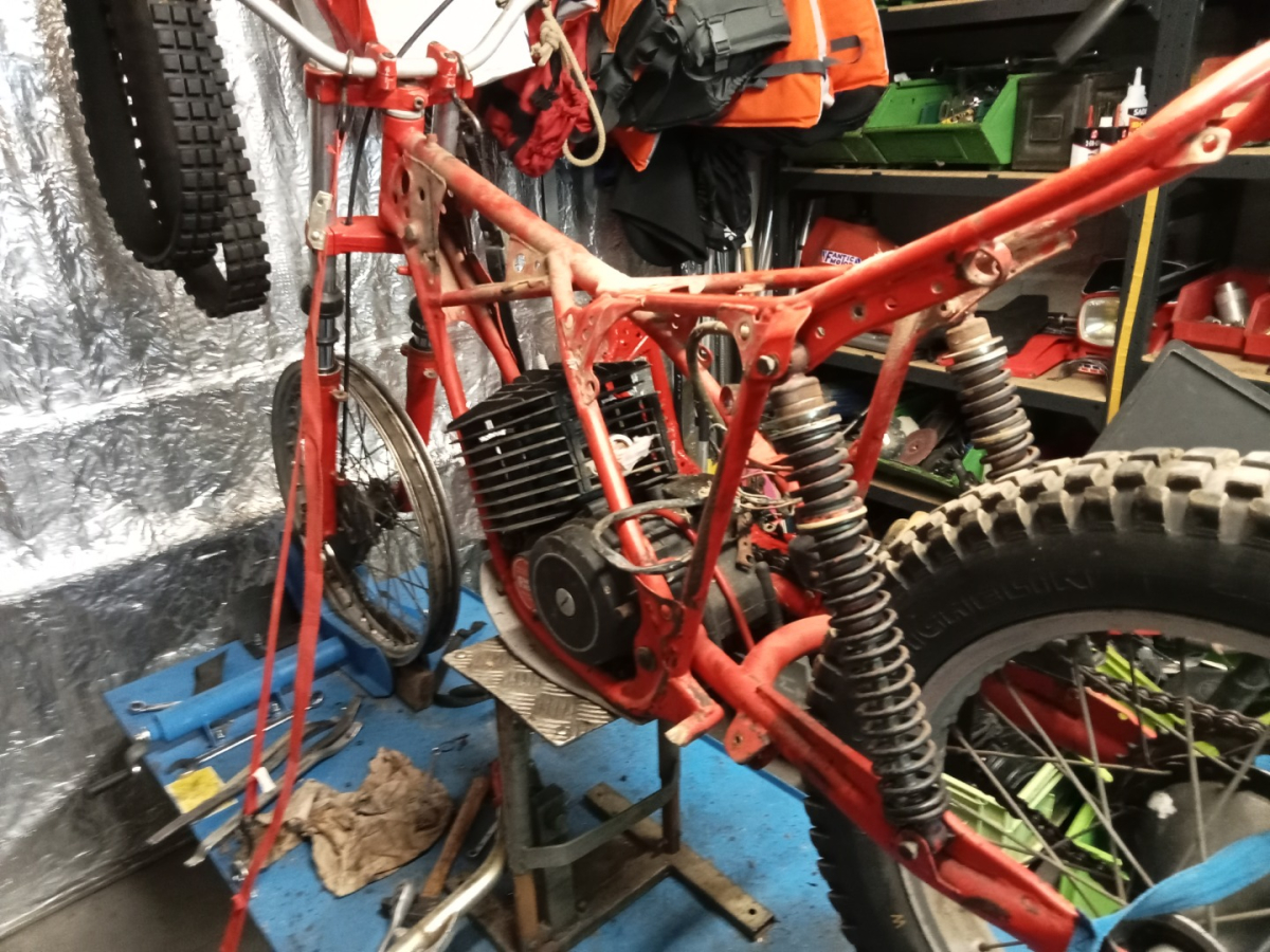

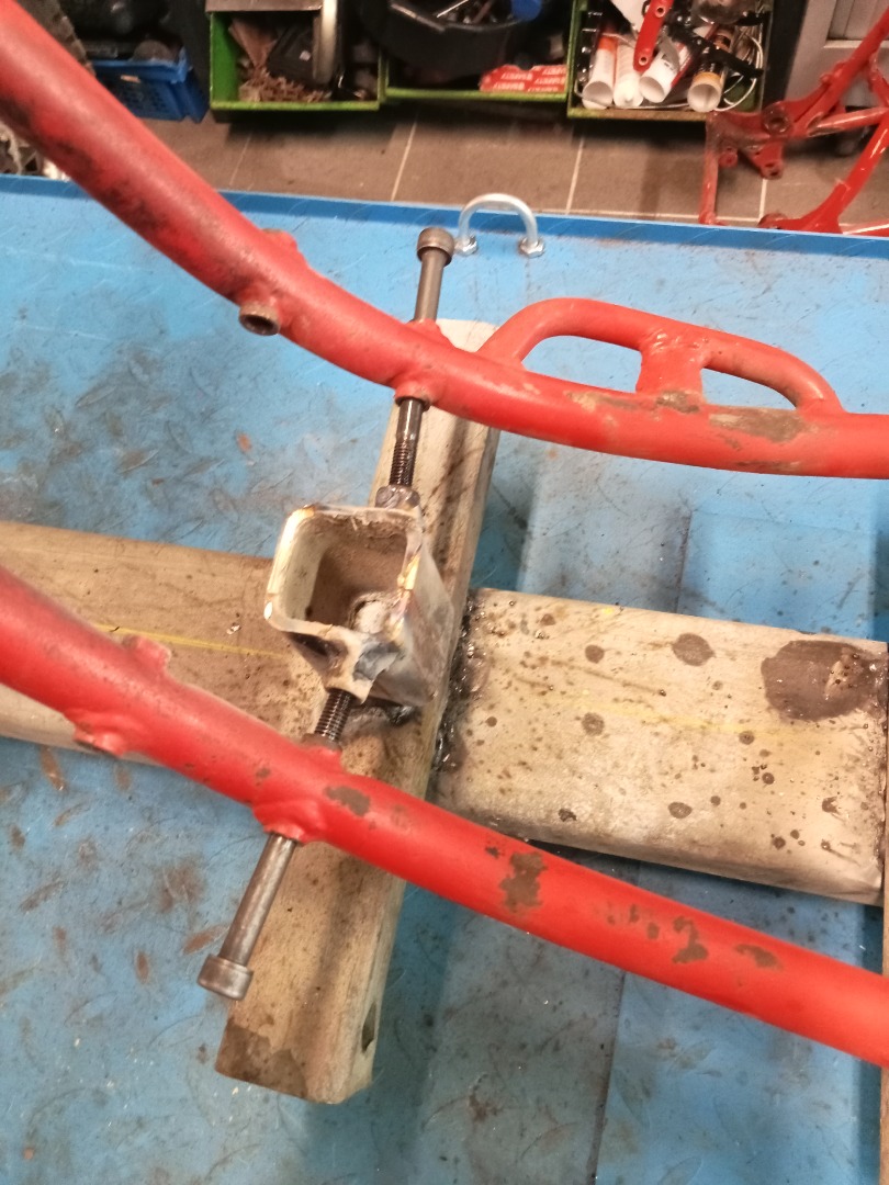

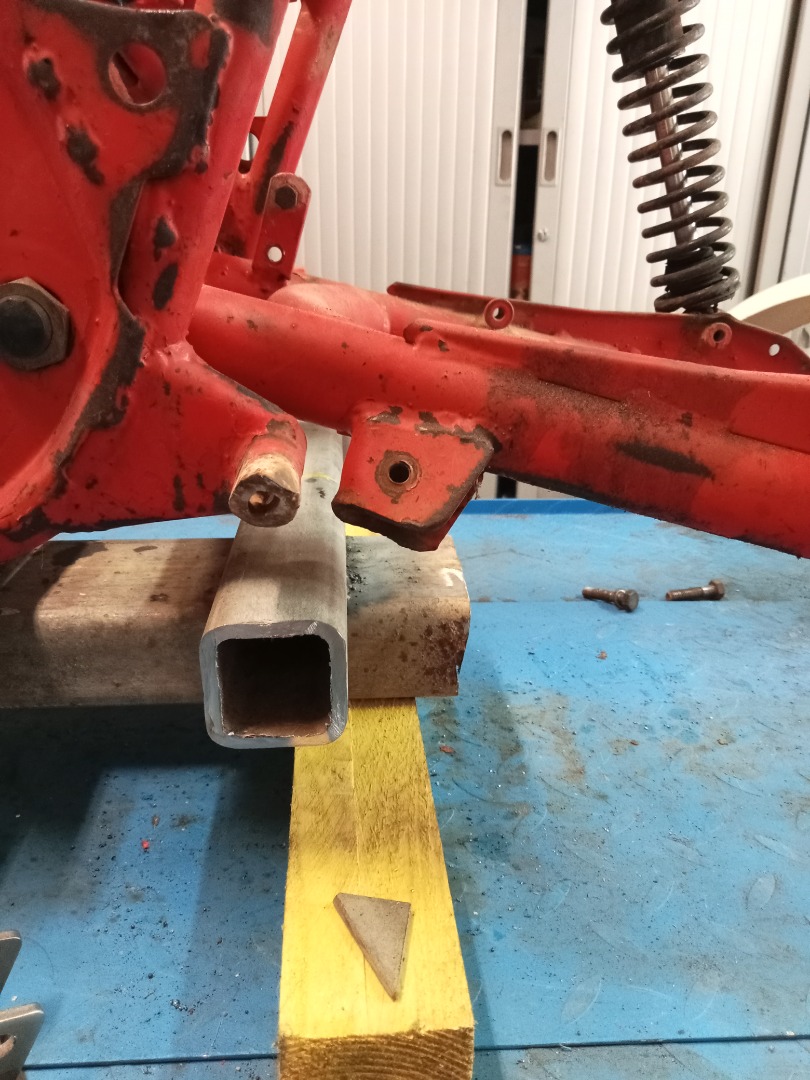

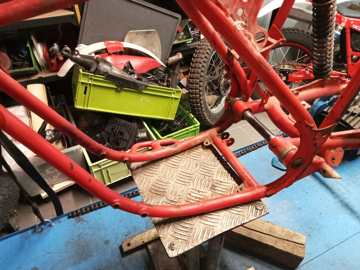

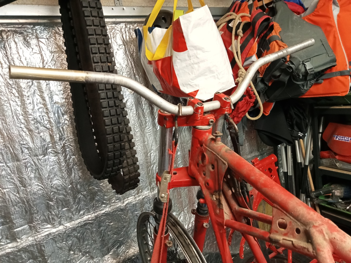

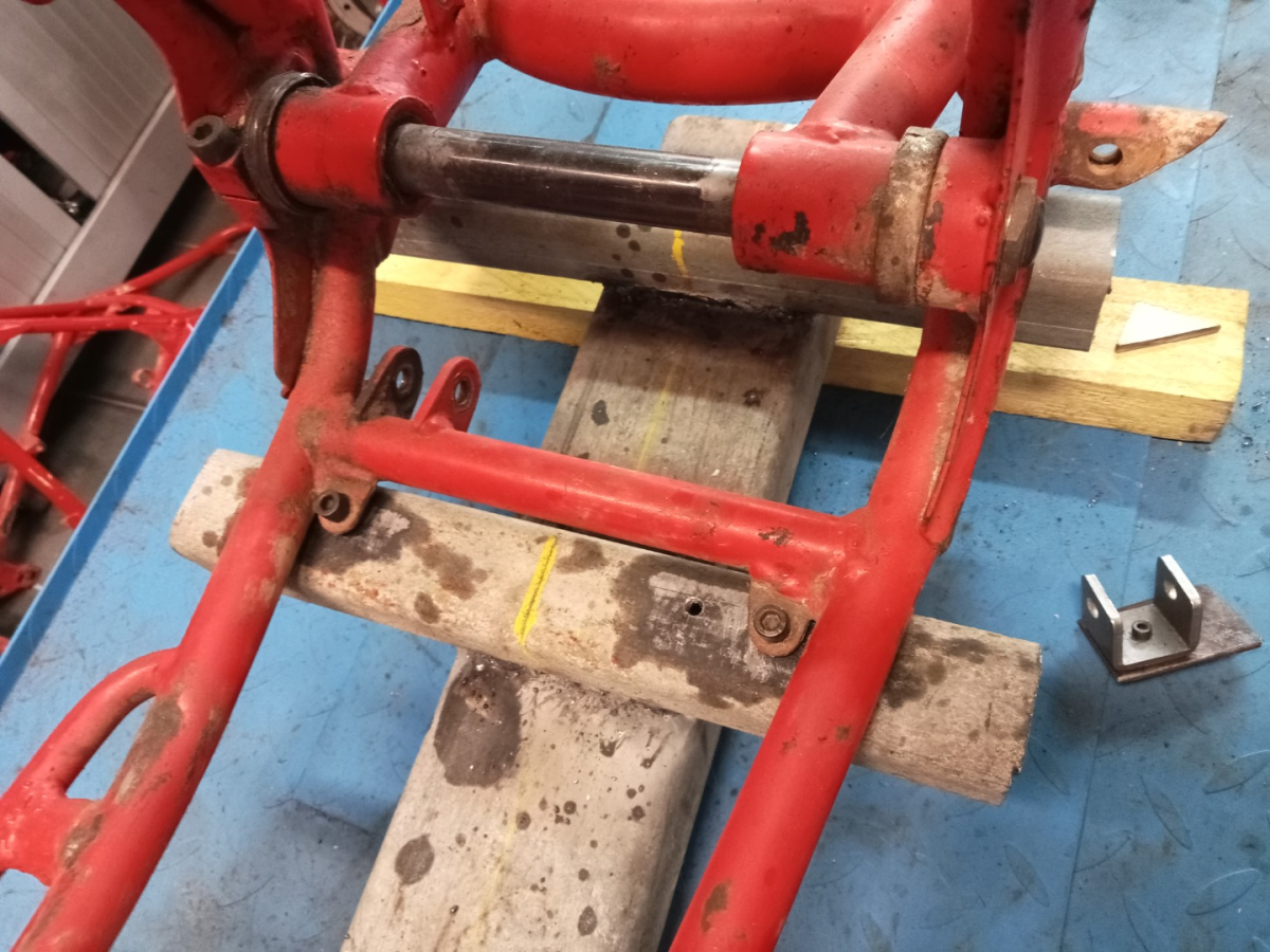

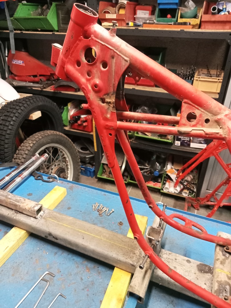

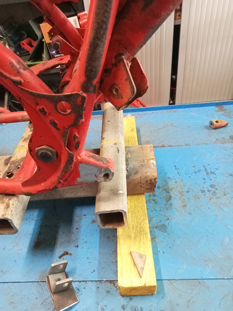

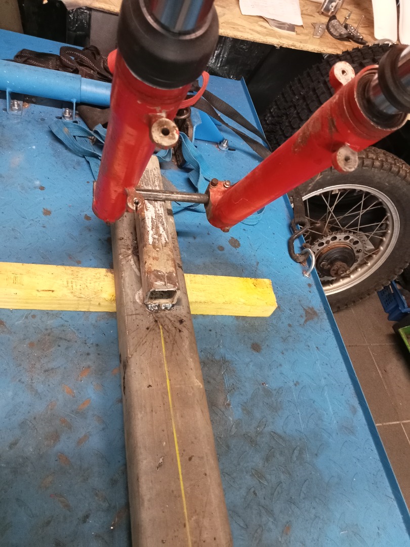

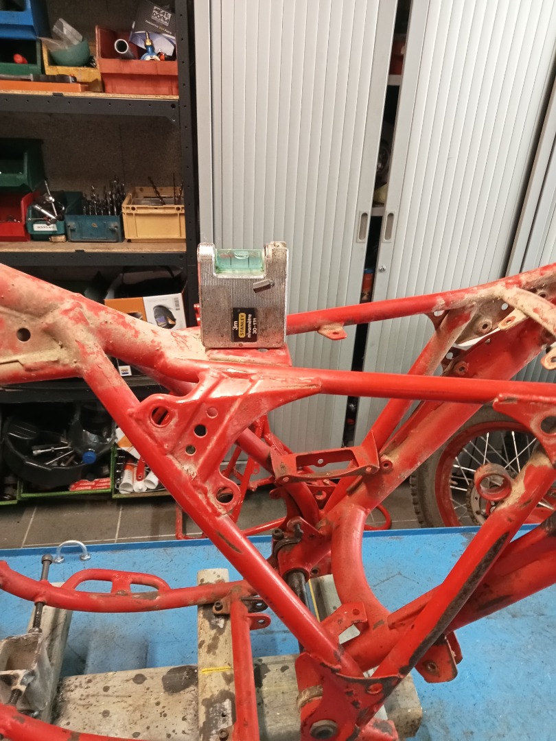

cet après midi récréation : donc fabrication d'un pseudo marbre pour souder les nouveaux cale pieds et et le cadre
points de fixations aux œillets du sabot
point s de fixation au support moteur, ça va permettre de démonter la fourche tout en restant au plan zéro
plan de référence pour souder
plan zéro

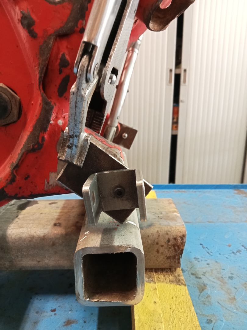

découpe des pattes
mise en place des pattes , pour réglage et soudure ......a suivre

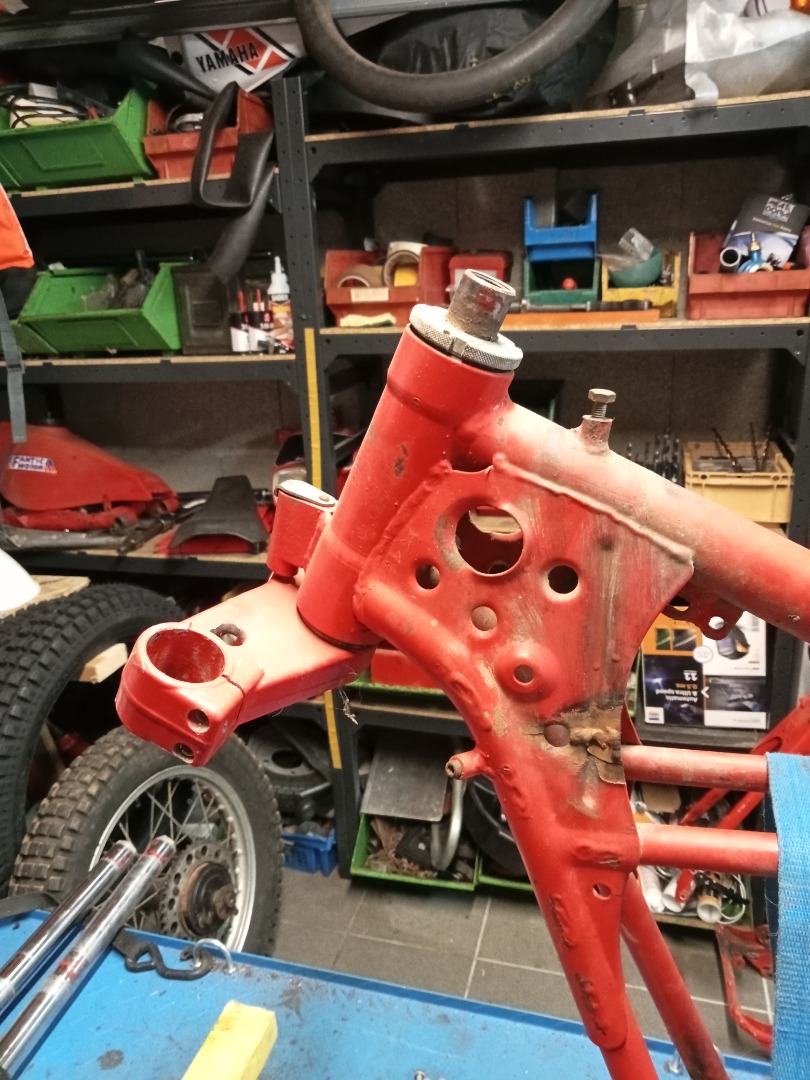

dépose de la fourche et du té
