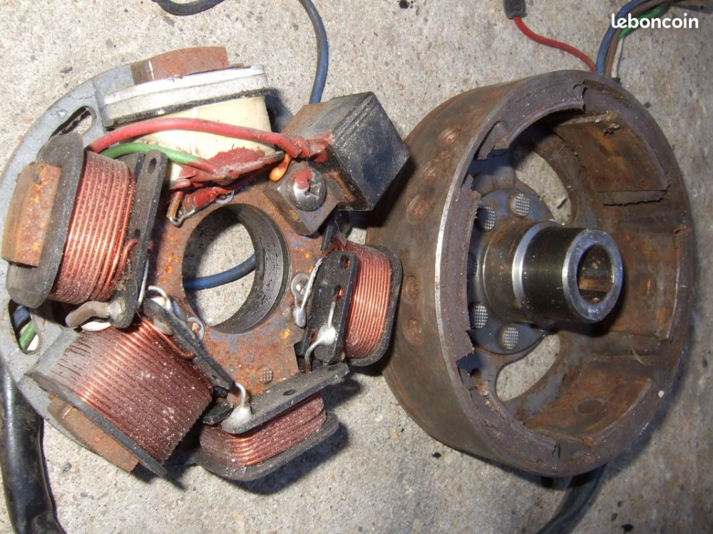

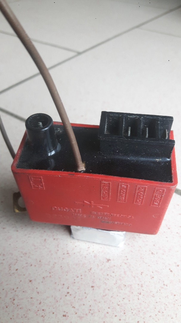

Bonjour je recherche un allumage complet pour fantic motor tx 250 année 1978.  j'ai trouvé un allumage qui je penses pourrait aller, j'aimerai avoir l'avis d'un expert. quand acheter la moto il y avait un boitier ducati monté dessus. J'ai trouver sur le boncoin un allumage ducati avec les files qui corresponde au couleur indiqué sur le boitier. la question est que je ne sais vraiment pas comment ça fonctionne pour le réglage de l'avance?

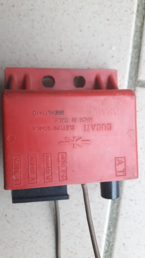

j'ajoute une photo

La bobine ducati monte sur l'allumage dansi, en inversant les couleurs
L allumage ducati, en photo semble être celui d'un moteur moderne de 50 am6 dorigine
Thierry 71,où chris confirmeront.. s'ils  passent par la...!!??
Mais à mon avis, ça monte dessus....
Faudrar demander les cotes du cône, du rôtor....et s'assurer, que les fixations, du stator correspondent..
Ensuite, si ça monte...
Des repères fixes, sont forcément présent, sur la platine et le volant
Un alignement des 2, en point AA... avec le piston, placë, en point d'avance à l'allumage, d'origine....tu serres, et c'est bon
On peut ensuite vérifier avec 1 lampe, si les repères sont alignés..et correspondant.. enttre le ducati am6 et repère carter dansi
Attend confirmatiion, par Thierry ou chris, qui doivent savoir, se cet allumage monte
Posté le 09-04-2023, à 12:35
Steph, c'est du Ducati, les couleurs ne semblent pas à devoir etre inversées. Le rouge à l'air d'être au capteur. Bmz-equipement vend un allumage pour cette moto je crois. Ou peut etre même des pieces pour le Ducati.

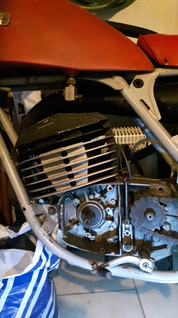

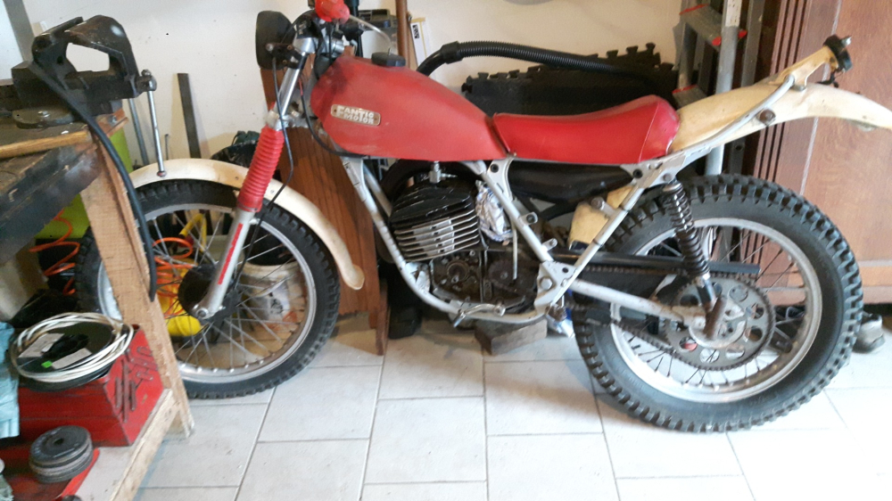

Jolie 125 année/modèle 1977 deuxième série. Comme beaucoup, ta boucle de cadre arrière est bien tordue. Un wheeling excessif sans doute !!

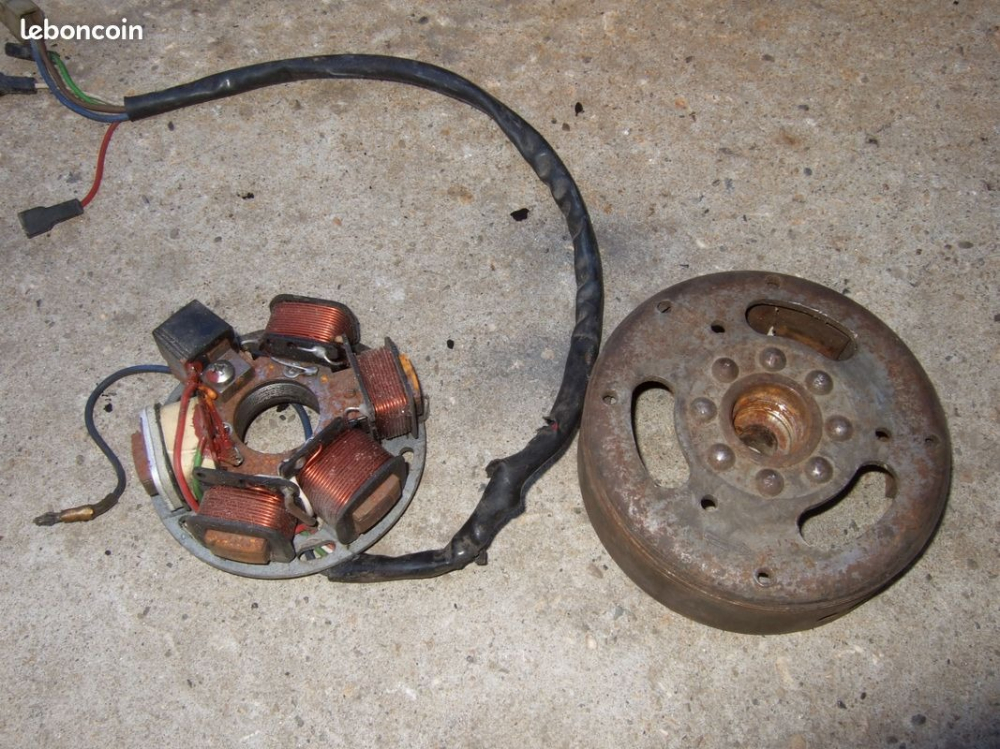

Posté le 09-04-2023, à 15:13
allumage pour fantic motor tx 250

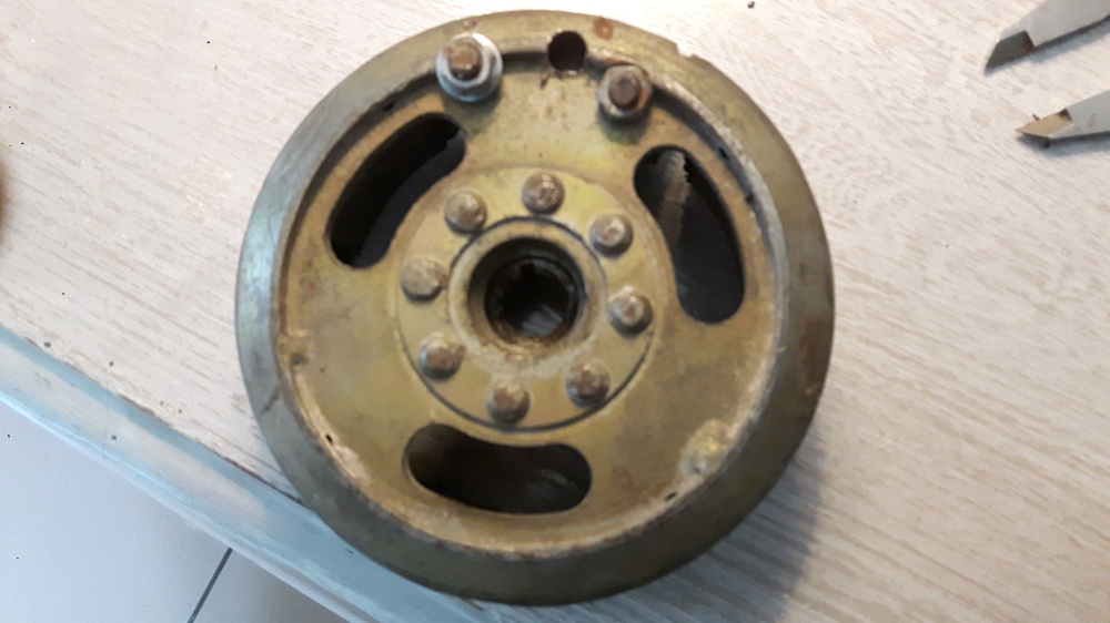

merci pour vos réponses 👍  le volant magnétique, je suis sur,
il passe car quand acheter cette moto il y en avait un du même genre avec les mêmes cotes.

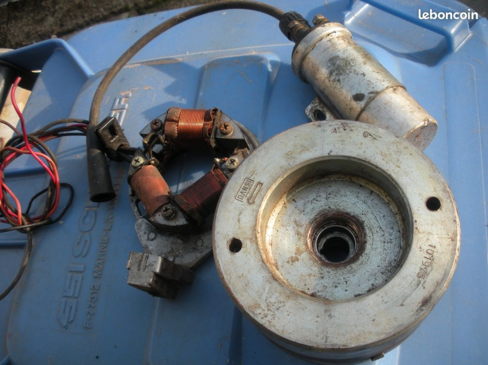

Posté le 09-04-2023, à 15:19

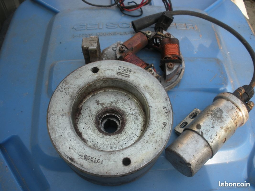

l'allumage d'origine c'est ce modèle ci , je penses pour un fantic motor tx 250 ???

merci steph donc c'est bien l'allumage complet, donc je vais remettre d'origine quand je trouve ce sera bien plus simple 👍

Je connais pas la différence de poids, entre le dansi et le ducati...mais à l'œil...on dirait bien, que le dansi pèse son poids....ce qui donne
l inertie, nécessaire aux passages délicats..

donc il est préférable de monté le dansi d'origine alors?
Moto(s) : fantic motor tx 250(125cm3)
Posté le 10-04-2023, à 10:15
Oui , il faut monter le Dansi d’origine pour avoir la bonne inertie du moteur avec le poids du volant d’origine. Au cas où la bobine HT cylindrique du Dansi soit HS , tu pourras la remplacer par le CDI Ducati.
Non, c'est celui du 200. Sur les premiers modeles de 125, c'était du Ducati.

slt chrit je suis complètement perdue, donc l'allumage pour ma fantic motor  tx 250 (125cm3) et ce modèle alors???
Posté le 11-04-2023, à 21:46
Chris, à 1 énorme connaissance...sur les fantic trial et aussi les autres..
Si c'était le ducati monté sur les premiers modèles....puis ensuite du dansi..plus lourd..
Peut être, peut on, émettre l hypothèse, que fantic a amélioré, le comportement, en montant le dansi !?....auquel cas, tu améliorerais aussi, en montant cet allumage !?...
Seul chris, doit avoir la réponse...

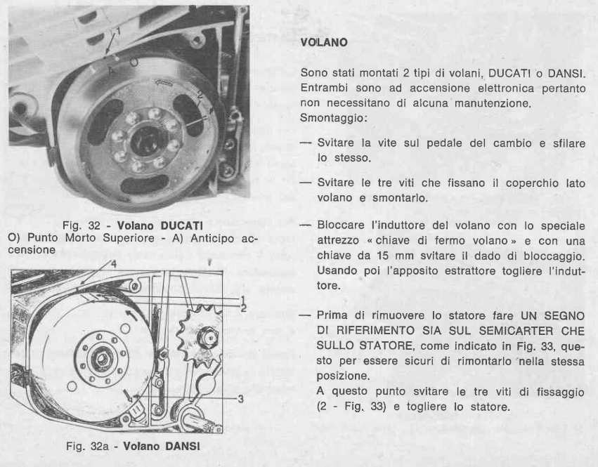

Posté le 12-04-2023, à 10:16
Oui, comme l'atteste le croquis ci-dessus. Steph, le volant du Dansi du 125 pèse 1kg de plus que la version enduro. Volant Dansi tx250 = 1.7kg ; volant Dansi du tx350 = 3kg : je n'ai pas le poids du Ducati, il faudrait que j'ouvre la mienne...

Posté le 12-04-2023, à 11:00
merci mais je sais toujours pas si je prends le dansi en occas sur le boncoin 150€

Posté le 12-04-2023, à 11:13
D’après ce que j’ai compris des explications de Chris, tu pourras monter le Dansi du 200 ( tx350), mais comme le volant est plus lourd que celui du 125, ton moteur aura plus d’inertie et sera moins vif pour monter en régime ! Tu auras toujours la possibilité de faire usiner le volant au tour pour lui enlever du poids !
Demande également au vendeur de l’annonce qu’il te pèse le volant pour être sur que c’est bien un de 200 !
Posté le 12-04-2023, à 11:50
Je confirme, c'est un Dansi de 200.
