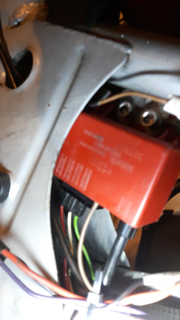

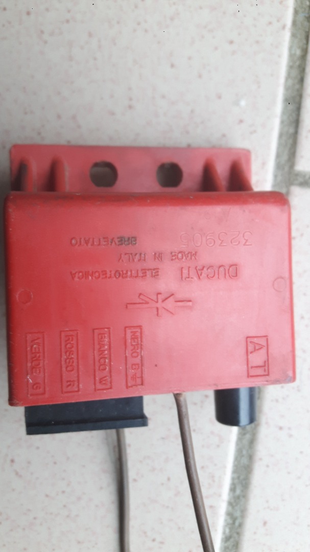

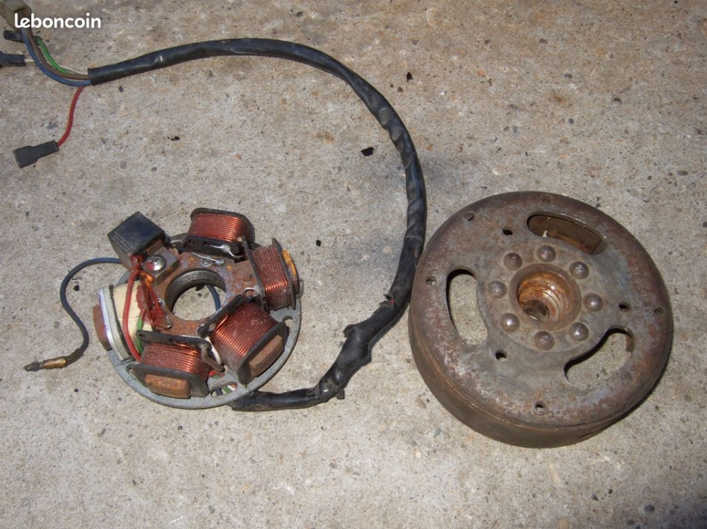

ça y est, j'ai enfin un allumage, c'est un ducati  celui sur la photo
allumage pour fantic motor tx 250
, par compte je l'ai monté problème pas d'étincelle à la bougie :/ , sur le fils vert, j'ai bien du courant qui arrive, le rouge et le blanc rien pas de courant. alors je ne c'est cela peut venir d'un mauvais calage??? quelqu'un aurait une idée?

Je peux pas revoir les images...je reçois que les textes en ce moment...sinon j'aurais regardé, pourquoi ce mystère...
Ça ne pourrait venir, que du stator...qui aurait été refait, avec méprise des couleurs
Je serais curieux de voir, quel couleur est le fil qui part du capteur...et celui du bobinage

Étonnant cette histoire... Je viens de pouvoir voir l'image stator...le capteur part bien en rouge, et la bobine en vert
Et la réception est bien une ducati, avec le vert à l'extrémité, qui reçoit le plus..
Bizarre qu'en emmanchant, les connexions, différemment...ca puisse marcher !?

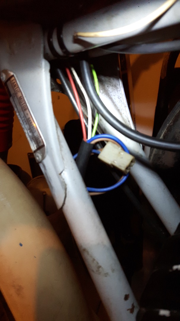

j'ai des photos mais je vais pas enlever le rotor car il est bien caler

le fils marron je l'ai branché au coupe circuit du guidon pour éteindre la moto, tout fonctionne très bien. l'éclairage c'est le la broche avec le bleu et marron, pour l'instant je ne branche pas l'éclairage

Même si çà fonctionne, c’est pas correct !
Ton fil marron doit être à la masse sur le cadre , par exemple sur un boulon de fixation du CDI !
Et c’est le fil qui vient de ton coupe contact qui se branche sur la dernière cosse du CDI indiquée noir !
Après, pour l’inversion de couleur de fils , j’ai pas d’explications , mais tant mieux si çà fonctionne 😁

pour le fil marron oui normalement c'est la masse mais au vue de mon branchement quand je la met à la masse plus d'allumage. le problème du branchement c'est que quand j'ai monté mon stator et assembler le rotor il y avait que du courant sur le fils vers donc pas d'autre choix

Posté le 29-04-2023, à 14:05
C'est normal que ça coupe, car ça fait un court circuit..avec le fil marron, si tu le fixe au cadre, car
Le tu l'as mis sur la cosse blanche masse.
Le capteur, sur .l alimentation bobine
Et la masse sur la cosse impulsion .
Y'a un scmillblick....suis pas sur, que ça fasse pas un ko...la dedans..
La preuve que ton stator est bon...car y'a les 3 éléments... /masse bobine /impulsion
Étonnant que dans l'ordre, ça ne fonctionne pas..

bon comme je suis dans le doute j'ai refais un essai cette après-midi branchement normal vert vert, rouge rouge, blanc blanc , et le marron à la masse du cadre. Rien à faire ça fonctionne  pas, donc j'ai rebrancher le vert à la place du blanc, le blanc à la place du vert , et le rouge à sa place. Le marron je l'ai remit sur l'interrupteur coupe circuit et la ça fonctionne  bien, conclusion je laisse comme ça. Je penses que le stator n'est pas un ducati ,il n'y à rien de noté dessus, par compte le rotor est bien un ducati et la bobine rouge aussi .

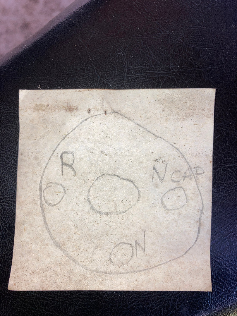

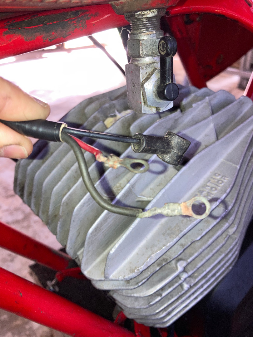

Bonjour,
Je permets ce petit message car je me retrouve dans une situation similaire à la votre.
Je rénove en ce moment un tx250 qui appartient à mon Père depuis 1982.
La bobine Dansi étant absente, je la remplace par ce modèle:  bmz-equipements.fr/125-ou-240-professionne...
Malheureusement, étant novice dans ce domaine, je ne sais pas comment la câbler.
Voici une photo de mon câblage venant de mon allumage, ainsi qu'un schéma du précédent montage sur la bobine ronde Dansi.
J'ai peur de faire une erreur.
J'espère que vous pourrez m'aider et aussi ne pas m'être trompé d'endroit pour poser ma question.
Cordialement.
Nicolas
