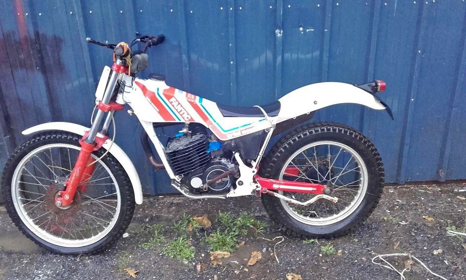

Posté le 16-03-2023, à 14:35
Bienvenue Alain. J'y vois une 241 Prog2 mais point de Sevendays. Très bonne moto tout de même !
Posté le 16-03-2023, à 14:51
Bienvenu...
La version ( Club Man)..
Posté le 16-03-2023, à 16:13
Bingo Steph. Je n'avais pas pris en compte le bras oscillant rouge.  👍

Posté le 17-03-2023, à 06:18
Bienvenue à toi
Je confirme pour le 241 clubman modèle 87 👍

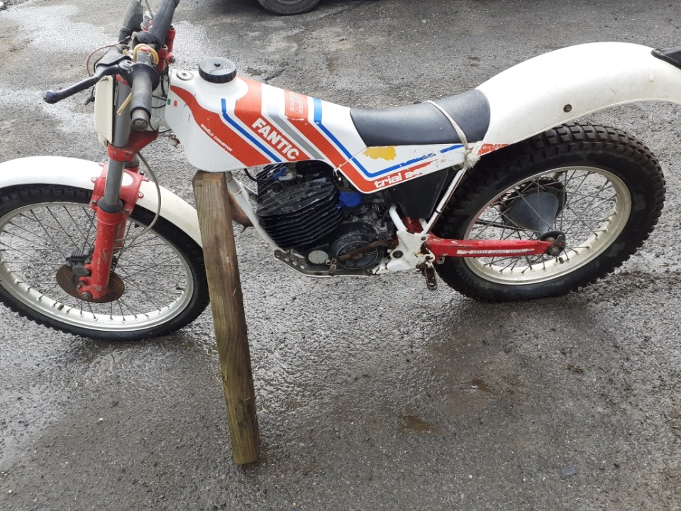

Posté le 24-03-2023, à 08:22

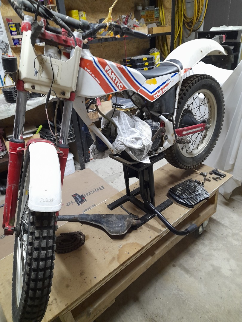

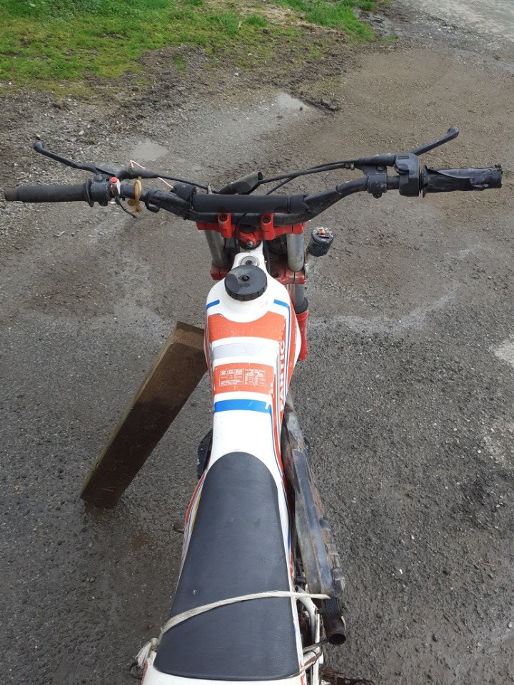

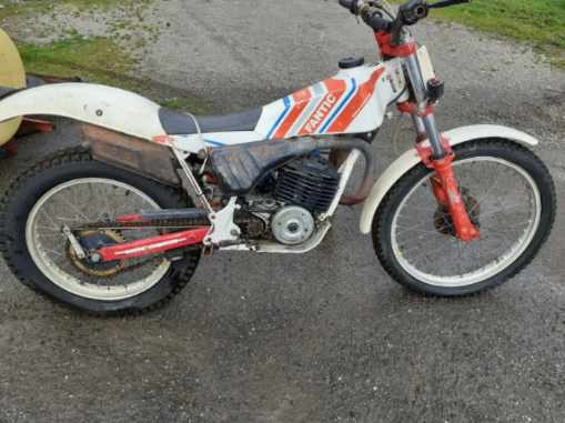

Bonjour à tous
Voilà les photos de ma sortie de grange , Il me manque le carter d' allumage avec son couvercle  , le kick et la béquille .
Le propriétaire m'a dit que le piston était HS : a vérifier je vais bien voir lorsque je vais ouvrir le moteur  . . .
Je voudrais complètement la démonter pour faire une remise en état complète : cadre peinture époxy , etc , mais il faut d'abord que je fasse une évaluation précise du coût  et notamment sur le moteur car j'ai vu que le piston est très cher comparativement à une autre moto .
Si vous avez des adresses de fournisseur privilégiés , je suis preneur .

Posté le 24-03-2023, à 14:25
Y'a un peu de boulot....er de sous a sortir..
Piston hs.../.cylindre...quel état ?
T'as payer combien, si c'est pas indiscret !!??
Posté le 24-03-2023, à 16:12
Les pistons sont peut être chers, mais on a encore la chance d'en trouver  :/
Piston neuf dans un cylindre en bon état, mais usé, çà ne sert à rien ! Donc c'est traitement nikasil du cylindre pour le remettre à la cote du piston, soit total avec le piston entre 600 et 700 euros!
Plus une bielle à 150 pendant que c'est démonté, une paire de roulement de vilo pour une trentaine d'euros, et une pochette de joint à 30 euros aussi !
Donc à la louche dans les 800/900 euros  😕
Le carter d'allumage manquant, si il a été démonté, c'est surement que l'allumage est en panne ...
Pour les sites de pièces les plus fiables: En France, BMZ et Bosisio en Italie !

Posté le 24-03-2023, à 22:20
Donc, ça va...👍 .ton achat est responsable..
Ton investissement, en partant de peu... te permettra d'avoir une bonne fantic, cotée, et fiable....avec une possibilité de revente, sans perdre un euro....
Je pense comme Thierry....piston naze = cylindre idem...et dessous, ça a du souffrir..

Posté le 25-03-2023, à 13:18
Alors, le kick est identique pour tous les moteurs de Fantic trial qui kick en avant.
Le carter d’allumage en deux parties est le même sur tous les moteurs trial en 212 cm3 et 239 à partir de 1986 , donc 241/301, 243/303, 245/305 , 247/307 carter magnésium.
Le kick se trouve en neuf, mais cher !
Pour le carter d’allumage, plus rien en neuf ! Je refais le cache plastique en impression 3D au cas ou !

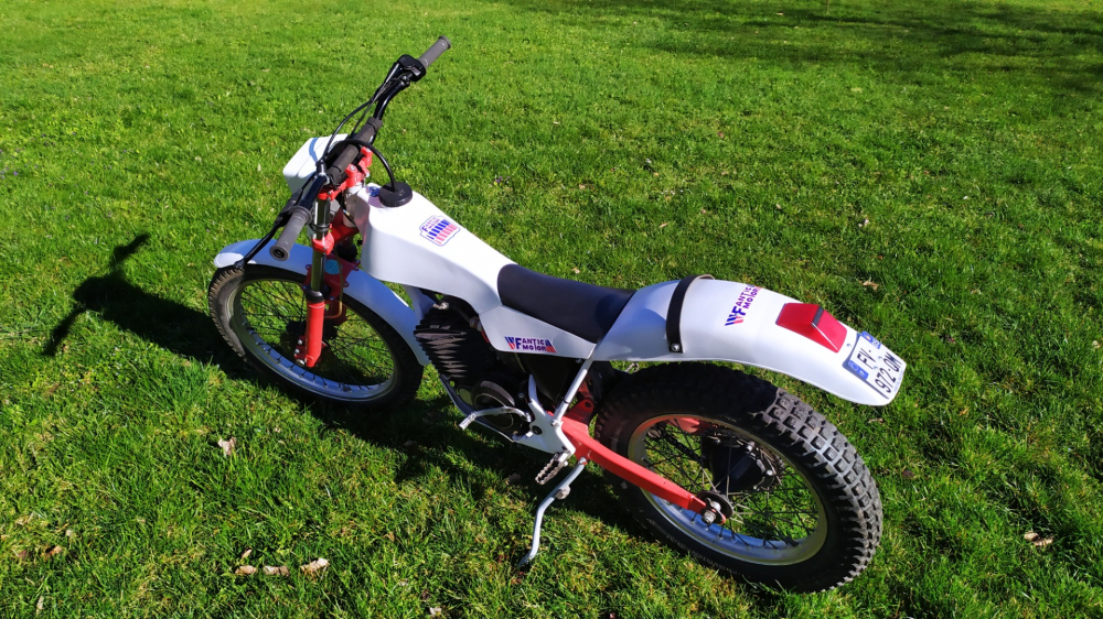

67 ans66 messages 88 images
Posté le 27-03-2023, à 14:49
Excellente machine (j'en possède une smiley_17 )
Si je ne me trompe 1ère trial Fantic avec mono amortisseur et frein à disque.
Pour la partie esthétique de la restauration j'ai eu un peu de mal à obtenir la plaque phare (idem 301) et je n'ai pas pu trouver, y compris en Italie l'ensemble stickers d'origine.
Bon courage pour la restauration !

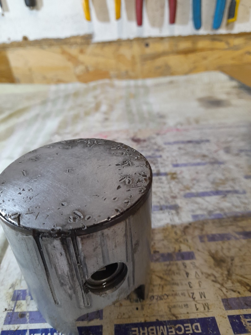

Posté le 29-03-2023, à 11:17

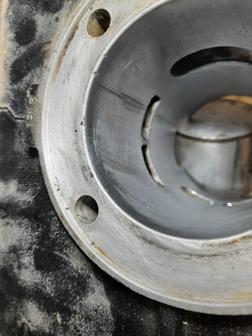

Merci pour les encouragements  car je vais en avoir besoin  , cela commence très mal pour la restauration .  😜  😜  😜
Je suis allé cherché la moto hier , et comme je n'y tenais plus j'ai ouvert le moteur  ...
je suis désespéré , il n'y a rien de récupérable  , l'embiellage est HS , les aiguilles sont remontées à mon avis dans le cylindre  piston et cylindre HS
FANTIC 241 clubman 1988
Que me conseillez vous  car je veux pas mettre cette moto en pièces détachées , Compte tenu des frais a engager rien que sur le moteur sans parler des pneus/freins / carter manquant ,  kick ,  et autres , je pense que mon aventure FANTIC risque de tourner court  ...

Posté le 29-03-2023, à 15:05
Moi à ta place, je pars du constat, que c'était prévisible....petit prix, piston hs...moto qu'à souffert..
La partie cycle, à l'air saine, j'ai vu bien pire..
Donc cesr ton moteur le point noir..
Faut soit
racheter un moteur complet, de préférence 241 /301...voir des années suivantes, mon tables avec des modifs
Soit acheter un 241 ou 301, moteur tournant...er correct
Tu refais les défauts du moteur, et le remonte sur ta bécane
La vente des pièces en double, et en etat correct, de cette 2eme, plus ton moteur en pièces.. te rembourseront et l achat et les dépenses...
Perso, j'ai fait plusieurs fois la 2 ème solution, j'ai jamais perdu d'argent...

Posté le 29-03-2023, à 18:34
Le cylindre est récupérable avec un traitement nikasyl !
Au moins, tu auras du neuf ! Un moteur d’occasion de presque 40 ans , c’est rarement en bon état… et racheter cylindre piston usé, çà ne servira à rien non plus !
Moi je dirais comme Steph , trouver une 241 ou 301 tournante, et en faire une avec les deux !

Posté le 29-03-2023, à 20:07
j'ai laissé le cylindre chez l'usineur ce soir il pense que faire un  alésage suffisant pour enlever les rayures avec un piston sur mesure est faisable ;
Je lui laisse faire un devis ...
Moto(s) : Fantic 241 , Yamaha 125 TY 1K6 , Honda 125 XR et TLR , Yamaha 125 DTLC 34Y
Posté le 29-03-2023, à 20:30
Je renonce à t’expliquer…
Il n’y a pas de piston sur mesure !
68 ans1515 messages 99 images
Posté le 30-03-2023, à 07:47
Désolé mais je suis complètement néophyte sur les FANTIC
J'ai découvert  qu'il n'existait pas de piston /segments en cote réparation chez FANTIC , et je leurs ai bien précisé la seule solution était le traitement Nikasil comme tu m'avais répondu...
J'ai communiqué ce qui m'a été répondu a l'atelier d'usinage hier soir  :" "le patron va voir cela demain matin pour un piston sur mesure""  je ne m'attends pas à un miracle  , compte tenu de vos connaissances et expériences sur le sujet je pense que si il y avait une solution de sortie cela fait longtemps qu'elle aurait été mise en application .
C'est la rançon de la construction d' expérience sur un sujet nouveau
