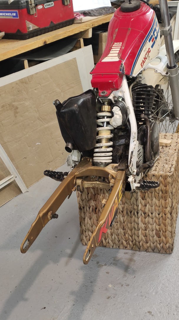

Posté le 23-01-2023, à 23:23
Rénovation 303 Fantic 1988
M
Merci pour vos conseils.
Christian52 m'a vendu un bras oscillant et j'ai acheté tous les axes et les bagues chez Bosisio. Je suis très satisfait du résultat.

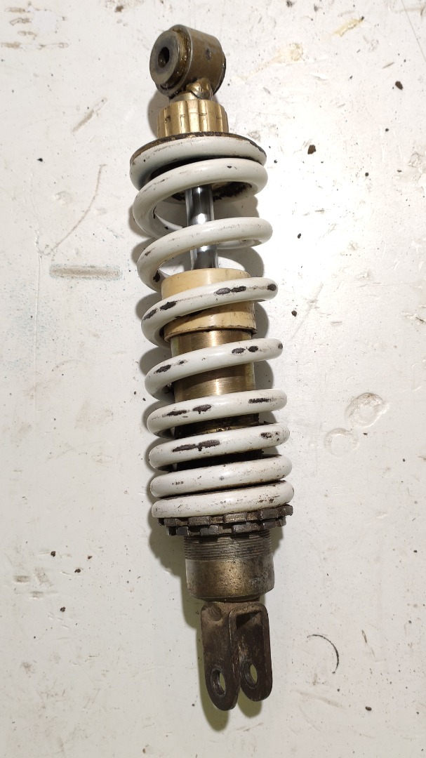

Maintenant je dois rénover mon amortisseur, il rebondi trop vite. Est-ce que je peux le rénover moi même ou bien faut-il que je l'envoie chez un spécialiste ?

Posté le 24-01-2023, à 09:11
Salut Domi
Pour moi , si ton amortisseur rebondit trop vite, c’est plutôt bon signe !
Quand c’est mort , çà s’affaisse, c’est mou et çà talonne !
Ce modèle est réglable en hydraulique avec la petite bague dorée au dessus du corps ! Il faut aussi ajuster la compression du ressort suivant ton poids !

Posté le 29-01-2023, à 21:20
Hello Thierry, merci pour ton message.
Est-ce que tu penses que je peux le rénover moi même en changeant l'huile ou as-tu des conseils à me donner vers un spécialiste ?

Posté le 29-01-2023, à 22:34
Faut demander à chris le président....il.me semble, que quelqu'un au club, sache le faire avec précision...
