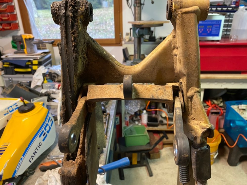

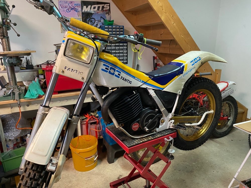

J’ai commencé de faire une grosse révision sur ma 303 série 2
SOS démontage
SOS démontage

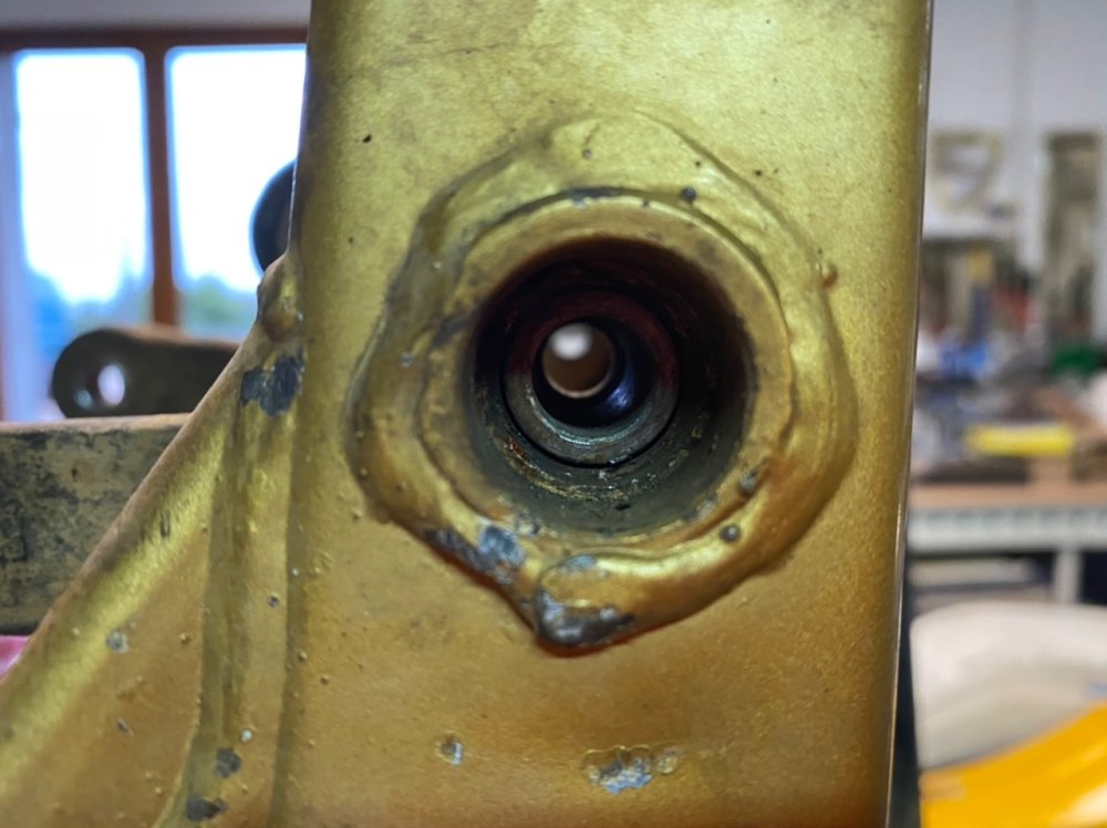

J’ai du jeu dans l’articulation entre le bras et le basculeur des biellettes de suspension :
SOS démontage
Je n’arrive pas à démonter le basculeur !

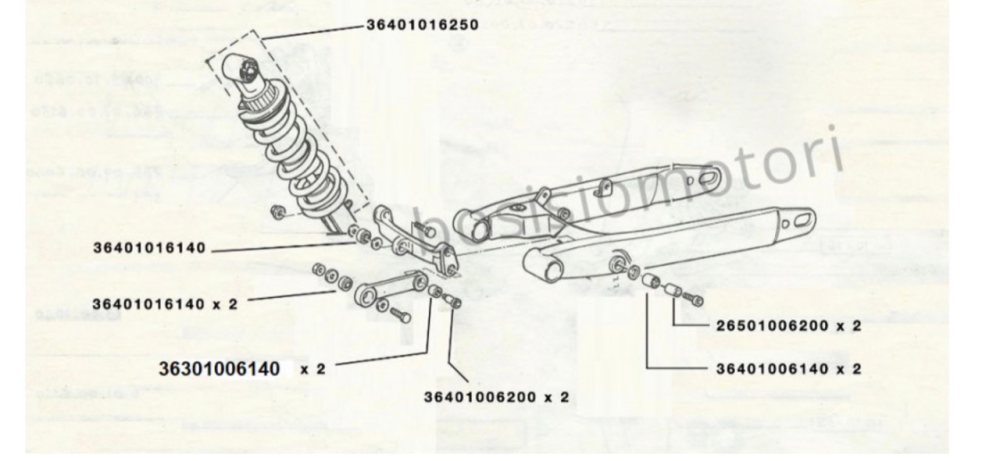

Il faut que je sorte les pièces 26501006200
SOS démontage
SOS démontage
Si quelqu’un a déjà demonté  :(

Jamais fait....
Sûrement un coup de presse..
Posté le 08-01-2022, à 12:18
Oui je pense comme toi !
J’ai mis un moment avant de comprendre l’assemblage !
Toutes les pièces sont dispo chez Bosisio ! Pour un petit billet…quand même !
Pour le démontage, je ne vois que la solution de percer !
Je n’avais pas prévu de l’immobiliser très longtemps, c’est ma moto numéro 1 .
A la base, je ne faisais qu’une révision : pneu et plaquettes AR, un spy de fourche, nettoyage carbu et vidange boîte !
Pour le bras, je commanderai les pièces et je verrai plus tard !
Je vais tout nettoyer, graisser et remonter comme çà  :|

Bonjour Thierry,

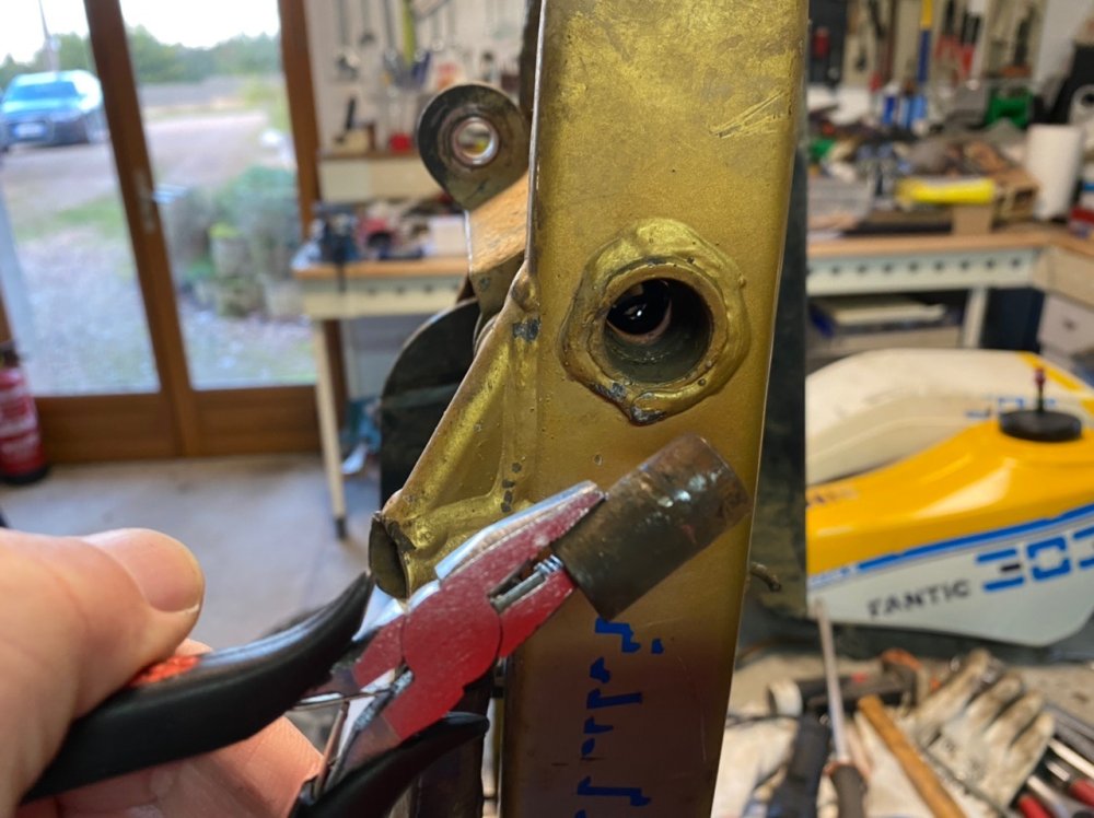

J ai déjà remplacer ces bagues lors de la rénovation de ma 303.
Pour les sortir j'ai chauffé et je les ai sorti par l arrière avec un petit pointeau.
J accorde pas facile lorsque l ensemble est bien grippé.
Enfin pour les bagues j'ai extrait l ensemble avec une douille de diamètre supérieur.
Bon courage.
Franck

Posté le 10-01-2022, à 19:03

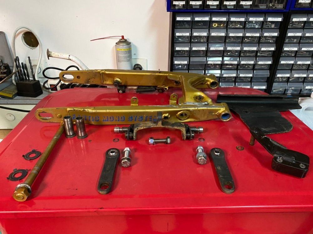

C’est sorti avec ta méthode  👍

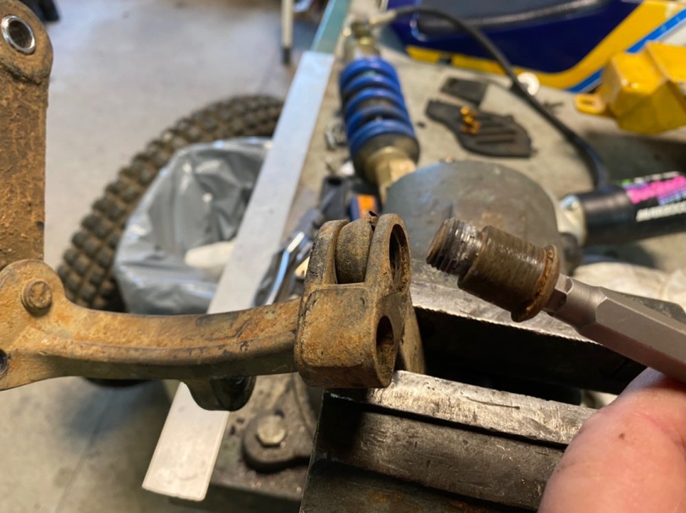

SOS démontage
Une fois l’autre côté demonté , on peut sortir le basculeur :
SOS démontage

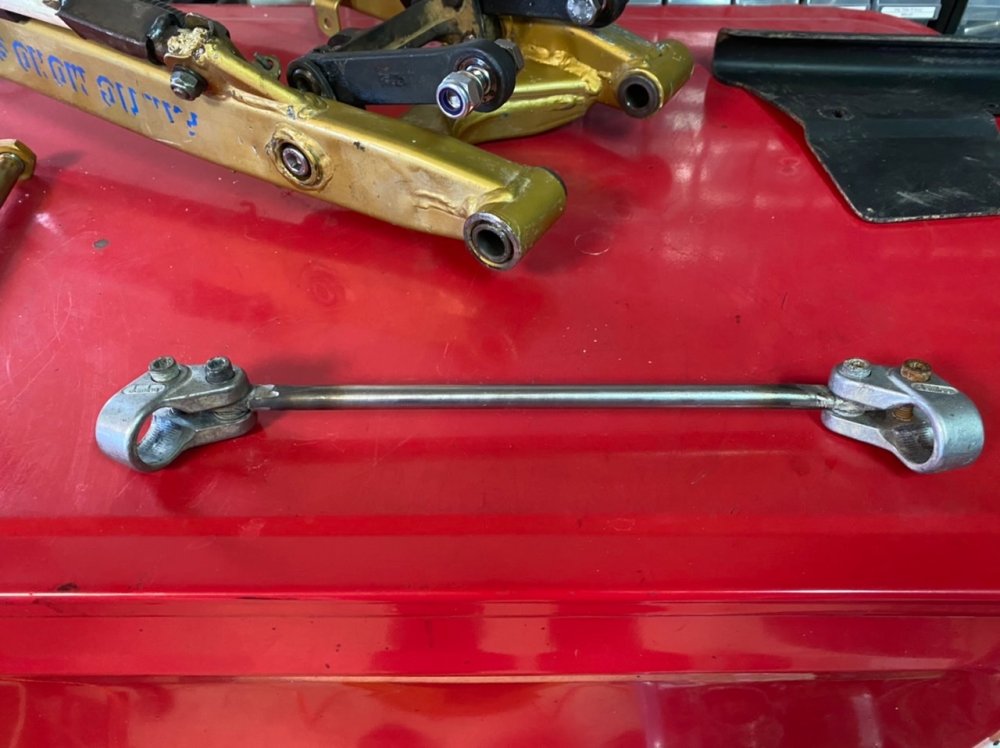

Démontage des axes des biellettes :
SOS démontage

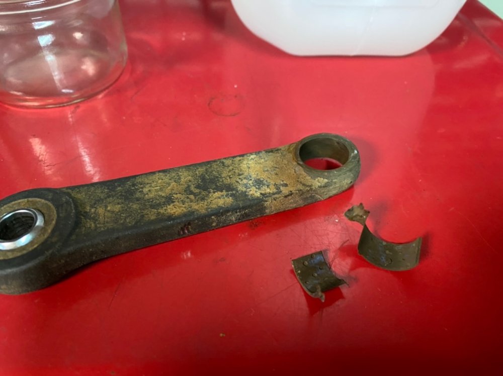

Toutes les bagues sont HS:
SOS démontage
J’ai tout mesuré et commandé chez 123roulement !
Je n’ai pas de jeu dans les bagues du bras, ni dans les petites rotules ! Et heureusement, c’est pas des dimensions standards !

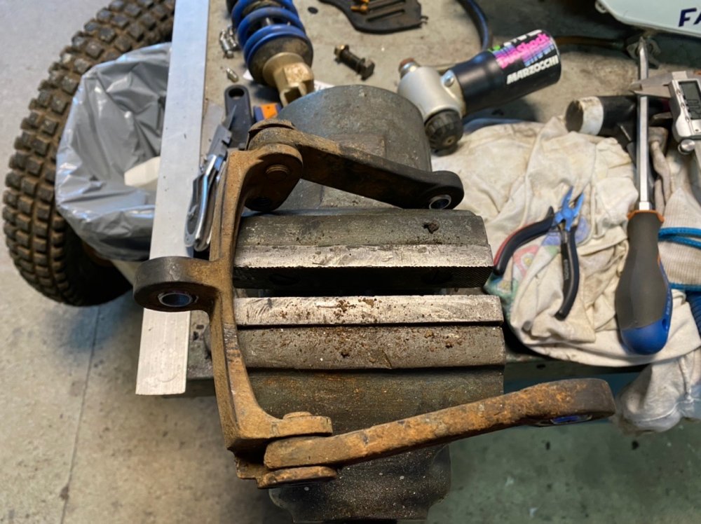

Posté le 11-01-2022, à 18:12
Merci !
Un bon nettoyage en attendant les pièces :

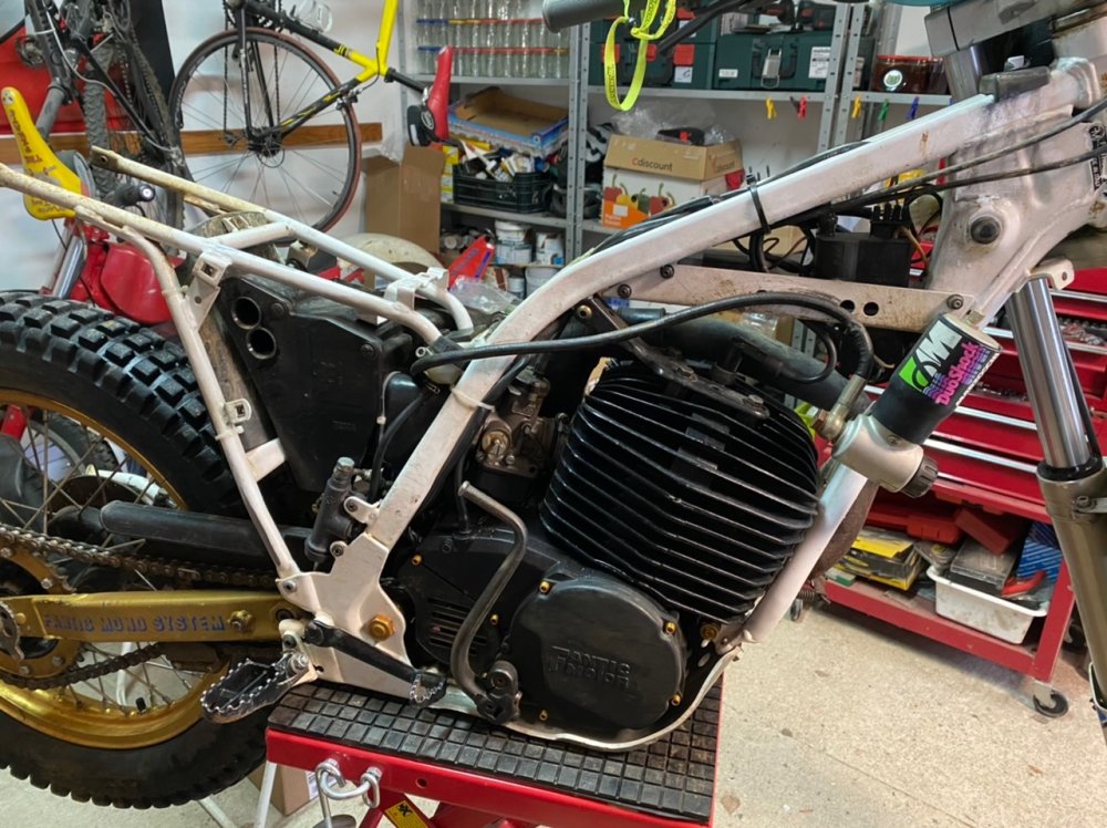

Posté le 12-01-2022, à 18:59
Bonsoir
SOS démontage
SOS démontage
messieurs,

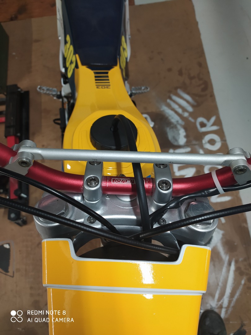

Quelqu'un pourrait me dire où je pourrais trouver un raidisseur de guidon car je me suis déjà mis une boîte à peine fini la restauration.
Bref rien de grave mais bon!!!
Les boules quoi !!!
Sur le net il me vende un guidon neuf .
Pour info diamètre du guidon 22.2mm.
Merci d avance !!!

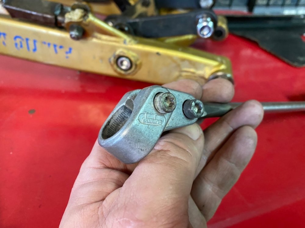

Posté le 13-01-2022, à 11:08
Ton support de barre avec une seule vis pour le serrage , mécaniquement, çà pouvait que casser !
SOS démontage
SOS démontage
SOS démontage
Tu veux tout ?
Tu pourras peut être réutiliser ta barre en alu !
La mienne est en acier !
50 ans2828 messages 1616 images
