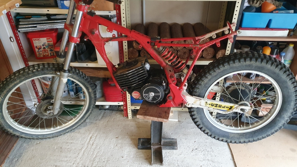

Bonjour à tous,

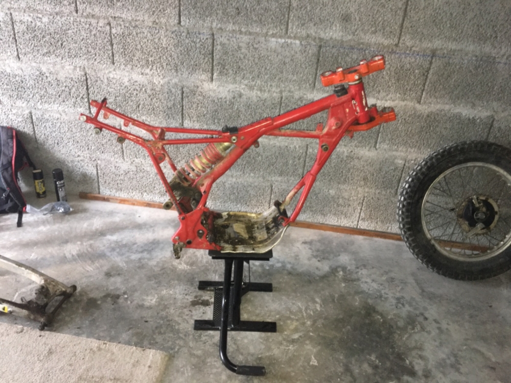

voilà démontage de mon 301.
Je bloque pour sortir le moteur. J'ai viré le sabot et déculassé et je n'arrive toujours pas à le sortir.
Faut il aussi virer le bras oscillant ?
Merci d'avance pour vos conseils.
Dom

Posté le 22-11-2022, à 17:59
Tu as enlevé la bride de serrage sous l’axe du bras ?
67 ans6767 messages 2727 images
Posté le 22-11-2022, à 18:02
Oui les 2 brides mais impossible de le sortir.
J'avoue que je bloque sur le coup !!!!
Posté le 22-11-2022, à 19:20
Normalement ton moteur est serré sur la patte AR de liaison avec les biellettes ! Si tu as enlevé les deux brides , il doit être libre !
Essaye de desserrer l’axe du bras oscillant ! C’est peut être lui qui bride le moteur en serrant sur le cadre !
Restauration 301 (Dom)
Posté le 22-11-2022, à 19:23
Merci du conseil. J'essaierai demain ✌️
30 ans3737 messages 2525 images
Posté le 22-11-2022, à 23:08
Hello DOM,
Normalement tu n’as pas besoin de le déculasser pour le sortir. Moi j’ai réussi à le sortir d’un côté ou d’un autre.
Il faut bien le lever devant puis d’arrière pour le sortir du bras oscillant (passage au-dessus de l’axe).
N’oublies pas l’axe moteur sur le devant (cache en dessous) !

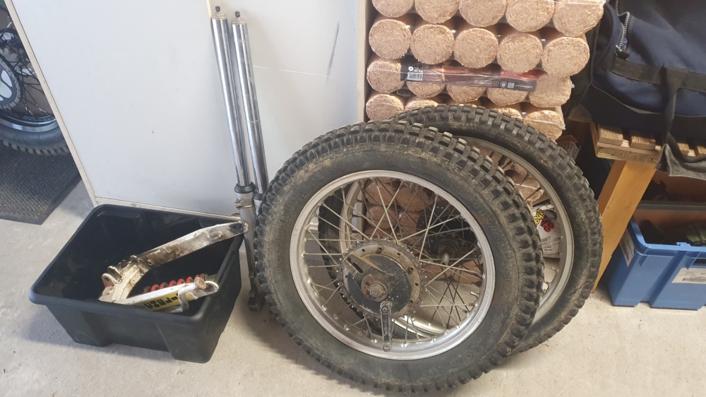

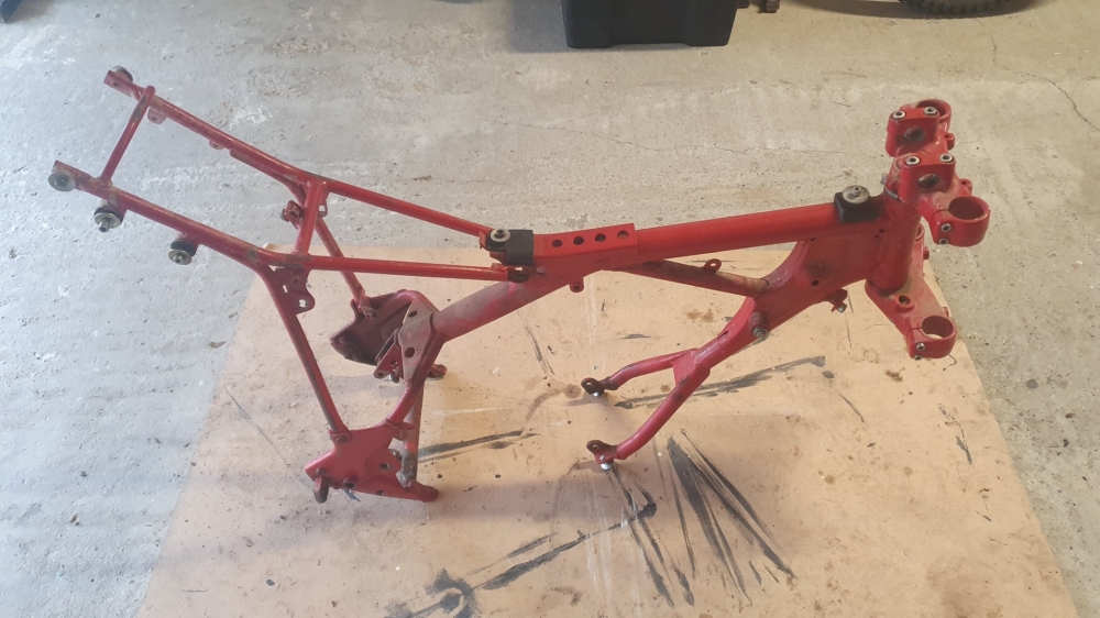

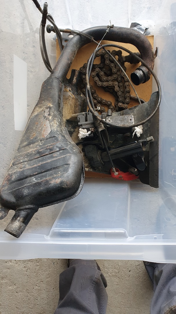

Posté le 23-11-2022, à 11:56
Merci à tous pour vos conseils.
Démontage terminé.
Le plus long reste à venir en reprenant tous les éléments un par un.
Déjà je ne repeindrai pas le cadre qui n'est pas trop mal le principal étant la révision du moteur.
Il ne tournait pas trop mal lors de l'achat mais il me faut quand même tout contrôler pour éviter les mauvaises surprises.
A+ pour de nouvelles infos.
Dom

Posté le 23-11-2022, à 13:06
Bien 👍
Souvent sur ce modèle, l’axe du bras oscillant est grippé !
Posté le 23-11-2022, à 13:30
Là j'ai pas eu de soucis pour le sortir 👍
Par contre y'a du boulot pour changer les graisseurs 😉

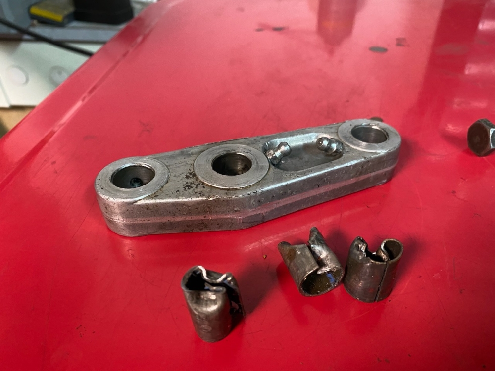

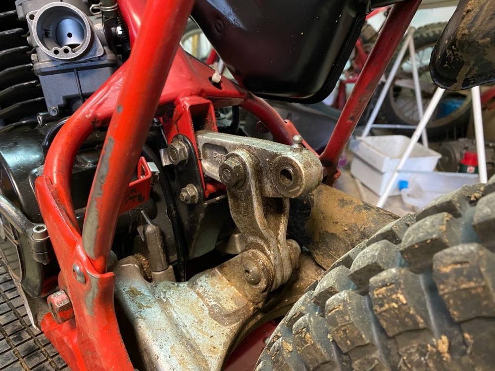

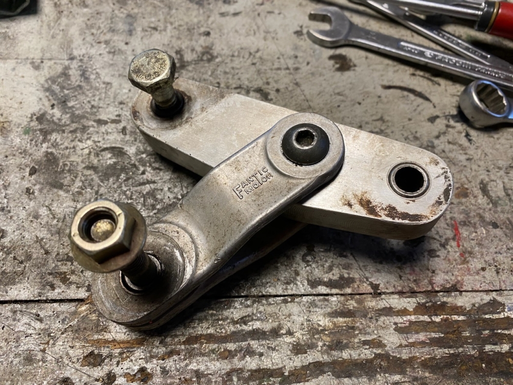

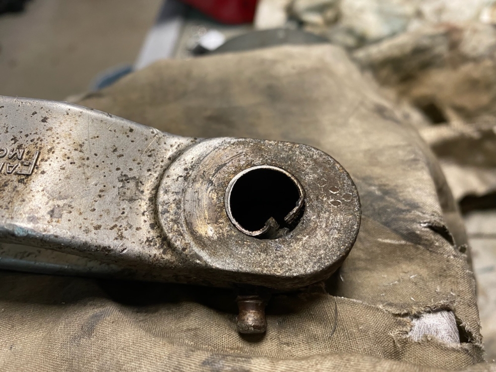

Dans les basculeurs, il y a souvent du jeu dans les articulations :
On peut facilement remplacer les bagues lisses, dispo chez 123 roulement !
Pareil pour celles du bras oscillant !

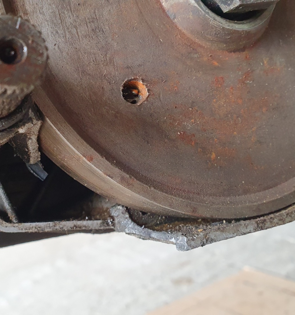

:/ la cata  :/
Pas vu lors de l'achat caché par le couvercle le carter côté allumage est cassé sûrement après un saut de chaîne.
La je pense que ça va être la galère pour en trouver un d'occase.
Rien d'impossible en étant patient 👍
Si quelqu'un a un tuyau sur le sujet ???
Posté le 24-11-2022, à 14:30
Avec un peu de patience et de précision, tu peux poser une coque en plastique souple, que tu découpes, et vient poser, en extérieur
Une fois positionné, et bien fixer, tu places dessus de la fibres de verre, et tu enduit de résine, épaisse...tu laisses sécher, tu dëcoffres  le plastique...tu remets de la résine, dans les trous, fissures non remplies..
Puis, une fois sec, tu joues de la lime et de papier à poncer.......
Ya pas besoin d'une esthétique parfaite...c'esr l étanchéité qui compte... 👍
