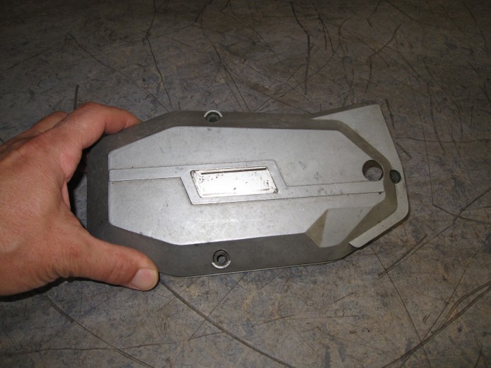

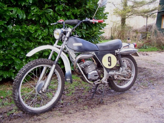

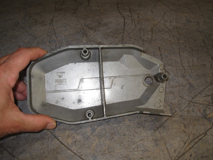

Bon, je vais entamer la restauration de ce magnifique frelon noir. Comme on peut le voir, elle très complète et je ne devrais donc pas trop galérer dans la recherche de pièces. Bien sûr c'est une machine qui sera destinée à la compétition (ce pourquoi elle a été créee), il pourra y avoir des entorses à l'origine dans le but d'améliorer très légèrement l'engin.
Je pense surtout aux amortos, mes lombaires souffrent déjà  :).
RESTAURATION 50 RC 1977
Historique :
C'est une première main qui a servi en ballade tranquille. Son proprio s'en servait régulièrement étant jeune, puis de moins en moins, puis un stockage au sec pendant les 10 dernières années. Cette moto était donc tournante (et bien) avant sa mise en coma artificiel. Ce monsieur fort sympathique m'a contacté car, ne voulant pas passer d'annonce, il tenait absolument à la mettre entre "de bonnes mains". C'est quasi avec la larme à l'oeil qu'il a regardé partir sa moto sur ma remorque.
Je serai très fier de lui montrer sa moto ressuscitée. Bon, je n'en suis pas encore là !
La plaque jaune frontale n'y était pas car le compteur était présent. Pas de soucis, ces plaques sont disponibles.
Différents éléments ont été chromés. Alors je demande aux spécialiste de la chose : comment déchromer ? Une inversion de polarité de l'électrolyse ?
Le couvercle de carter a été découpé au niveau du pignon de sortie de boite (très courant à l'époque), j'en cherche donc un entier...
Pour ceux qui roulent en enduro, quelle démultiplication secondaire à prévoir?

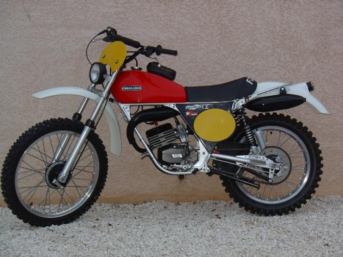

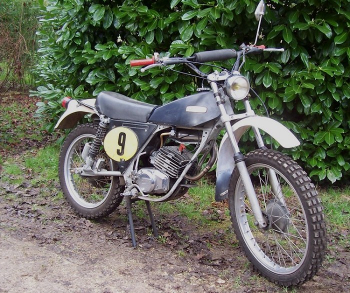

Un truc comme ça  🤔  😉  😉

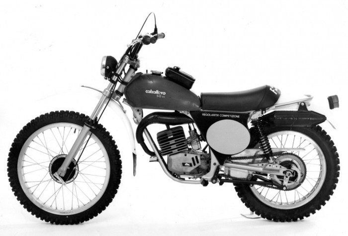

Euh non, plutôt celui là...

Exactement Hervé. Même si je n'affectionne pas trop les tiges de 10, ce serait déjà très bien. Je pense que je peux monter jusque 345/350 sans que ça pose problème. Sans doute la béquille trop courte mais ce n'est pas sans solution.
Après si je peux lui trouver une vraie fourche Marzo à la place de Fantic d'origine, je pense que mon ostéo sera content  🙂

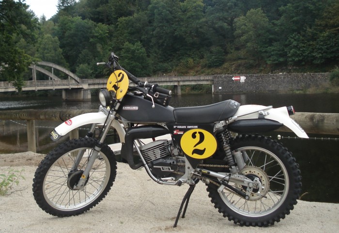

Sur mon Mik22, modifié moteur Mik26, puis 75 carbu de 26 pot Polini 😍 , j’avais monté des 345mm de RCKs.
C’était parfait !   👍
Mais j’avais aussi modifié la fourche, longueurs des plongeurs, des tubes et hydraulique, pour passer à 185mm de débattement.
Une photo, dans sa dernière version, avant de la vendre :cry:
