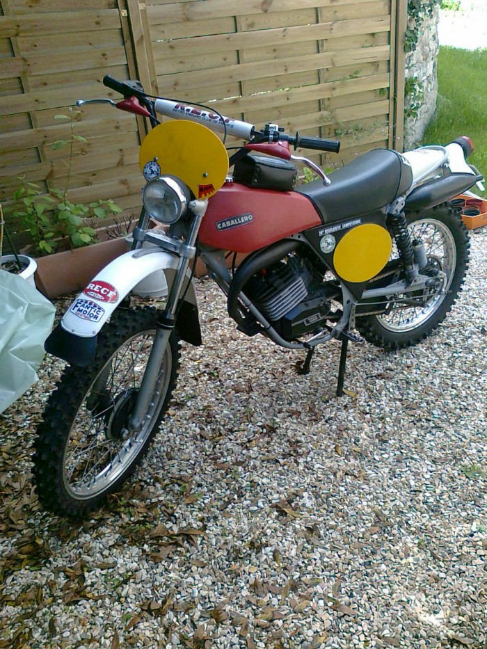

Je vais, je vais... elle doit être plutôt avancée, non ? Depuis le temps que tu es dessus  🙂
Pardon à Domi mais il y a des choses qui ne vont pas sur cette belle rouge. Le phare et ses pattes, le Gb avant ne semble pas le bon et il lui manque les bavettes et le rigidificateur. Le feu arrière n'est pas le bon....
Posté le 25-08-2014, à 22:35
je vois que notre PREZ a l'oeil !!!! tout juste  😄
je met une vrai !!!! 😉
j'ajouterai la selle ??
Posté le 25-08-2014, à 22:52
Pour moi, la selle est la bonne. Elle est d'ailleurs magnifique.
Sur le modèle juste ci-dessus, je doute pour le passage du câble de feu arrière...  🤔  Mais c'est du haut niveau !

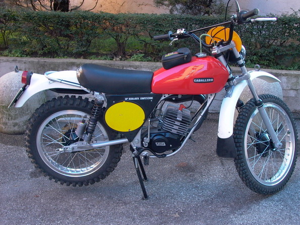

RESTAURATION 50 RC 1977
c' est sur celle ci est magnifique ! 😍
A chaque fois que je vois cette photo, j'ai l'impression que le feu AR est rectangulaire, et pas rond !
Ce sont mes yeux ou bien quoi ?!  😳  😳
Posté le 27-08-2014, à 16:21
Il est rond Olivier.
Comme tes yeux 😳
Et ton verre de Ricard 😄

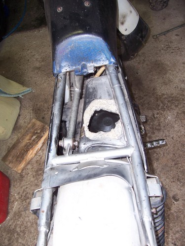

Première déconvenue au démontage, la boite à air explosée dans sa partie supérieure et la trompette disparue . Pas facile à trouver tout ça...

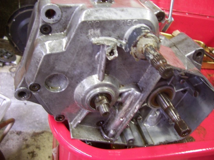

Autre misère : le carter est explosé au niveau de l'axe de sélection. Réparation qui n'a pas tenu. Va falloir se mettre en quête de carter....

Eeeeeeeh bé !
La boîte à air, c'est sauvable.
