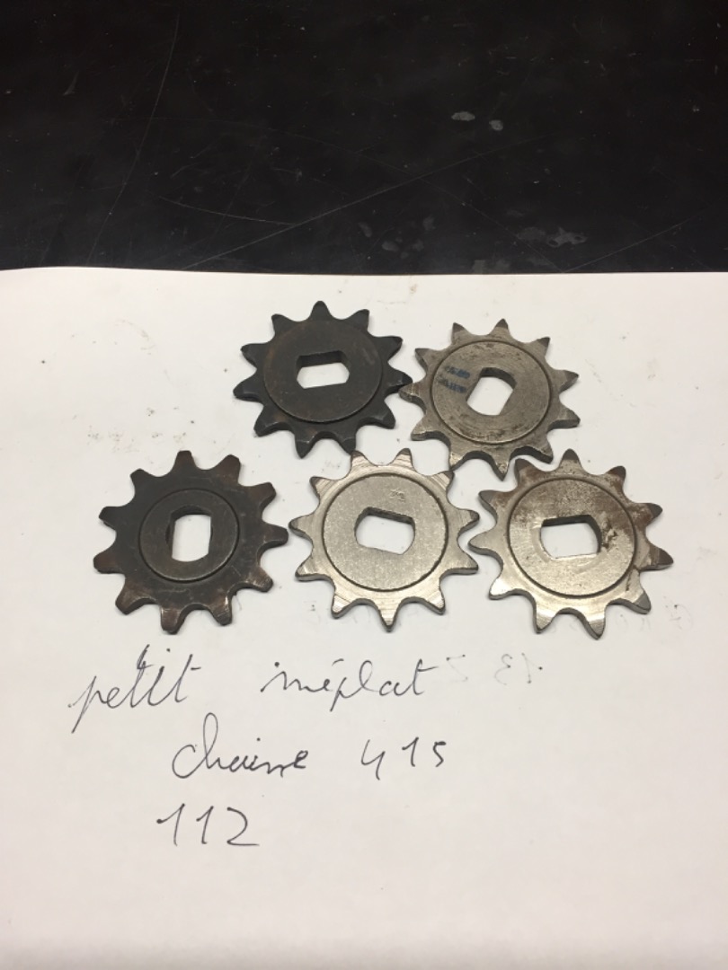

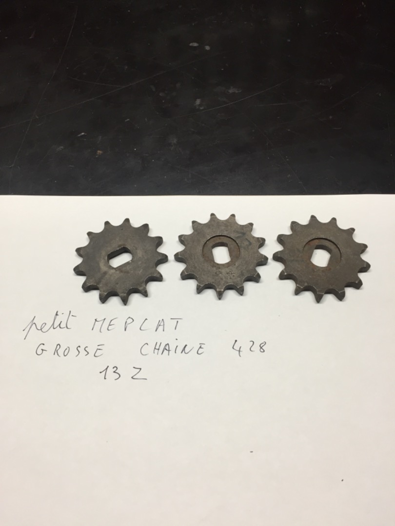

bonjour hva picard
si tu as besoin de pignon j’ai tous les modèles
sauvetage d'un vieux cadre gris
je suis également en picardie
j’en ai encore d’autres
salutations
laurent

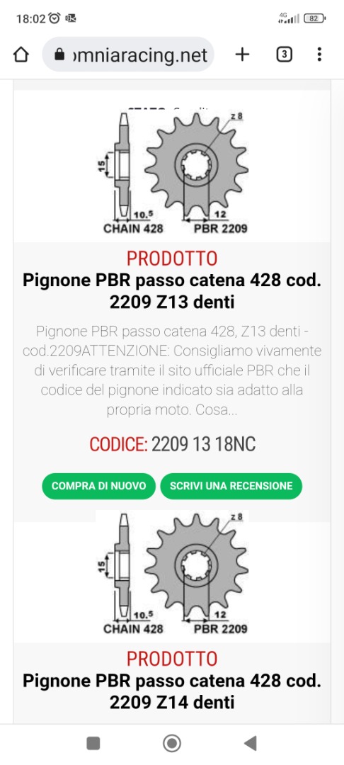

Bonsoir a tous,
Les pignons vendus par HMP pour l'arbre cannelé jasil sont pas chers mais de mauvaise qualité. Personnellement j'ai racheté des PBR chez OmniaRacing
Attention ils sont pour grosse chaîne en 428.
Amusez vous bien

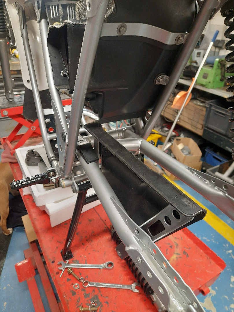

maigre avancée de la semaine 😕
une bavette de GB avant et un carter de chaine tout neuf (merci Lilian 👍 )
le moteur est en stand-by a cause d'une boite de baltringues qui marque les roulements en stock et qui mettent 15 jours pour les poster 😜 (lebonroulement)
bon , je suis couillon aussi !! Guy habite à 2 kms de chez moi, mai je n'ai pas le reflex  🤬

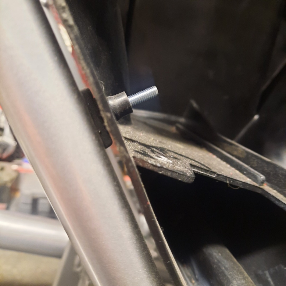

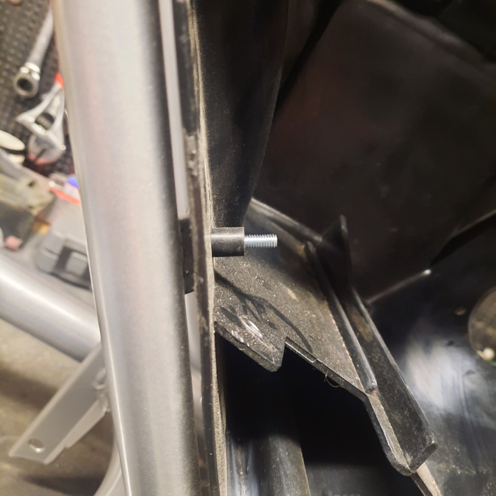

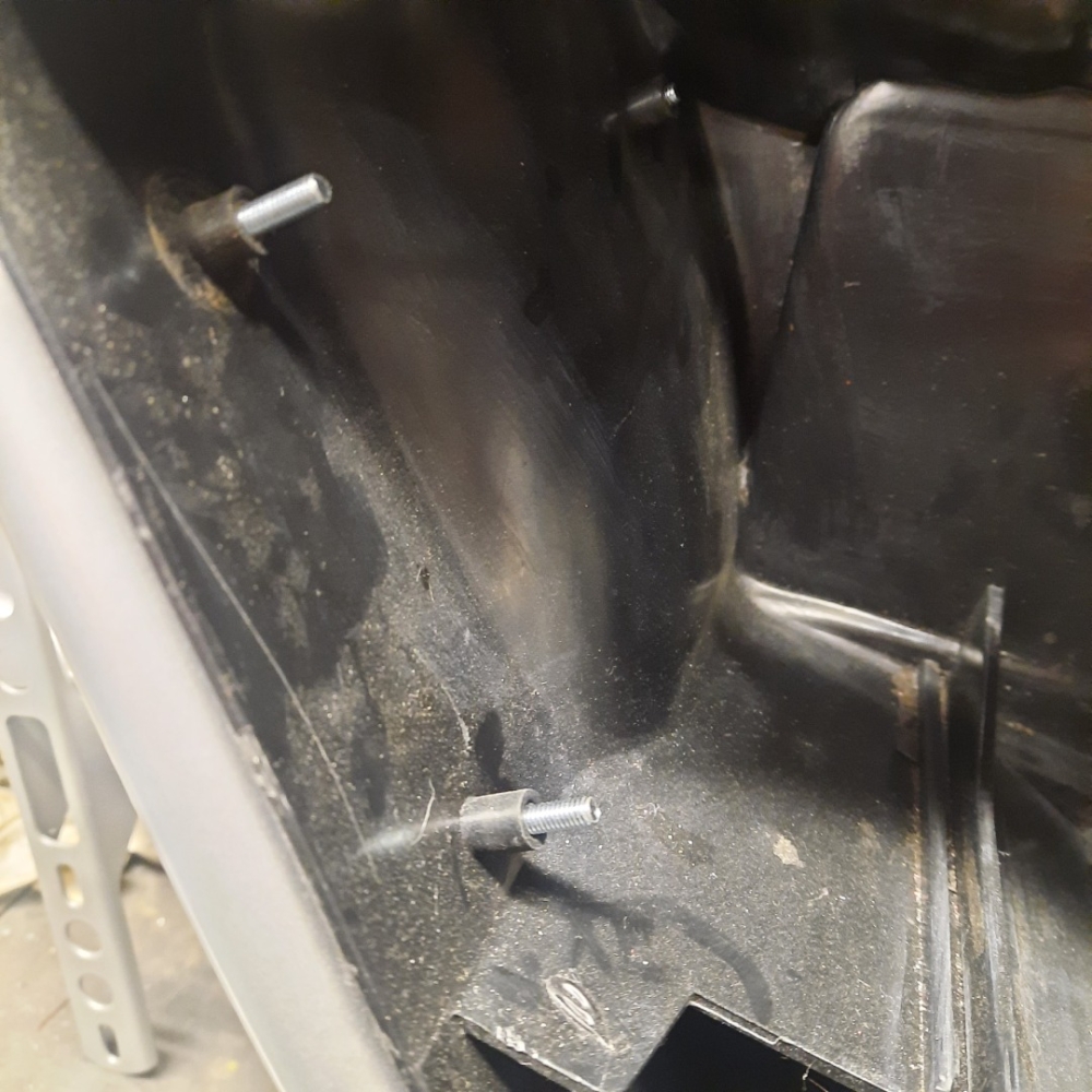

Une petite astuce pour limiter la casse des vieilles boites a air.
Avant serrage
Apres serrage
C'est  des inserts pour monter les pare brise de moto,
ca coute peanuts chez les chinois et ca se fait en 4/5/6mm
par ex:
www.aliexpress.com/item/1005003842447875.h...
Posté le 07-03-2023, à 13:36
Voilà une idée qu'elle est bonne Sylvain  👍  une fois l'ensemble serré la partie intérieur n'a pas l'air de prendre plus de place  qu'un écrou avec rondelle... ça me plait bien   😀  et toi tu en penses quoi  🤔
LP
Posté le 07-03-2023, à 16:35
on verra a l'usage (soyez pas pressé 😉 )
si ca évite a un pare brise en plexi de casser y'a pas de raisons
ceux là (m4) ont le même encombrement qu'une rondelle et un écrou nylstop de 6
Posté le 07-03-2023, à 16:54
Merci pour l'astuce ! Tu as bon avec les Magura  ;)
Posté le 07-03-2023, à 19:43
Très très bien cette astuce, merci pour le partage 😉

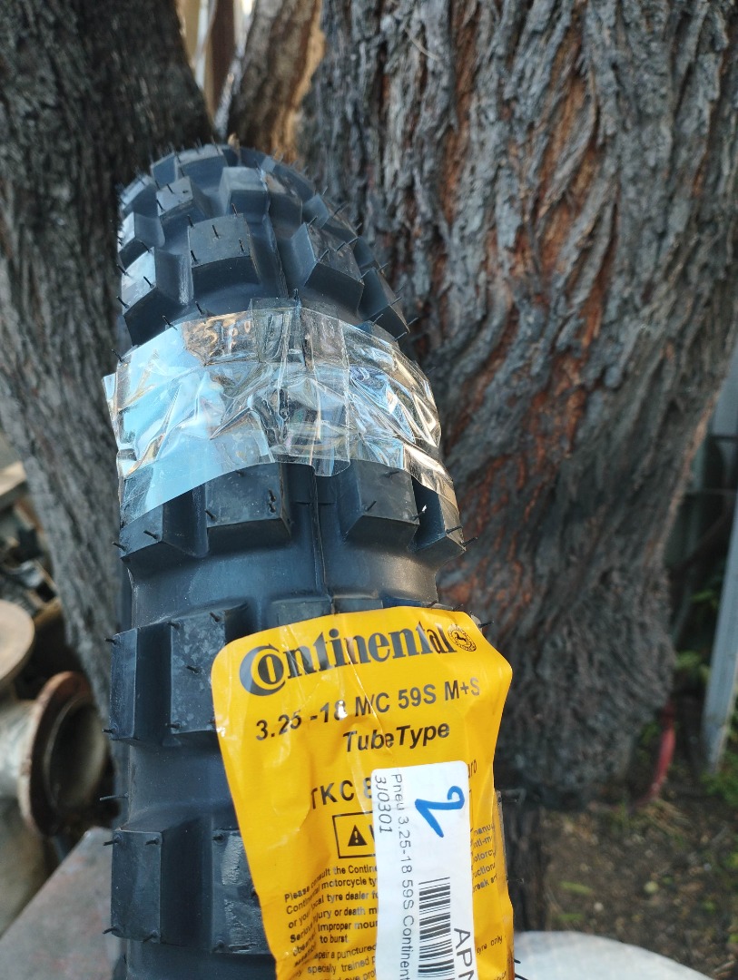

Sylvain, finalement j'ai acheté un continental tck 80 en 325*18 pour le navaho.
Ça a l'air d'être bien et suffisamment étroit pour le petit bras oscillant

Posté le 12-05-2023, à 07:10
pourquoi pas vu l'abondance de l'offre dans ces dimentions  😕
en général c'est le carter de chaine qui gêne
normalement, c'est du 3.00-18... si ca se joue à 2/3mm je déporte la jante ; vu mon niveau je ne verrai pas de différence 😄

Tant qu'à faire déportes aussi la jante avant du même coté, comme ça tu ne rouleras pas en crabe! 😄
