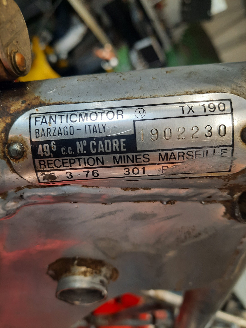

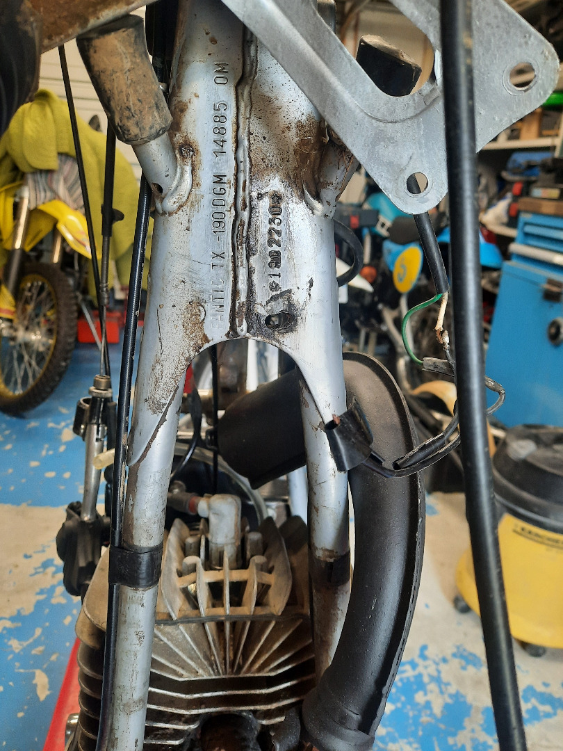

comme annoncé dans ma présentation , je suis " l'heureux " propriétaire d'un TX190
sauvetage d'un vieux cadre gris
je l'ai entierement démonté et franchement 😜  🤬
a tel point que la blanche a préféré détourner le regard 😢
comme quoi

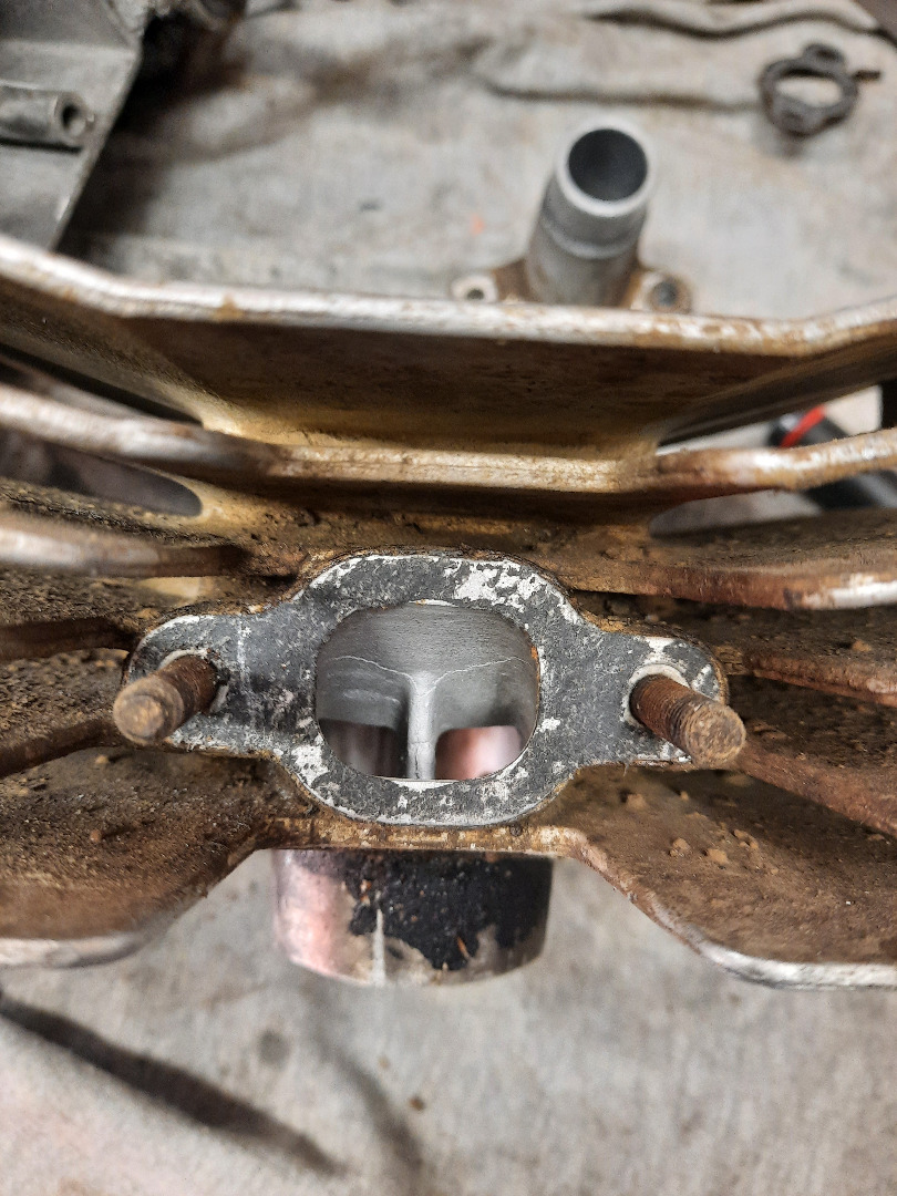

Il faut voir toujours le bon côté des choses; le gras ça protège !
Et puis tu as le cylindre au top.
Moi je dis veinard  😂

Yes + 1 dans le "Gang des cadres gris "  😍
Une moto compléte (meme bien "protégé " par la crasse ) c'est vraiment cool . Et puis ce cylindre c'est TOP !
Posté le 30-07-2022, à 11:35
Oui bonne pioche en effet , le cylindre RC la cerise sur le gâteau !! ;)

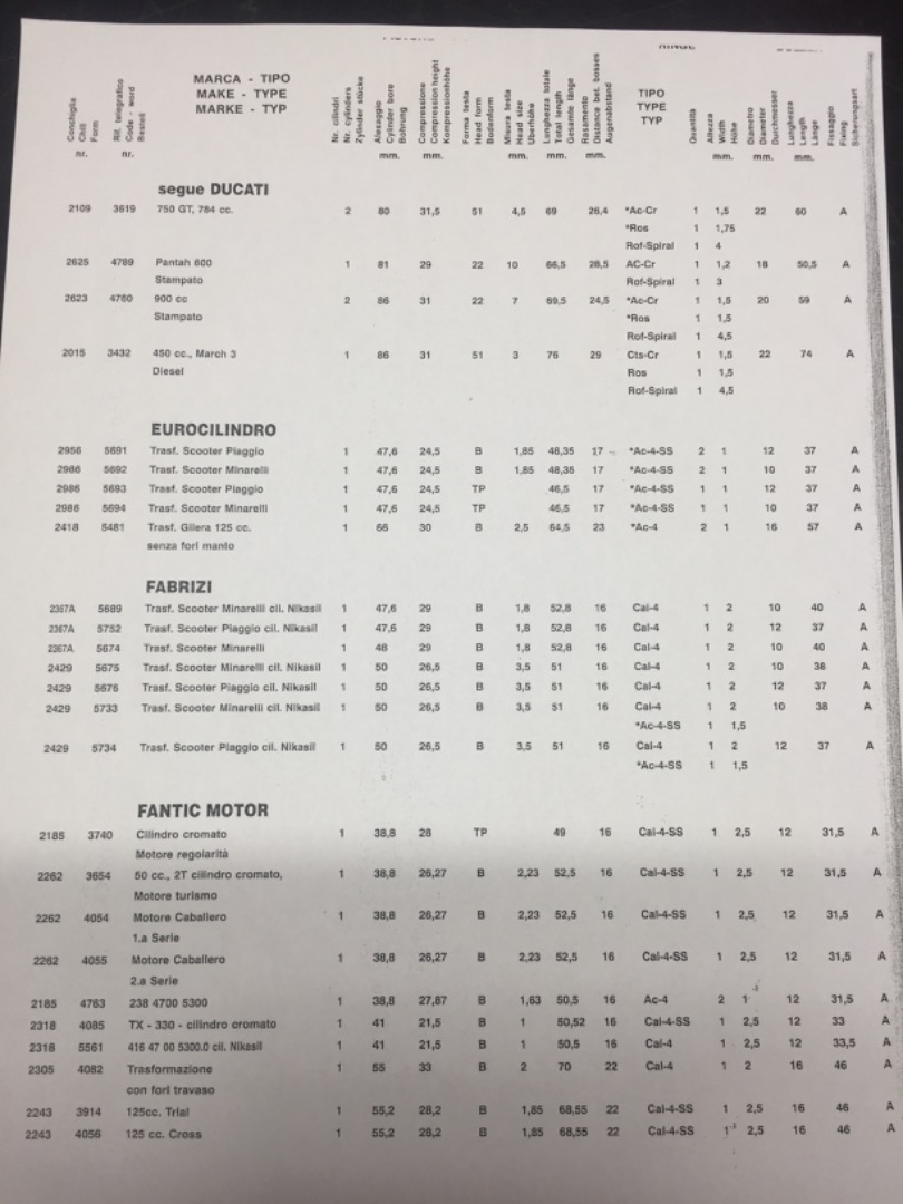

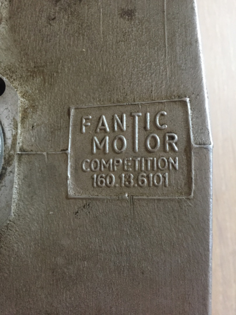

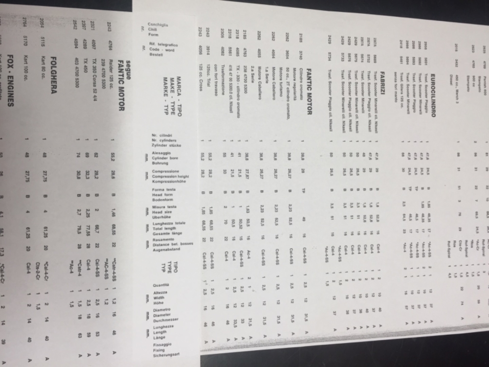

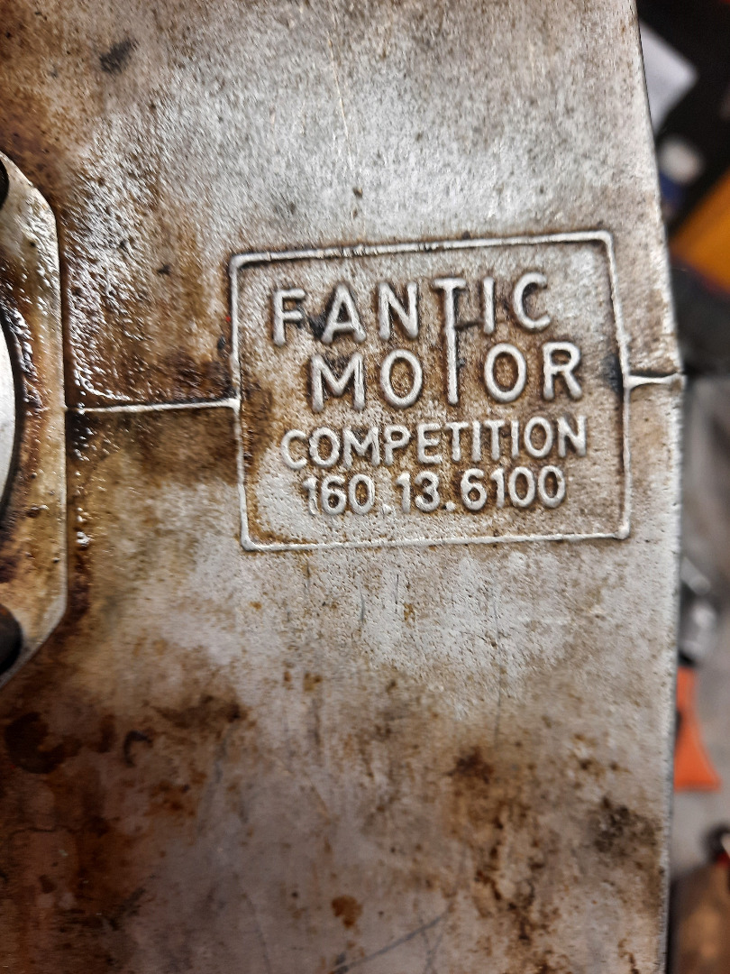

bonjour vous qui êtes des spécialistes f m j’ai un cylindre 160 13 6101 quel est la différence avec 160 13 6100  et quel est le piston qui va dans mon cylindre
merci
laurent

Posté le 30-07-2022, à 18:24
merci sylvain
j’ai la doc asso je pense qu’il y a le positionnement du pion du segment
140140 messages 3232 images
Posté le 30-07-2022, à 18:25
voici la doc
Posté le 30-07-2022, à 18:50
merci
laurent
6101 Mik 22 et 6102 Mik 26
Posté le 30-07-2022, à 20:10
merci caballero 78
un mik 22  le cadre est gris reservoir plastique ou acier ?
salutations
laurent
Posté le 31-07-2022, à 09:27
j'aurais dit gris et plastique mais je ne suis pas un spécialiste !
par contre Laurent, est ce que tu peux recadrer ta photo on arrive pas a lire l'entête des colonnes ?
Posté le 31-07-2022, à 16:23
bonjour voici la doc complète asso pour fm
Posté le 31-07-2022, à 17:55
Oui tout a fait !

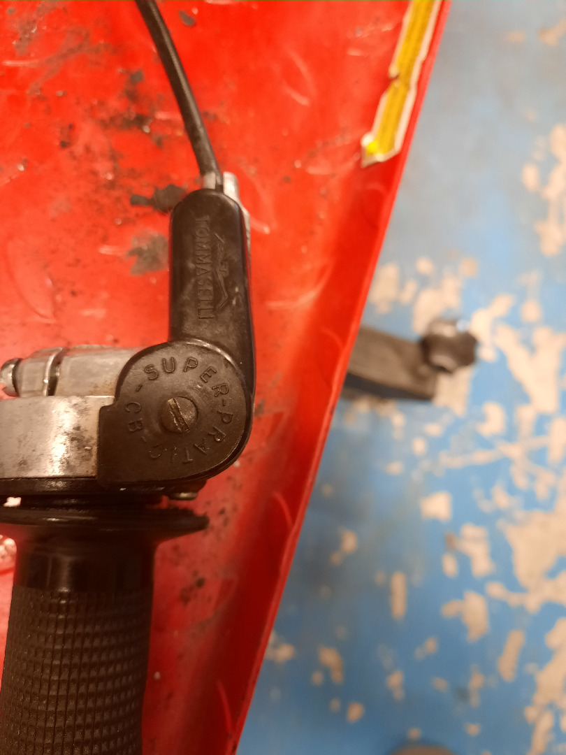

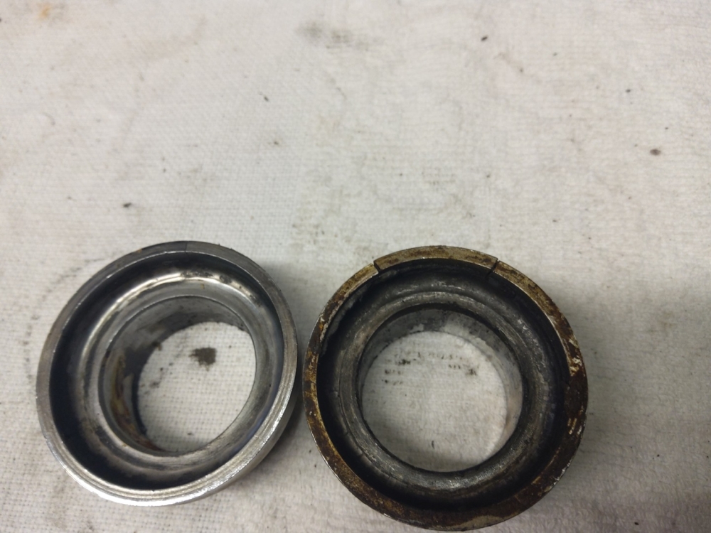

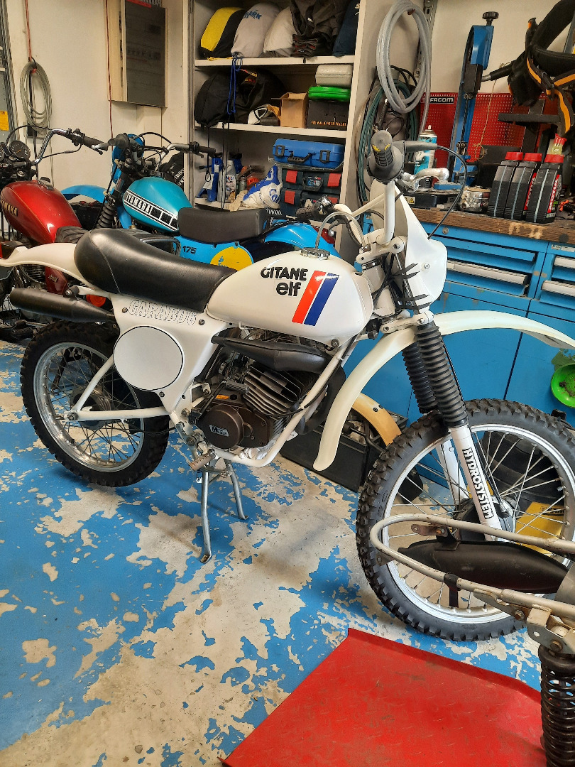

en continuant le nettoyage je suis tombé sur ca
je n'en avais jamais vu et je ne sais pas ce que ca vaut par contre je la trouve sympa .

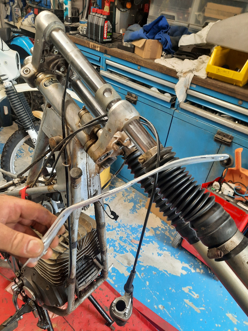

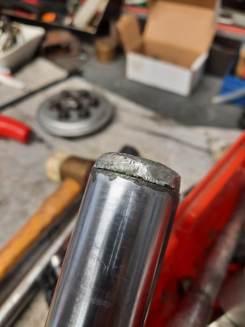

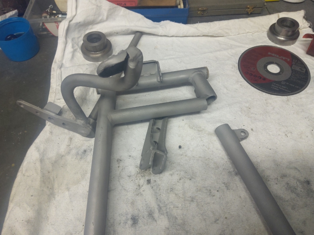

Posté le 06-08-2022, à 14:02
J’aurais bien mis des roulements  conique  mais l’axe de colone de direction n’a pas de " portées",
C'est  mr Bosisio qui va être content :(
Posté le 10-08-2022, à 09:08
Petits boulots en perspective  :/

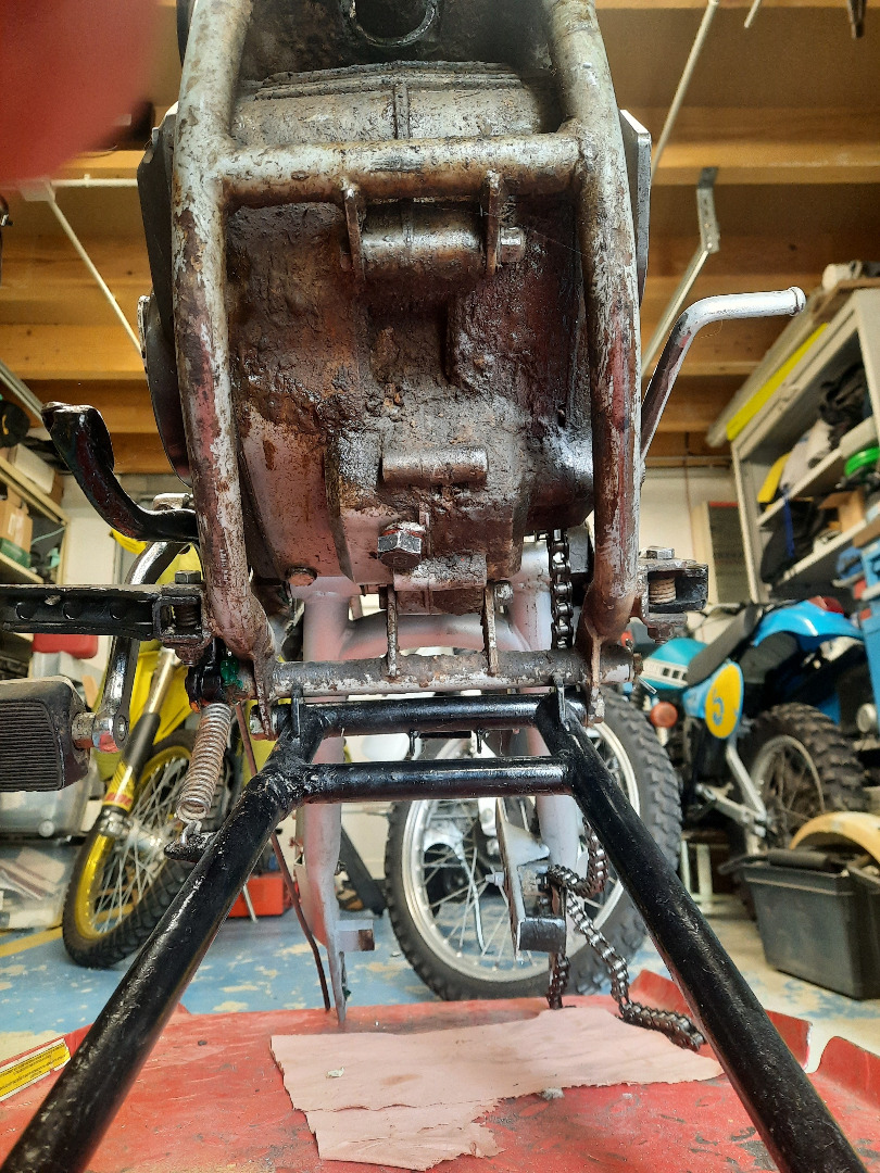

Quand je vois le dessous des repose pieds et du reste 😳
A se demander si le premier proprio ne faisait pas du trial avec  🤔

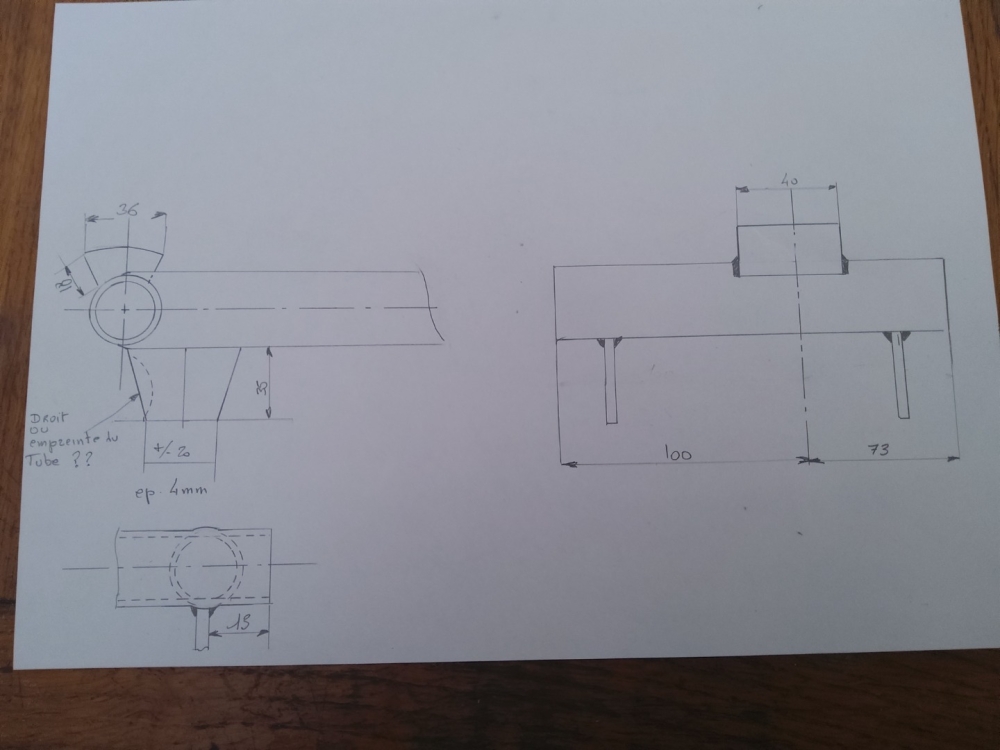

Posté le 10-08-2022, à 12:46

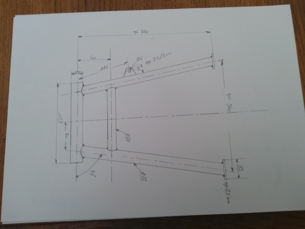

Salut Sylvain
Tu vas a bon rythme, c'est cool.
Si tu as l'occasion, tu pourrais me faire un croquis de la béquille stp?
T'embête pas trop avec les butées, mais je veux bien les diamètres des tubes.
A+
Posté le 10-08-2022, à 15:28
T'as de la chance, il fait trop chaud dans le garage  😉
C'est pas à l’échelle et il manque sûrement des cotes mais vu tes talents, je ne m’inquiète pas trop  😎

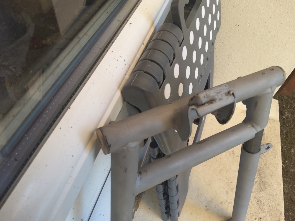

Détail de l’appui bequille repliée
