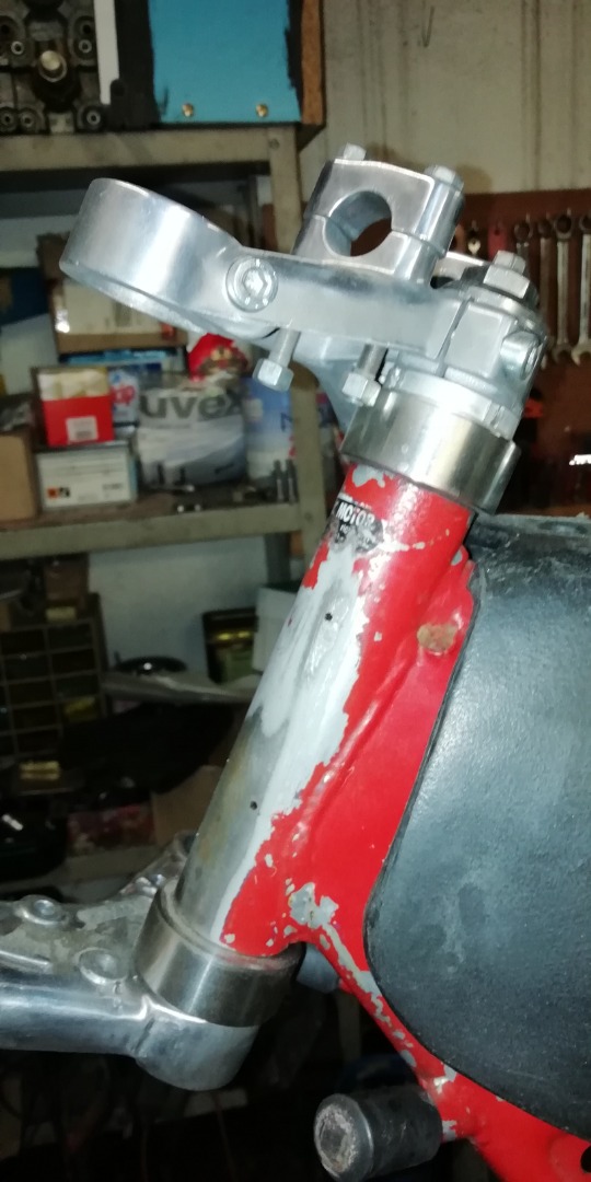

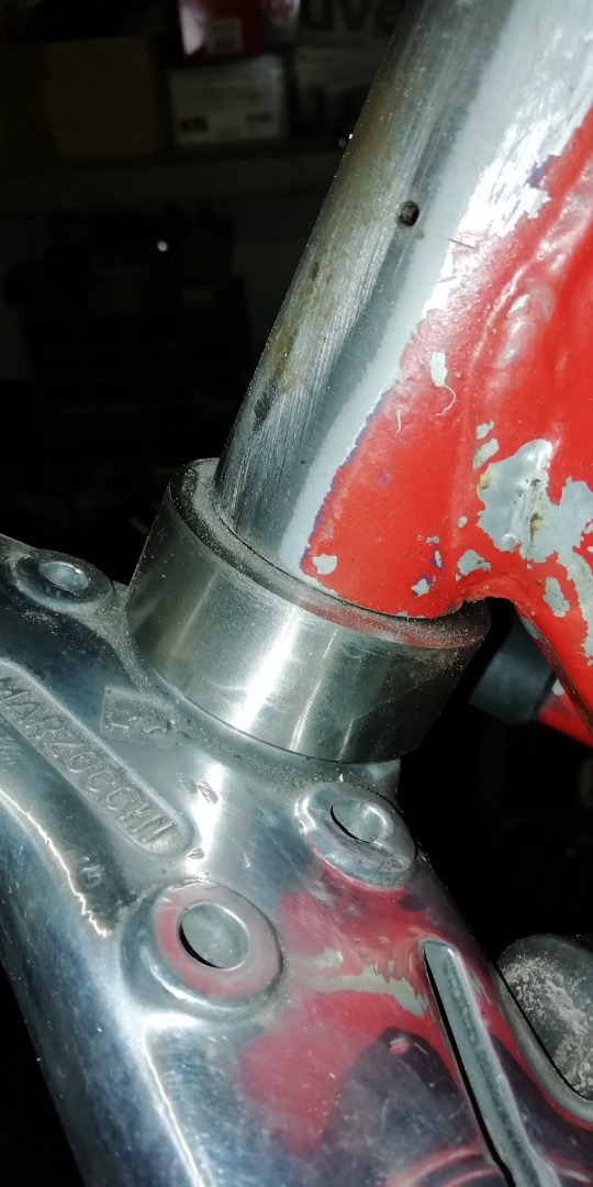

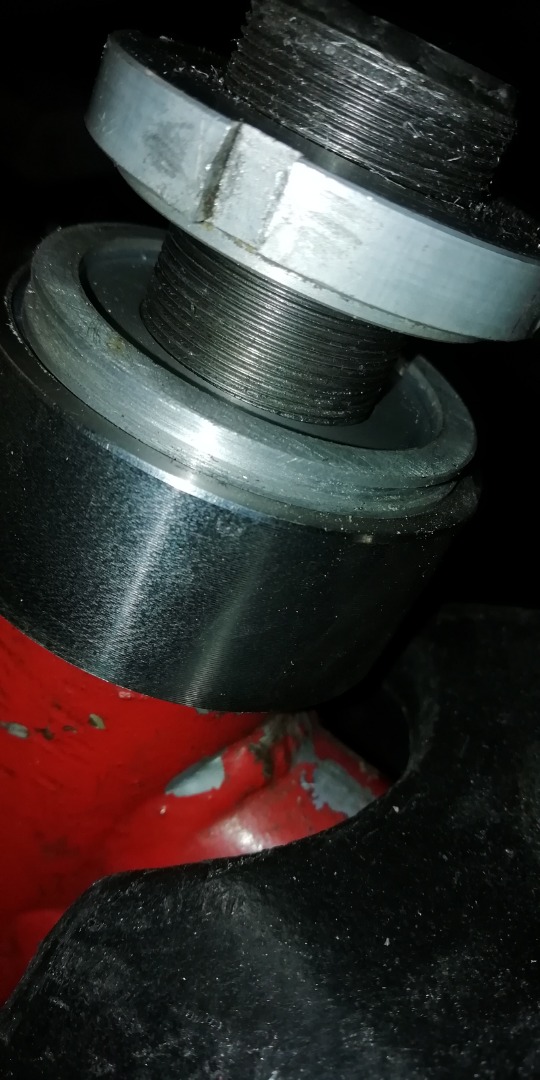

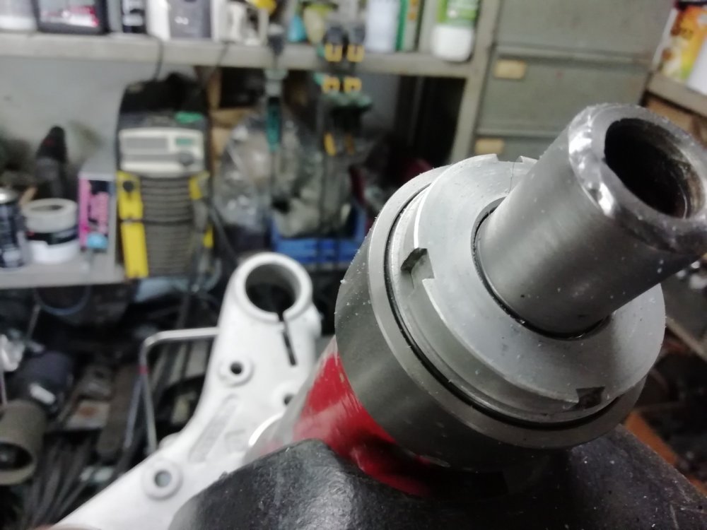

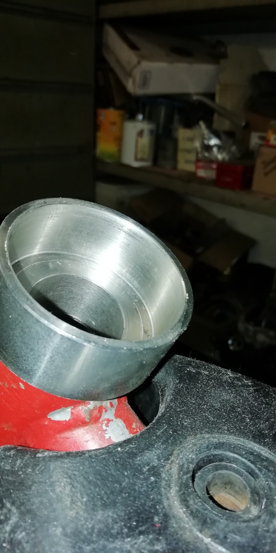

J'ai commencé par la colonne de direction et ai viré les tés de cyclos car j'envisage de monter une fourche Marzocchi de 32 qui équipait une vielle Béta 125.
Je vais essayer de recycler quelques pièces d'étagère mais sans faire de fausse route!
Pour monter les tés avec des Timkens, j'ai fabriqué des cuvettes en inox et un axe sur mesure emmanché à chaud sur e té inférieur
Le tout est un peu long mais ça devrait aller
Je n'ai pas voulu souder les cuvettes sur le cadre; elles sont juste emmanchées et seront collées au montage
De petites rondelles équipées de toriques feront cache graisse/poussière

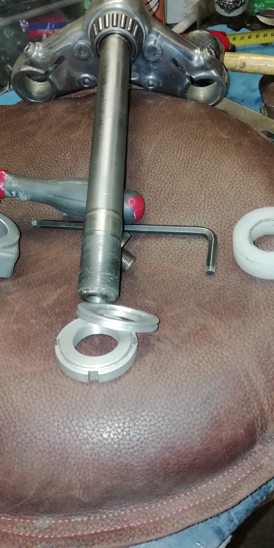

Posté le 15-04-2022, à 22:34
FANTIC 50 TX 190 risurrezione
Voilà ce que ça donne pour le montage à blanc
j'ai aussi retiré une partie du filetage sur le haut de l'axe pour un montage plus clean dans le té sup, avec une fine bague fendue.

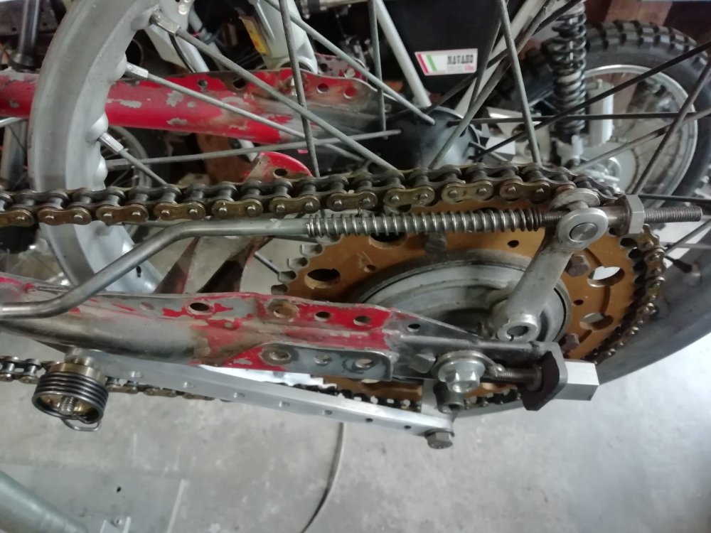

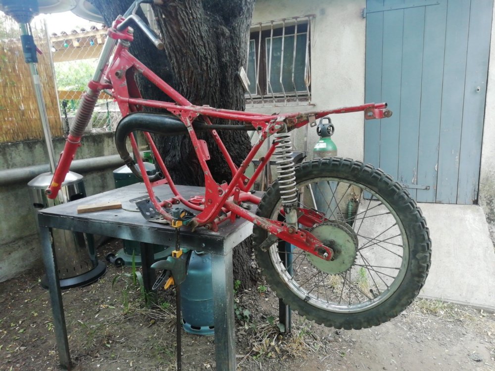

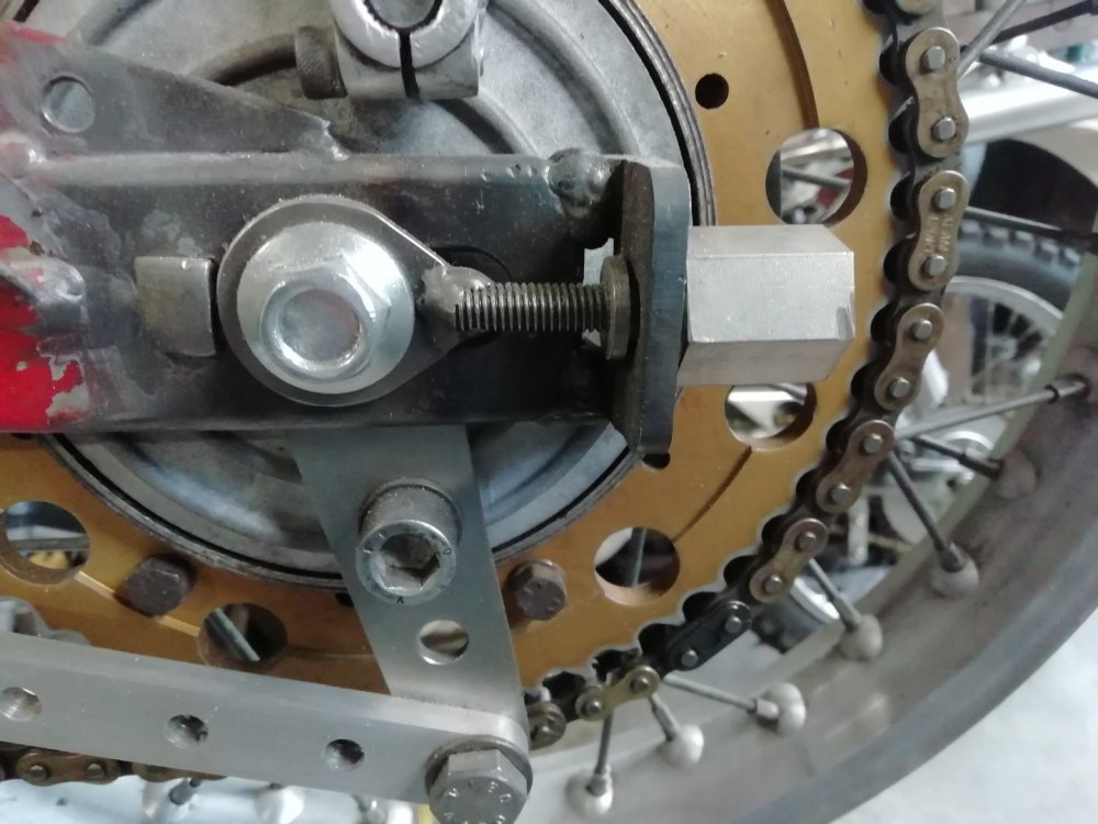

Après je me suis occupé du train arrière
Priorité aux moyeux conique mais se sera sans montage a broche avec une roue de Fantic 200.
J'ai modifié les déports pour avoir un centrage nickel et sans changer les rayons c'est faisable.

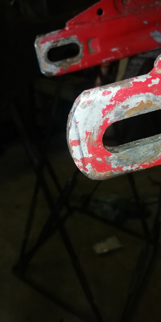

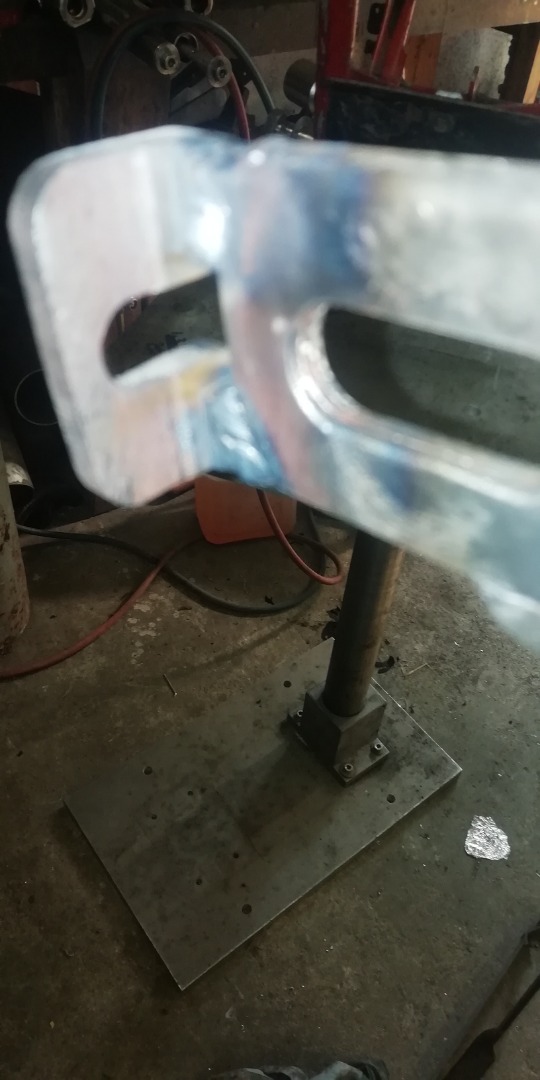

Le bras oscillant est modifié pour recevoir des tendeurs en inox
découpe de l'arrondi au bout du BO
Soudage des butées
et enfin montage a blanc avec les tendeurs maison

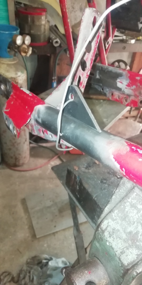

Posté le 16-04-2022, à 07:02
j'en ai profité pour pointer la patte de la tringle de moyeu
fabriquée suivant photos elle sera soudé après finalisation des alignements

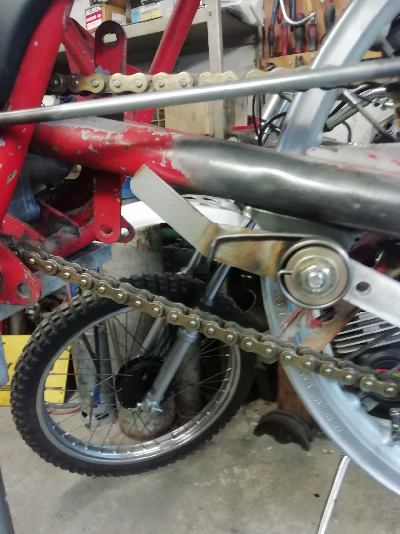

j'ai commencé la fabrication d'un tendeur de chaine avec un ressort de kick de dtr modifié et un moyeu usiné dans du bronze.
Reste a lui greffer un patin Ariete et alléger le moyeu bronze avec des petits trous

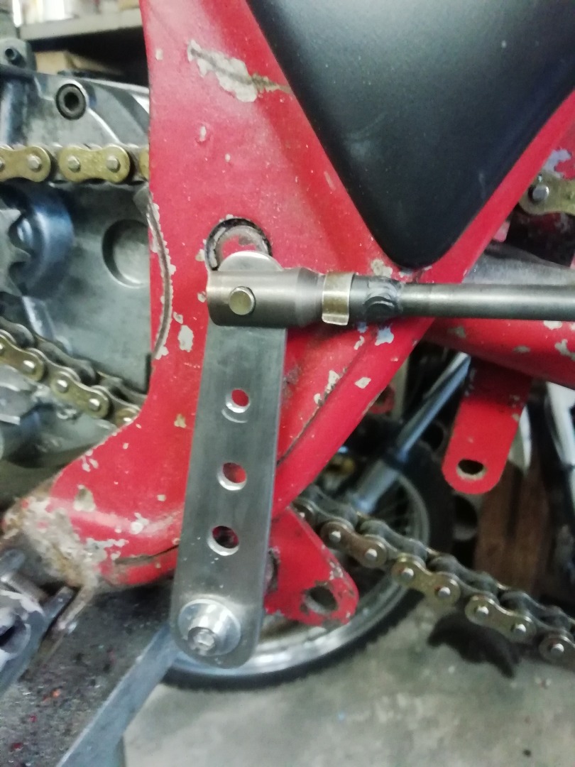

Posté le 16-04-2022, à 07:24
La patte de renvoie est en inox ainsi que l'axe traversant qui ira vers la pédale.
La chape est en acier et soudée a la tringle.
Le clips de liaison provient d'un maitre cylindre arrière de derbi. Les pièces en acier seront ensuite électrozinguées.

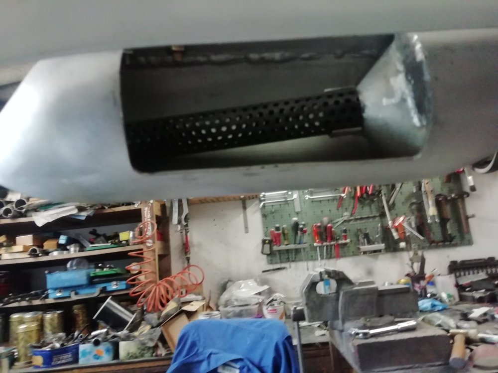

Posté le 16-04-2022, à 07:42

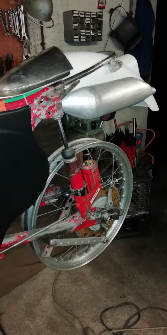

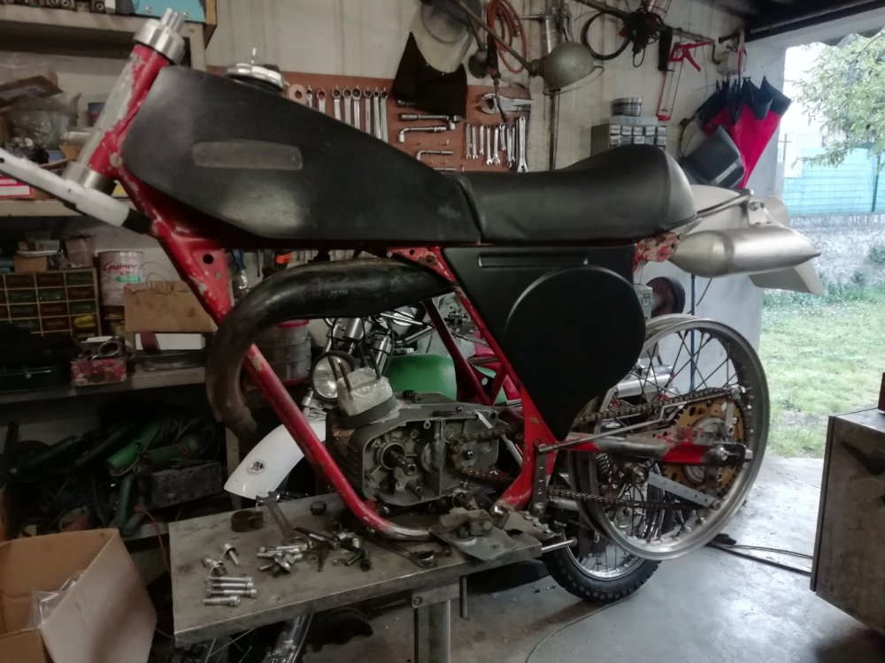

J'ai acheté l'habillage chez vintage art.
C'est top et ça ma permis de reconstituer la boucle arrière avec le garde boue.

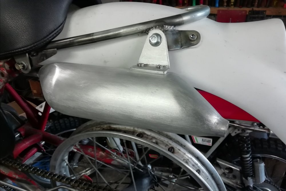

Le pot est un TX190 avec son petit coude chromé de 27 que j'avais troqué contre un cadre de rocvale.
Par contre pas de silencieux et il a fallu en fabriquer un; j'ai utilisé un tube de vérin en alu de diam 80 .
La partie interne est démontable et le tube mitraillette sera maintenu coincé en sortie et serfex sur le contre cone.
j'ai fait cette chambre en prenant un peut de risque et on verra bien si ça marche! 🙄

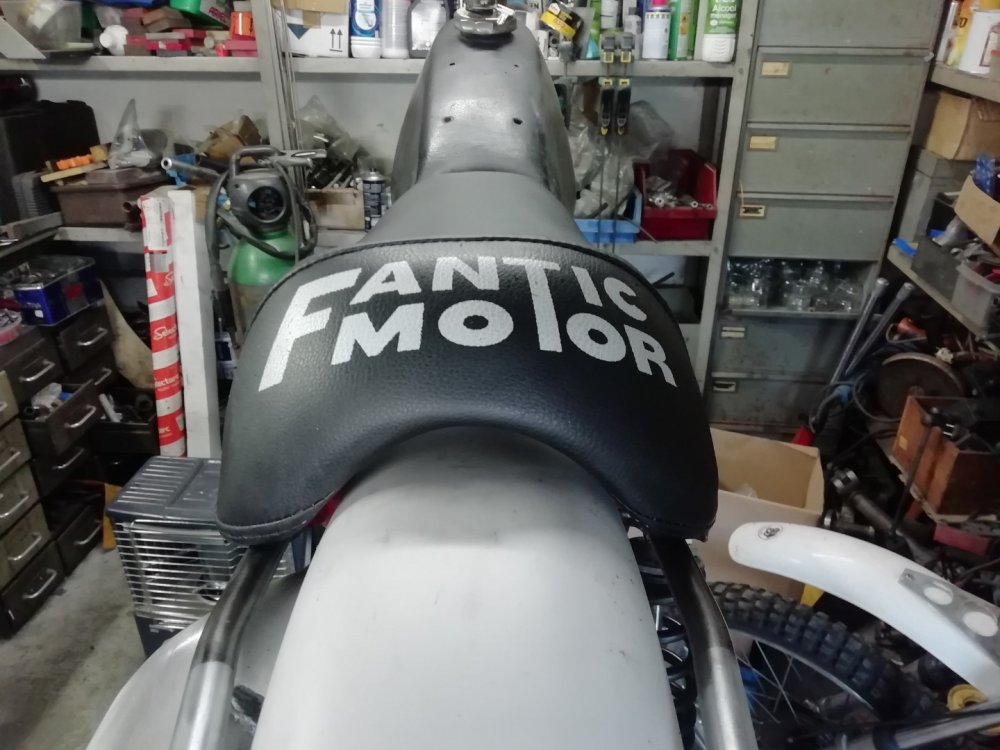

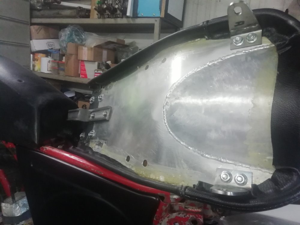

Comme le silencieux, la selle est difficile a aborder et comme c'est un peu ma devise, ce que l'on n'a pas, il faut essayer de le fabriquer.
Je suis donc partit d'une tôle en alu de 2mm et comme modèle vos photos!
La mousse provient d'une selle adaptable et j'ai ajusté sa forme au couteau électrique de cuisine et a la ponceuse excentrique.
Le tout a été recouvert d'une fine mousse d'exercice décathlon et recouvert d'une housse trouvée dans un bourse
Le marquage n'est pas en relief mais ça me va très  bien

Posté le 17-04-2022, à 08:57

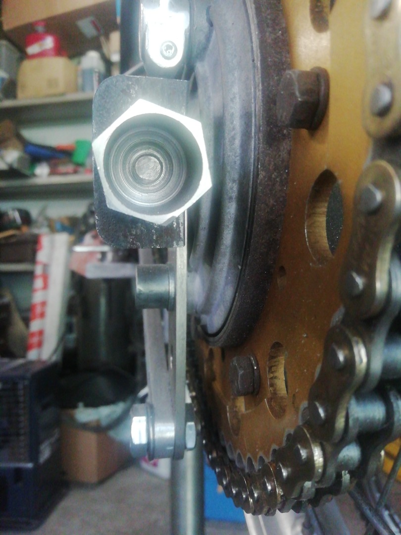

Posté le 17-04-2022, à 09:47
Les escargots chez Yam ...c' est de la 125 TY à la 500 WR ...  😉  :D
Posté le 17-04-2022, à 09:52

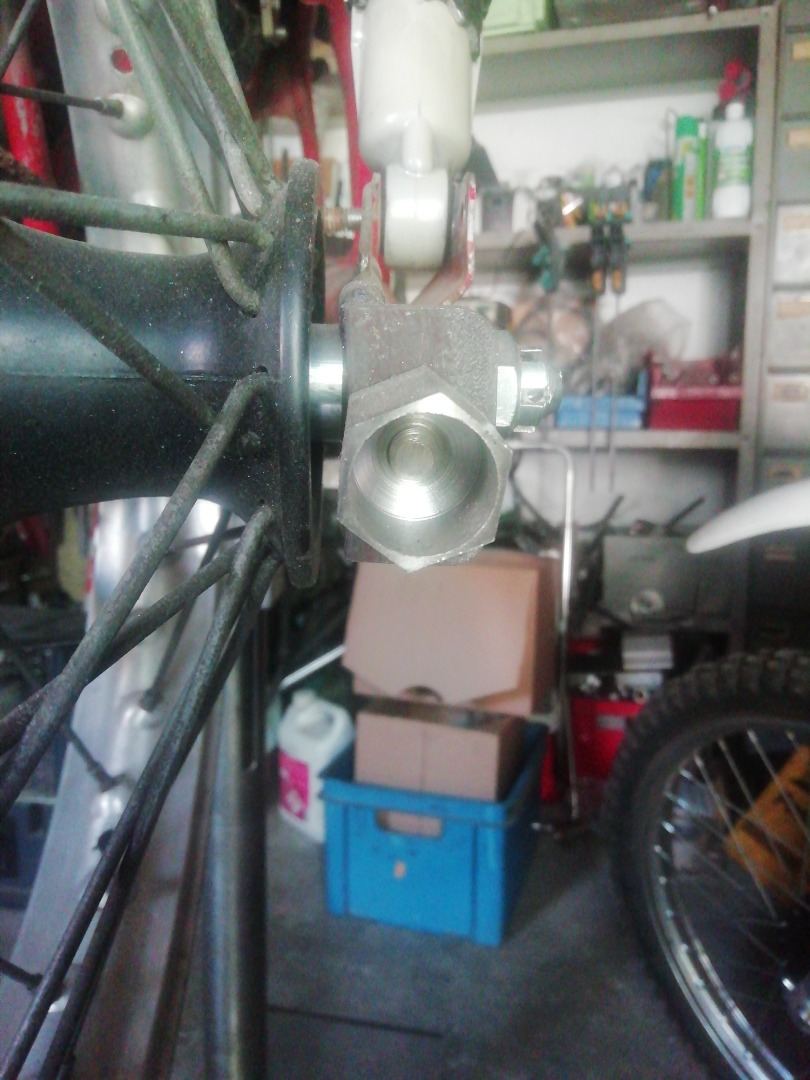

Je pense que c'est essentiellement pour le moyeu à broche
Dans mon cas effectivement ça ne sert à rien avec une roue de 200, mais c'est trop beau

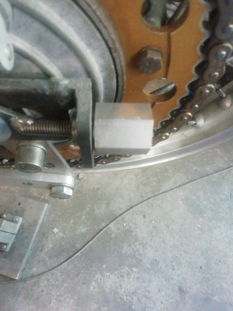

Posté le 17-04-2022, à 09:57
Et c'est la même clef de 22 qui desserre la roue et qui tend la chaine
