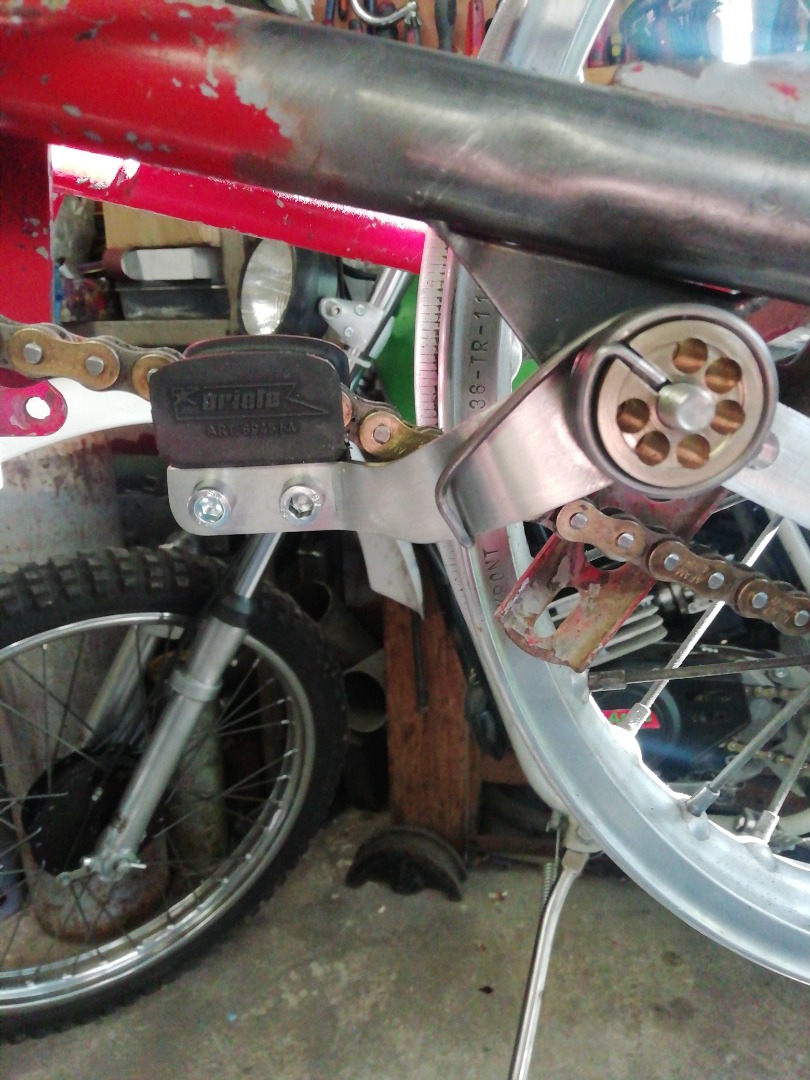

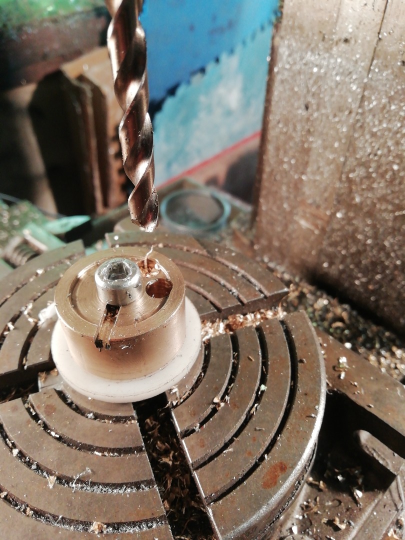

Aujourd'hui c'est l'allègement du moyeu de mon tendeur de chaîne maison
Perçage de 6 trous de 6,2 pour gagner quelques grammes
FANTIC 50 TX 190 risurrezione
Posté le 18-04-2022, à 18:38
Voilà le moyeu "révolver"  😄
Et finition avec une rondelles et un écrou extra bas M8

Je devine que le Jancri a un petit peu de matériel à disposition et surtout un joli savoir-faire  😳 .... Tu fais quoi comme boulot ? 😉En tous cas, bravo !
Comme le Prez ,je note "Un joli savoir faire " ! le matos tout le monde peut l'acheter (+/- ) mais savoir s'en servir ...
Ca va faire un joli 50 "cadre gris "  😍
Pour moi qui ne suit qu'un "monteur " je suis admiratif de ceux qui "fabrique " ou re-fabrique !
Posté le 19-04-2022, à 19:06
Bonjour Angel
Tu es loin d'être manchot et ta machine est là pour témoigner  😍
Les machines ça aide et avant d'acheter tour et fraiseuse, je n'en avais plus touché depuis l'iut. Mais comme dit le dicton, c'est en forgeant que l'on devient forgeron.
Ceci dit j'avais fait un stage de soudure alu dans le cadre du droit individuel à la formation, et ça a été une vraie révélation et une aide immense. Le formateur m'a appris à relever et surtout noter les paramètres ce qui est determinant aussi bien en soudure, en tournage et fraisage.
Mais je me considère comme un amateur en progrès  😂
Posté le 20-04-2022, à 08:32
Beau travail Jancri. Bien pensé. Bien réalisé. Bravo.

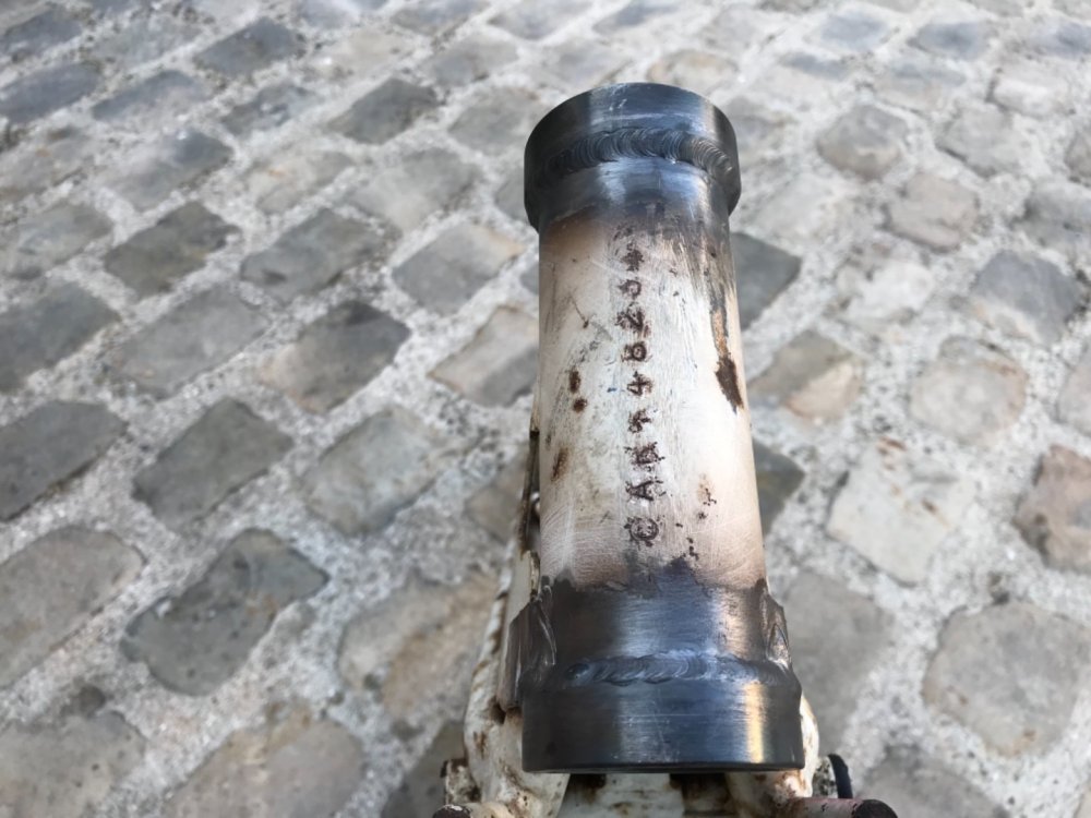

Posté le 24-04-2022, à 17:25
bonjour c’est joli tu es comme moi tu aimes faire des copeaux pour les coupelles de roulement de direction tu ne les soudes pas j’avais fait la même chose sur un gitane carabo
salutations
laurent

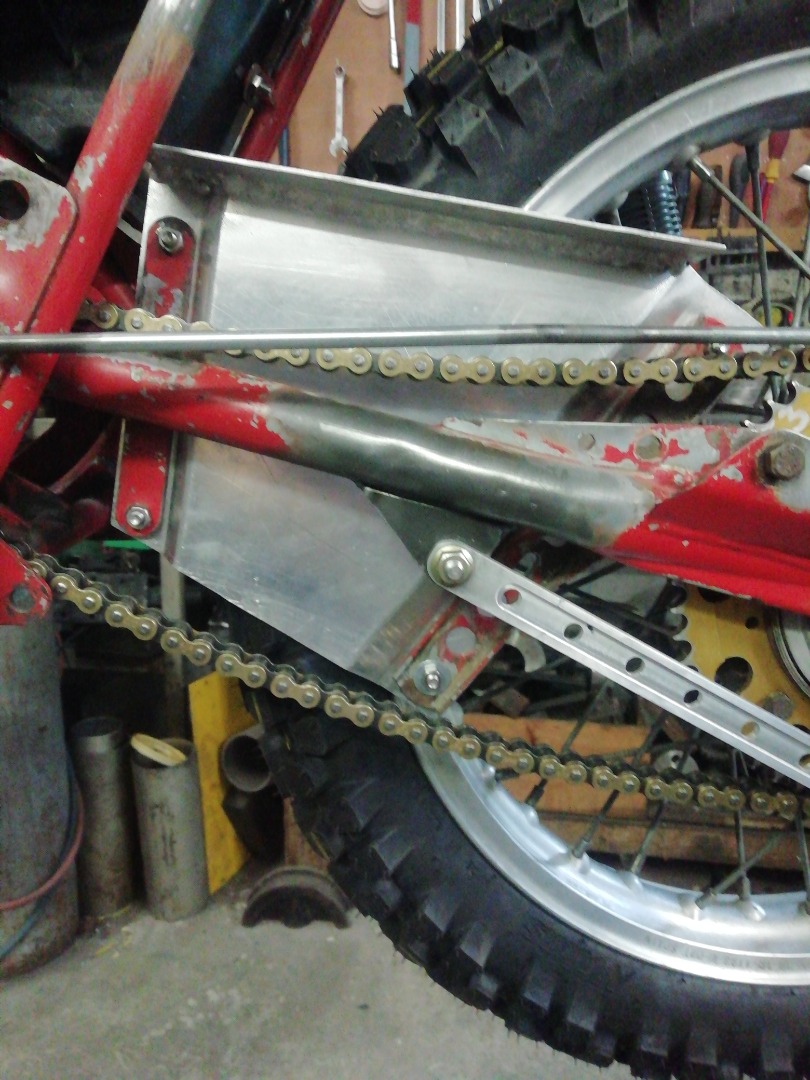

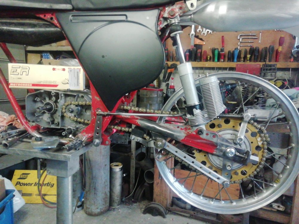

Posté le 30-04-2022, à 19:31

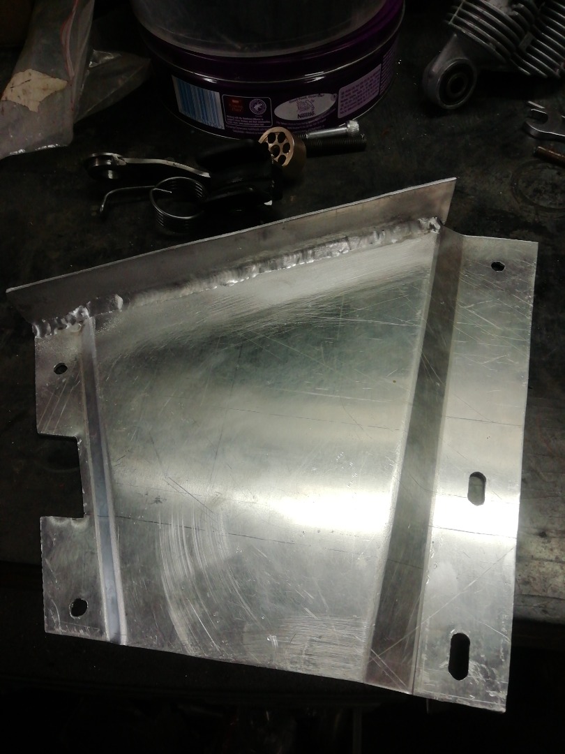

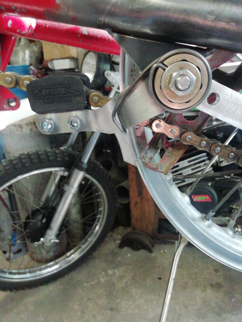

Bonsoir à tous
J'ai monté provisoirement le pneu arrière pour voir si un carter de chaine pourrait passer.
Ça va être chaud et au millimètre.

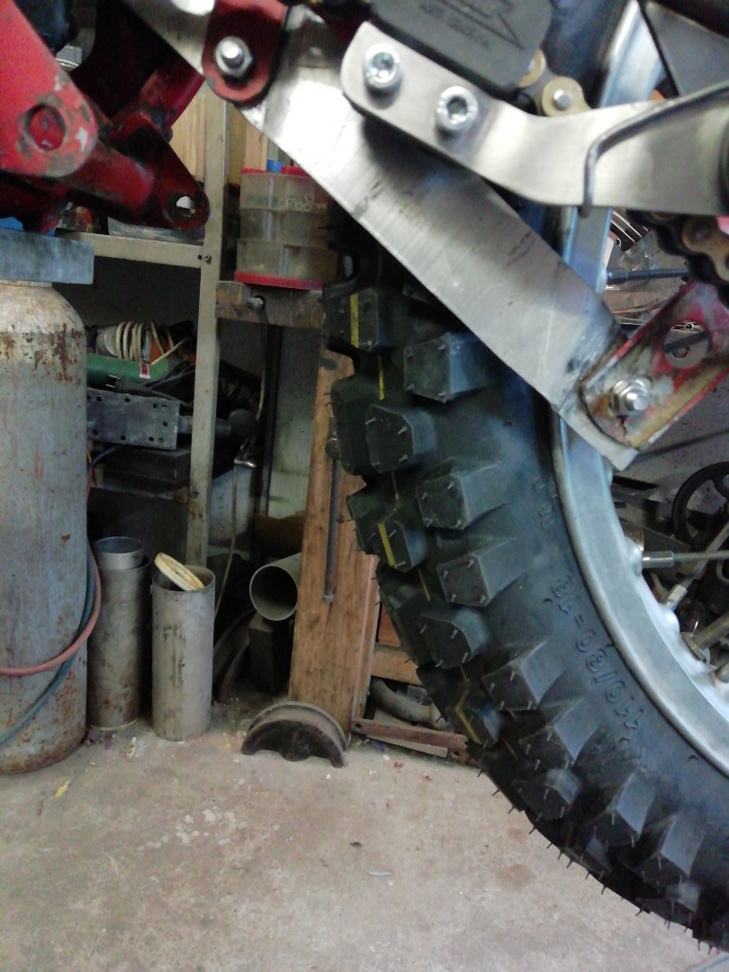

Le tendeur est sur le trajet le plus large du pneu ; c'est un mitas rockyrider 110/80 18 pour changer un peu du six days)
Ce carter sera en alu de 2 ou 3mm
J'ai préparé la partie basse du gabarit avec de multiples essais de pliage dans de la tôle de 3mm
Demain je ferai le haut
Ça va bien me prendre 3  week-end ce carter mais j'aime bien ça  :D

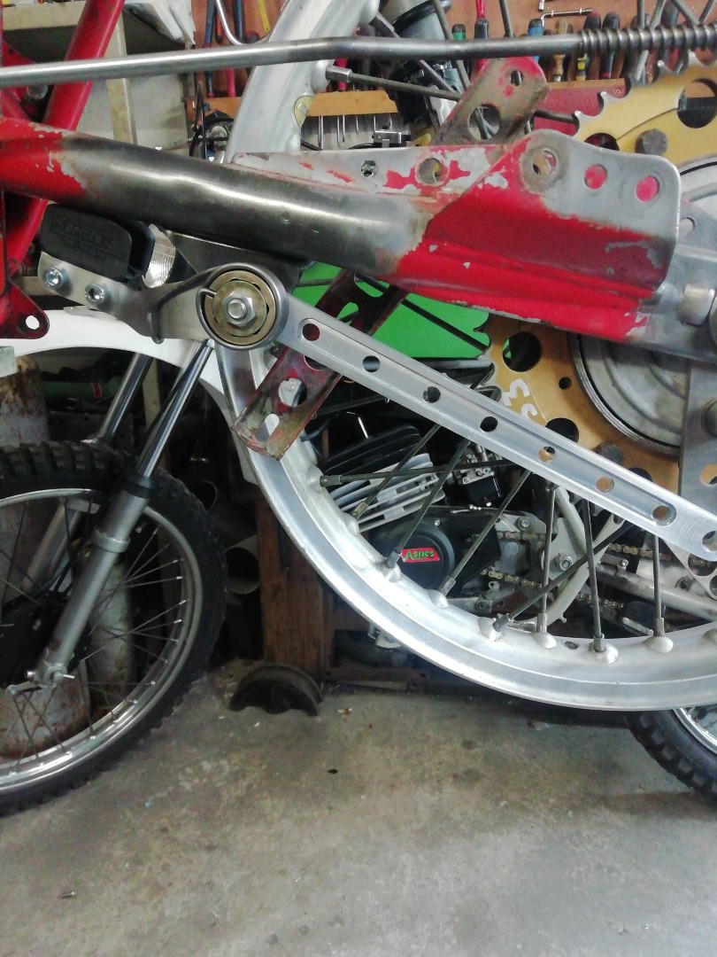

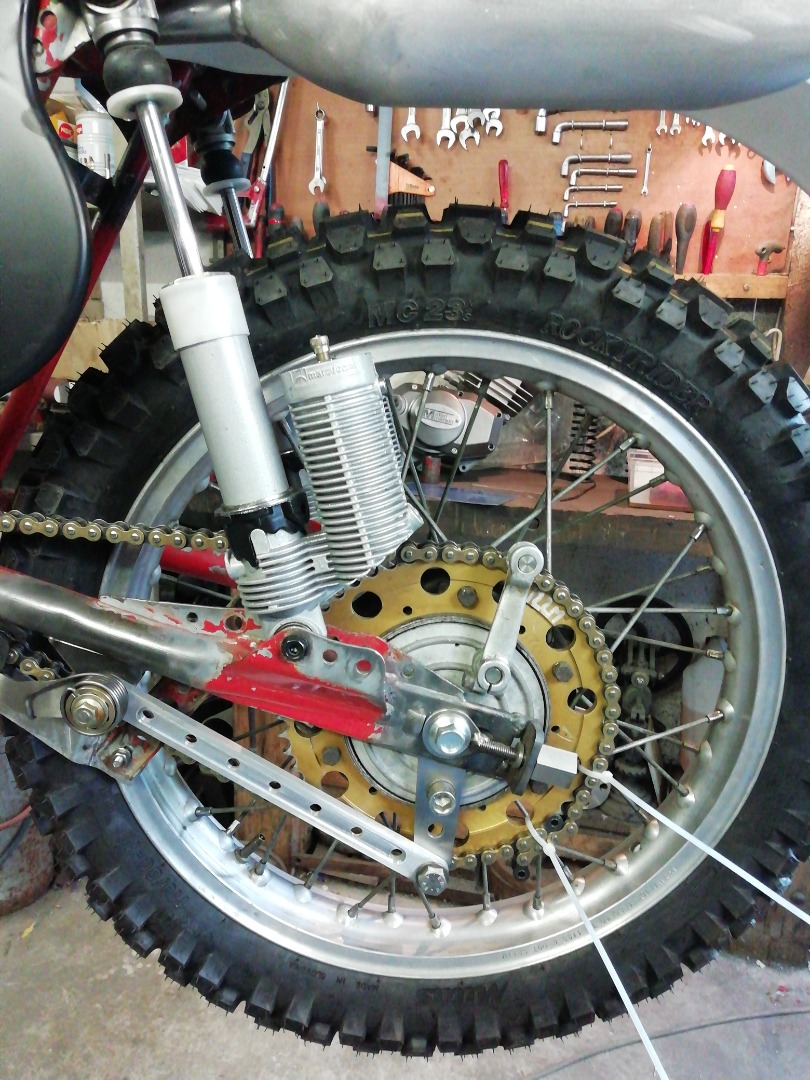

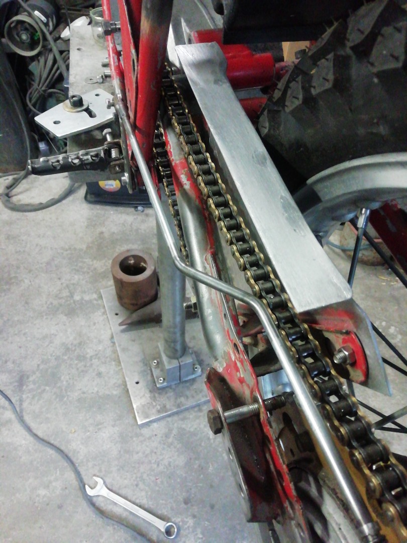

Posté le 08-05-2022, à 15:44
Le carter de chaine est presque terminé
Il faut encore limer les soudures pour que le gros pneu passe !
En revanchee tendeur va sans doute migrer plus loin car plus de place dans cette zone.
Il faut encore faire une découpe pour laisser la place à l'amortisseur.

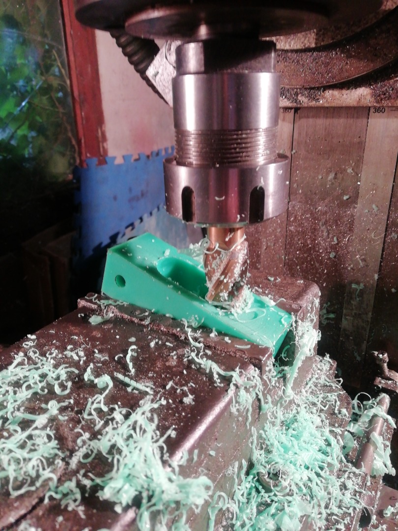

Posté le 08-05-2022, à 15:47

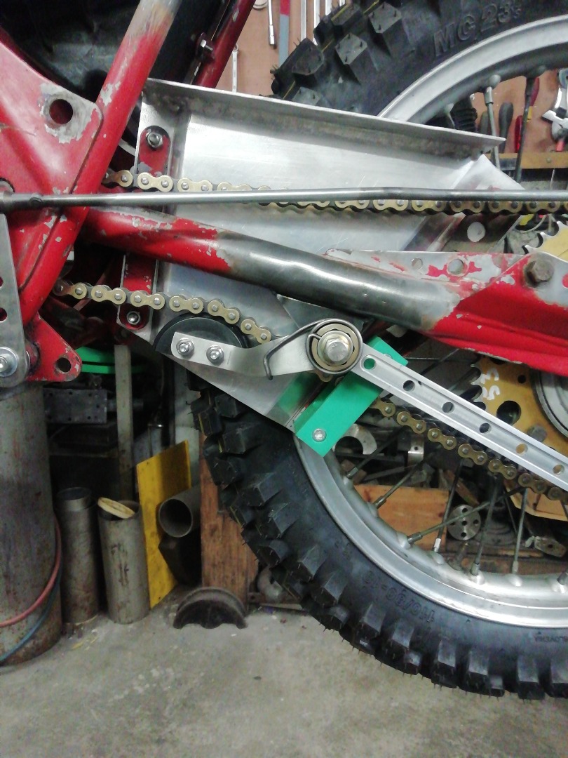

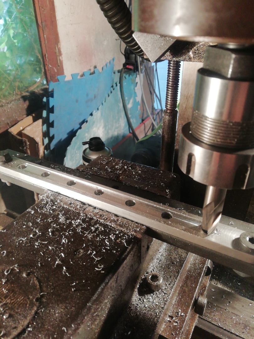

Fabrication d'un guide chaîne en ce dimanche pluvieux  😢

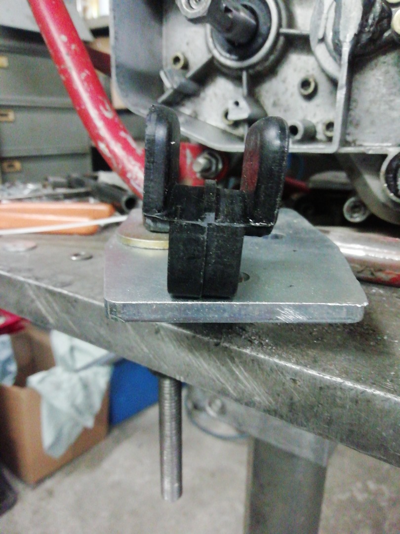

Posté le 08-05-2022, à 17:34
Ça y est, le guide chaîne est monté (je sais c'est vert, mais au prix que je l'ai eu j'ai pas regardé les dents 😂)
J'ai compris ce qui déconnait avec le patin ariete.
L'encombrement de sa joue intérieure et surtout sa largeur  qui doit être prévue pour une chaîne en 420
La joue s'écarte avec la 428 et touche le carter.
J'ai mis un patin tendeur industriel en 1/2 sans joue et là ça passe large.
Je rajouterai sans doute un petit voile en PE ou en alu à l'extérieur.ouf 👍

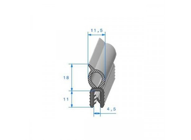

Je cherche le modèle de joint pour la boîte à air. Il doit bien y en avoir un modèle de joint de portiere mais lequel ?
Vous avez une piste ?
J'imagine un truc comme ça mais ??
A moins que Cris ait ça en bobine de 250mètres :D

Posté le 10-05-2022, à 08:34
bonjour
il y a la société cadif à la ZI des playes à la Seyne qui pourrait avoir ce fameux joint
www.cadif.com/acheter/joints-profiles.htm
Cdt
Moto(s) : FM 280 - FM 281
Posté le 10-05-2022, à 11:22
Merci pour le tuyau
Je vais les appeler pour voir s'ils ont ça !
Merci
3131 messages 3434 images
Posté le 10-05-2022, à 12:55
J ai pu me debrouiller avec ca....en le fendant au centre du bourrelet
fr.aliexpress.com/item/1005002567826990.ht...
Bonne journee
  Yves

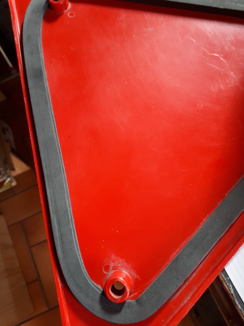

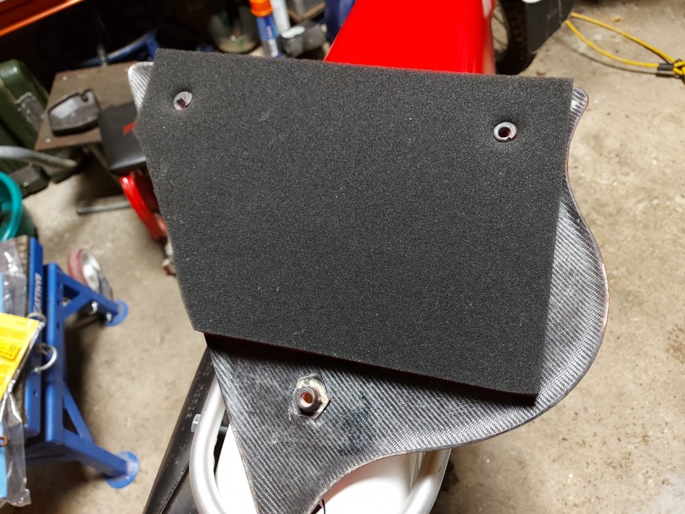

Posté le 10-05-2022, à 16:12
Bonjour,
Comme j'ai des caches latéraux en fibre,  j'ai solutionné de façon différente en prenant sur Factory 50 une plaque de mousse de filtre à air épaisse.

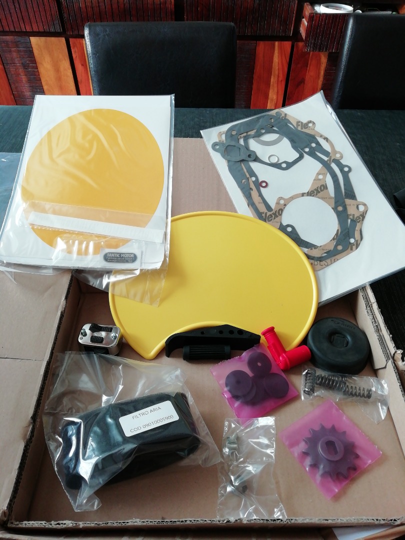

Posté le 12-05-2022, à 17:41
Réception de pièces pièces manquantes..
Il y en aura d'autres évidement !
