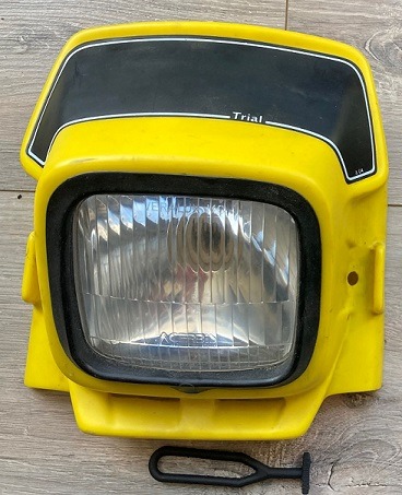

Première variante pour l'éclairage avant, une plaque phare Acerbis trial pas évidente à trouver, mais pas la bonne couleur donc il faudra que je la passe en rouge...
La 240 Pro de Matto
J'ai aussi dans l'ídée de me faire un éclairage avant + minimaliste

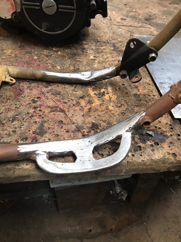

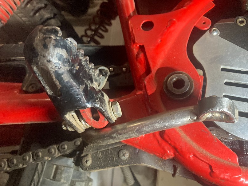

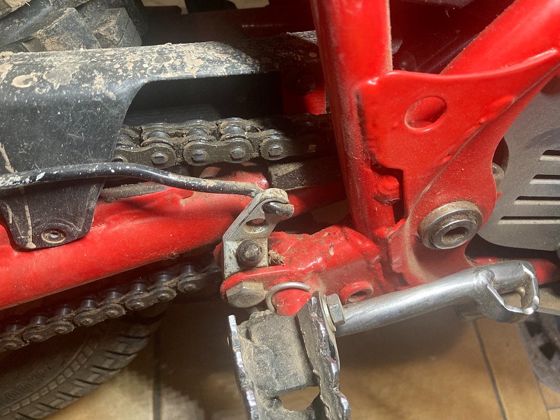

Est ce que quelqu'un a déjà vu ce type de mofidication sur la pédale de frein ?
Ca a été fait suffisamment proprement pour m'avoir fait pensé que c'est d'origine  :D
Mécaniquement c'est bien réalisé, quasi pas de jeu, bien rigide, avec un graisseur
Le seul truc que j'aurai pas fait c'est le mix acier CMn pour la partie pivot et Inox pour la partie levier
Je compte laisser comme ca, par contre va falloir ruser si je veux changer la position des cale pieds...

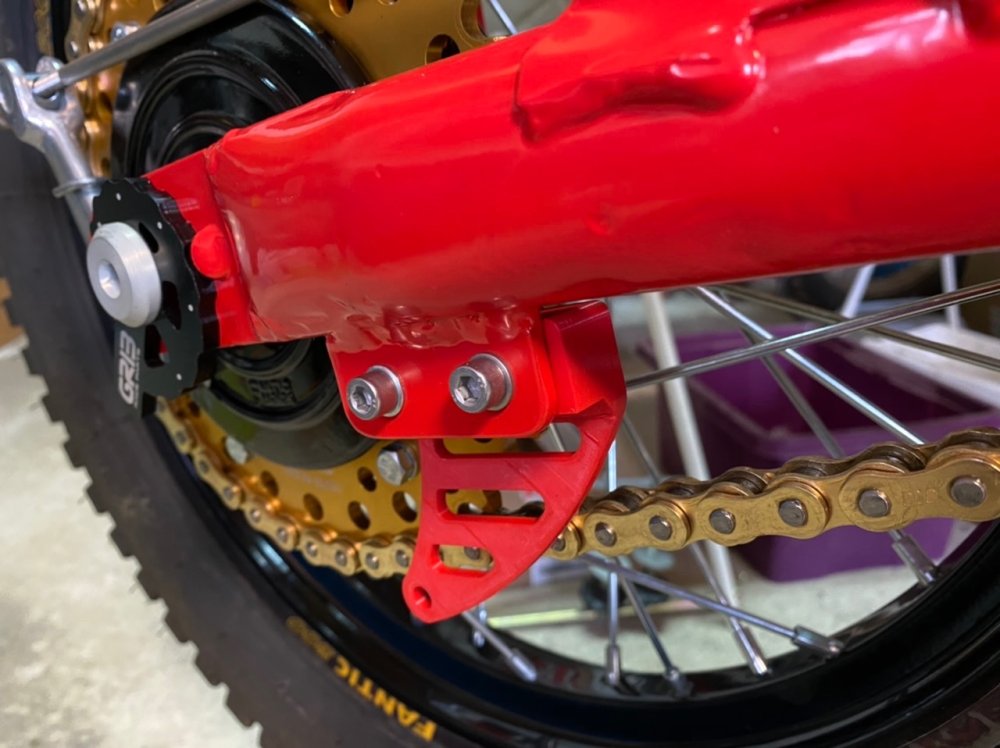

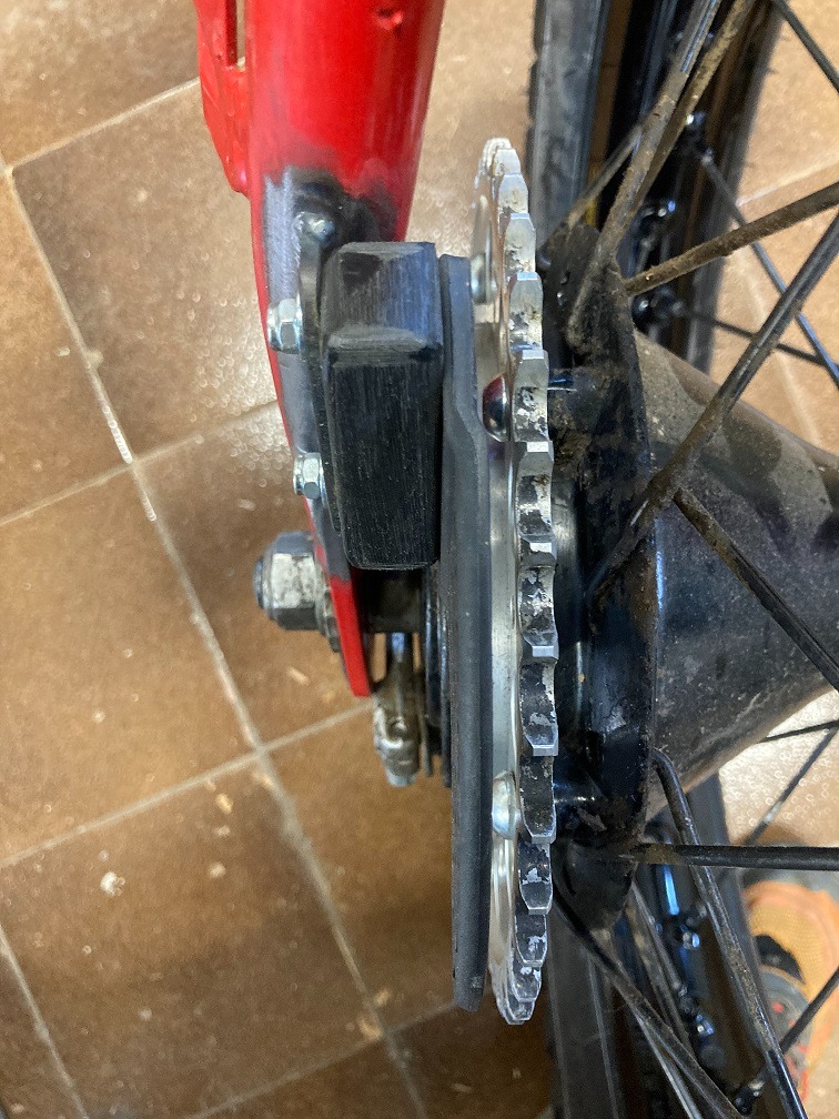

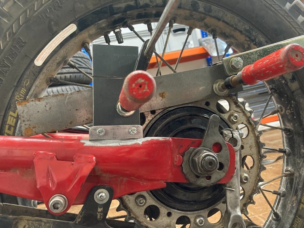

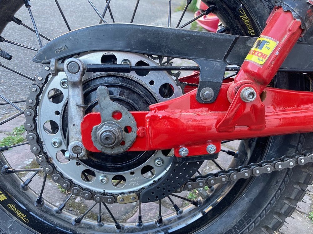

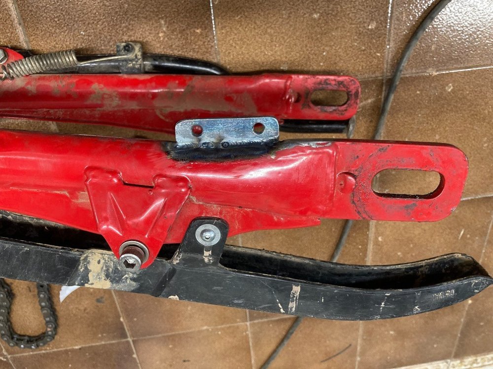

Installation de la dent de requin:
J'ai pris une dent de requin de Beta rev3 ca vaut 3 fois rien chez Dherbey  👍
J'ai découpé une petite platine dans du plat acier de 3mm
Positionnement et alignement par rapport à la couronne
La 240 Pro de Matto
Pointage et soudage TIG
Soudure pas terrible, je peux faire mieux...
La 240 Pro de Matto
Pour faciliter le soudage, j'ai plus ou moins aligné la platine et le tube du bras
Mais du coup la dent de requin se trouve latéralement éloignée de la couronne/chaîne
J'ai rajouté une entretoise en POMC (Ertacetal) de 17mm d'épais
La 240 Pro de Matto
Au final ca rend pas trop mal:
La 240 Pro de Matto

62 ans33003300 messages 28802880 images
Posté le 17-04-2022, à 05:04
Bien  👍
J’ai fait pareil sur le 300 !
La 240 Pro de Matto
La 240 Pro de Matto
La 240 Pro de Matto
39 ans7272 messages 8888 images
Posté le 17-04-2022, à 09:57

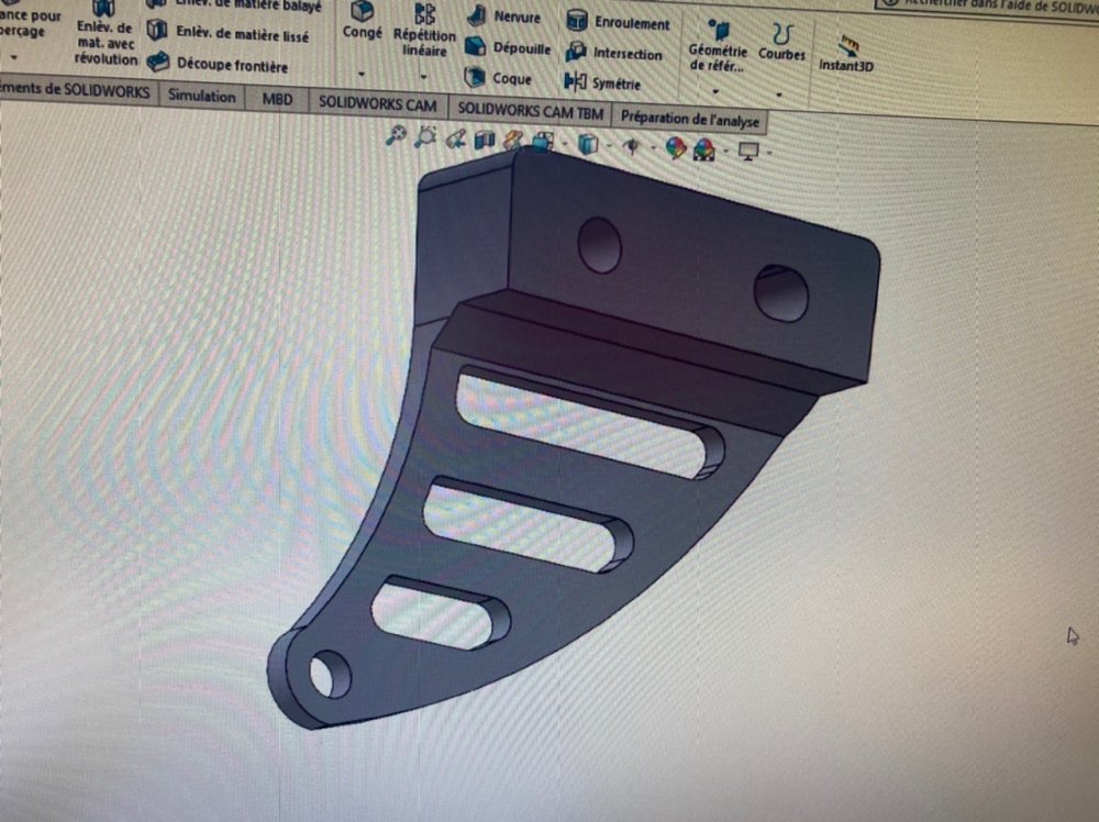

Oui d'ailleurs je me suis bien inspiré de ton travail  👍

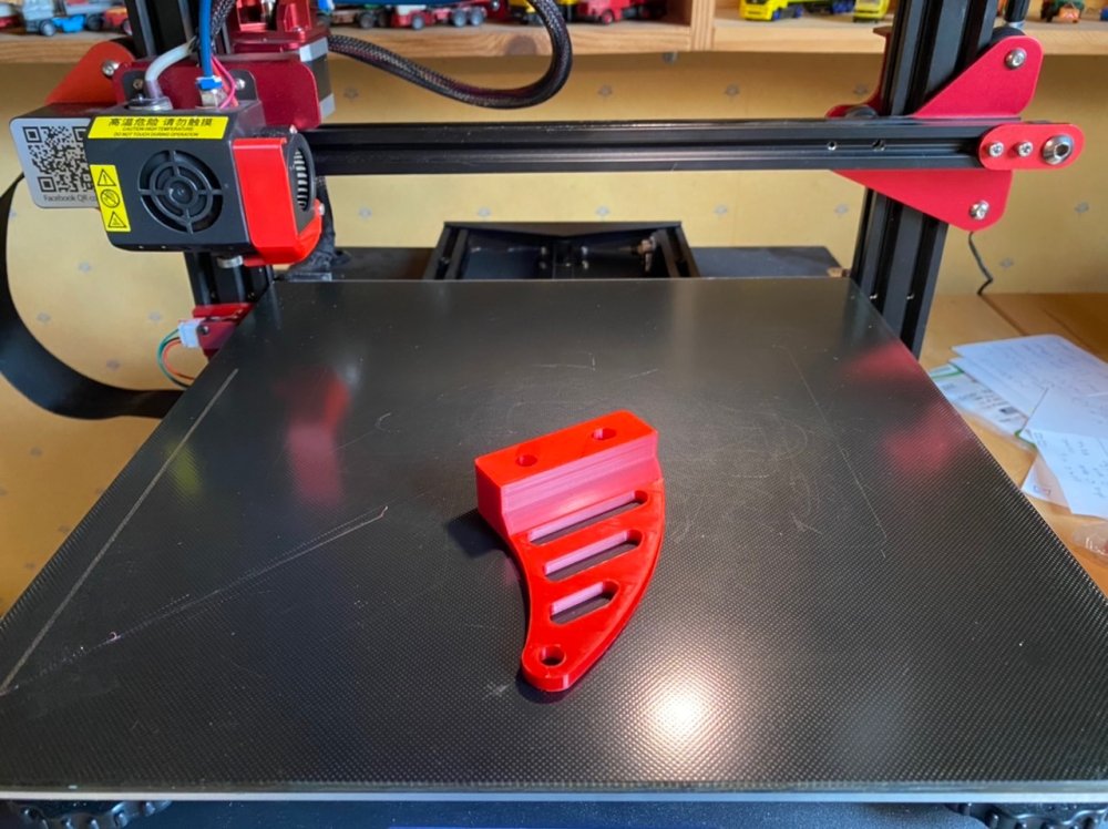

Je n'ai pas de quoi faire l'impression 3D donc je n'ai pu faire aussi propre que toi 😉
Je savais pas trop comment positionner la dent pour que ca soit correct dans n'importe quelle position des escargots de tension, mais globalement ca à l'air d'aller  :)
Always Look on the Bright Side of LifeMoto(s) : plusieurs trial et route

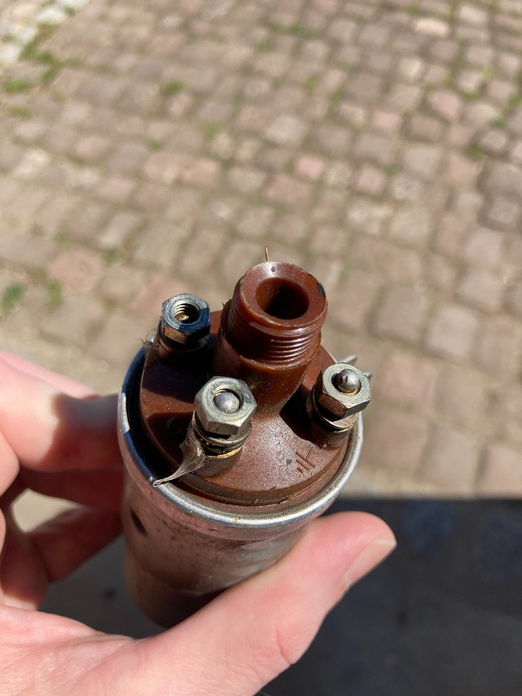

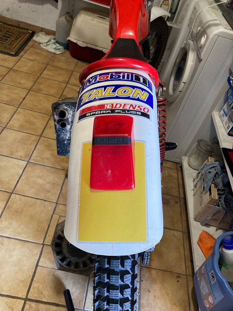

Autre petit travail : je voulais installer un coupe circuit magnétique en lieu et place du standard.
Mais quand j'ai voulu démonter l'ancien coupe circuit je me suis apercu d'un truc bizarre sur une des 3 connexions de la bobine Dansi
La 240 Pro de Matto
Une des tige filetée sortant de la bobine était cassée/coupée à la moitié, et le coupe circuit était fixé avec une vis auto-foreuse dans cette tige filetée  😳
Ca me plait pas trop, d'autant que ca tenait pas super.
Donc changement pour une bobine CDI bleue de la bécanerie. Pas forcément un mal, j'ai lu que ces bobines Dansi ne vieillissaient pas si bien...
Et grâce au forum, cablage OK, elle a démarée direct  😍
J'en ai profité pour tirer des cables pour l'éclairage avant/arrière et installer un Goneli à l'arrière
La 240 Pro de Matto

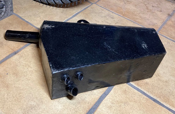

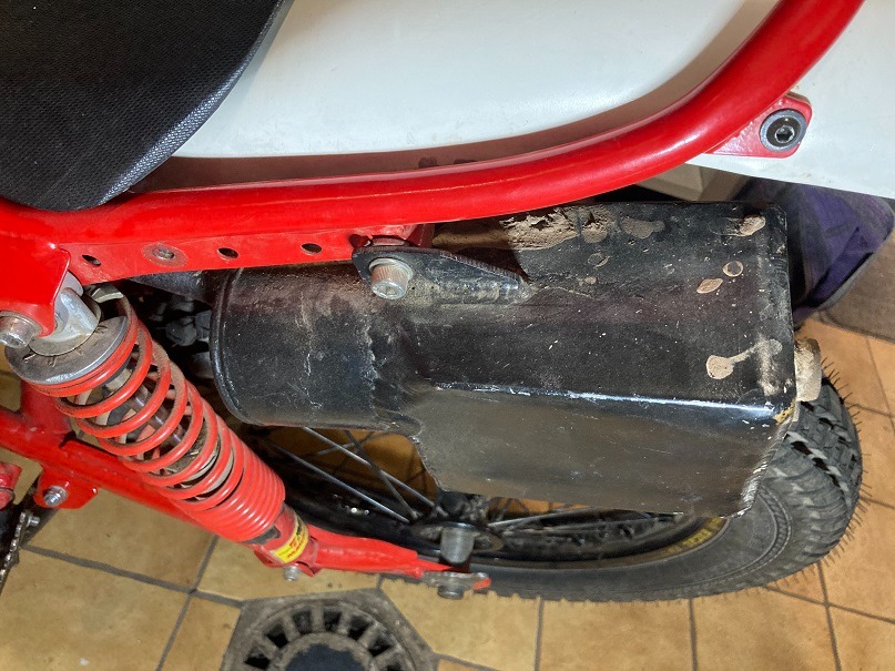

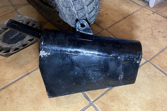

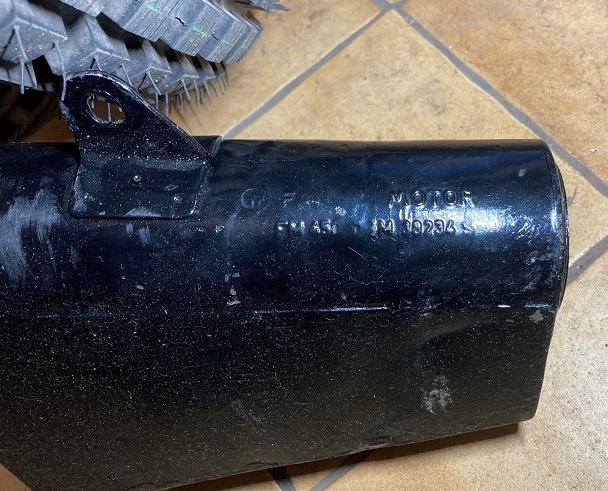

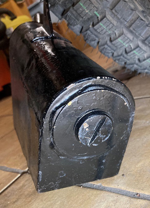

Petite séquence échappement et modifs d'époque  😄
Toute information sera la bienvenue pour documenter ces étranges échappements   😀
2 modèles différents, avec pour base l échappement d'origine mais modifié avec des ajouts de tôle d'acier
Pas très léger tout ca  :D

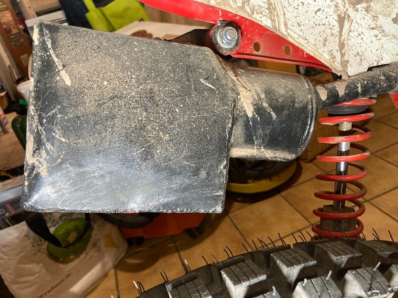

1er silencieux :
C'est celui qui est monté sur la moto actuellement
C'est une modif bien connue, le premier tiers du silencieux d'origine
Et le reste n'est pas ici un morceau de silencieux bultaco mais une "boite à sucre" en tôle d'acier
Il mériterait peut-être un petit décalaminage, mais il remplit assez bien son rôle la moto étant assez discrète
La 240 Pro de Matto
La 240 Pro de Matto
La 240 Pro de Matto
La 240 Pro de Matto

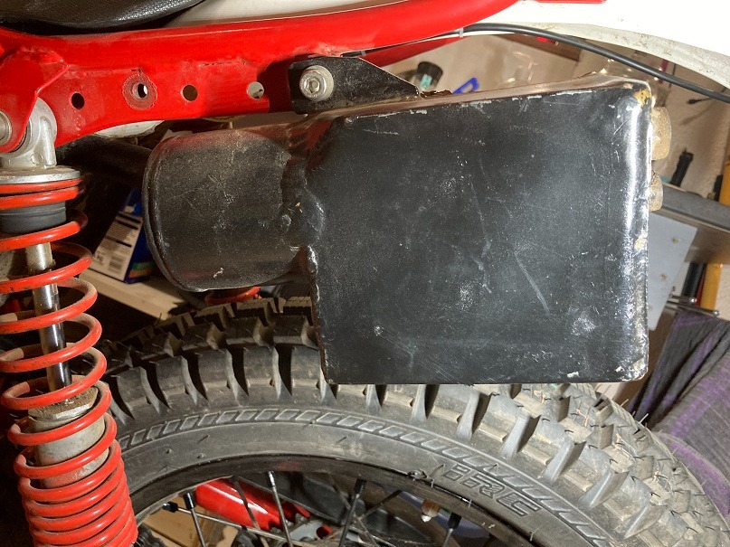

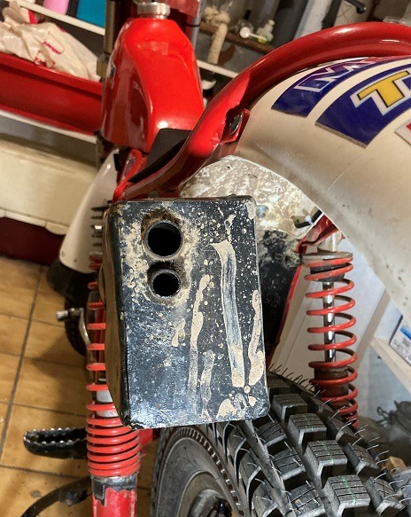

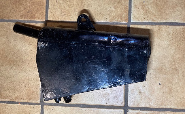

2e silencieux :
Celui là, je n'ai jamais vu ce genre de modif
La base est un silencieux d'origine
La partie arrière a été bouchée
Et toute une partie a été rajoutée en dessous avec 3 sorties par le bas
La 240 Pro de Matto
La 240 Pro de Matto
La 240 Pro de Matto
La 240 Pro de Matto
La 240 Pro de Matto
On est d'accord, en + d'être lourd, ces silencieux sont moches  😂  mais bon c'est collector  😄
Y a moyen de gagner un bon kg en remplacant par un modèle en alu...
59 ans40244024 messages 26662666 images
Posté le 26-04-2022, à 10:43
Très moche, très lourd, et sûrement très peu de gain, de ce qu'il devait amener en
souplesse inertique....
Mais sûrement un son très discret !

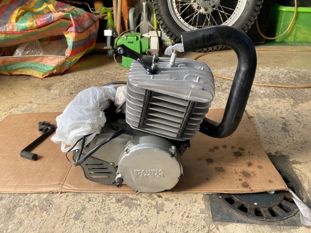

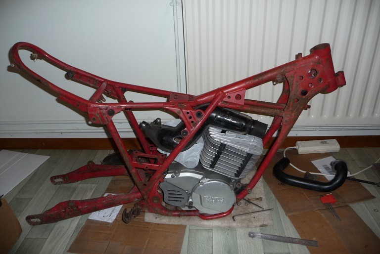

Dernière nouveauté, moteur de 305 pour un futur montage   😀
La 240 Pro de Matto
Pour la ligne d'échappement je pense refaire un coude qui monte moins haut en Inox
Réutiliser un intermédiaire de 305 et silencieux final je sais pas encore (peut-être home made à partir de silencieux gasgas ou beta)
Le carbu sera surement un Mikuni VM26
Boite à air très certainement en alu
Beaucoup de projets mais pas bcp de temps, donc montage pas prévu avant l'hiver prochain  😄  le temps de rassembler certaines pièces
Notamment la boite à clapet + manchon qui est encore manquant...
Posté le 27-11-2022, à 11:32
Salut Mat
Joli projet 👍
Tu vas couper le cadre du 240 pour faire passer le gros allumage ?
J’ai peut-être clapet avec la pipe d’admission !

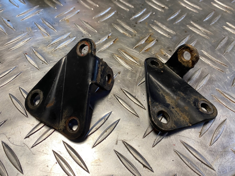

Posté le 27-11-2022, à 18:21
Hello Thierry,
Je pense laisser le cadre passer sous le moteur.
J'ai un peu peur de fragiliser d'autant plus que souvent ca fissure plus haut.
Un certain nombre de personnes l'a fait sans visiblement de problèmes...
Mais je voudrais le plus possible laisser le cadre ressembler à l'origine.

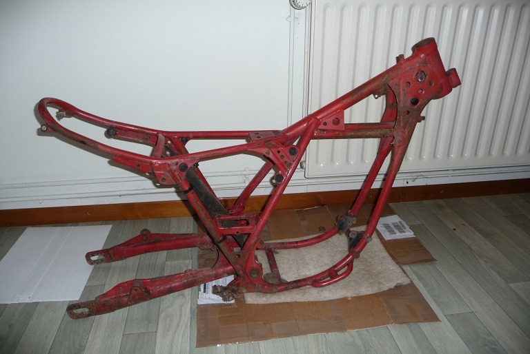

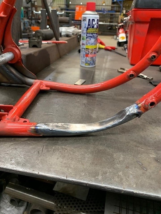

Je pense faire comme sur la photo ci dessous d'un autre type de cadre Fantic:
Découper ce qui me dérange à la disqueuse, peut-être insérer un petit rond plein pour "remettre un peu de matière" et refermer
La 240 Pro de Matto
Je suppose que je devrait terminer avec qqchose comme ca:
La 240 Pro de Matto
Je me rends pas trop compte de combien il faut réduire le cadre en fait...
Ah, si tu as ca, ca m'interesse   😀

C'est décidé je vais faire comme toi, modifier les pattes avant  👍
Tu te rappelle un peu la différence par rapport aux pattes de 240 ? Faut rehausser de combien sur l'avant ? 10 mm ? + ?
Juste pour me faire une idée   😀
Je pense que je vais dessiner la pièce en 3D puis je regarderai si je fais moi meme ou si je fais fabriquer
Encore et toujours pour gagner un peu de temps, parce qu'il y aura un peu de boulot.
Je suppose qu'il faudra rajouter l'une ou l'autre patte (fixation culasse)
et comme l'échappement va finir de l'autre coté par rapport à l'origine, y aura surement l'une ou l'autre patte à rajouter
Tout en essayant de réutiliser un max l'origine...

Non, je ne me rappelle plus...et je suis du genre, fonceur, avec ce que j'ai sous la main..
Donc, je note très peu...et en , je perds souvent la feuille ! 😊
Javais posé, le moteur sur le cadre, avec un carton, côté allumage, de 5 MM d epaisseur, de façon à avoir un minimum d'espace
Ensuite 2 morceau de carton, qui servent de petits patrons...( car chaque patte de fixation inférieur, esr faite avec 2 pattes qui se chevauchent..et sont à souder...sinon faut 1 plieuse, et toucher sa bille..., donc plus rapide à chevauchent 2 pattes, souder pour n'en fr qu'une)
L'un avec un trou pris sur la fixation moteut
L'autre pris sur les fixations cadre
Tu poses...et avec un feutre, précis, tu fait des repères sur les morceaux de cartons.
Ensuite, décalquer le carton sur 2 pièces métal, les découper, les replacer.. et les pointer à la soudure
Finir les soudures à l'étau...
Pour de la bidouille, faire des patrons rapides avec du carton...c'esr indispensable...

Mat et moi, on serait plutôt esquisse 2D et découpe laser !
Après le problème, c’est le pliage !
Que des angles a la con dans les pattes du 240 😬

Bonjour à tous , concernant le pot j'avais déjà vu cette forme sur une préparation de Jaime Subira
todotrial.com/fantic-240-jaime-subira-test/
Bonne journée
Posté le 03-01-2023, à 18:55
Hello, bonne année et bonne santé !
En espérant qu'elle soit aussi trialistiquement sympa   😀
Je vais pas avoir beaucoup de temps ces prochains temps pour faire les modifs que j'ai en tête,...
Je vais être souvent loin de chez moi pour des raisons professionnelles
Et comme je veux pouvoir continuer à rouler avec la 240 telle qu'elle est actuellement tout au long de l'année,
J'ai décidé de prendre un 2e cadre, comme ca je pourrai travailler sur l'ensemble cadre, BO et moteur de 305 en parallèle  👍
Il va y avoir un peu de taf, un peu de rouille par ci par là.
Je vais pas avoir trop de scrupules à "tailler dedans"
La 240 Pro de Matto
Il y aura aussi pas mal de travail à faire sur le moteur, je détaillerai plus tard
J'ai mis directement le moteur dans le cadre pour voir ce que ca donne.
J'étais parti sur une modif des supports avant plutôt que toucher au cadre.
J'ai simulé le positionnement en intercallant une clé allen de 6mm (ca décalle le percage de l'ancrage avant des support d'environ 20mm vers le haut)
En voyant ce que cela donne, je vais laisser tomber la modif des supports avant.
Cela remonte trop le moteur et va m'embèter plus qu'autre chose pour le passage de l'échappement.
Du coup je pense tailler dans les tubes du cadre coté volant, environ à moitié, et ressouder un plat de 3mm d'épais
La 240 Pro de Matto
Si j'ai le temps demain j'attaque le cadre à la disqueuse, je vais enlever le support de boite à outil dans le triangle coté droit, et aussi attaquer les tubes du cadre coté volant moteur...
Plus tard il faudra aussi que je recule et abaisse les repose pied (et passer à des repose pieds modernes)
Prévoir un support qui vient se prendre sur la culasse
Couper le bloque guidon et autre pattes inutiles
Je ne sais pas encore si je vais plus loin en modifiant la chasse, en ouvrant la boucle arrière pour mettre un garde boue de 300 retaillé, en modifiant les ancrages amortisseurs...
Encore beaucoup de travail, ca sera un projet qui va durer dans le temps....  😄
