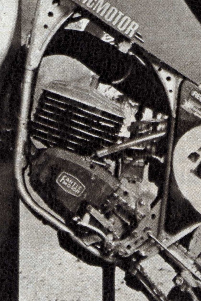

Sur moteur, quelques changement.
Le carter d’allumage est logoté Fantic Motor
L’axe de kick n’est plus claveté, il est désormais cannelé.
Nouveau vilebrequin avec tête de bielle renforcée, ce sera la même bielle sur les RC de 78 à 83.

Je connais bien les moteurs des FANTIC 125RC, en partant du principe que ce nouveau bloc, est plus ou moins la future définition du bloc 1978, voici les points les plus importants de ce qui a dû changer:
Cylindre nouveau design en aluminium chromé, à la place du chemisé fonte
Diamètre de vilebrequin de 92mm contre 89mm sur l’ancien bloc
Apparition d’un volant d’inertie sur la queue de vilebrequin droite, derrière le pignon de transmission primaire
Re-calcul de la transmission primaire et des rapports de boite
Nouveau plateau d’embrayage en aluminium
Modification de la fourchette de sélection et des ergots du barillet de sélection
Nouveau pignons de boite, les crabots sont modifiés par rapport au RCKs
L’ordre de distribution des vitesses ne change pas, en partant du coté embrayage, elles sont classés 1, 3, 2, 5, 4, 6. Ce n’est qu’à partir de fin 1980 que la boite sera distribuée 1, 5, 4, 3, 6, 2.
L’arbre secondaire de boite est modifié pour accueillir un pignon de sortie de boite dont la portée du méplat est plus large.
Au salon de Milan en novembre 1977, sur le stand Fantic, il est exposé le prototype de la nouvelle version Regolarita Competizione 125, cette moto a été teste en course, par Giuseppe Signorelli sur les deux dernières épreuves de la saison.
Le cadre de cette moto d’usine, est esthétiquement proche de celui du RCKs 1977, le bras oscillant, la béquille l’échappement et le silencieux sont ceux que l’on retrouvera sur le modèle 1978. Les amortisseurs font 395mm d’entraxe, la fourche est une Marzocchi PA35 magnésium à axe déporté, garde boue avant Preston Petty Tony D et supports de phare retaillés.
Remarquez le renvoi de sélecteur placé très haut.
