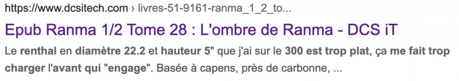

Marrant, encore une IP Suisse, avec une adresse mail qui ne laisse de traces nulle part... Y sont joueurs en ce moment.
J'étais presque sûr d'avoir lu cette discussion sur un guidon quelque part. C'était Arnaud en 2020.
www.forumfantic.fr/viewtopic.php?id=2282
Donc notre ami joueur a copié un sujet pour lancer une discussion, sans pour autant ajouter un lien pute-à-clics dans le sujet. Dans quel but ?...
Pis encore plus strange, tu cherches une bribe de ce qu'avait écrit Arnaud et tu tombes là-dessus :
TAILLE GUIDON TRIAL
dcsitech.com est supposément une entreprise d'informatique britannique. Qui publierait un e-book Ranma machin ? Tu cliques et en 1/4 s., te voilà redirigé vers une page chez usenet.nl contenant un e-book. Je n'ai cliqué nulle part parce que j'ai eu un avertissement de mon navigateur comme quoi dcsitech.com était répertorié comme contenant du "badware". On pourrait penser que le site (WordPress, pas le truc le plus sûr au monde...) de dcsitech.com est infecté par un script de redirection vers usenet.nl. Bref, il se passe un truc et j'ai envie d'en parler avec mon fidèle pote Eric pour en savoir davantage  😀
