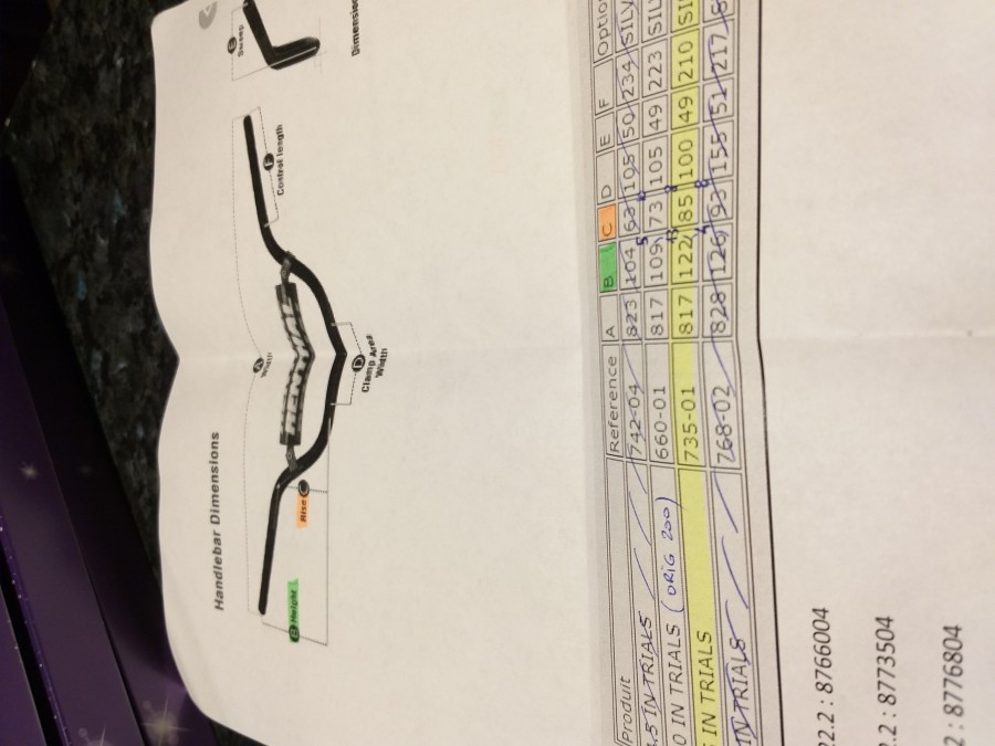

Salut à tous.
Le RENTHAL en diamètre 22.2 et hauteur 5" que j'ai sur le 300 est trop plat, ça me fait trop charger l'avant qui "engage".
J'hésite entre un 5.5" et un 6" de haut. je mesure + d'1m80 et le 300 est équipé d'un té supérieur de 200.
Sur le 200 j'ai un 5.5" et ça va impec mais ce n'est pas une nouvelle, les 2 motos n'ont rien à voir en termes de maniabilité!
Si les possesseurs de 300 ont un avis éclairé, je suis à l'écoute.
Merci.
Arnaud.

Posté le 11-12-2020, à 17:35
Salut ANAUD
La côte B est prise par rapport au haut d'un bout de guidon et le bas du guidon au niveau du le l'inscription D ?
pareil pour la C entre la courbure et le bas de guidon ?
Parce que si c'est ça moi sur ma 300 j'ai un guidon Domino et la côte b est environ 130 mm
Moto(s) : Fantic Motor 300 Pro
Posté le 11-12-2020, à 18:27
Salut.
Sur les 2 documents dimensionnels que j'ai RENTHAL et JUTSIE, les cotes sont mesurées à l'axe du tube.
Après que tu "décales" en haut ou en bas ta prise de cotes peu importe car nos guidons ont des diamètres constants (22,2mm) contrairement à ceux des modernes.
130mm environ, j'en déduis que tu as un guidon 6 pouces d'après mes docs (à confirmer par les autres cotes).
Tu aurais une photo de face ou on verrait bien le cintre ?
Ton DOMINO tu l'as acheté neuf récemment ? Ou et combien ?
Merci.
Arnaud

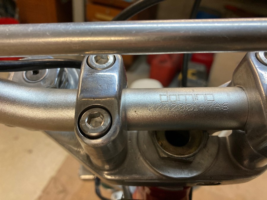

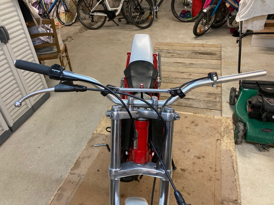

Posté le 12-12-2020, à 11:20
Salut Arnaud
Le guidon était déjà sur la 300 quand je l'ai achetée.
Je t'envoie 2 photos n une de face et l'autre où il y a une réf peut être qui peut te servir , one voit pas très bien sur la photo
si ça t'intéresse je peux essayer de te donner la réf exacte
Taille guidon trial
Taille guidon trial
Posté le 12-12-2020, à 12:37
Impec merci pour les photos.
Oui si tu peux me relever la ref ce serait sympa car peu lisible sur la photo.
a+
65 ans116116 messages 3434 images
Posté le 12-12-2020, à 14:43
La ref est
024200147A6
Si tu trouves des infos passe moi un petit message stp .
stef
Posté le 12-12-2020, à 17:56
Stef, merci.
En première recherche rapide ce numéro ne donne rien.
Merci quand même.
a+
