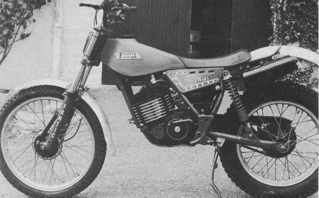

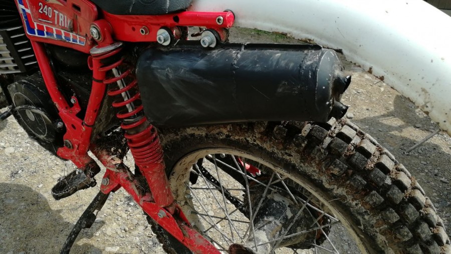

voila un de proto du Fantic 300
Fantic 300 proto
68 ans7070 messages 3636 images

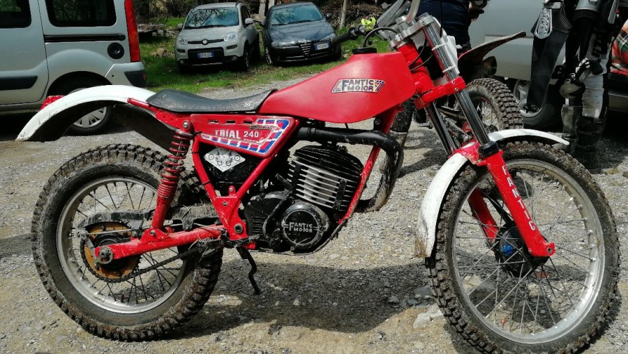

Posté le 30-05-2021, à 22:29
Fantic 300 proto

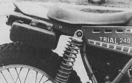

Posté le 30-05-2021, à 22:31
Fantic 300 proto

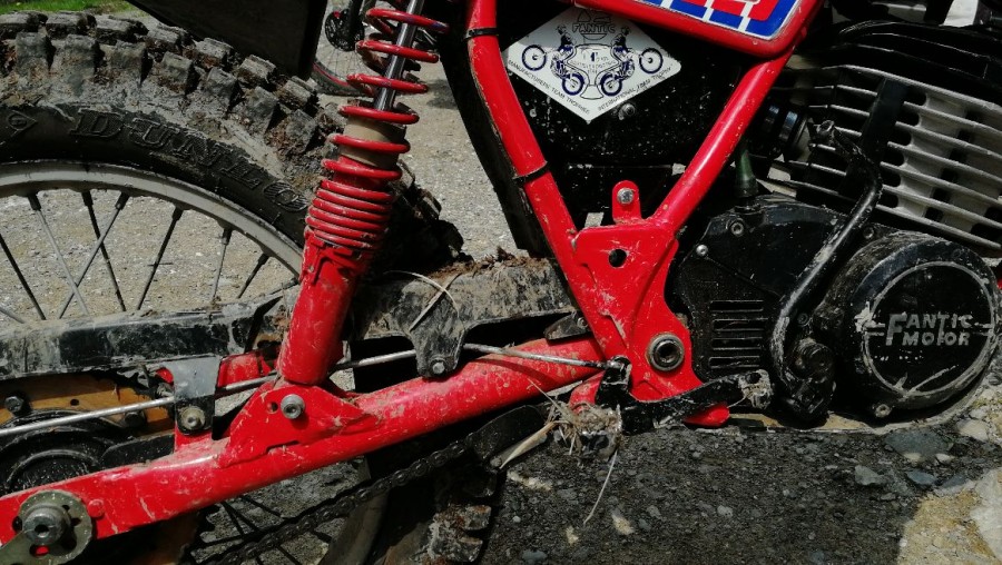

Posté le 30-05-2021, à 22:32
Fantic 300 proto
Posté le 30-05-2021, à 22:34
Fantic 300 proto
Posté le 30-05-2021, à 22:38
vous pourrez admirer ce Fantic  la semaine prochaine à Rochepaule

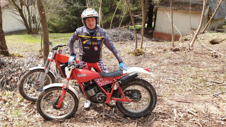

Oui sûr
mon ami Luciano a reçu une offre d'achat d'un voisin âgé.
Luciano ne connaissait pas les modèles Fantic mais étant passionné par les trials vintage, il a décidé de l'acheter.
Il a découvert après avoir parlé avec des amis que c'était une pièce rare (Subira a une moto comme la sienne)
Lorsque l'usine Fantic a cessé sa production, ce vélo a été vendu mais n'a pratiquement jamais été utilisé pendant de nombreuses années.
Luciano m'a prêté ce prototype pour un test comparatif intéressant avec mon 300 Michaud, si ça t'intéresse je peux aussi parler du test comparatif.

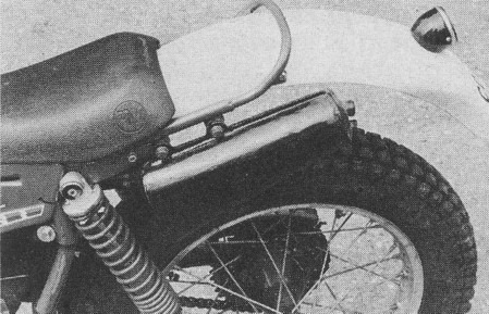

Quelles différences esthétiques ?
Alors, laissons de côté le réservoir et les côtés.
Avant la fouche e le fren son comme le 240, dans mon essai j'ai trouve un fourche tres solid, vous n'aurez pas de problèmes de fond
Le tube de direction me rappelle le 240 ... ouvert, à mon avis le 300 Michaud c'est moins enclin.
Derrière il y a un amortisseur Marzocchi standard, son original officiel est par le mécanicien pour restauration.
Le moteur, voici une surprise...différent de la norme 300
Moins puissant que mon Michaud modifié, très doux mais avec une puissance suffisante mais cela garantit une excellente traction ! SUPER
On ce machine j'ai trouve un Dellorto PHBH mais 25, pas 26.
Un machine facile à conduire, pas pour son agilité mais pour l'affabilité du moteur

Il semble que le Té de fourche supérieur soit moderne, non ?  🤔
Posté le 02-06-2021, à 20:02
Il semble que le Té de fourche supérieur soit moderne, non ?  smiley_28
oui, la première fois que j'ai essayé ce 300 il avait des guidons d'origine et le té de fourche origine, c'était difficile à conduire, j'ai conseillé à Luciano de les changer pour les courses.
Comme vous pouvez le voir la boite à air est en métal, construction pour ces prototypes.
Le pot est en deux parties et l'avant est beaucoup plus grand que le 300 standard.
Même le cadre si vous regardez bien, ce n'est pas le même, il a des renforts différents du standard, également double possibilité de fixation de suspension arrière.
Le silencieux peut être vu qu'il est encore au stade expérimental.
Le bruit du moteur n'est pas comme le 300 standard, qui fait des souffles irréguliers quand tu coupes le gaz, mais si tu vas à Rochepaule demande à Luciano de faire un petit essai, dis lui que tu es mon ami, Alberto Diemmi  😄  🤭   ....   peut-être que tu peux l'essayer

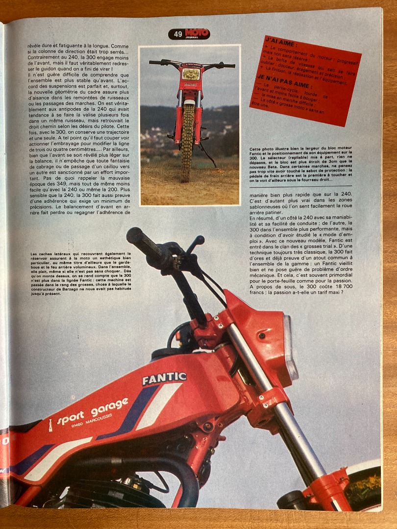

Posté le 11-10-2021, à 20:54
Qq infos sur le proto parues dans Moto Journal en juin 83
Fantic 300 proto
Fantic 300 proto

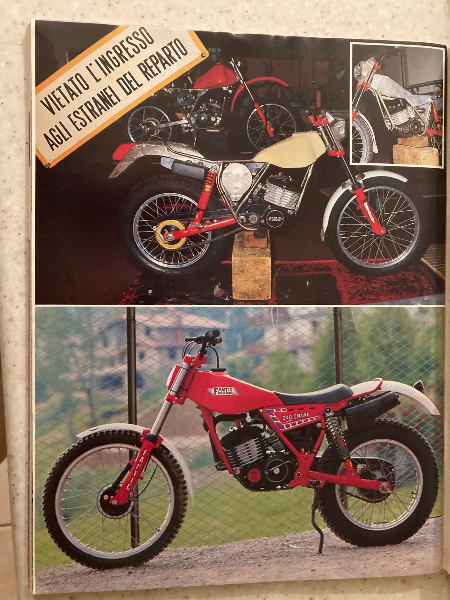

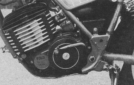

Posté le 16-10-2021, à 10:05
La suite un MJ d'octobre 1983
Fantic 300 proto
Posté le 18-10-2021, à 13:17
Fantic 300 proto
Automne 83
Posté le 18-10-2021, à 13:20
Fantic 300 proto
Fantic 300 proto
Fantic 300 proto
Fantic 300 proto
