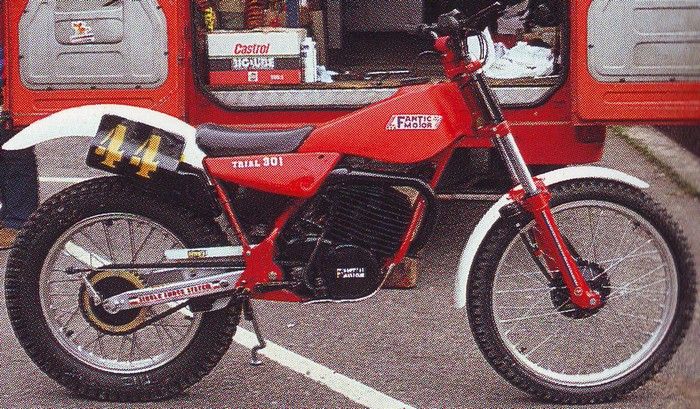

Histoire d'avoir un os à ronger pendant l'hiver comme dirait not' Phil15 🤭 , j'entame un petit projet de Michaud Replica.
Principalement, il va me manquer un reservoir de 240pro en état correct (echange possible contre un beau de 200) ; s'il y en a un qui dort chez vous, je suis preneur 😎 .
Deuxio, j'aurais besoin d'une photo du tout ou partie du sticker de bras oscillant comme sur la photo (le modèle en drapeau). Ceci afin de le refaire.

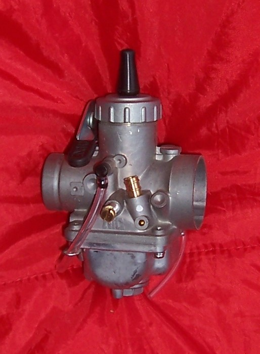

Pièce importante : un Mikuni 26 neuf, acheté aux US pour €105 taxes et port inclus  👍

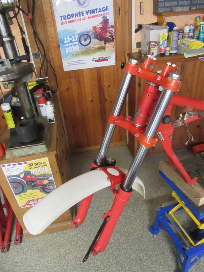

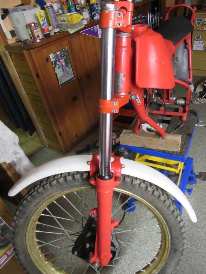

Le deshabillage du 301 effectué, le montage à blanc est entamé. je commence par poser les fourreaux du 300 sur les tubes du 301. Pour l'instant elle fonctionnera avec les ressorts courts 301 mais je pense mettre une paire de Magicals pour 300.

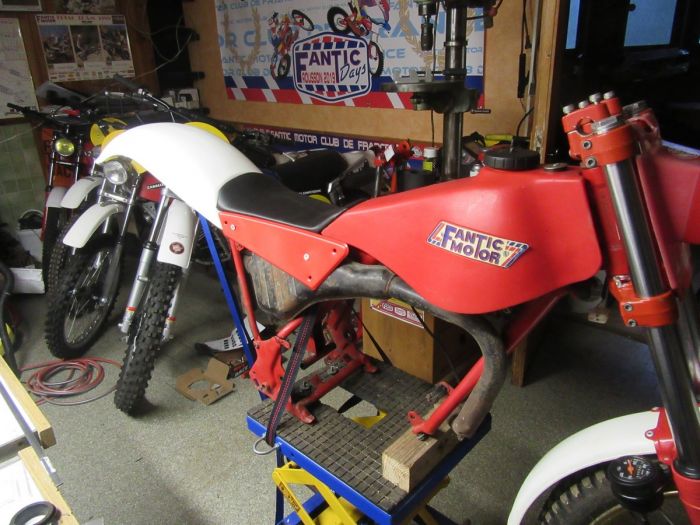

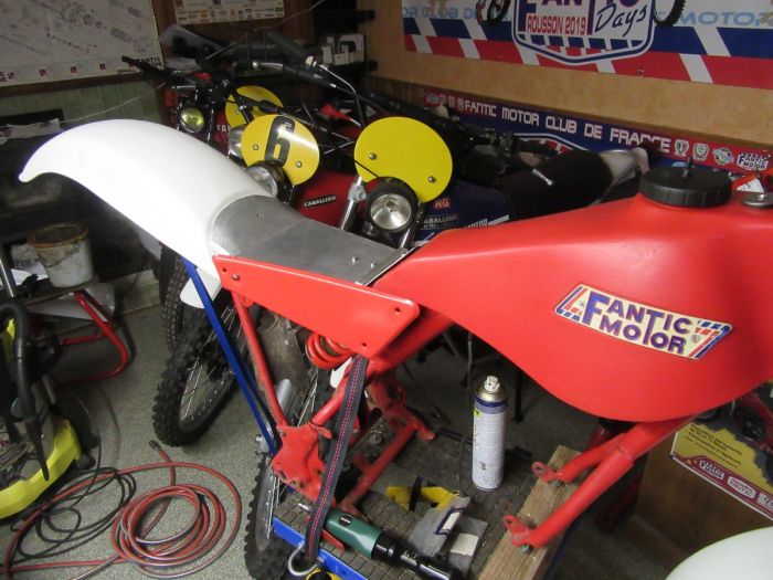

Un peu de boulot pour poser ce réservoir FM450. Je fais les essais avec un bidon qui ne craint plus rien avant de mettre le beau. Remplacement des tampons de réservoir latéraux trop gros. Il faut supprimer l'excroissance basse qui, sur le 240, se coince dans le tampon caoutchouc inférieur (à la jonction avec la selle.
J'ai essayé de poser une selle adaptable de 300 mais les dimensions ne vont pas. J'ai plus vite fait d'en faire une. La selle du 301 est devenue trop petite  :( ... pas de chance  mais je m'y attendais  ;)

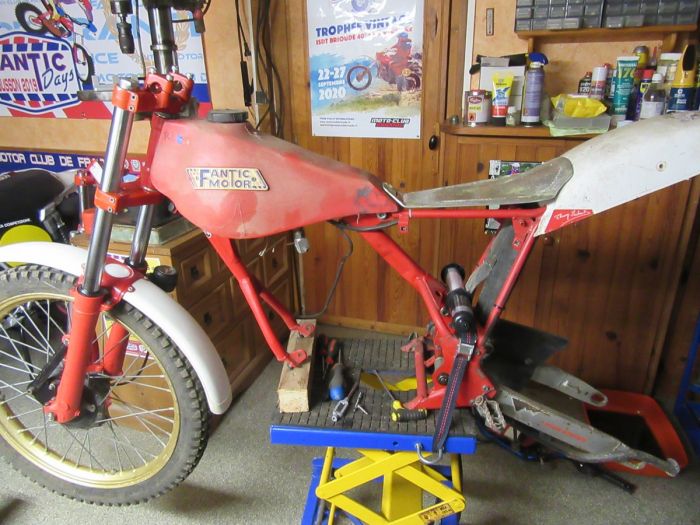

Voilà le montage avec le beau réservoir, le garde-boue arrière neuf et je commence les différentes fixations des plaques latérales. Je pars des éléments en alu vendus par Delaytrial qui vont plutot bien à mon sens.

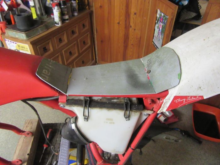

Projet d'hiver
Quelques heures passées sur ce bloc selle/plaques latérales.... sellier, c'est un metier ! 🙂

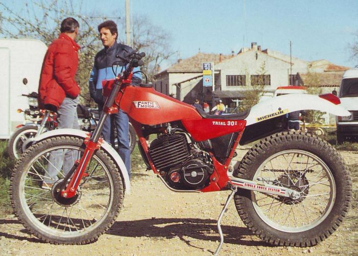

Chris, j'ai du te passer cette photo via messagerie du club.
J'adore le look de ce proto, vraiment charnière 300/301
