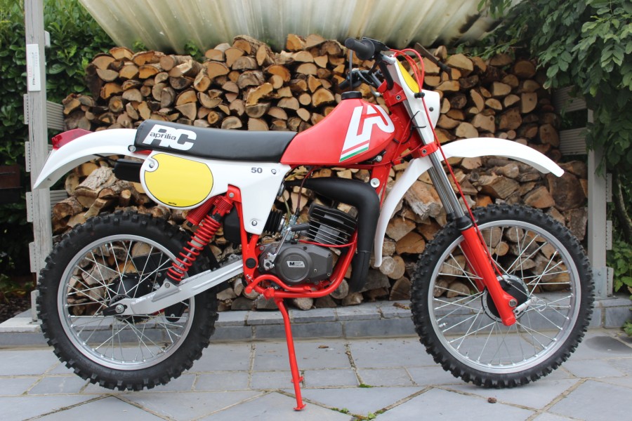

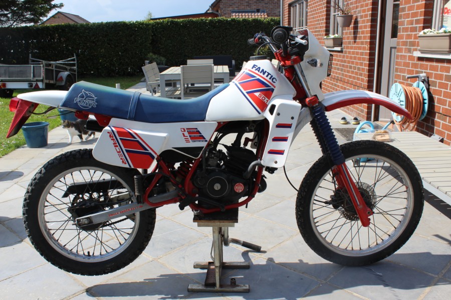

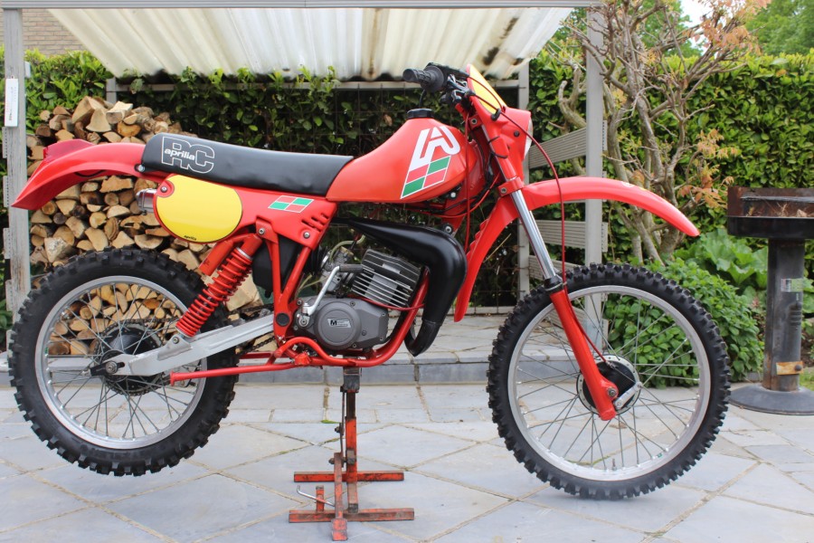

Merci RV :-)
Je posterai des photos ce soir de la petite nouvelle.
Reconnais-tu celle ci ? :-)
Présentation Frédéric Desaintghislain

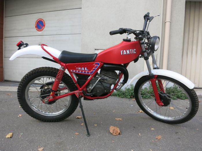

Posté le 24-05-2021, à 14:55
Tu l'as mise bien propre, bravo ! Et le silencieux SEM, quoiqu'un peu bruyant à mon goût, donne un son rageur très sympa.
Voici la 50 avant son départ pour chez notre président Chris. L'histoire de la moto, c'est par ici https://www.forumfantic.fr/viewtopic.php?id=433

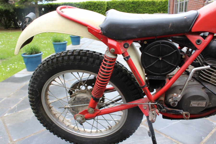

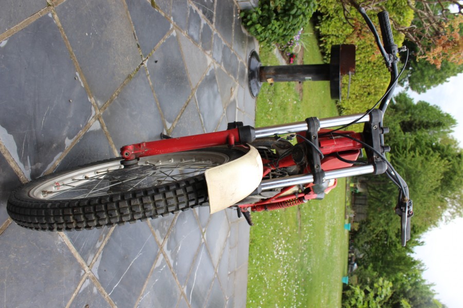

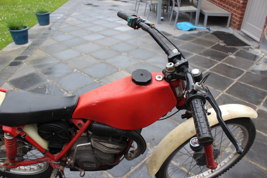

Posté le 24-05-2021, à 16:26

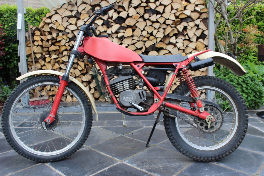

Je vais parcourir aussi ces pages :-)

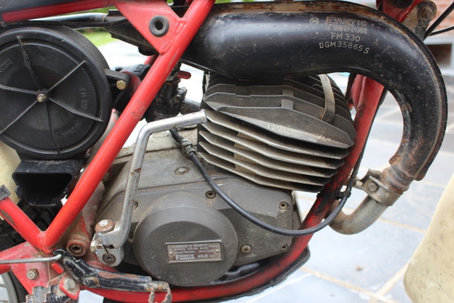

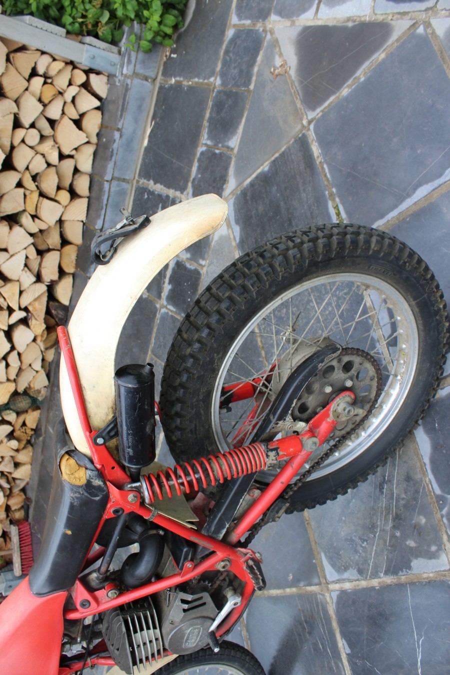

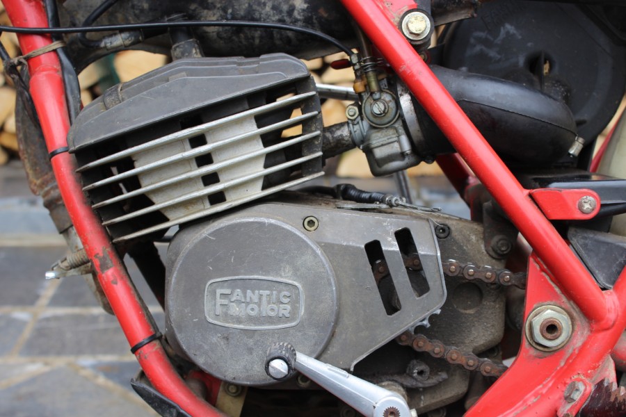

Voici quelques photos de la moto récupérée ce matin ...
Elle est assez complète.
J'ai déjà commandé les caches latéraux (copie) en Italie.
Je pense que la plaque phare va être assez difficile à dénicher.
Le phare rond était-il d'origine en France ou une alternative ?
Je ne parviens pas à identifier le cylindre. Je pense qu'il va falloir le démonter le savoir :-)
Si vous connaissez des sites où je peux trouver les gdb d'origine neufs, je suis preneur :-)
Fred
Posté le 24-05-2021, à 17:05
Pas mal ! En effet, il ne manque pas grand chose. Bosisio doit bien avoir quelques pièces pour cette moto.
Le phare est une question à creuser. Chez Bosisio, la version de Juin 79 a le même phare que le tien : www.bosisiomotori.it/home/index.php?option.... En France, il y avait un CEV 105 à cuvelage caoutchouc. L'optique de phare a été reproduite par la famille Bazin/Vintage Art Plastics : www.ebay.fr/itm/184347045995?hash=item2aeb.... Le cuvelage caoutchouc n'est pas introuvable puisqu'il équipait plusieurs motos chez Fantic (125 RC KS, entre autres) et d'autres marques. Si je ne m'abuse, il devrait y en avoir un dans la plaque phare de l'Aprilia 80, non ? Les pattes de support du phare seront un peu plus difficiles à dénicher. Elles sont en acier peint en noir, diamètre 30. Les leviers aussi seront rares si tu veux retrouver ceux d'origine. Selon moi, les tiens ne sont pas d'origine. Chris m'avait trouvé des répliques des g.b. en vrai plastique, au besoin.
Je ne sais pas combien de types de cylindres il existe. C'est alésage 41 et course 37,7 sur ce modèle. Le type est indiqué sous le cylindre. J'ai eu en main le 330 de la moto du club, et j'ai vu chez Chris le 370, plus ouvert, qui correspond à la version vélomoteur, si je ne m'abuse. Il est nettement plus puissant. Environ 7 ch si mes souvenirs sont bons. Thierry G. nous en parlera sûrement puisqu'il en a un sur la 50 trial de son fils. Je me souviens qu'il avait écrit qu'elle grimpait aux arbres.
Selon moi, tu ne devrais pas souffrir le martyre pour la refaire.

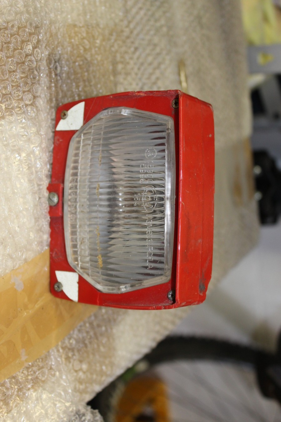

Modèle importé en Belgique, lignée blanche ou rouge. Plaque phare en lieu et place du phare rond en France.

Effectivement, le phare de la RC est dans un cuvelage caoutchouc identique mais je vais essayer de trouver l'impossible .... la plaque phare de la photo :-)

La mini plaque-phare, peut-être que quelqu'un au club te dépannera, qui sait ? Elle ne semble pas courante. L'optique me semble correct, non ?

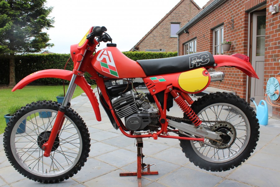

Posté le 24-05-2021, à 18:57
Mon idée première était de récupérer le moteur de la Raider et de faire un proto liquide sur base d'Aprilia RC ....
Mais trop de projets en cours !
Et la petite trial est plus sympa à mon goût :-)
Je vais m'inspirer de ta restauration et vérifier les points qui t'ont posé problèmes.
Un peu comme la tienne, il semble ne pas y avoir beaucoup de corrosion, la visserie, les jantes et rayons semblent en bel état.
De l'huile de coude suffira :-)
As-tu encore de la doc relative à ce modèle Hervé ?
Ah, au fait, j'ai fait dédouaner ta RC, elle sera bientôt immatriculée et assurée pour rouler en toute légalité en Belgique :-)
Je vais peut-être lui installer le silencieux compétition que j'ai récupéré avec le pot (qui a remplacé le tiens ...) :-)
Elle est bien au chaud à côté de sa petite soeur de 1980 (50 cc).

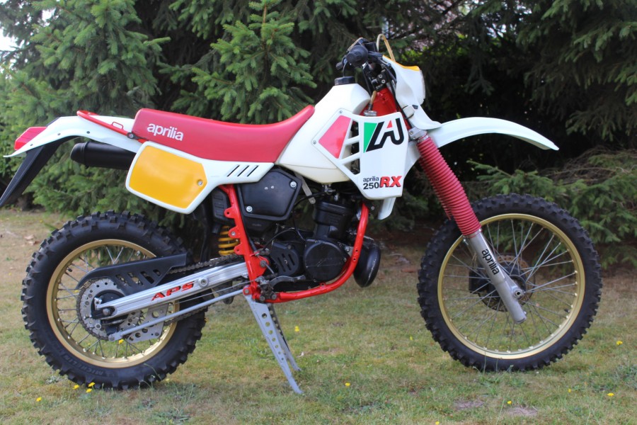

Posté le 24-05-2021, à 19:36
Pas évident de se séparer de ses motos  :-(
Je voulais me séparer de ma RX 250 .... au lieu de ça, on a refait complètement le moteur !!!  😂
Posté le 24-05-2021, à 19:46
Quand j'avais une vingtaine d'années, j'avais une 125 AF1 Replica Reggiani et un copain me prêtait souvent sa 125 RX en enduro. Belle et bonne moto.

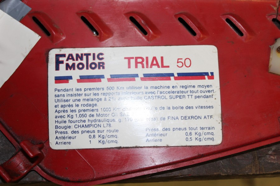

Posté le 25-05-2021, à 15:59

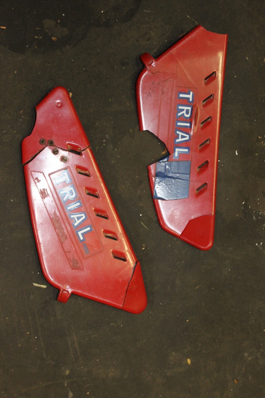

Même découverte qu'Hervé derrière une des plaques latérales en morceaux ... conseils pour le rodage. Je vais essayer de le décoller pour le recoller sur la nouvelle :-)
