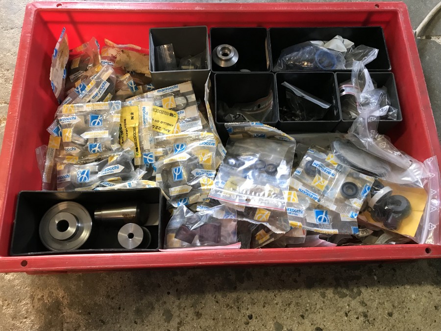

Bonjour, existe-t-il des kits de reconditionnement pour les amortisseurs Marzocchi de ma petite Fantic Trial ?
Je ne parviens pas à identifier le modèle exact. Quelqu'un peut m'éclairer ?
Dans un cas extrême, je penserai à les remplacer mais je ne sais pas trop vers quoi m'orienter !
Je ne trouve pas de Betor en 320 mmm.
Merci pour vos réponses, vos conseils :-)

bonjour frédéric
quel est le diamètre des tiges si c’est 10 mm je dois avoir des kits
salutations
laurent

Bonjour Laurent,
La tige est en 9 mm mais malheureusement l'une d'elle est pliée ! :-(
Je ne sais pas quoi faire !
Les restaurer ou essayer de trouver des adaptables.
Merci pour ta proposition.
Fred

bonjour frédéric
j’ai également des kits en 9mm

Bonjour Laurent,
Je serais intéressé par deux kits.
Mais que faire de l'amortisseur avec la tige pliée ?
Je vais essayer de trouver une paire en occasion pour récupérer une tige.
Fred

bonjour si ta tige n’est pas pliée à 90 degré et que le chrome n’est pas piqué tu peux essayer de la redresser
salutations
laurent
