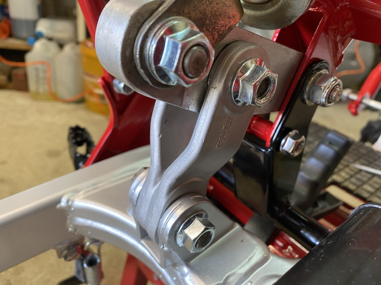

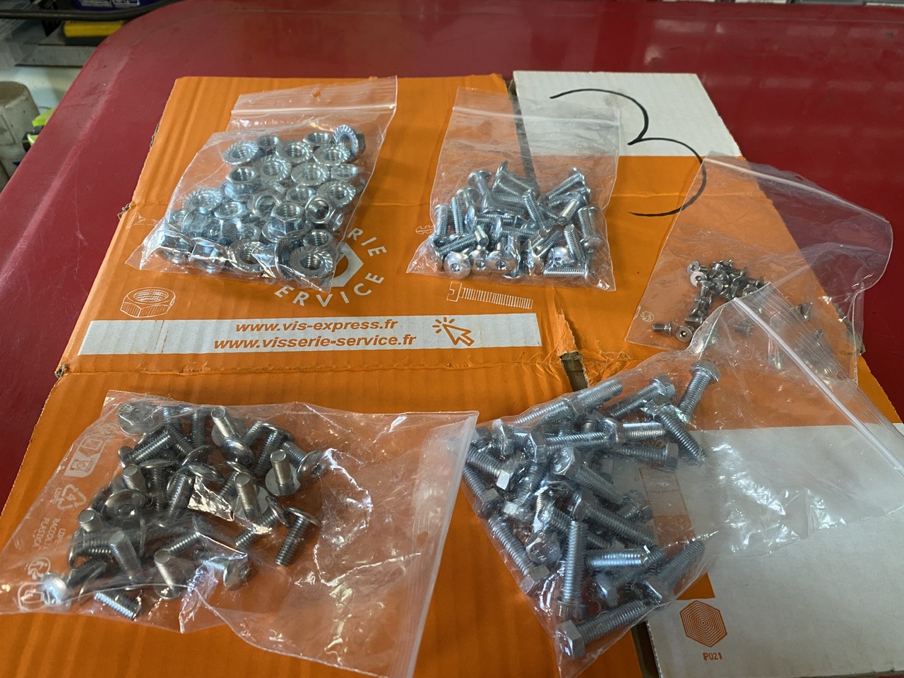

À midi, réception de mon colis de visserie de chez Vis-express !
Fantic 125 série 1
Et remplacement des écrous nylstop par des écrous freins à collerette :
Fantic 125 série 1

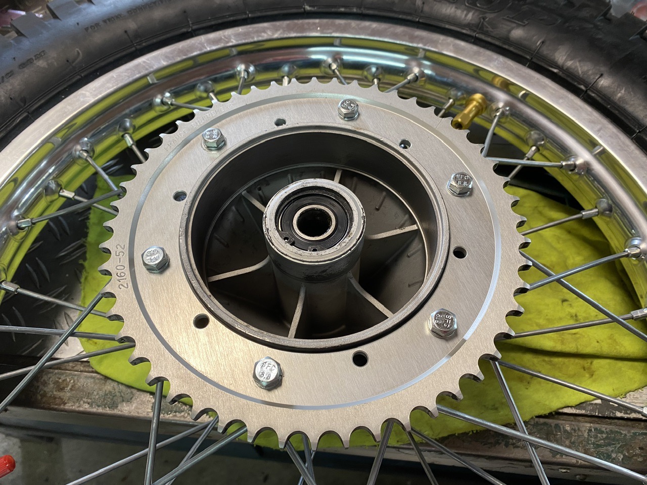

Puis remontage de la couronne avec de la vis M7 :
Fantic 125 série 1

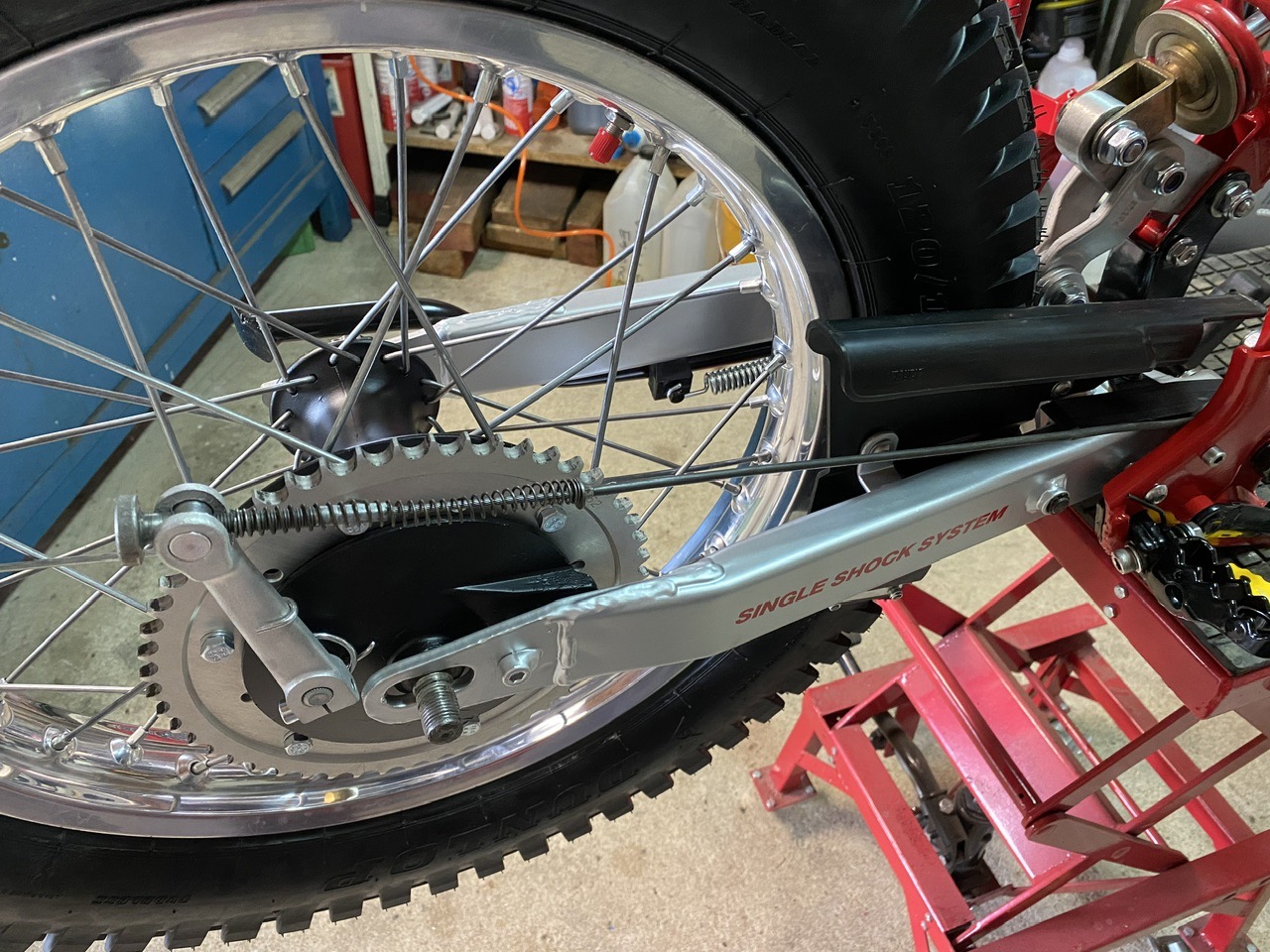

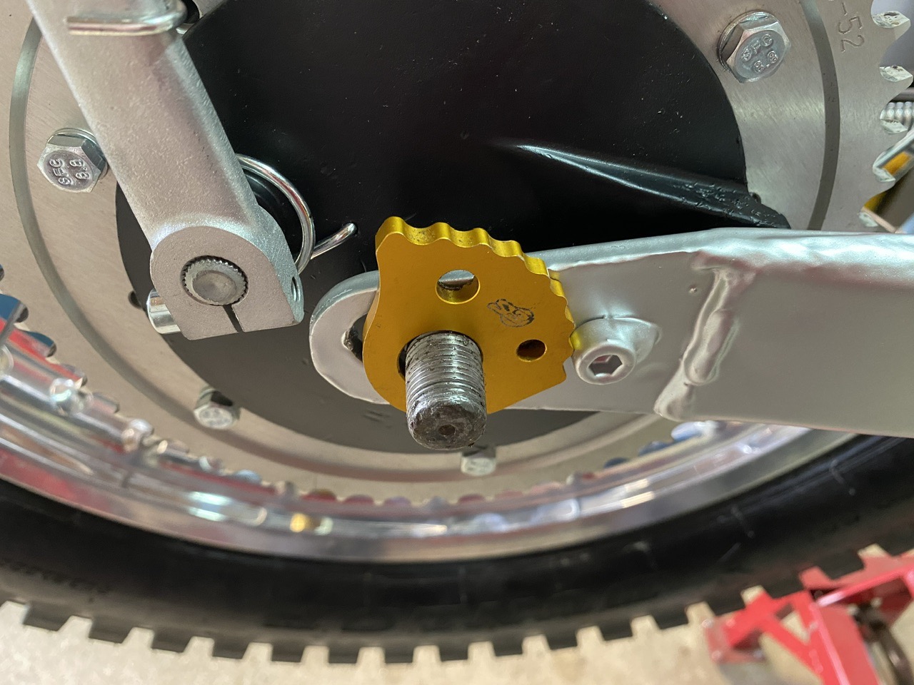

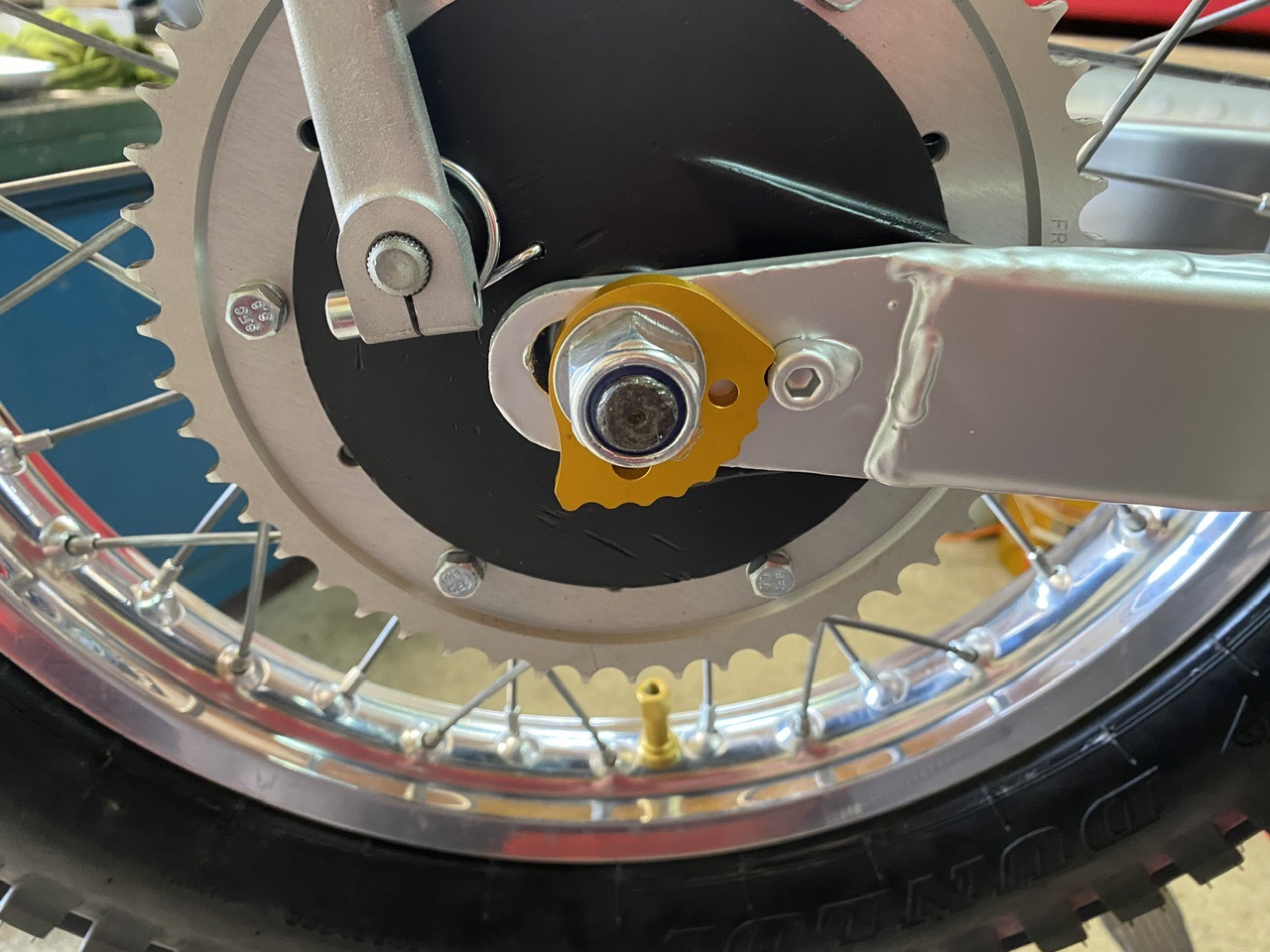

Remontage de la roue AR :
Fantic 125 série 1

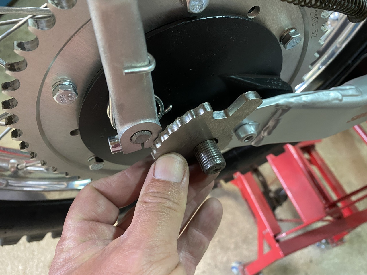

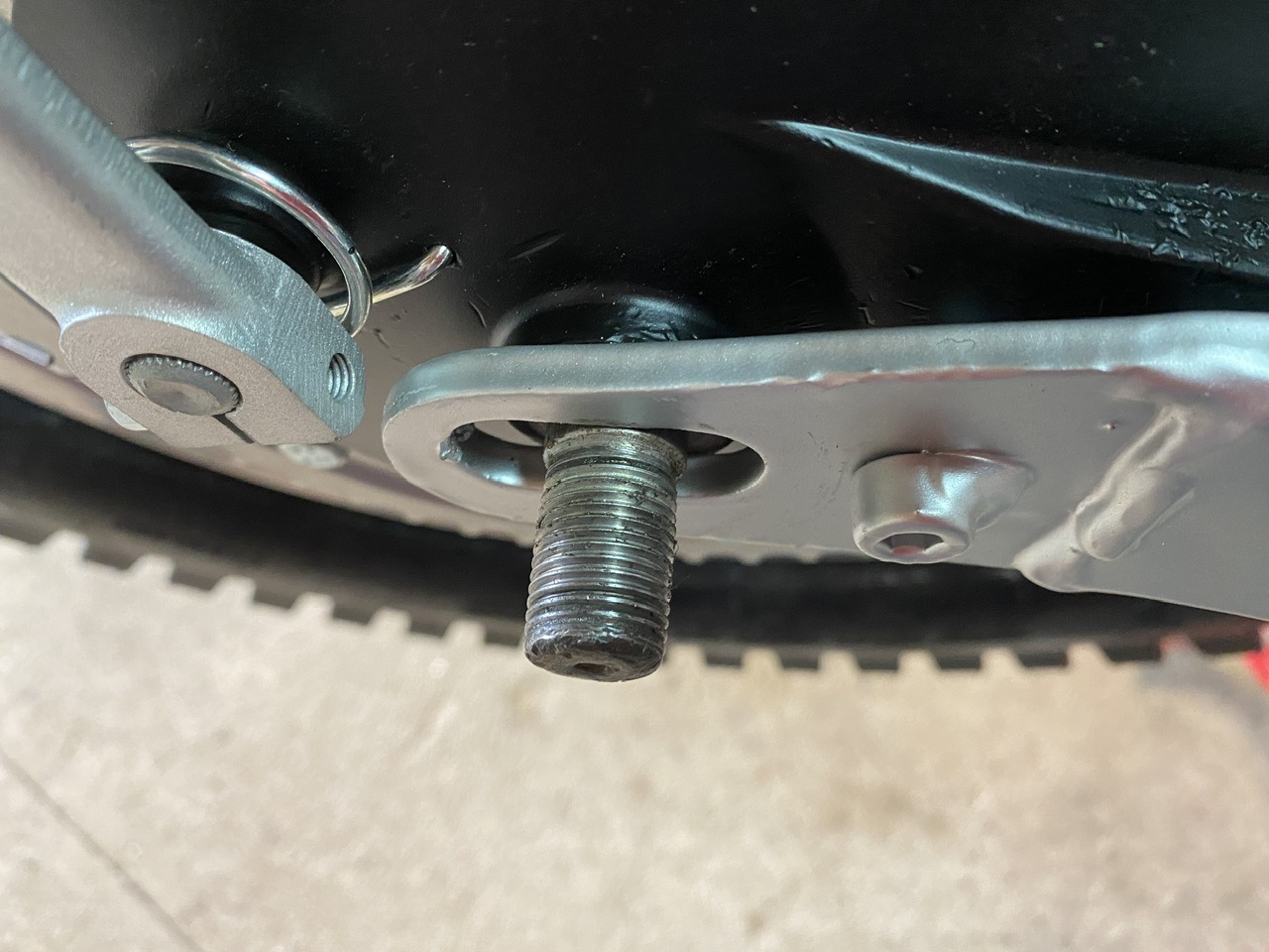

Il y a un problème de conception, le bras oscillant n’est pas assez large, et il n’est pas possible d’avancer la roue à fond, la bielette du frein vient en butée contre l’extrémité du bras !
Du coup, il y a aussi un problème avec l’escargot de tension qui appuie sur la bielette :
Fantic 125 série 1
Il doit y avoir un escargot spécifique de ce côté !
Du coup, je vais faire une entorse à l’origine 😬
Fantic 125 série 1
Cela ira bien avec les écrous de gripster dorés :
Fantic 125 série 1

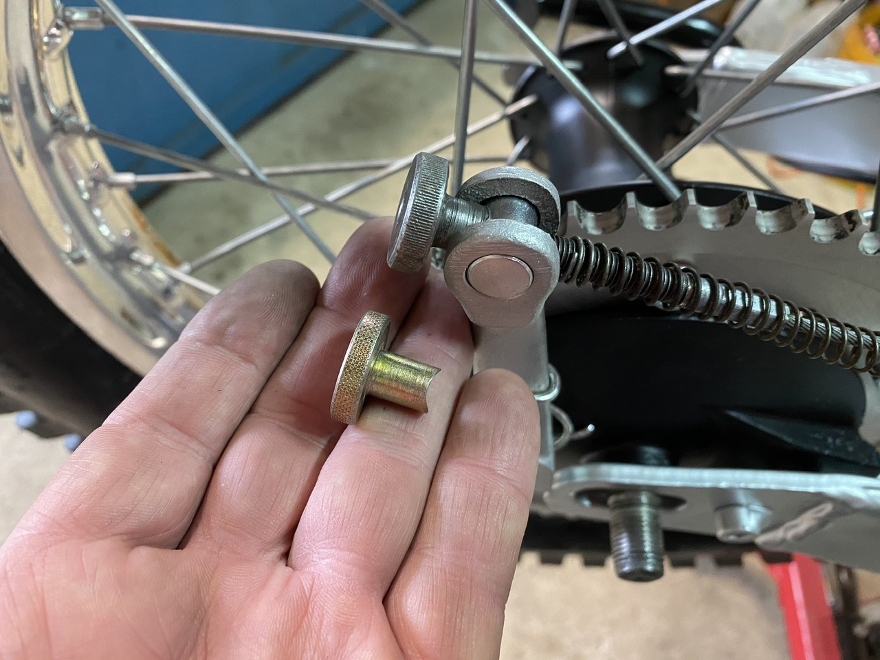

Sur les séries 1 , la commande de frein AR se fait par un câble :
Fantic 125 série 1
J’avais racheté une molette de réglage neuve, mais pas de bol , c’est du M7 et non du 6 😬
Fantic 125 série 1

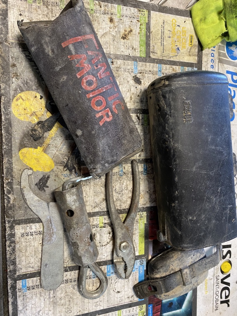

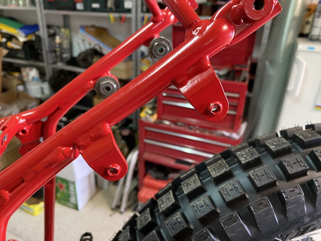

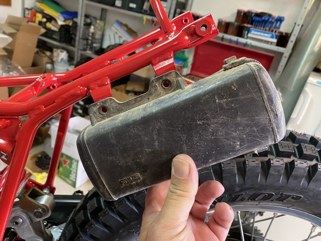

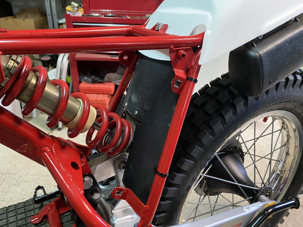

Sur la boucle du cadre , il y a des pattes de fixation du côté opposé au silencieux :
Fantic 125 série 1
C’est pour la boite à outils ! J’en ai retrouvé une dans mes caisses de pièces 😁
Fantic 125 série 1
Fantic 125 série 1

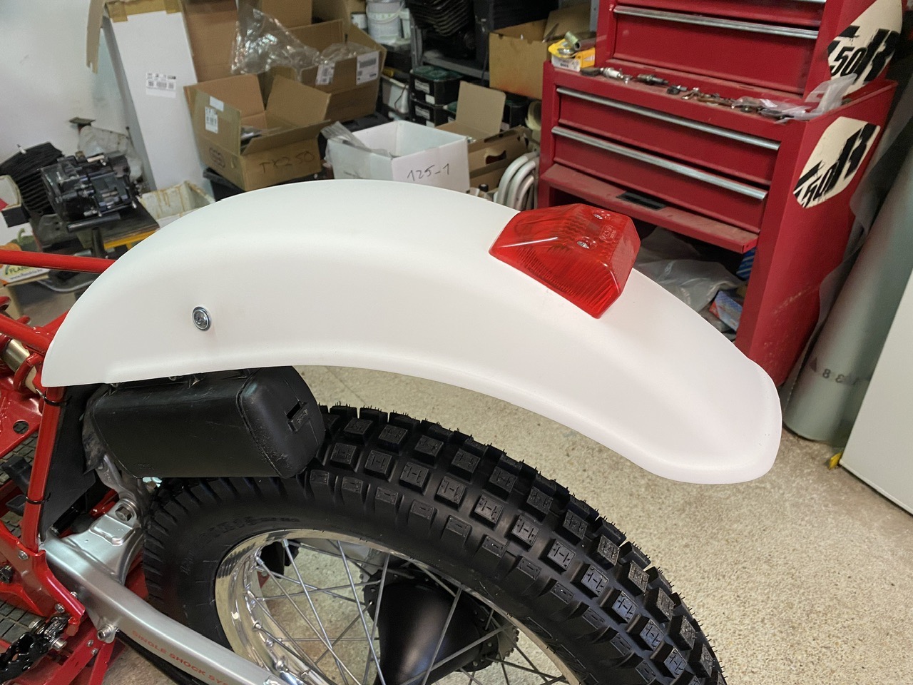

Posté le 14-06-2024, à 20:02

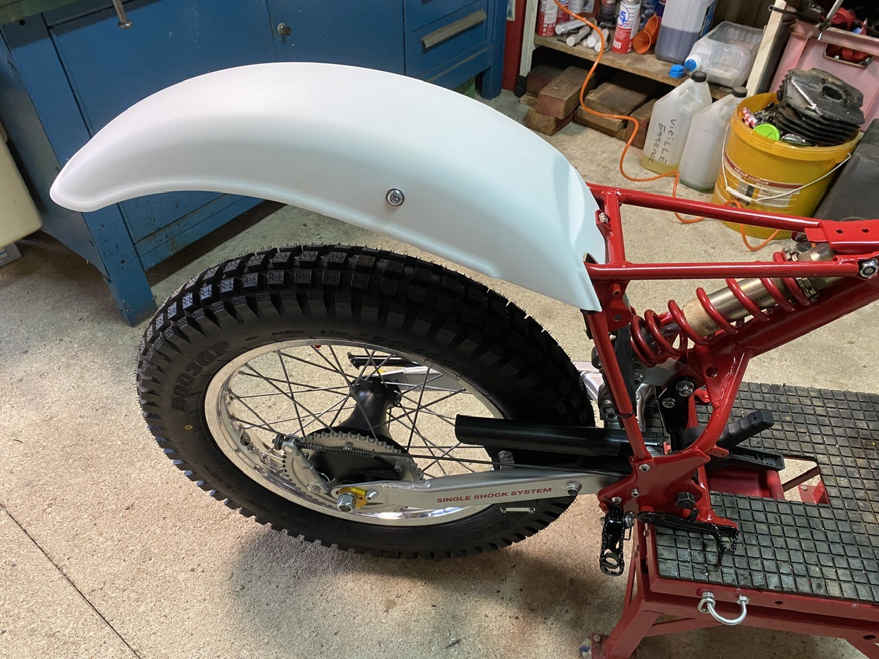

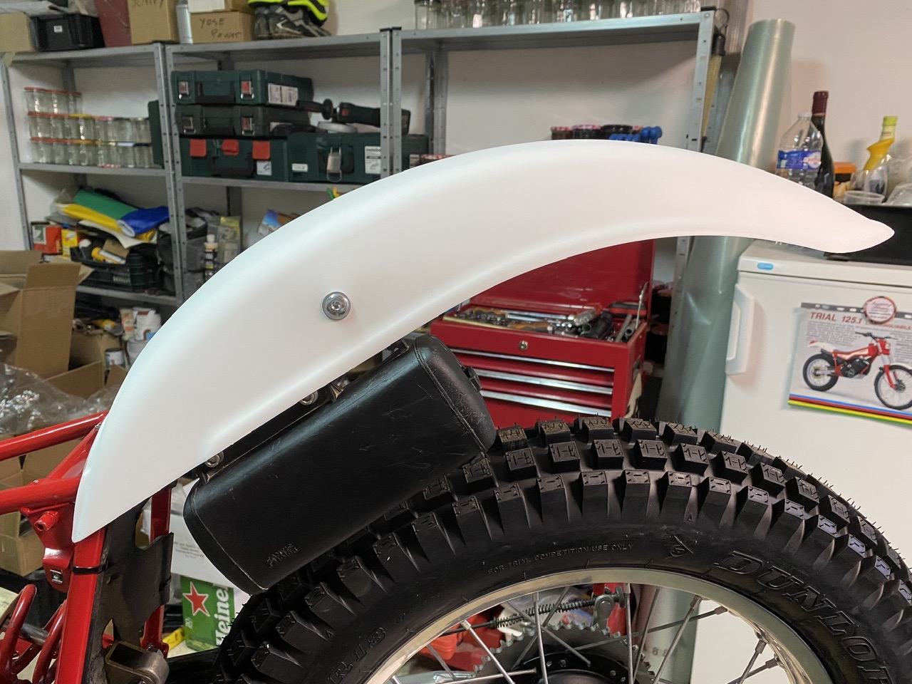

Alignement du garde-boue AR avant perçage des trous de fixation :
Fantic 125 série 1
Fantic 125 série 1
Remontage de la bavette pare-boue et de la boîte à outils nettoyée :
Fantic 125 série 1
Fantic 125 série 1
Et pour finir la semaine, pose d’un feu rouge neuf :
Fantic 125 série 1

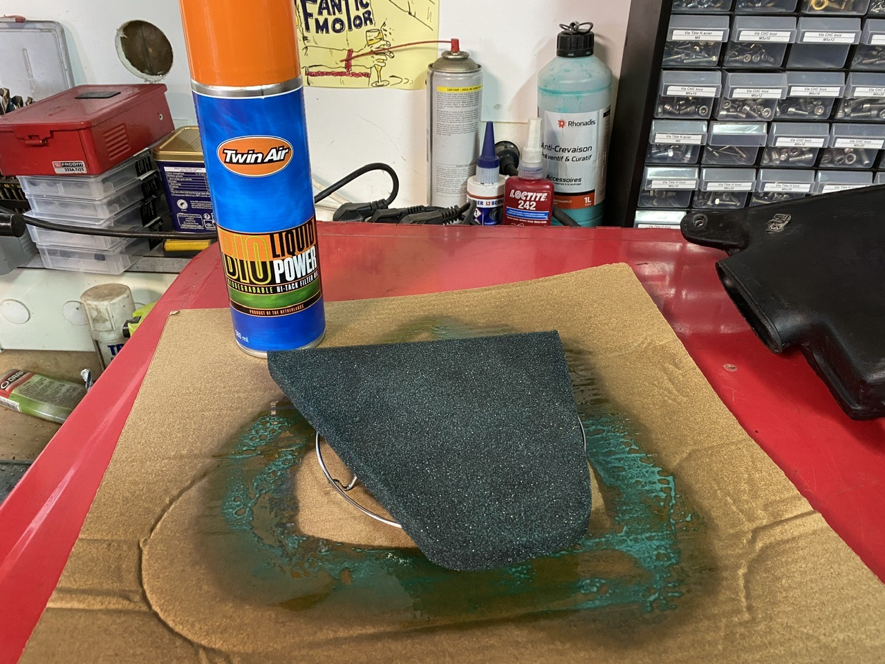

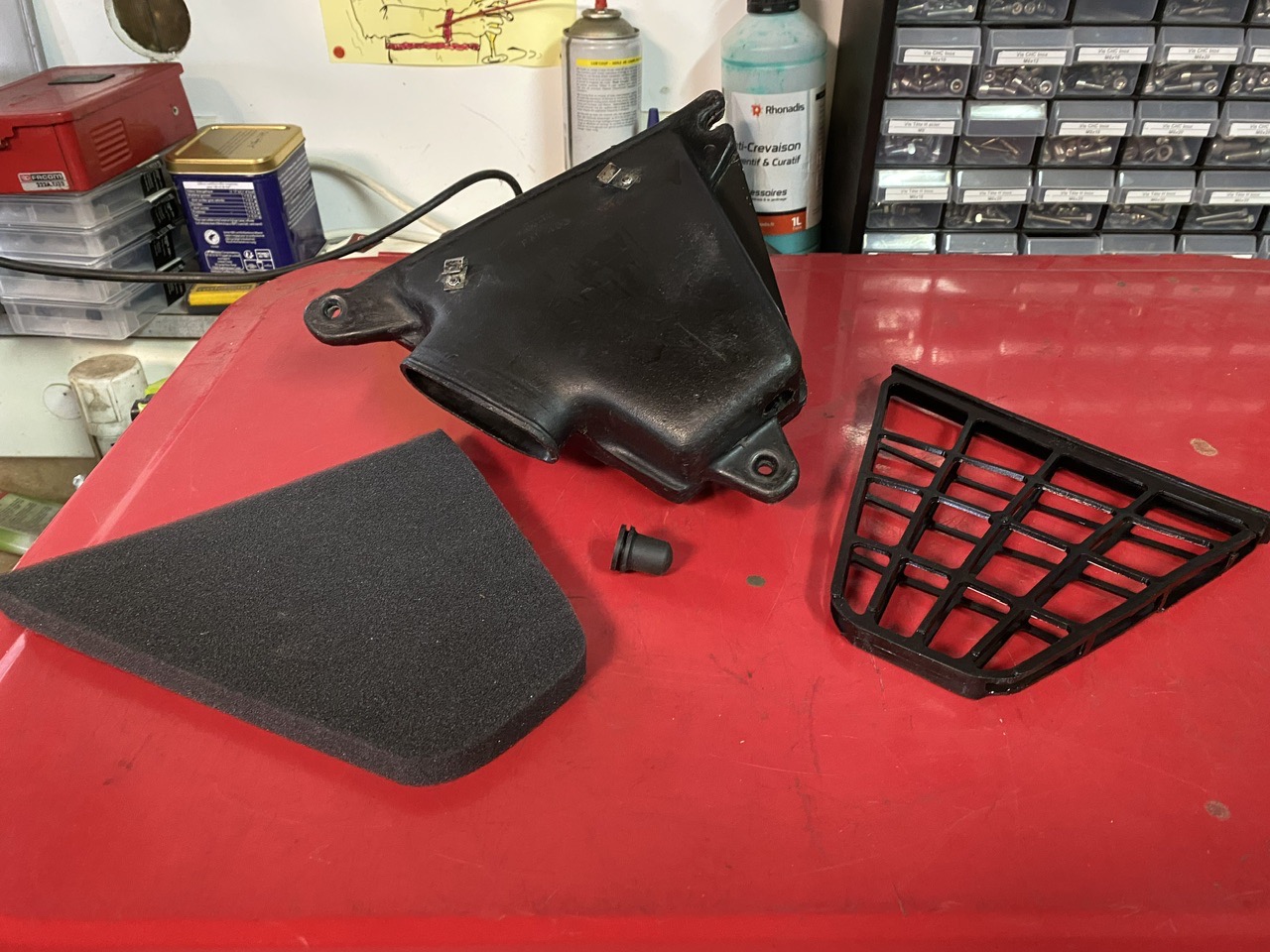

Allez, on continue !

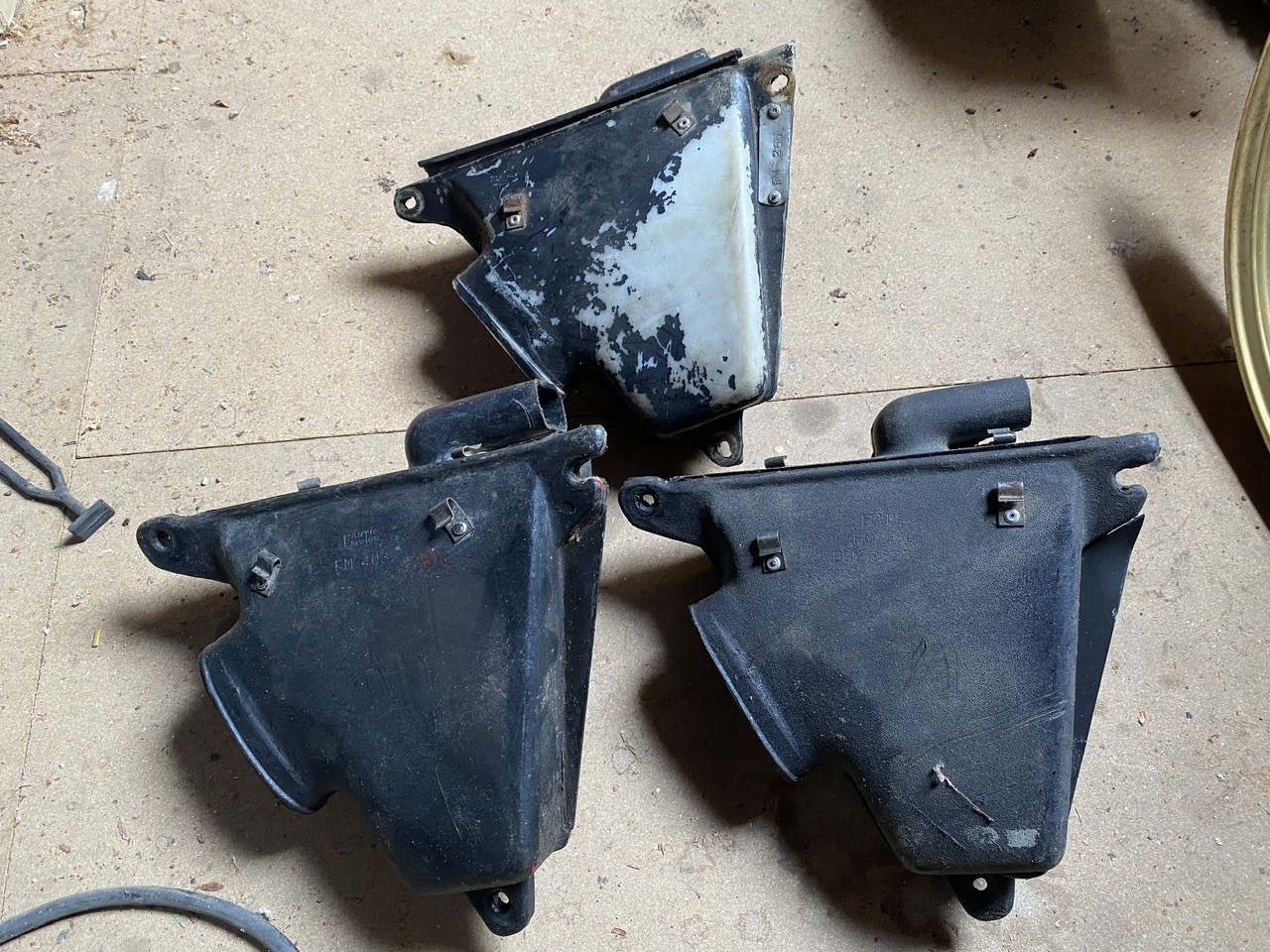

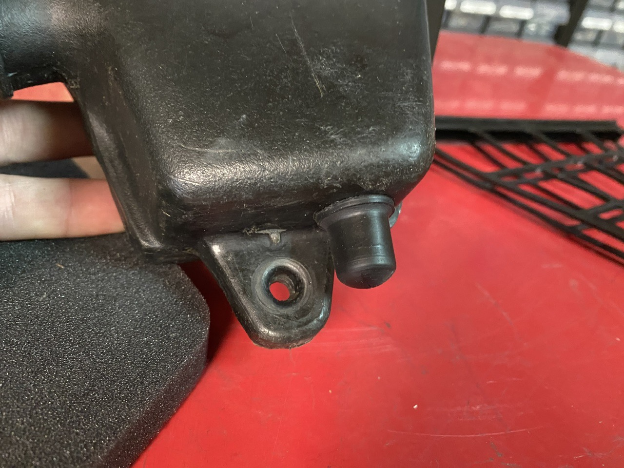

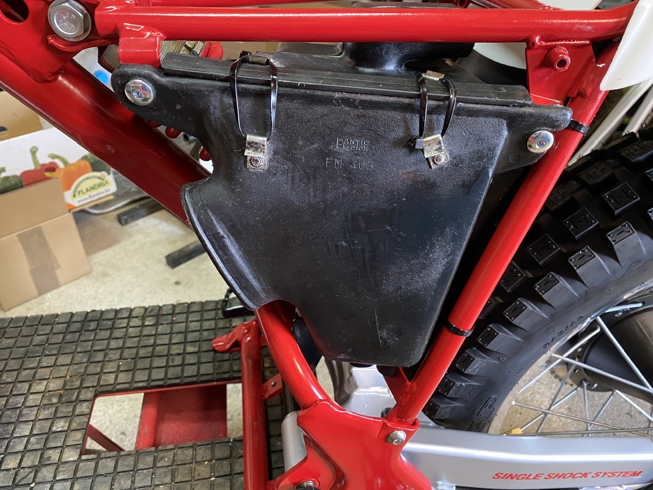

J’ai choisi ma meilleure boite à air :
Fantic 125 série 1
Un petit coup de propre , une tétine et une mousse neuve !
Fantic 125 série 1
Fantic 125 série 1
Fantic 125 série 1
Je pense que d’origine, il y avait des attaches élastiques !
Fantic 125 série 1

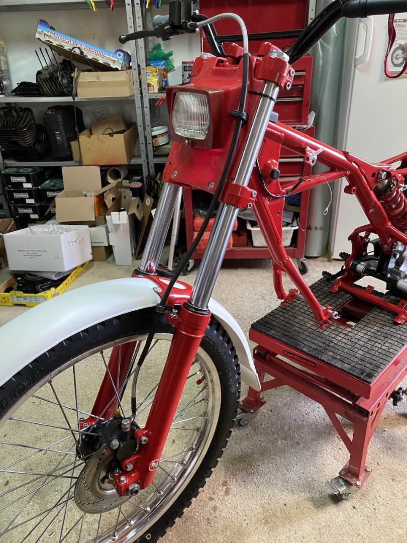

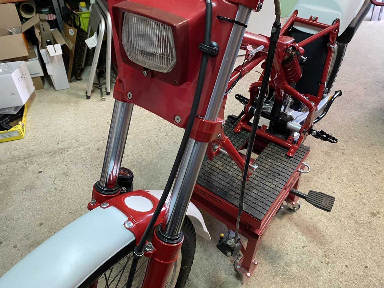

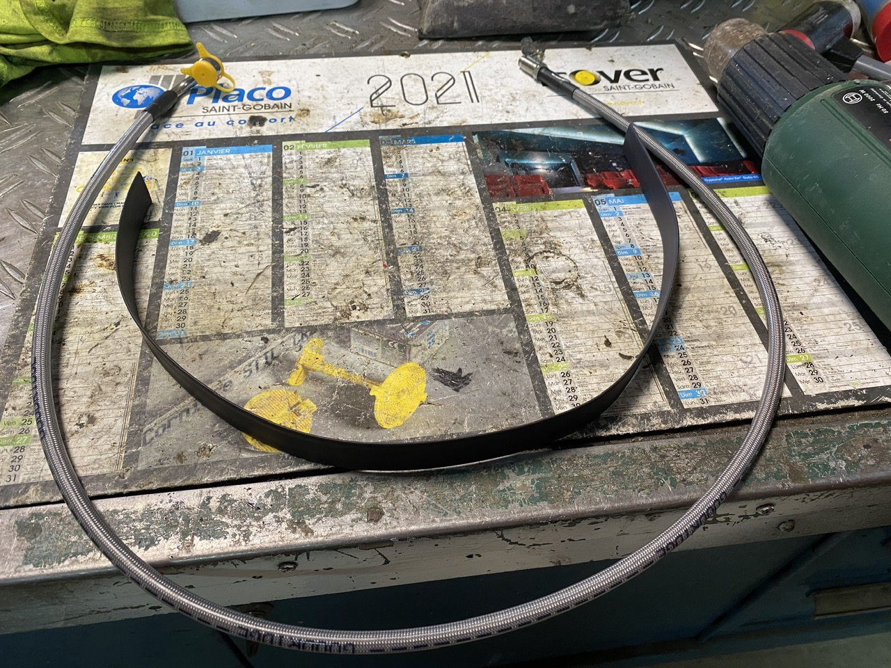

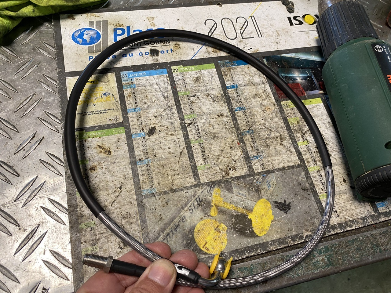

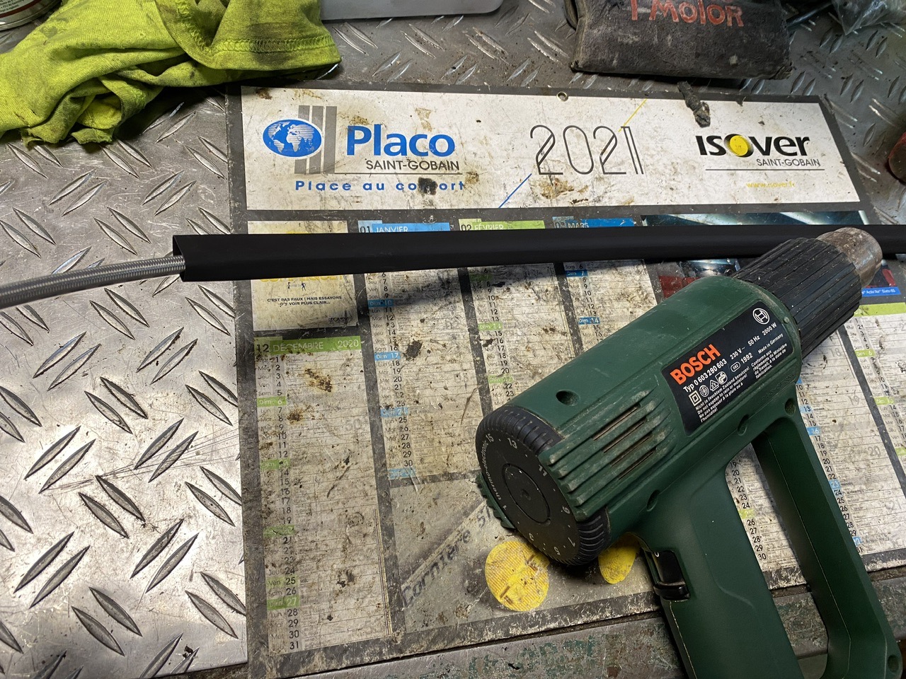

La suite du jour avec le remplacement de la durite du frein avant !
Mise en place d’une gaine thermo de protection :
Fantic 125 série 1
Fantic 125 série 1
Fantic 125 série 1
Préparation des guidages de la gaine :
Fantic 125 série 1
Et montage :
Fantic 125 série 1
Il me restera à purger quand j’aurais les plaquettes neuves !
J’arrive au bout de la partie cycle ! Demain je vais continuer le remontage du moteur que j’ai bien commencé en attendant le retour de peinture du cadre ! Et j’ai eu pas mal de pétouilles …

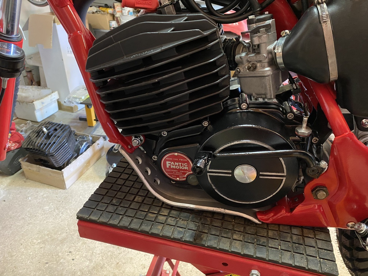

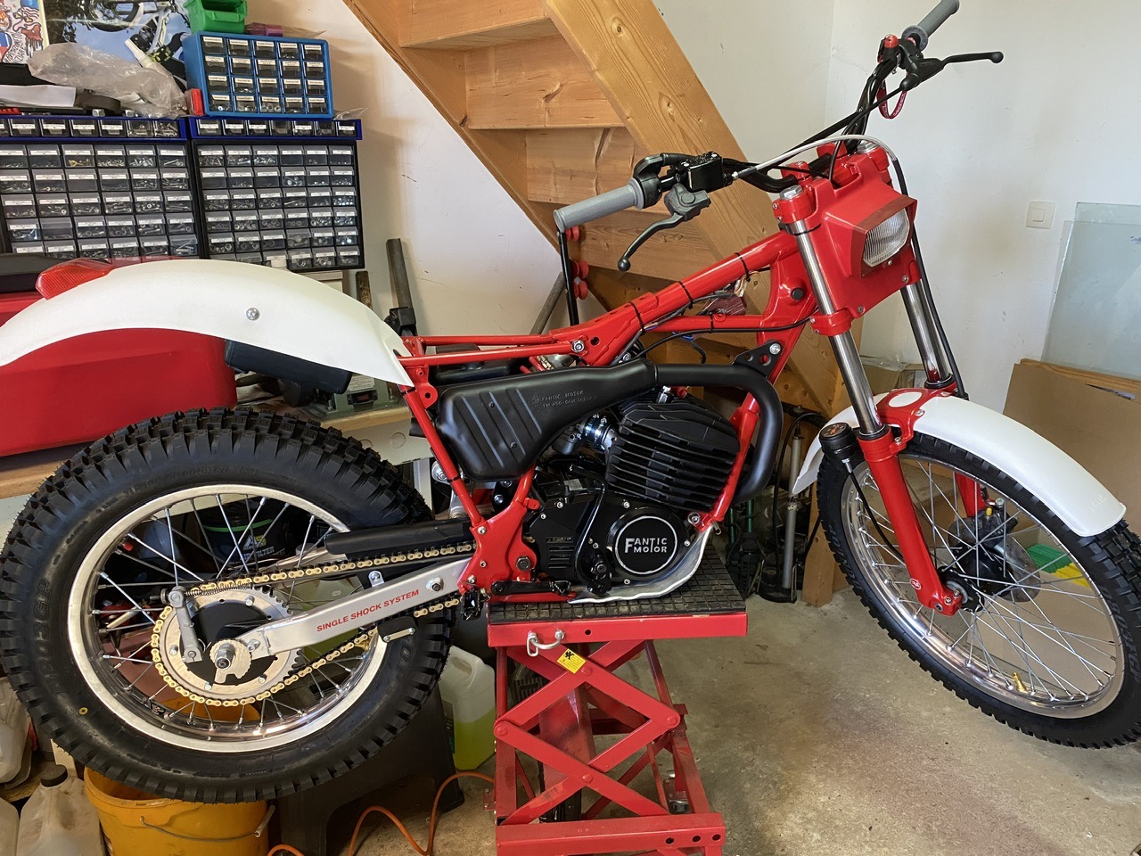

Posté le 08-07-2024, à 18:03

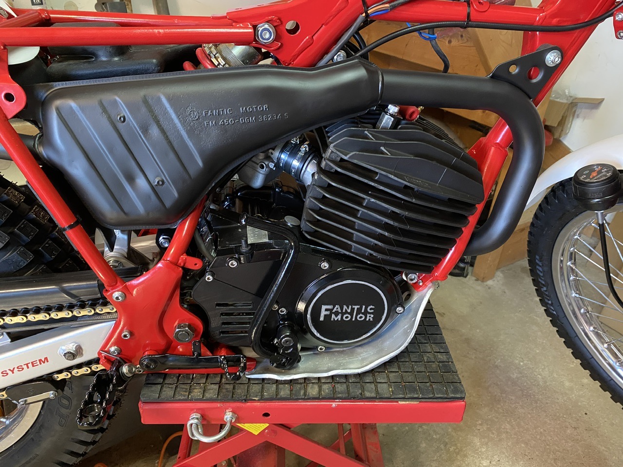

Bonjour à tous
Je profite pour mettre à jour pour m’occuper pendant les vacances au soleil !

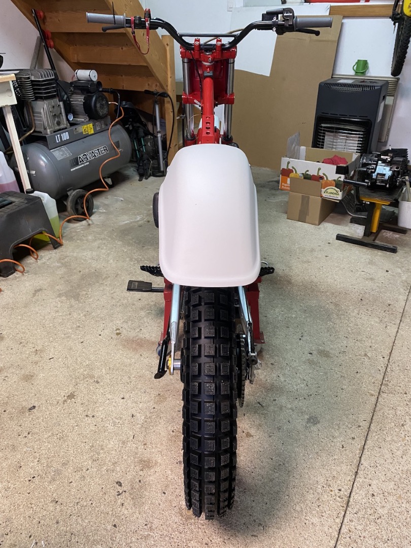

Le chantier est bien avancé ! Il me restera à peindre, ou faire repeindre le réservoir, ainsi que le support de selle !
Fantic 125 série 1
Fantic 125 série 1
Fantic 125 série 1

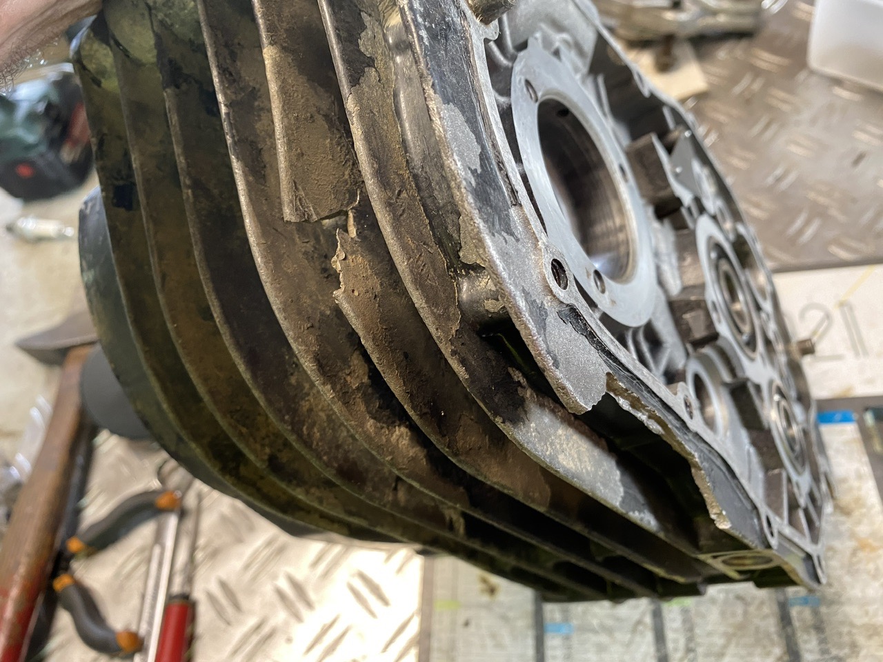

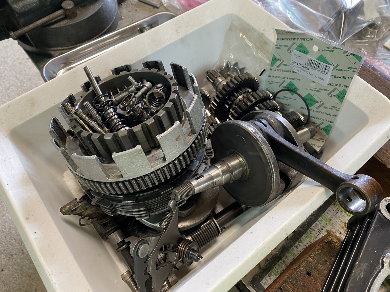

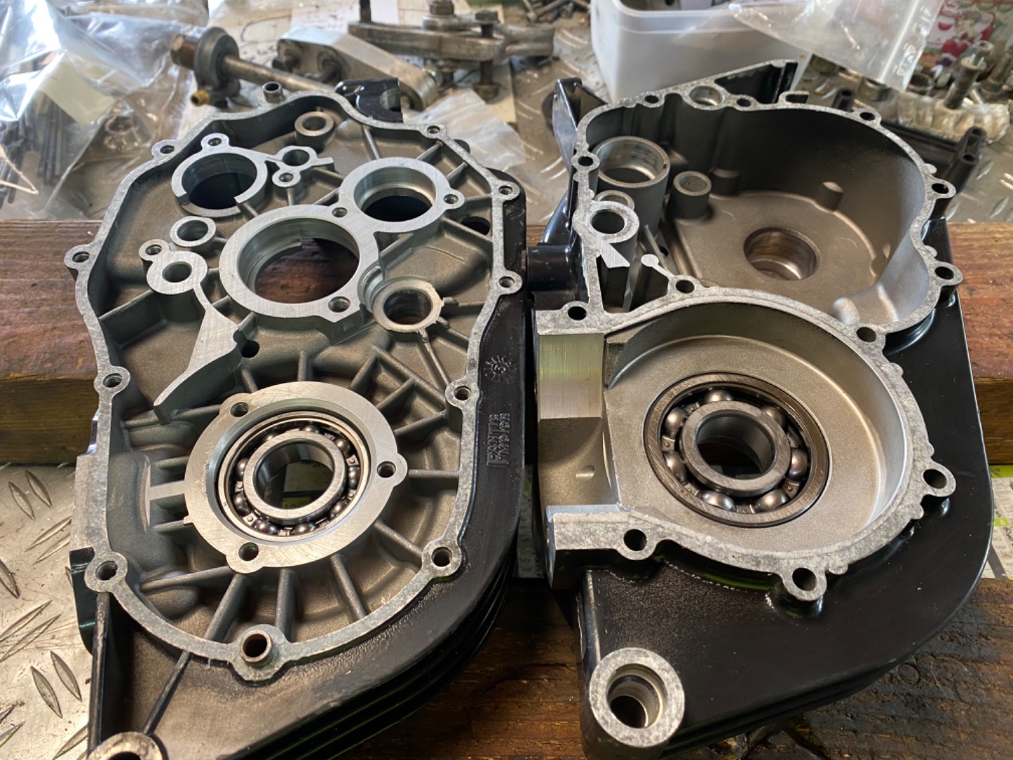

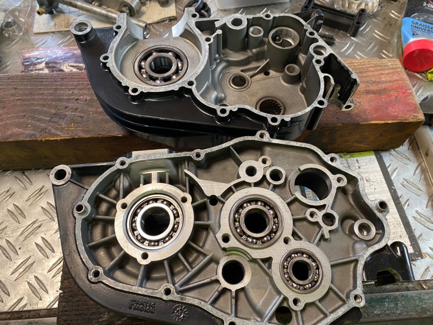

Le moteur du FM237 était ouvert et en pièces depuis deux ans !
Quand j’ai commencé le remontage, je me suis aperçu que les carters moteur avaient déjà bien vécus !
En plus le carter d’embrayage et également celui d’allumage, spécifique au 125 , etaient rebouchés au sintofer par l’intérieur !
Fantic 125 série 1
J’ai des jeux de carters dans mes pièces, mais pas de 125 ! La seule différence, c’est l’entraxe des goujons de cylindre qui est différent !
Pas facile de retrouver un jeu de carters de FM237 trial !

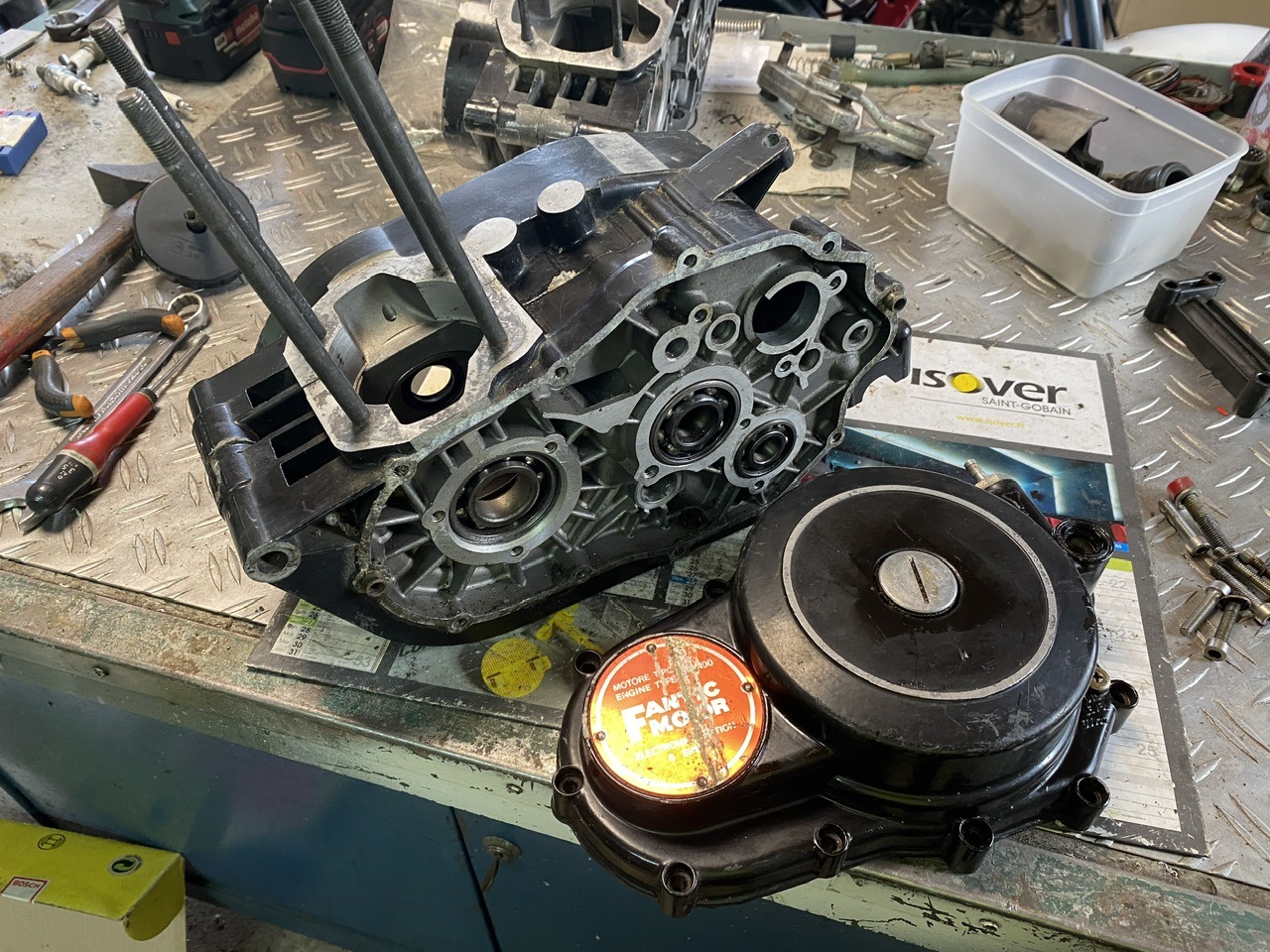

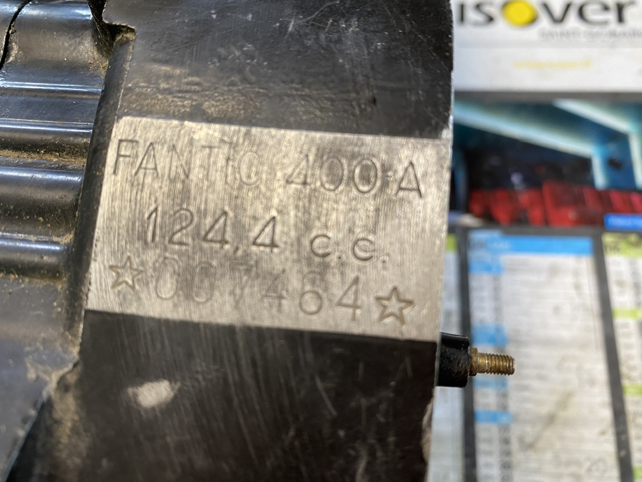

Je finis par dénicher sur ebay italie , un jeu de carters , plus le carter d’embrayage d’un FM400 !
Fantic 125 série 1
Le FM400 c’est le 125 Strada , modèle de route avec le haut moteur à refroidissement liquide à thermo-siphon sans pompe à eau !
Fantic 125 série 1
Les carters paraissent identiques, il y a les goujons de cylindre qui sont plus longs !

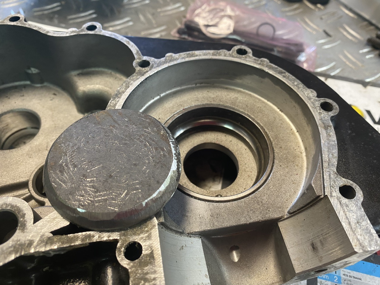

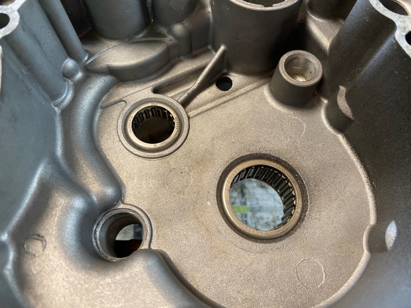

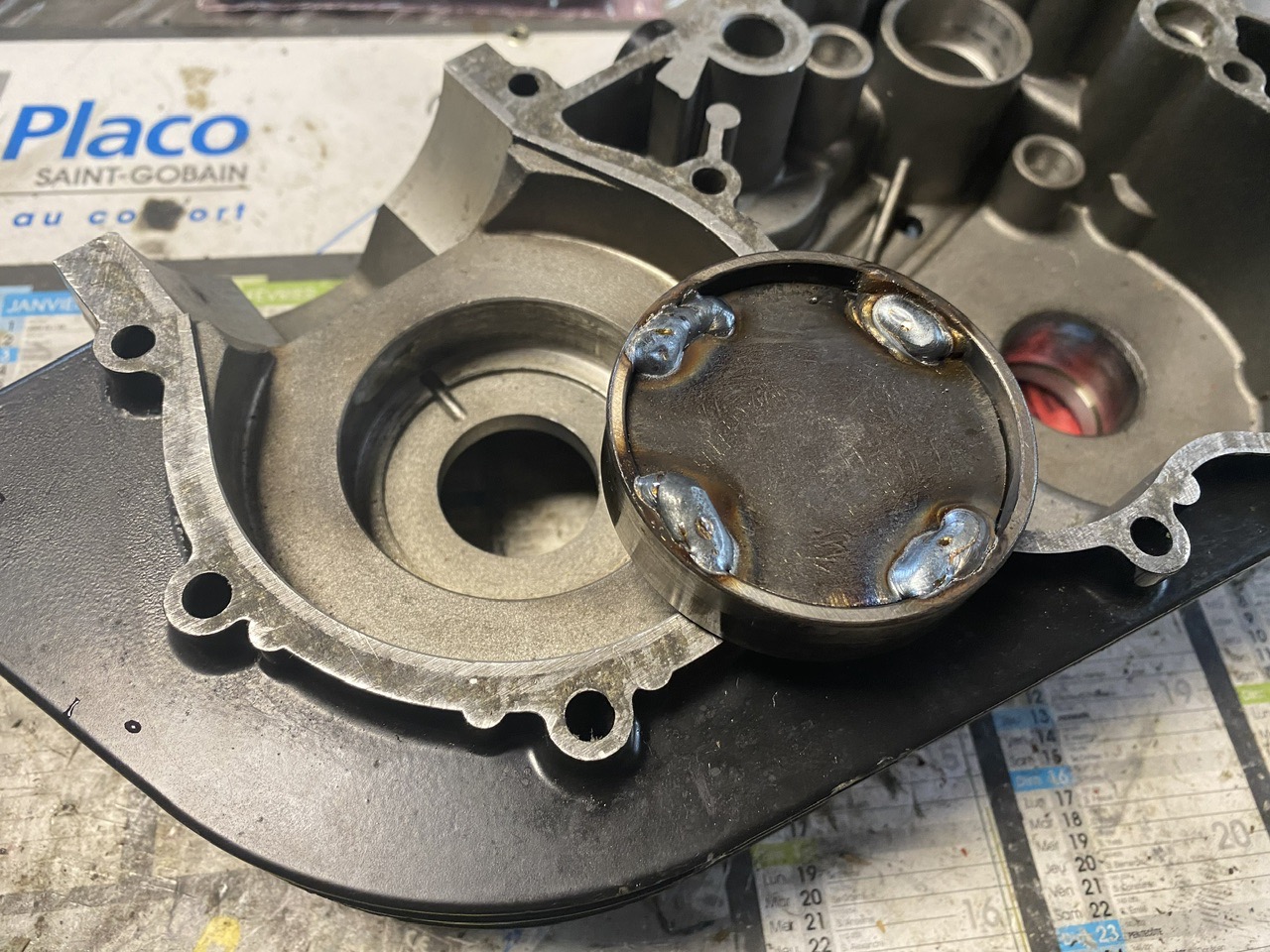

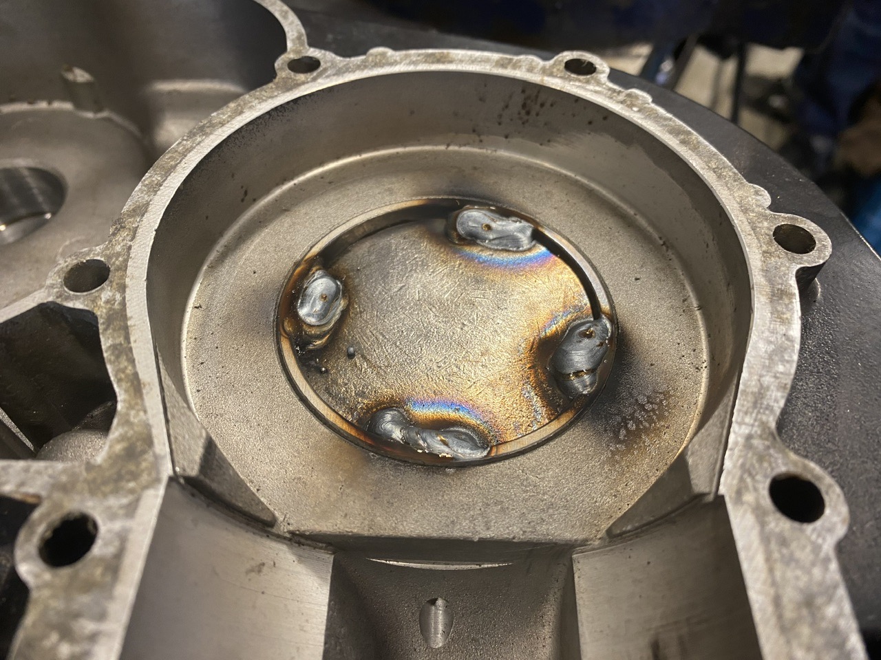

Premier problème, la cage du roulement à rouleaux est restée dans le carter:
Fantic 125 série 1
La solution la plus simple pour la sortir, c’est de préparer une plaque, et de la souder dans la cage , pour pouvoir ensuite la chasser par l’autre côté :
Fantic 125 série 1
Fantic 125 série 1
Fantic 125 série 1
Fantic 125 série 1
62 ans33003300 messages 28802880 images
Posté le 08-07-2024, à 18:32

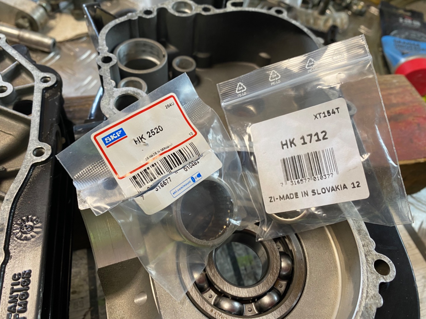

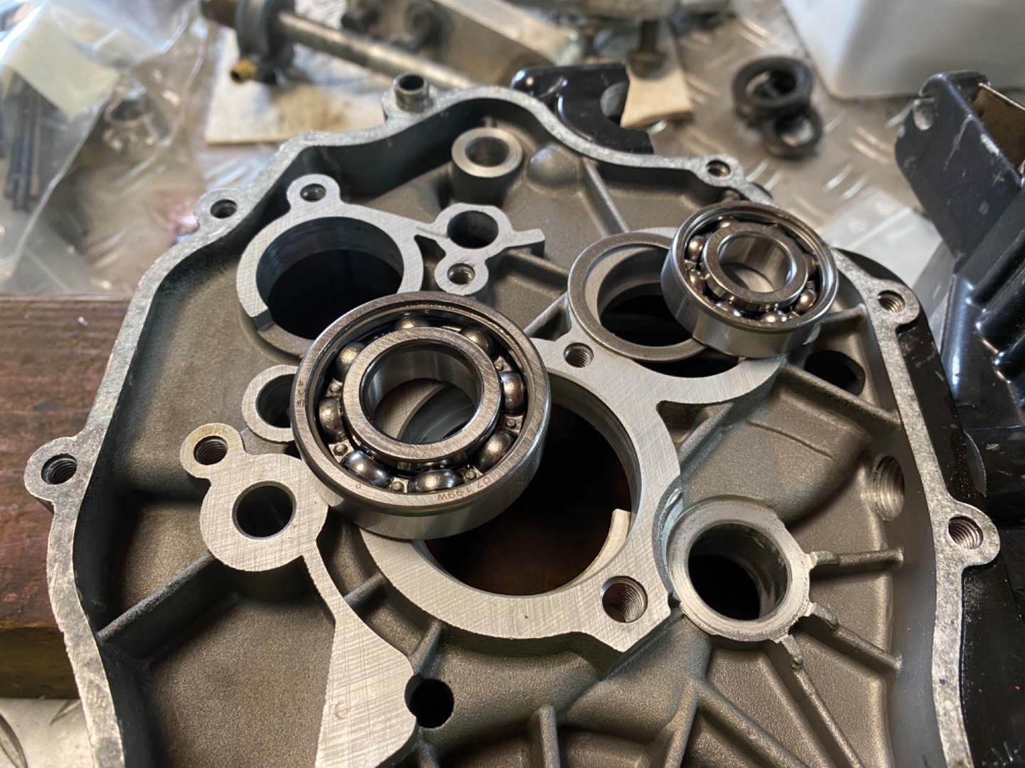

Puis, remplacement de la totalité des roulements :
Fantic 125 série 1
Fantic 125 série 1
Fantic 125 série 1
Fantic 125 série 1
Fantic 125 série 1
Fantic 125 série 1

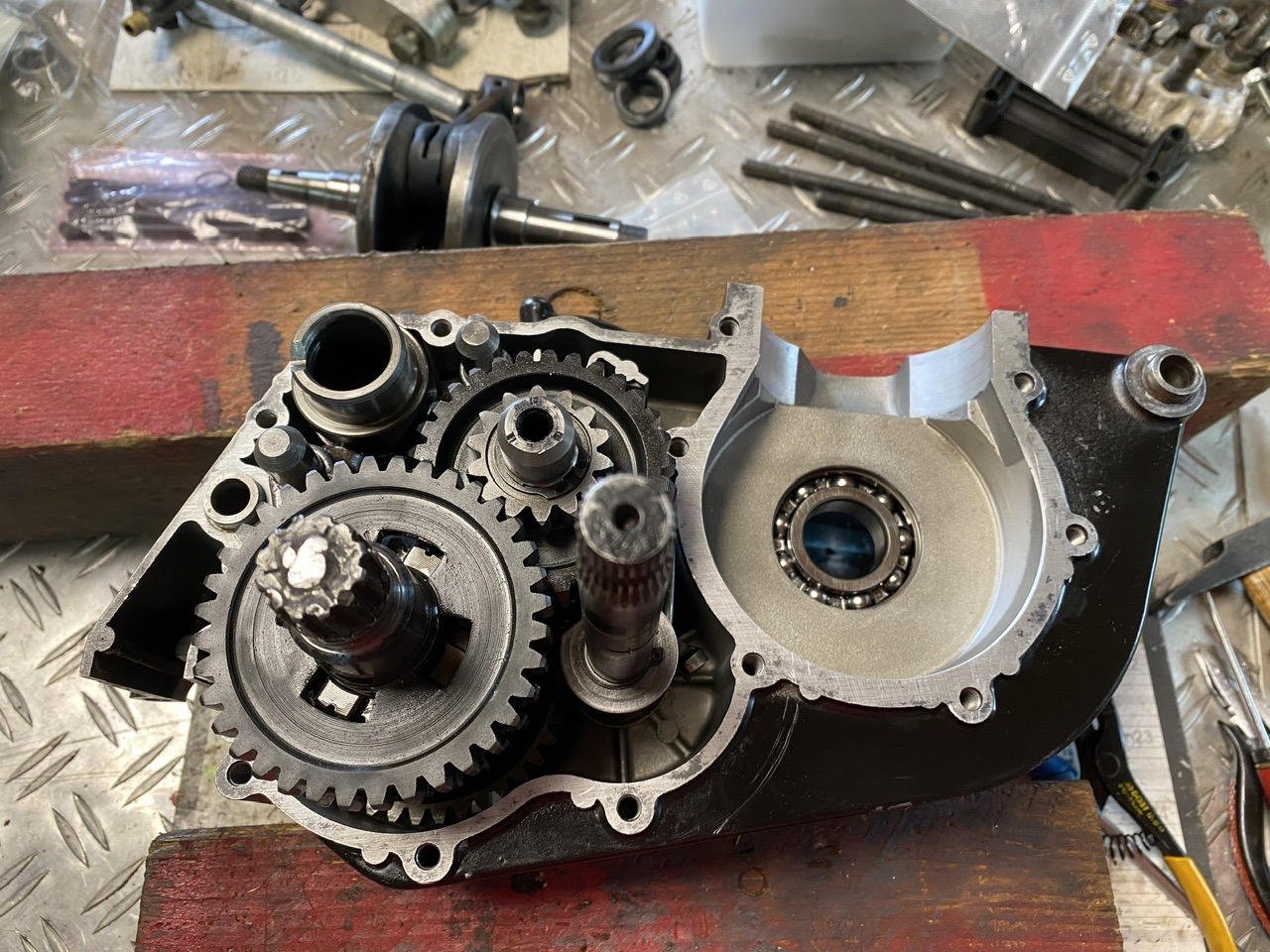

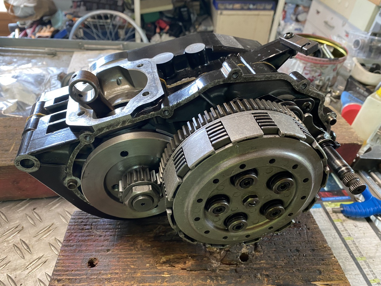

Et remontage du vilo et de la boîte du FM237 dans le bas moteur du FM400 :
Fantic 125 série 1

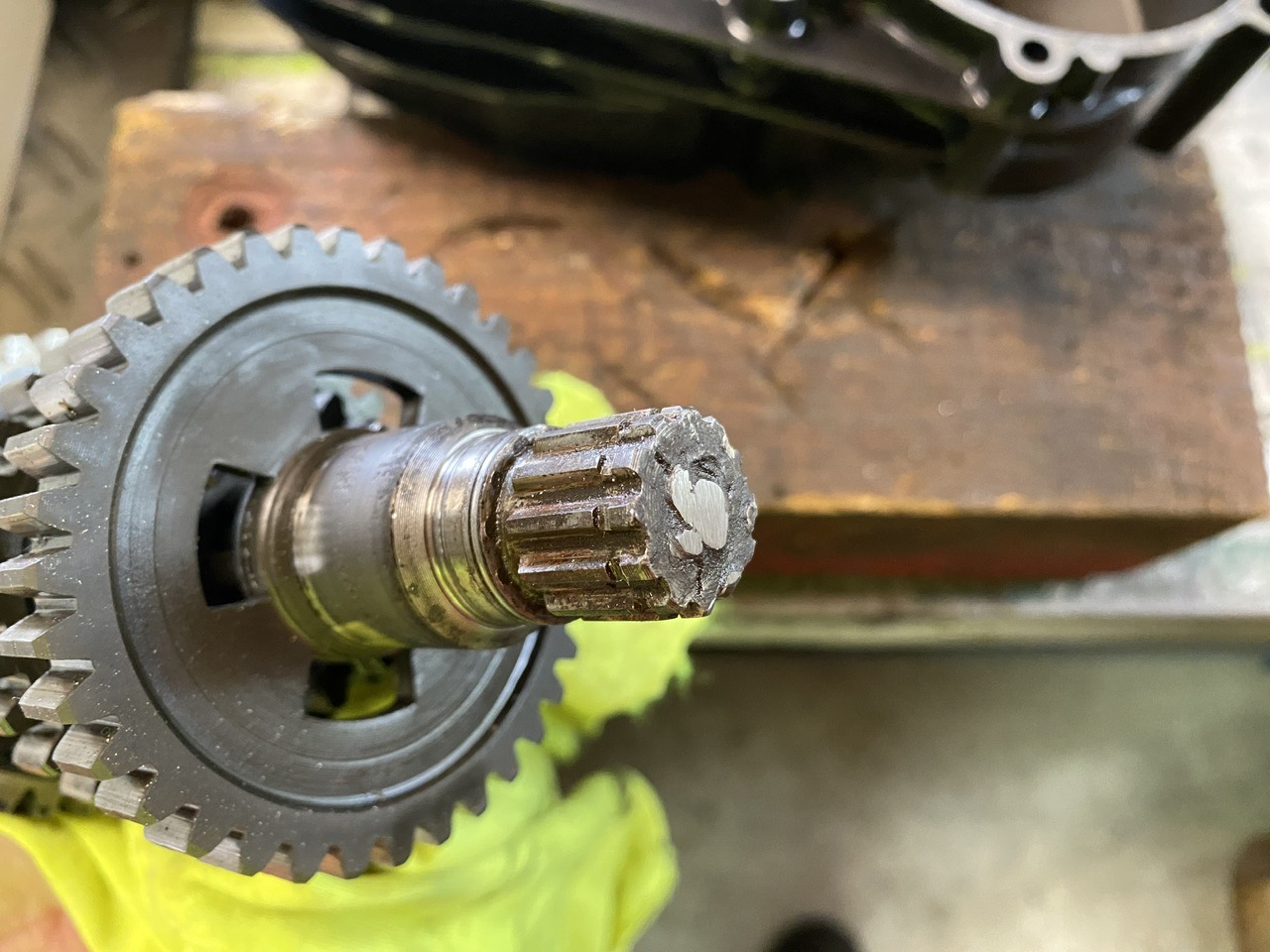

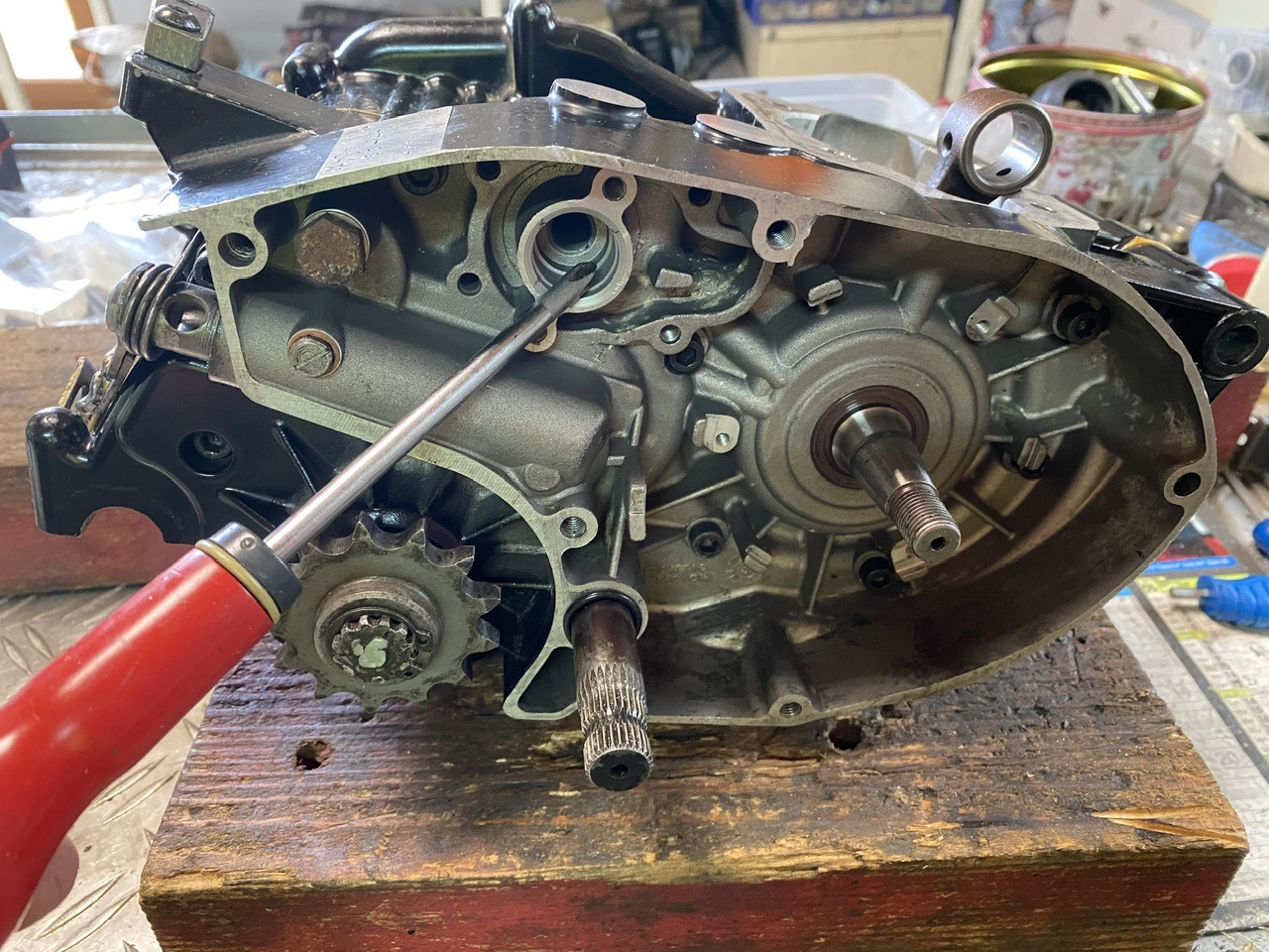

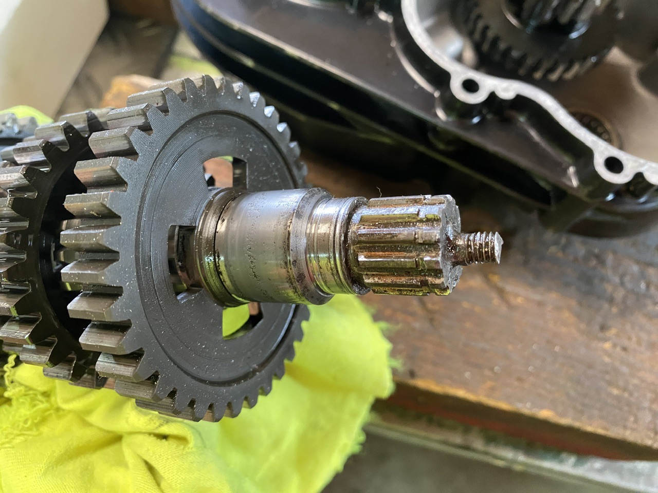

Au niveau des cannelures du pignon de sortie de boîte, , j’ai une vis de soudée ! L’ancien propriétaire avait du perdre le circlips et bricoler pour mettre un écrou et une rondelle pour tenir le pignon 😬
Fantic 125 série 1
Fantic 125 série 1
Pas de soucis particulier au remontage :
Fantic 125 série 1
Fantic 125 série 1

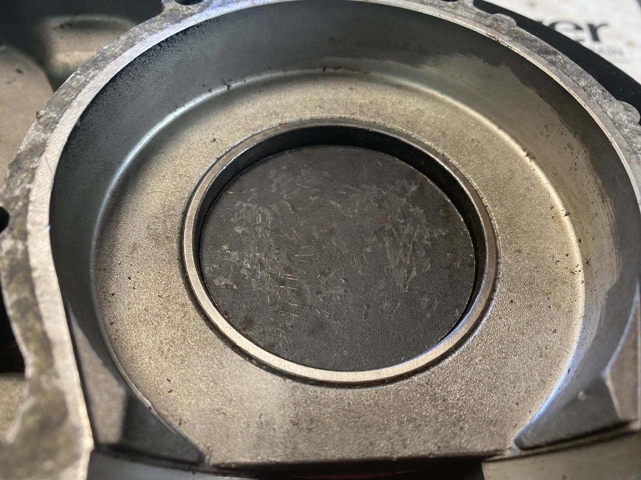

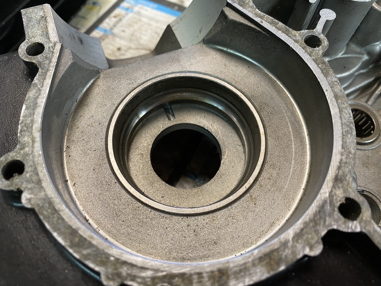

Je l’avais déjà vu, comme le FM400 a un graissage separé , il y avait une pompe à huile, et j’aurais le passage de l’axe à reboucher :
Fantic 125 série 1
