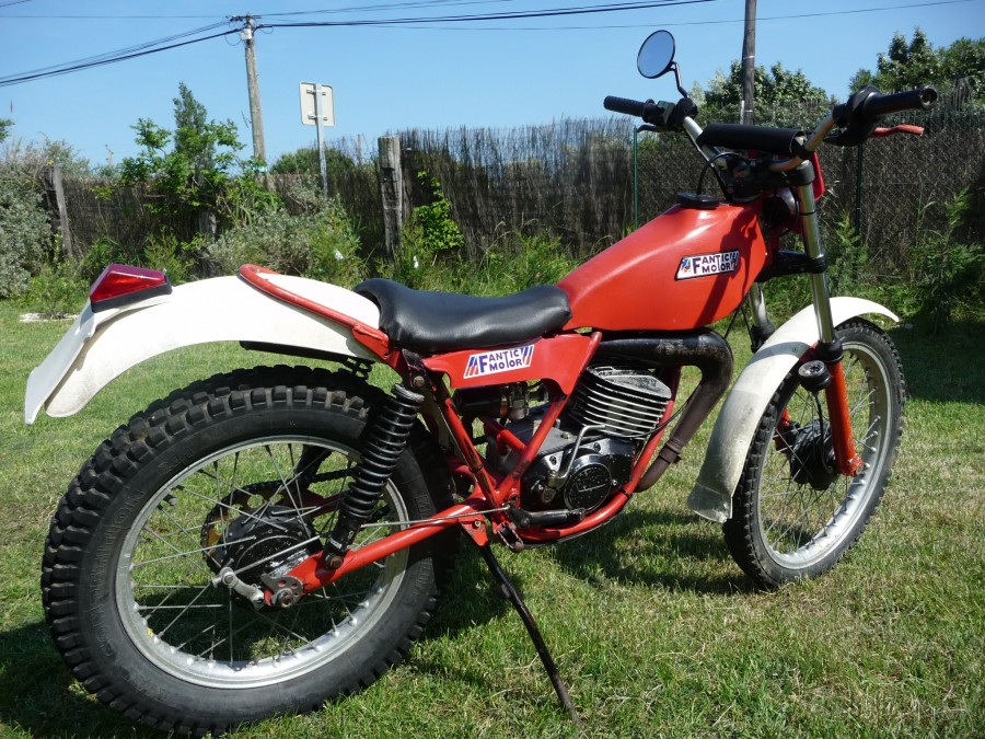

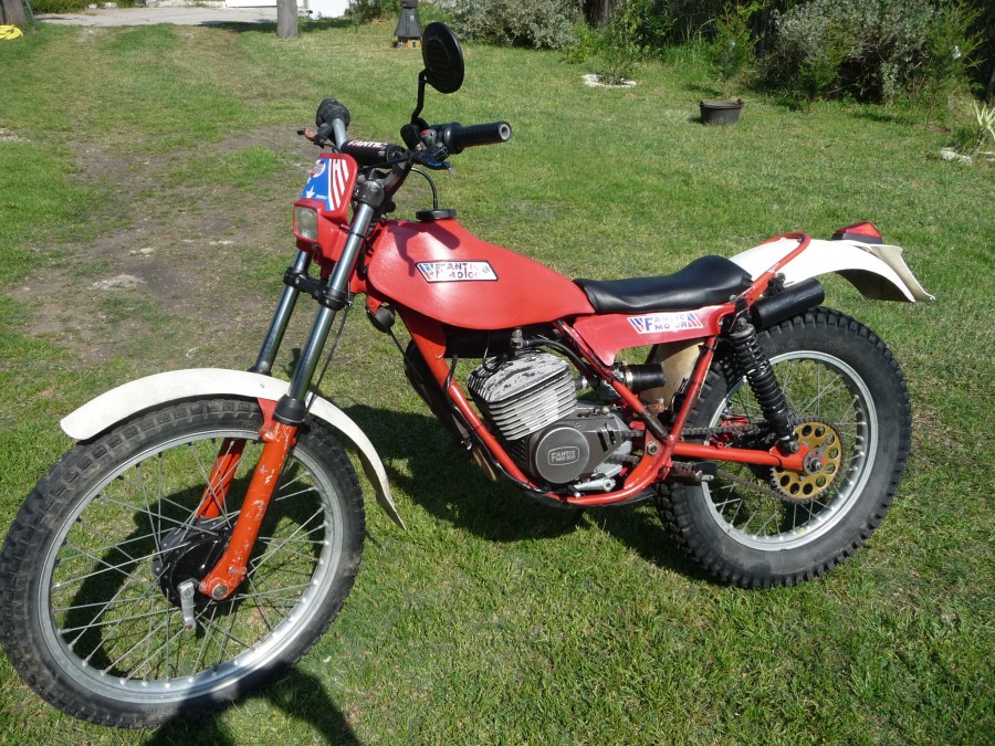

Je vais attaquer ma deuxième FM 430, acheté 350 euros il y a deux ans,moteur serré.   😜
Elle sera dans le même esprit que la première...... à la sauce "Electric Dinaî"    😀     avec d'autres coloris   😉
Le dossier FFVE a été envoyé le 01/10........Chris m'a confirmé qu'il ne vas pas tarder à arriver    🙂

Whouai Steff elles seront différentes   ;)  , les grandes lignes : fourche et roue avant d'un autre modèle (35mm) , cadre revu et renforcé, moteur amélioré , préparé et réalésé    😉

J'ai reçu l'attestation FFVE  !       😍       😎

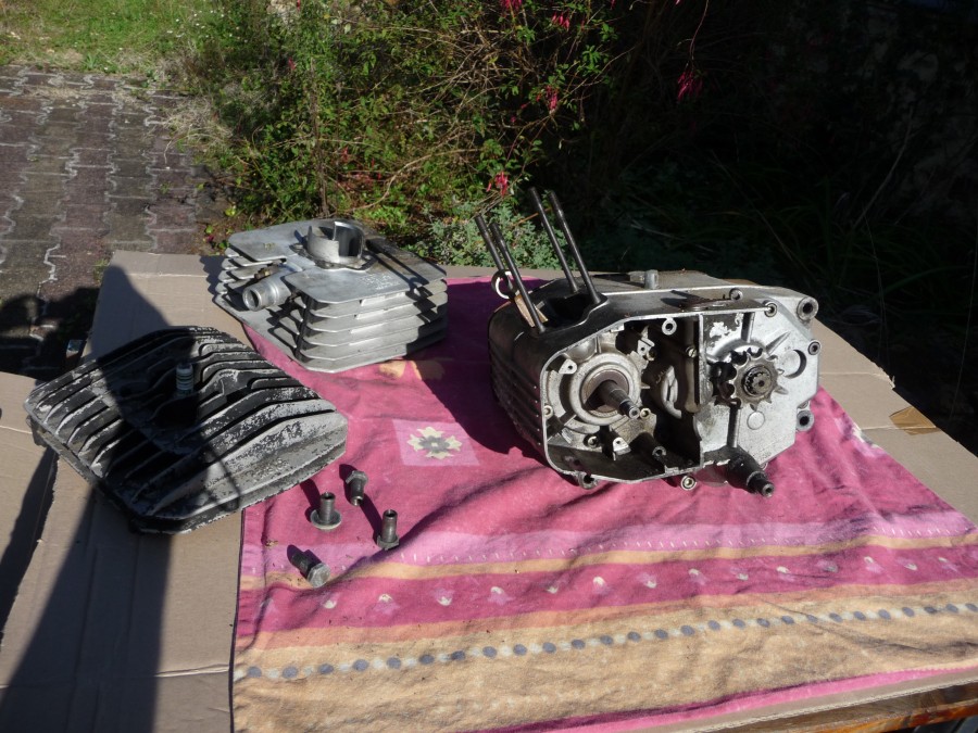

Posté le 08-12-2020, à 18:13

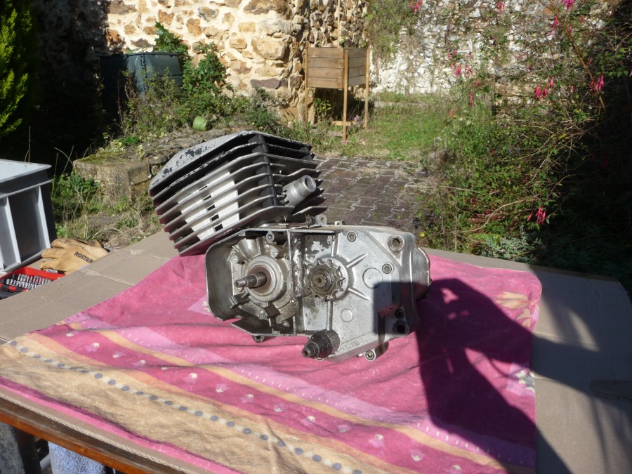

Démontage du moulin  ;)
75 Trial FM 430    V2
75 Trial FM 430    V2

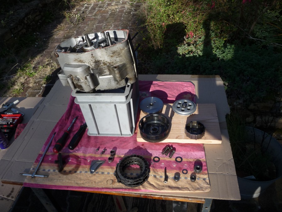

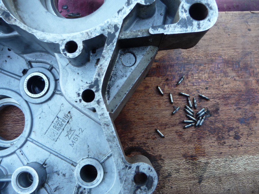

Dépose transmission primaire / embrayage
75 Trial FM 430    V2
Dépose des trois goupilles de centrage
75 Trial FM 430    V2

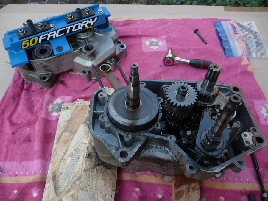

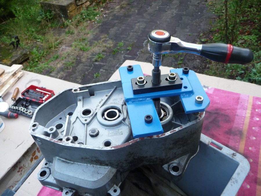

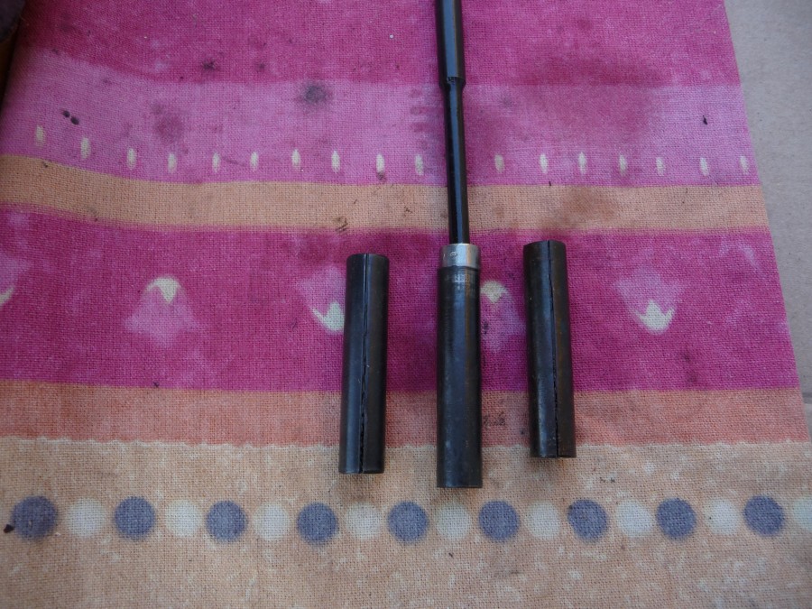

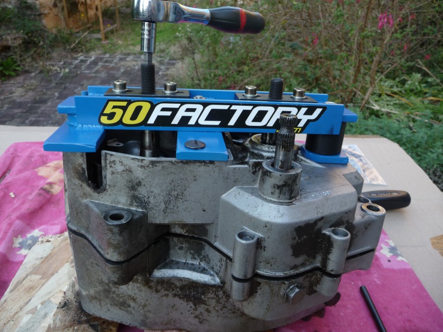

Séparation des carters avé " l'outil maison "    😉
75 Trial FM 430    V2
à cœur ouvert   🙂
75 Trial FM 430    V2

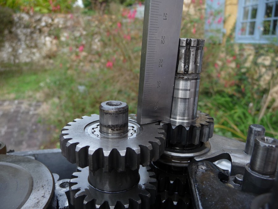

75 Trial FM 430    V2
il a été déjà démonté....et mal remonté .....le pignon de 6 ème est à l'envers   🤬

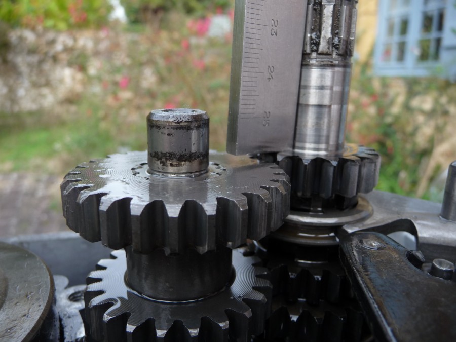

75 Trial FM 430    V2
l'usinage "lamage" doit être vers le haut !  😉
75 Trial FM 430    V2
du coup je t'explique pas le calage de la boite    😜

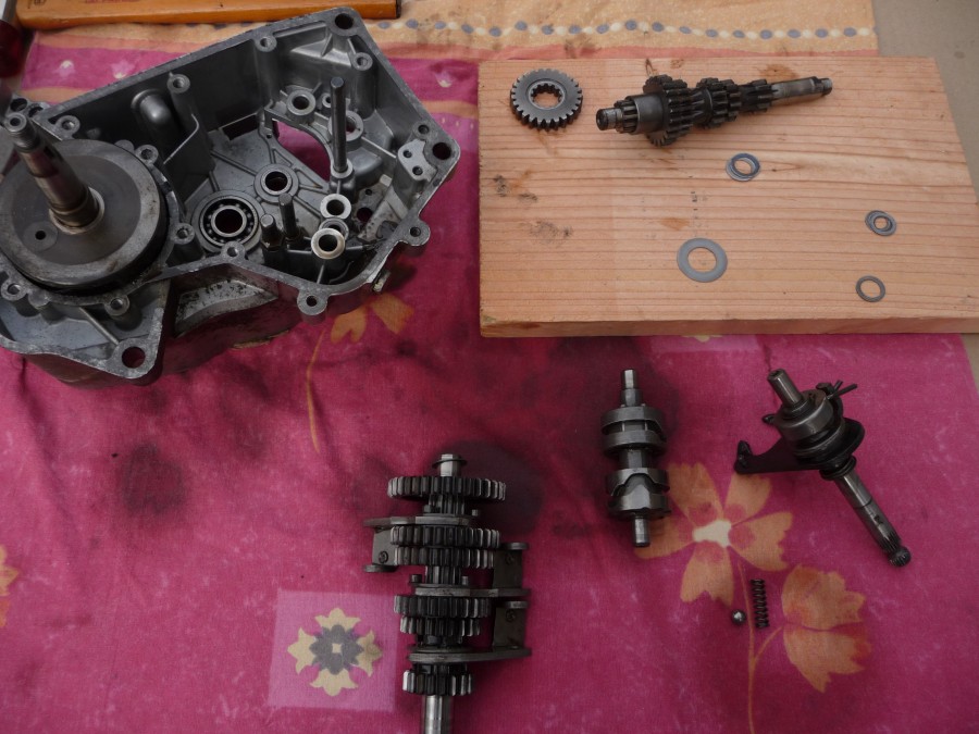

Dépose de la boite.....tout est nickel (arbres , pignons , fourchettes, barillet)   😎

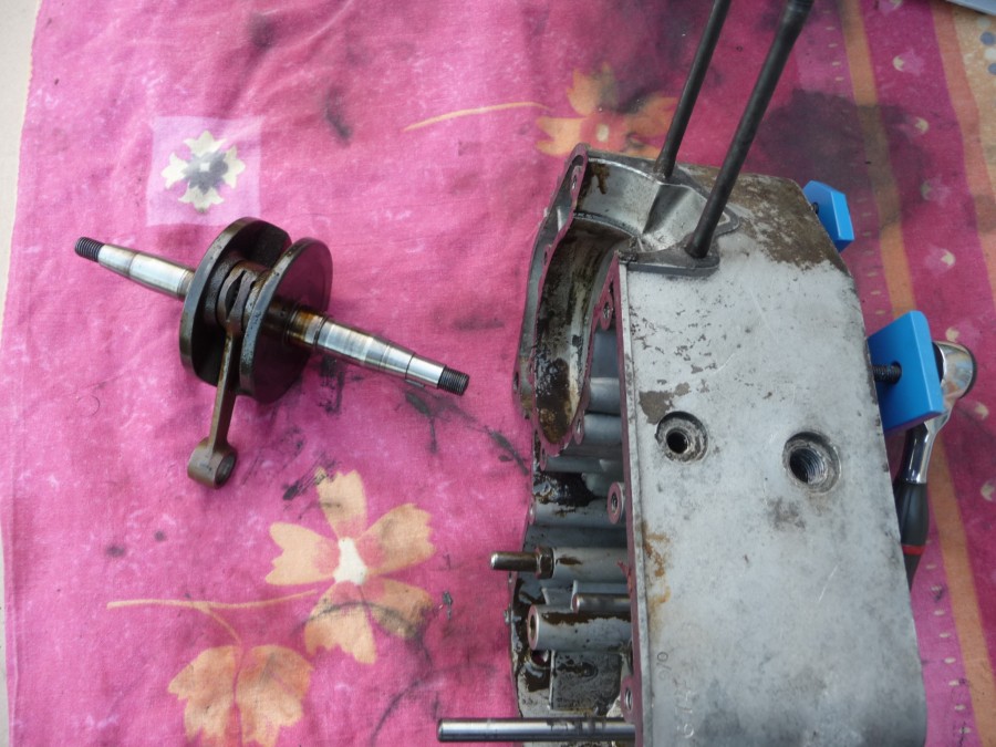

on met dehors le vilo   😂
75 Trial FM 430    V2

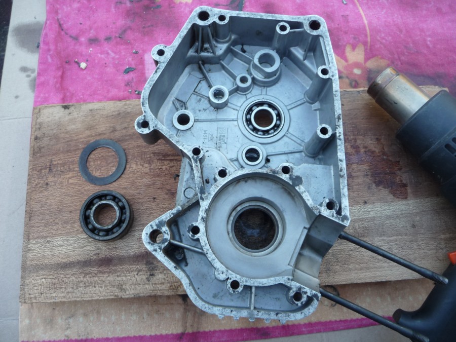

Posté le 10-12-2020, à 17:25

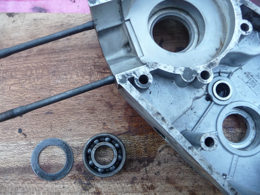

Mise a nu des demi_carters
Coté gauche, Rlt de vilo et rondelle de calage
75 Trial FM 430    V2
Rlt d'arbre secondaire et rondelle de calage
75 Trial FM 430    V2

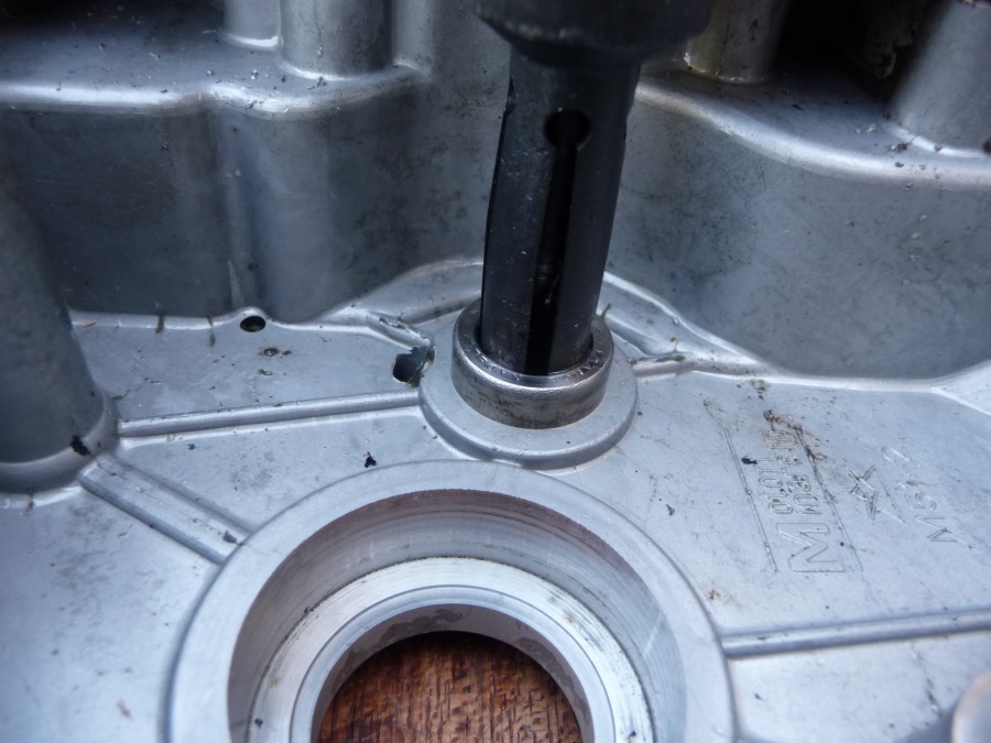

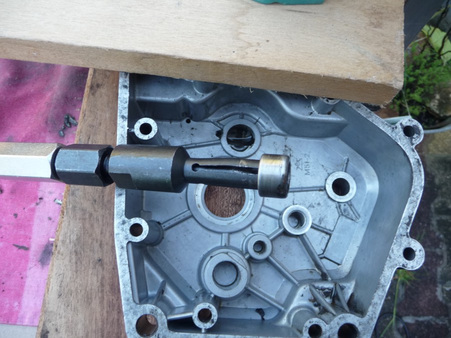

pour la cage à aiguille d'arbre primaire je préfère enlever les aiguilles avant de placer l'outil.... 😉
75 Trial FM 430    V2

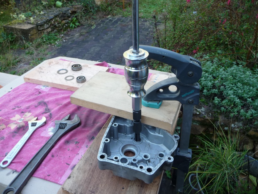

l'outil en place...carter bien immobilisé
75 Trial FM 430    V2
deux  grands coups .... 😡    presque sorti
75 Trial FM 430    V2
troisième coup....dehors ma p'tite   😂
75 Trial FM 430    V2
Carter à poil   🤭
