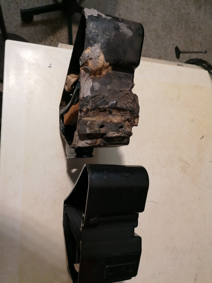

J'ai trouvé d'occasion mais en très bon état (et pas trop chère) par rapport à la mienne qui est cassée, fendue et réparée salement, une boîte à air avec son couvercle annoncée pour un clubman FM403 de 1994 ma question est : cette boîte à air est elle adaptable sur ma moto ? Merci d'avance
Posté le 03-12-2020, à 19:16
Bonsoir
Non pas compatible du tout !
Il te faut une boîte à air 303 serie 1 ou 2 !
FM 403 c’est uniquement le type du moteur en 240 !

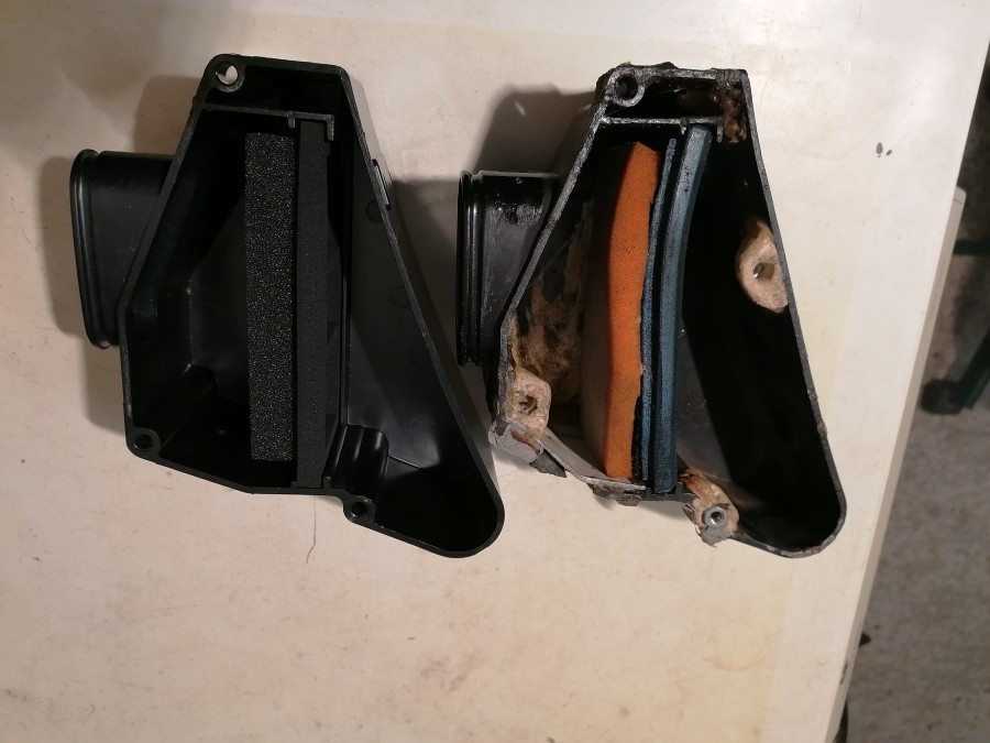

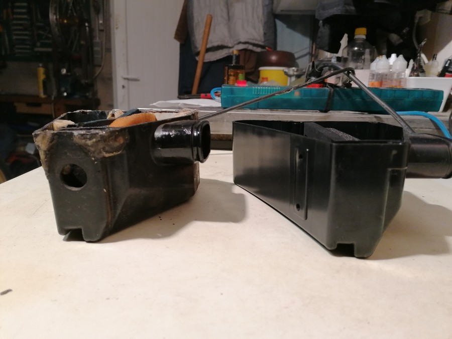

Posté le 17-12-2020, à 22:25
Bon finalement, ne faisant pas encore partie du club, j'ai trouvé moins cher en neuf que chez bosisio, ne me reste plus qu'à adapter un couvercle digne de ce nom
Renseignements boîte à air fantic 303 FM 403
Mais il me reste une question, sur ma nouvelle boite à air il n'y as pas de trou en partie basse pour le reniflard esr ce que je dois en créer une ?

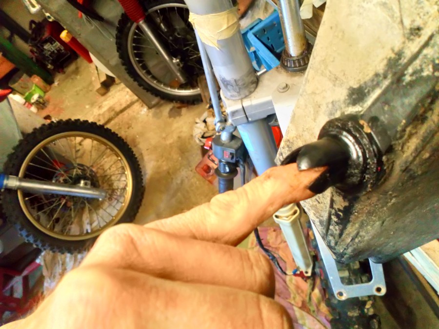

Posté le 18-12-2020, à 08:58
J'ai une 243 que je vais transformer en 303, un de ces jours...et j'aurais aussi à améliorer le boîtier air, qu'il faut fignoler pour que la mousse soit hermétique de par ses côtés plaqués...et que seul l'air filtré y passe..
Le trou dessous, esr à refaire, c'est le degorgeoir..le surplus d'huile et les crasses après nettoyage du boîtier y descende..
Le mieux est d ensuite y incorporer une sorte de petit entonnoir en caoutchouc qui s'y intègre par glissement dans une gorge..ou à se fabriquer en système D..

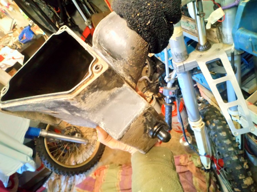

Posté le 18-12-2020, à 10:15
Bonjour Steph. Dans quel sens l'entonnoir stp? Faut-il laisser dépasser à l'intérieur, comme pour laisser une garde d'eau?
Posté le 18-12-2020, à 11:58
Salut fred, dans le sens facile de écoulement, pour éviter un nid à merdouille...et rinçage facile du boîtier..
Ici un boîtier ktm ( pas lavé)....le top, c'est une fermeture en X...écoulement facile d'un côté, et difficile de l'autre ( 2eme foto)
Posté le 18-12-2020, à 18:15
Façon nasse à crabes. Pigé. Merci.
