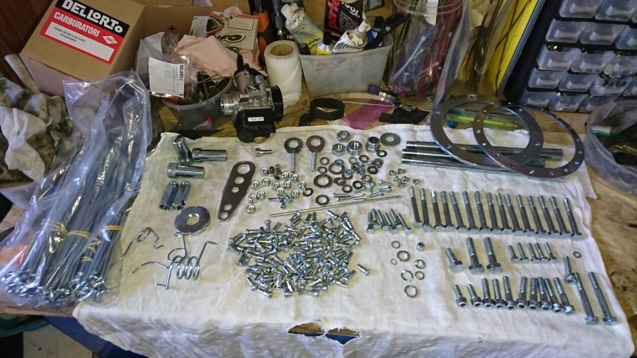

Posted on 21-05-2021, at 13:35
Comment rendre un homme heureux ?
un colis dans la boite à lettres avec un Del'orto dedans et 2 coup de fil du Zingueur et du sellier :c'est pret !
MIK 26 POLINI 75 Angel'O
C'est "Bo" quand ça brille  😍 ,la partie cycle va bien avancer  😳
pour le moteur c'est une autre histoire mais j'y travaille  😉

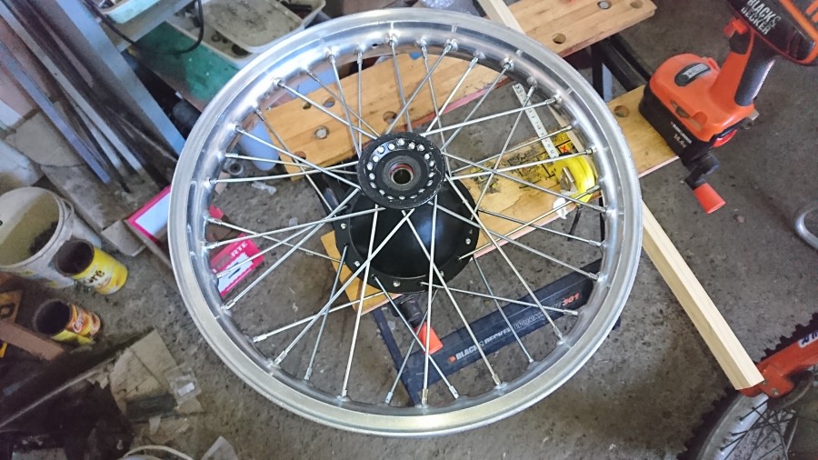

Posted on 28-05-2021, at 13:49
Voilà une semaine pour arriver à ça ...et je suis bon pour recommencer pour la niéme fois !
pas le bon déport ,impossible d'avoir une tension correcte des rayons ....
C'est une roue arr de trial (SWM je pense ) si quelqu'un a une idée de mon erreur ?
Sur les SWM enduro c'est un croisement à 3 ,là j'arrive à monter avec un croisement à 2 qui parait cohérent mais ça le fait pas et à 3 cela ne parait pas possible
Squadra Fantic ....toujours
Bike(s) : Fantic 125 RC 81
68 ans698698 posts 482482 images
Posted on 28-05-2021, at 14:33
salut Angel
pourquoi dis tu que la tension des rayons n'est pas correct?  trop long (vissé au max ) et pas tendu , ou trop court(a peine vissé ) et trop tendu .
tu fais cela a plat ????
a+ rerou
Bike(s) : 125 tx150 rcks 1977 125 tx250 1980 50 tx96 1973
483483 posts 150150 images
Posted on 28-05-2021, at 15:40
Salut Rerou
La tension c'est les deux : vissé a fond et pas tendu ;et le suivant à peine si j'arrive a visser de quelques tours. pareil de chaque coté
à plat c'est pour la photo  😀
Posted on 28-05-2021, at 15:59
je suppose qu'il y a deux tailles de rayon ! coté droit coté gauche !
regarde par rapport a une autre jante si tu croise bien les rayons au meme niveau et combien il ya de trou intermediaire entre chaque rayon successif du meme coté .
a+ rerou
Posted on 28-05-2021, at 16:41
Effectivement il y a 2 tailles de rayons et coté frein il ya une différence au niveau des angles
Difficile de comparer car je n'ai pas d'autres rues arr sans le systeme à broche (ou alors la Brissoni mais c'est encore autre chose )
ça ressemble au montage d'une roue avt ...
Posted on 28-05-2021, at 17:09
donc;il y a 3 types de rayons différents?? ; 2 longueurs et 1 angle différent sur ceux qui ont la meme longueur ???sur des nouveaux rayons ou les anciens???; car il me semble qu'il n'y a que 2 sortes de rayons et si tu as récupéré les anciens et rezingués ; l'angle différent entre les rayons d'un meme coté n'est créé que par la pression du serrage . par contre que cela te pose pb au remontage si les angles ne sont pas remis au bon endroit ; cela se peut mais devrait rentrer dans l'ordre au serrage
je verifirais ce soir , le nombre de trous entre 2 rayons successifs du meme coté !!
a+ rerou

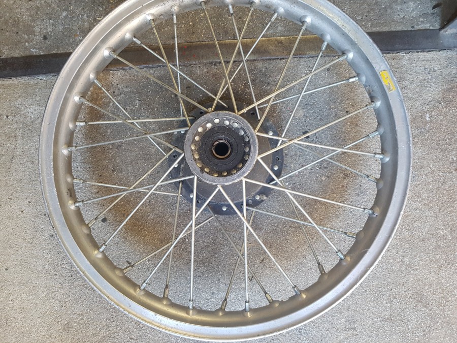

63 ans527527 posts 632632 images
Posted on 28-05-2021, at 17:37
Si ça peut t’aider, roue arrière de 240 Fantic Pro. Moyeu identique à la SWM.
Posted on 28-05-2021, at 18:34
ben , tout a l'air d'etre en ordre !!  🙂  🙂
nombre de trou entre 2 rayons successifs du meme coté !
1 dessus 1 en dessous ........... 🙂  🙂
desserre tout , a plat fait plus ou moins tourner ton moyeu et ton cerclage en sens inversse pour bien tout mettre en place
a plat sur une table avec une cale sous le moyeu  pour créé le deport  approche tous les tetes de rayons a la meme hauteur sans serrer puis serre un peu plus 1 rayon en haut a droite (10h)et 1 a l'opposé en bas a gauche(14h)puis 1 rayon en haut a gauche(19h )et 1 en bas a droit (17h)toujours a plat ) puis une fois que cela tient met toi sur la verticale sur un axe (je prends un bras oscillant que je serre sur l'etau et je ^place ma roue avec un axe )pour tout resserer petit a petit ..................en fontion du voile et du saut ........
facile a dire ..........................
si cela peut d'aider !!! :(
a+ rerou
Posted on 28-05-2021, at 18:38
merd..............je me suis tromper dans les heures .............. 🤬  🤬 10h 17h     14h  19h

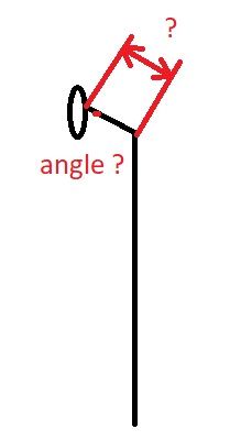

655655 posts 228228 images
Posted on 28-05-2021, at 18:56
salut Angel
ton montage semble conforme
sur ta photo , il me semble voir des rayons courts en flexion et des écrous non alignés ... cela semble en contrainte tout ça ...
je te conseillerai de vérifier les 2 choses sur mon croquis car cela m'est déjà arriver de recevoir des rayons non conformes avec la mauvaises longueur sous tête et un angle  😕
généralement, c'est le cas sur mes pétoires , le marquage de jante est côté tambour AV et AR
