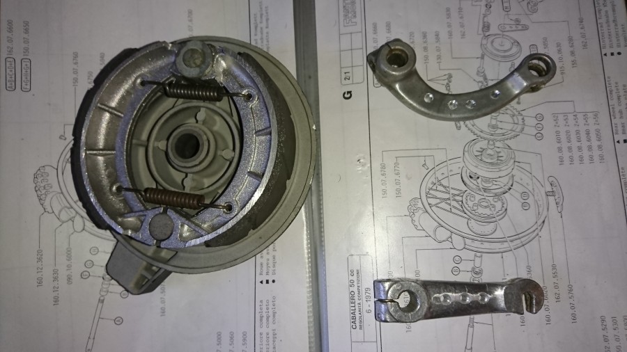

Ce week end pas de grosses avancées visibles mais j'ai enfin fini de tout préparer pour le zingueur et j'ai pris les cotes pour modifier l'axe de roue arr pour le tourneur ...
j'aurais du monter la roue avant mais j'ai une fuite a un bras de fourche 😕
Un vrai outil a apprendre la patience et la méthodologie ce MIK 😎
