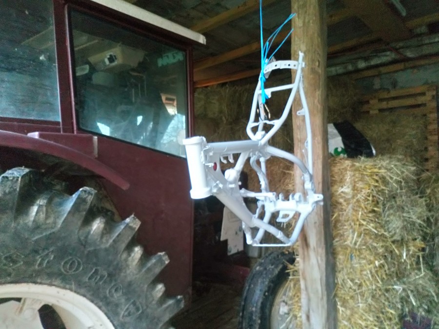

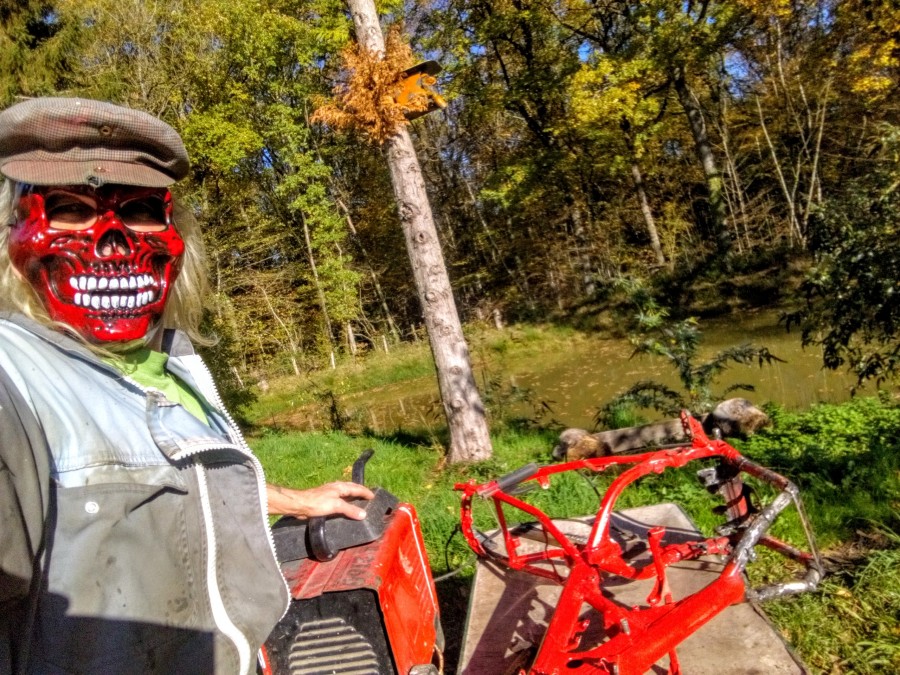

Posté le 09-11-2020, à 12:04

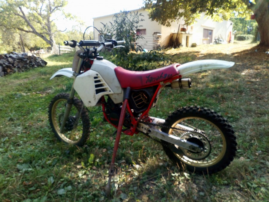

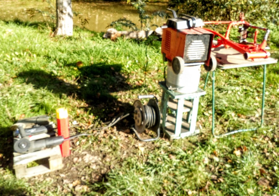

LA MÉCANIQUE EN PLEIN AIR, ÇA DONNE BONNE MINE..
UNE BITZA SVP...... pour le fun.... .la YAMTIC 250 YK
Posté le 09-11-2020, à 12:15
Salut Steph
Les UV de la soudure et du soleil te font un super effet ,je comprends pourquoi tu a des tomates bien rouge
Posté le 09-11-2020, à 13:29
...  ;) Et toutes mes dents !  👍

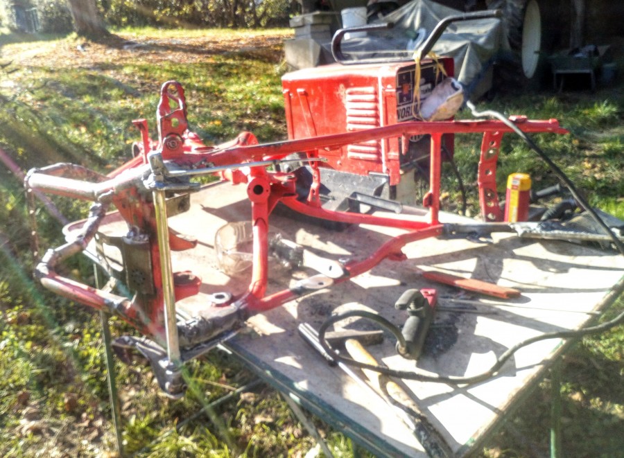

Posté le 09-11-2020, à 13:34
Pis ça évite la poussière dans le garage, sur les autres trucs délicats démontés encore un attente sur l'établi...

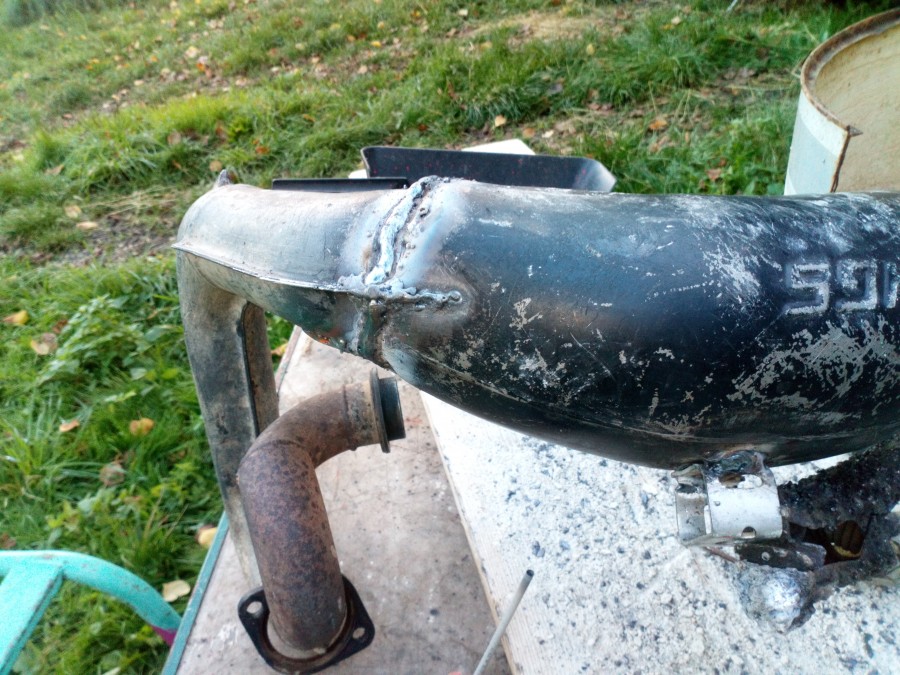

Merci Gilbert... Je fignole le pot, et vais bientôt meuler les soudures du cadres, après y avoir passé quelques baguettes, et quelques heures !  😀

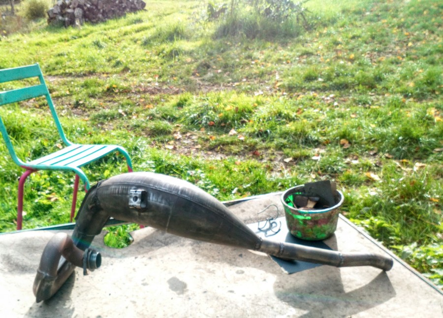

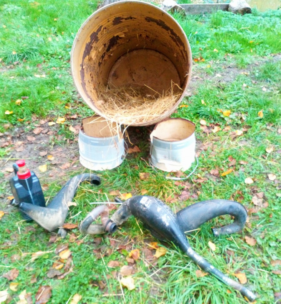

Posté le 12-11-2020, à 16:25

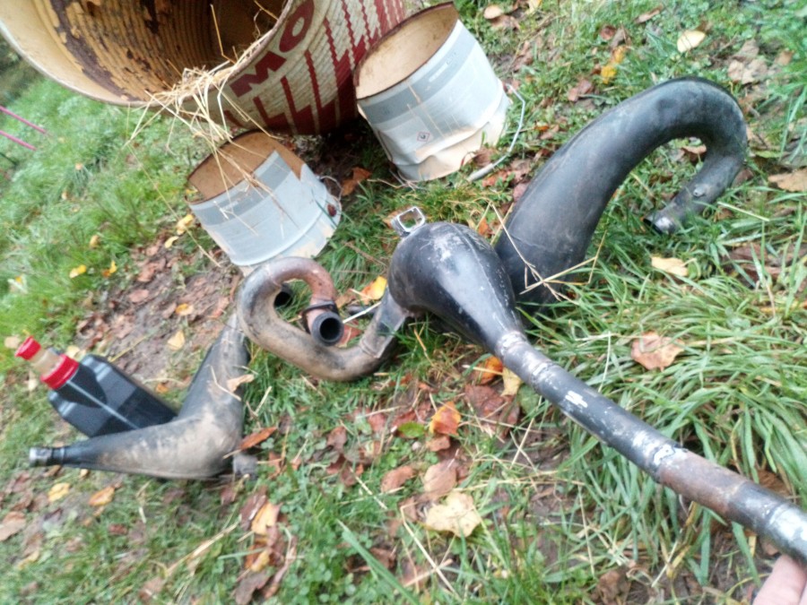

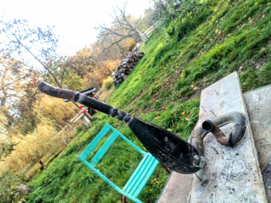

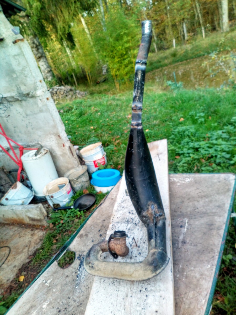

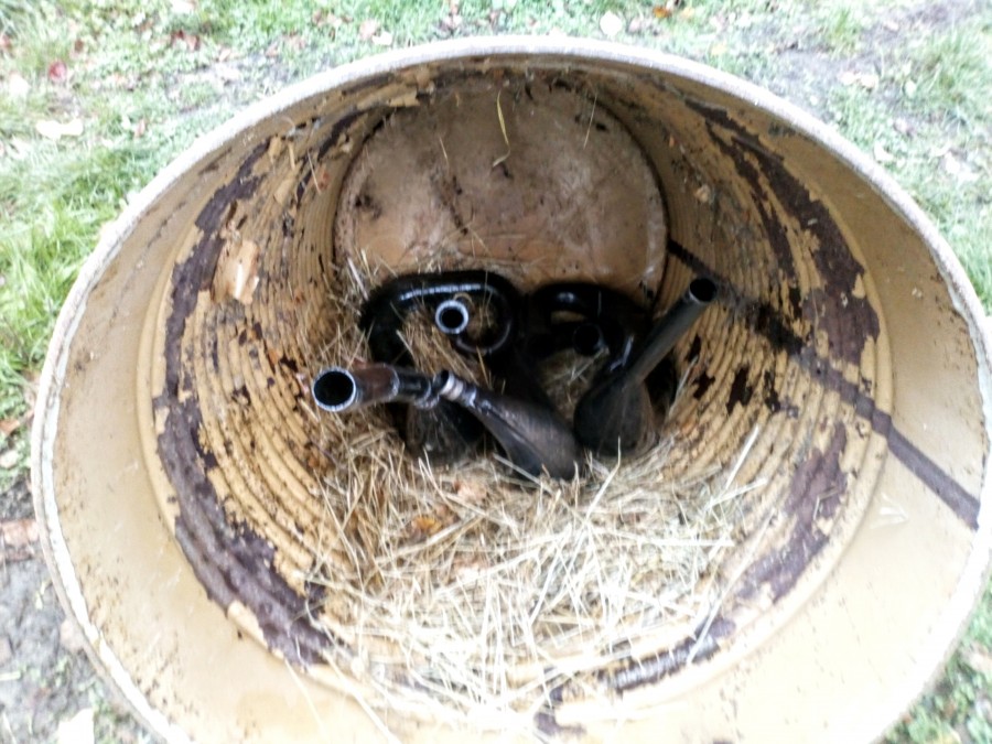

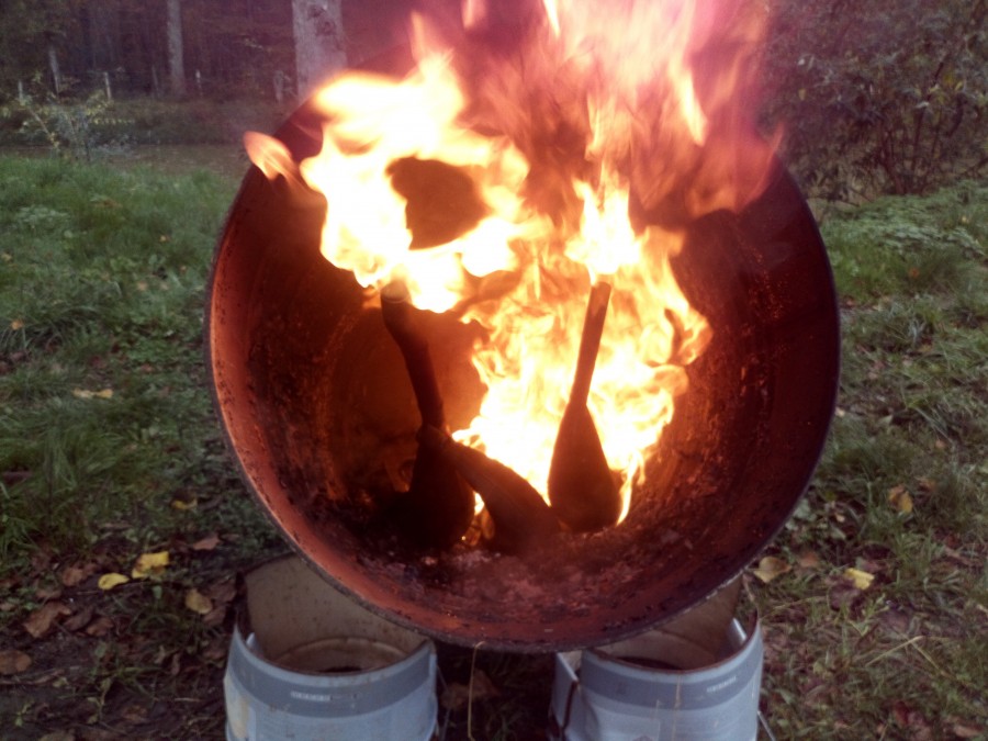

Decalaminage du pot en compagnie de 2 autres..
Plusieurs possibilités, sur barbeuk une fois les merguez mangées, au chalumeau...ect.'
Perso c'est en fut ferraille couché
Lit de paille, un demi littre d essence dans le pot, bien remuer avec des gants pour boucher des 2 côtés..
Puis le côté sortie en l'air et côté extérieur..
Un litre d'essence sur le tout...
Un sopalin allumé, mis par derrière...sinon, par devant, c'est coupe légionnaire en 2 secondes...
BROUUUF...plus de cheveux..
Ça crame 20 minutes..
Je laisse dedans, et demain je dégraisse à l'acétone, avant ponçage et peinture bombe haute température, faut pas attendre trop longtemps, car la rouille vient vite....ensuite, le temps de remonter, sur le moteur, et que la combustion l'empêche de rouiller à l'intérieur, faut garder le pot en endroit tempéré et sec...

Posté le 12-11-2020, à 18:24
Çà doit fumer un peu  🤭
Çà attire pas les képis ?
Posté le 12-11-2020, à 19:19
Je suis dans les bois....pleine cambrousse...
Le vent porteur doit si possible, éviter des voisins, le jardin...car des salades à la calamine..C'est pas génial !  :D......
Faut que ça reste exceptionnel.....car après on est tranquille des années...

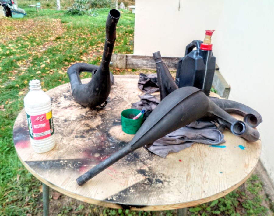

Revenons à nos pots...

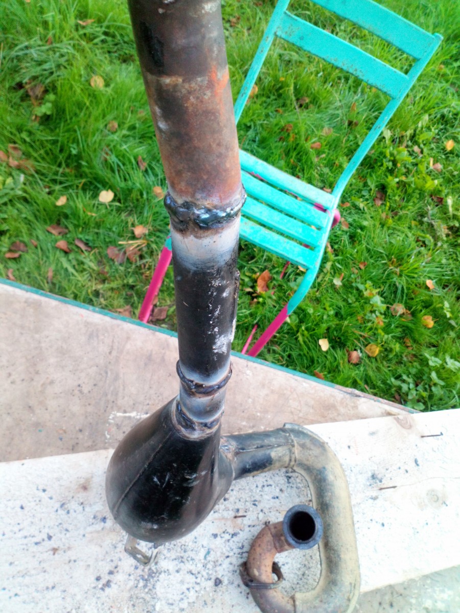

Opération Acetone..terminée mon capitaine !
Bien, sous off Beubeugne...cetait essentiel !
Prochaine étape, le ponçage ! SCHNELL !!!
A VOS ORDRES MEINE KAPITÂN !

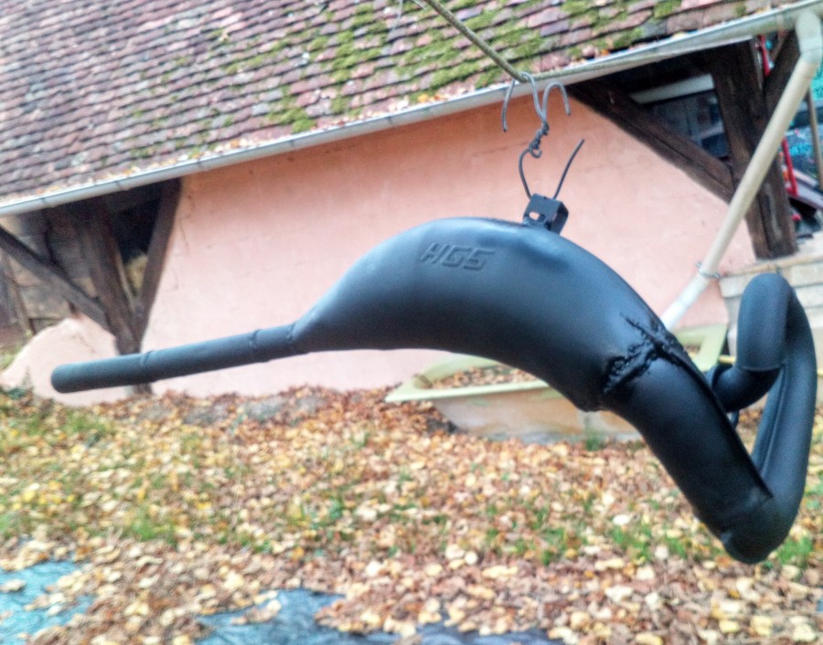

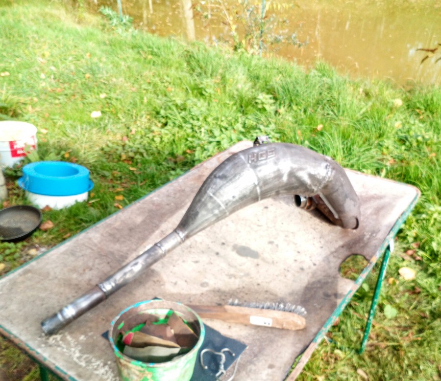

Posté le 13-11-2020, à 16:31
Ponçage

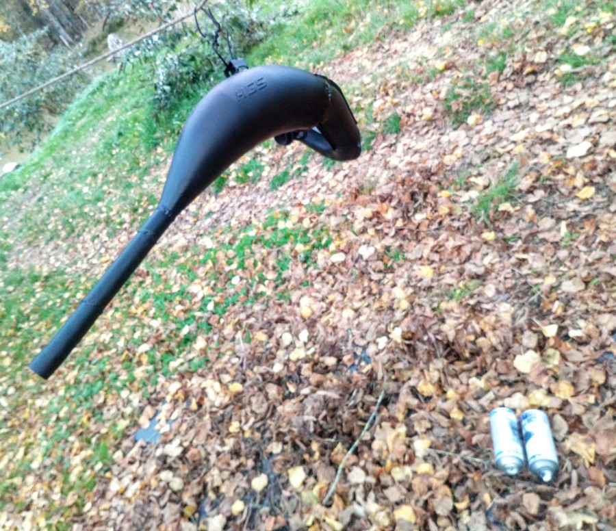

dépoussiérage et bombage
...1 bombe et demie hautes températures
Déplacement du point d'ancrage du pot, pour bomber partout...et c'est bon.

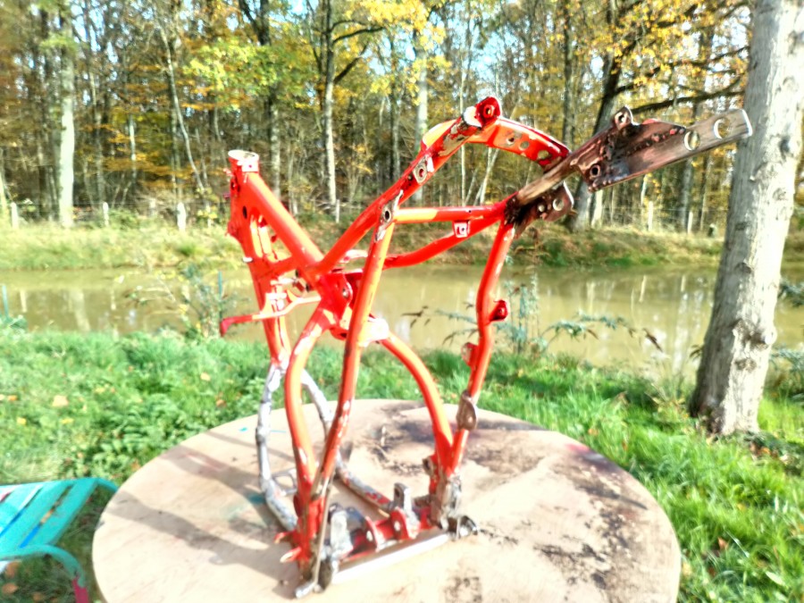

Posté le 17-11-2020, à 09:12
Ponçage du cadre, à la main, puis dans  pas tarder une couche d' apprêt...suivie d'un ral 2002 epoxy à froid....par moi même et mon petit compresseur..
Moteur liquide fantic, partie cycle japonaise, mono amorto, disque avant et plastiques neufs UFO ( italien)
Pour le fun, un petit look inspiré de la 50 caba de 79.sera pris en compte....
Selle noire, cadre rouge, fonds de plaque jaune, logos inspired FM.... Bas moteur noir,haut alu..fourreaux et bras oscillant rouge.. ...
