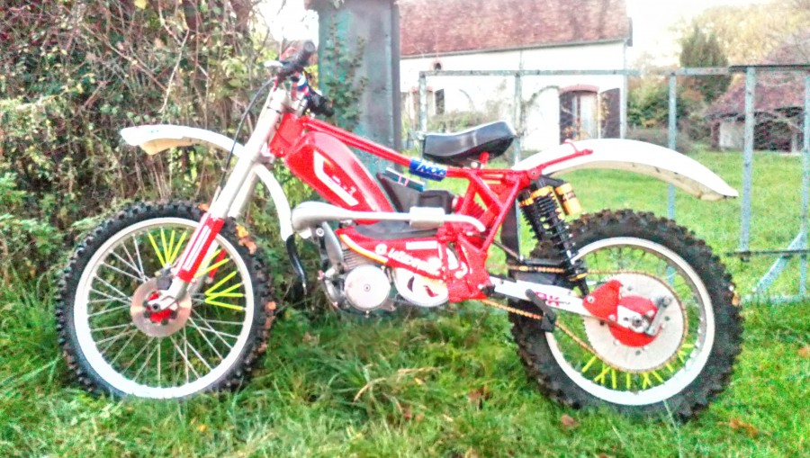

Ce jour...la mécanique a été pour ma mob cross à moitié fantic.. ( voir #ma mob crossouille basique instinct #sur forum guide vert)..
Pas moyen de la démarrer pendant 1 heure....en sueur à pousser comm un âne.. .cest ça d'avoir plusieurs bécanes....toujours emmerdé !
J'ai en fait noyé le petit moulin...... Et passer du temps en attendant que ça aère, pot bougie  enlevés..   à peaufiner des trucs...fuites échappement regkë pas 2 joints moteur découpés ds des plus gros de voiture, puis rajout d'un thorique à ma bribe de vissage...vidage de la cuve...graissage de la transmission, poulie/kit chaine..  qu'est pzs encore rodée...car gros système D..
La mob a  1 heure + 3 quart d'heure aujourd'hui...
Ma couronne pleine que j'ai découpë à la scie sauteuse,, avec 70 dents en 428 au lieu des 415 de mobylette.......Ça envoie bien le pâtë...
La carburation donne bien...jzis juste un ralenti qui augmente moteur très chaud...
Sinon démarrage à la poussette en 4 mètres..braquage et virage superbe....çà vire facile...ca freine moyen, c'est un peu raide, mais la position est très joueuse...c'est vraiment  rigolo...et sans casque, je me suis éclaté comme un adolescent attardé et boutonneux  !  😀

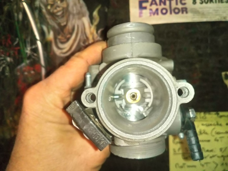

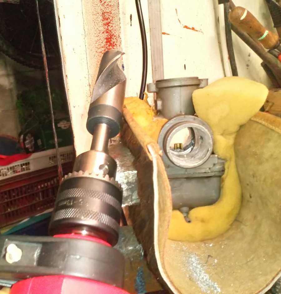

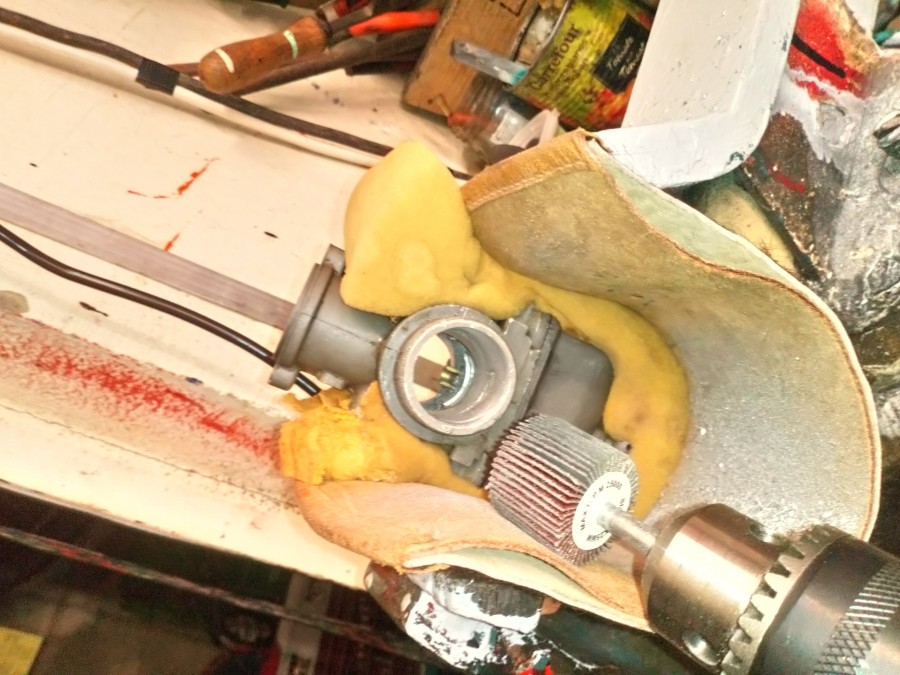

... Bon attention les yeux,
J'y vais pzs avec le dos de la cuillère en argent zingué..

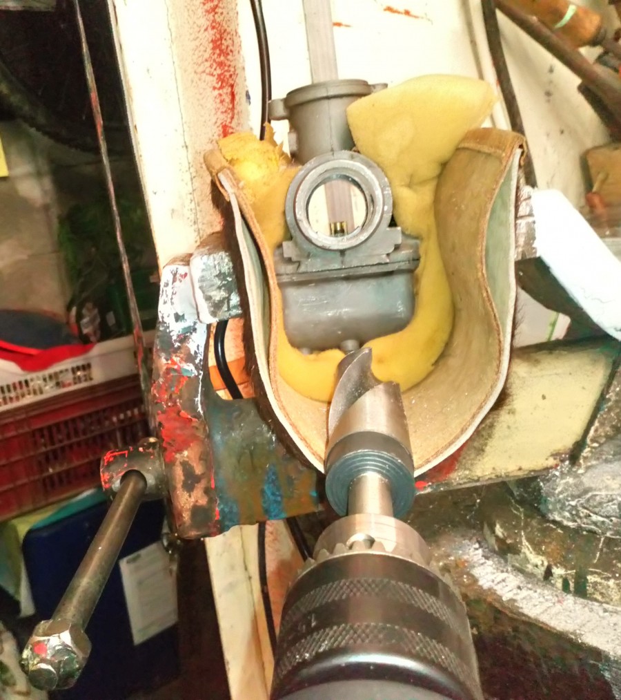

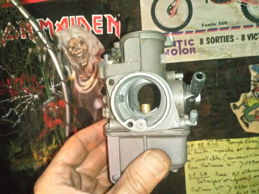

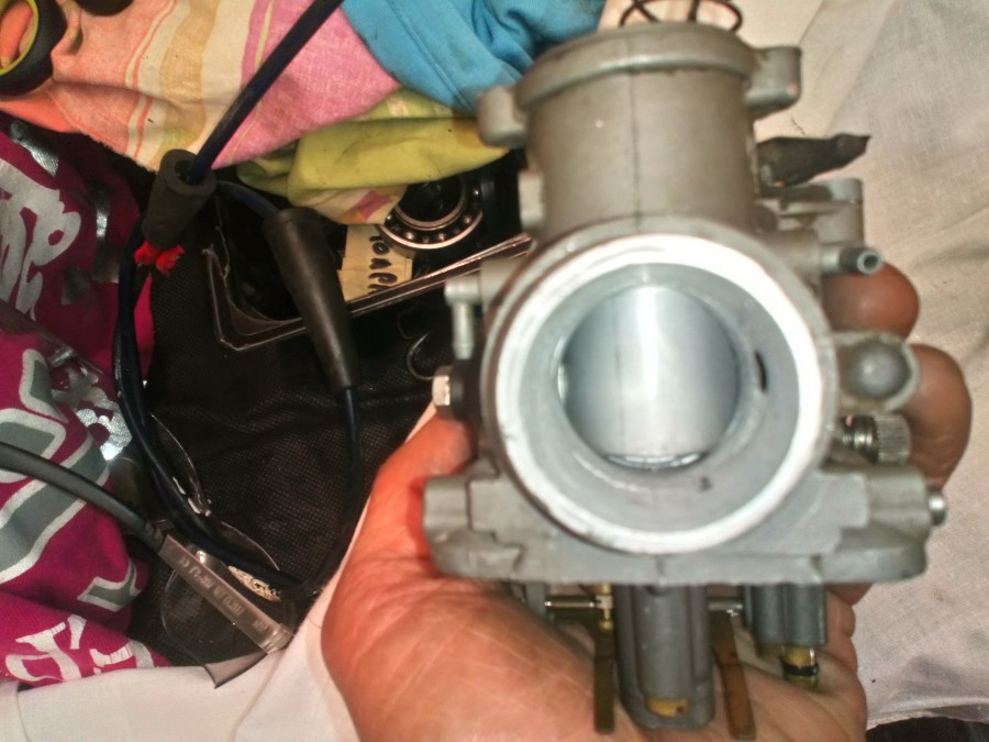

Un forêt de 28mm..et boom badaboom...un dellorto de 26 en 28..a la sauce bûcheron...pour une bitza, à gonfler légèrement..
UNE BITZA SVP...... pour le fun.... .la YAMTIC 250 YK
faut faire les 2 côtés et s'arrêter à ras la collerette du puits d aiguille
ensuite un coup de meule émerie pour adoucir les méfaits de la grosse mèche..
ça va le faire, ya quelques rayures, qui ne empêcheront pzs les 98 % de l'air de passer, et se gazer avec le mélange
A l'intérieur j'ai préserver le brassage originel, du puits d'aiguille, et ses savants brassages...faut pzs y dégommer, sinon après, ça déconne..
le boisseau de 32 mm va continuer à assurer l étanchéité, et a la même assise...au repos...
Posté le 24-11-2020, à 07:02
Waou, c’est de la coupe à la IRON MAIDEN  🤭  👍  😎
Hâte de voir la machine à l’œuvre. 😍

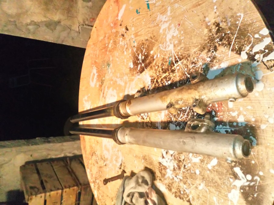

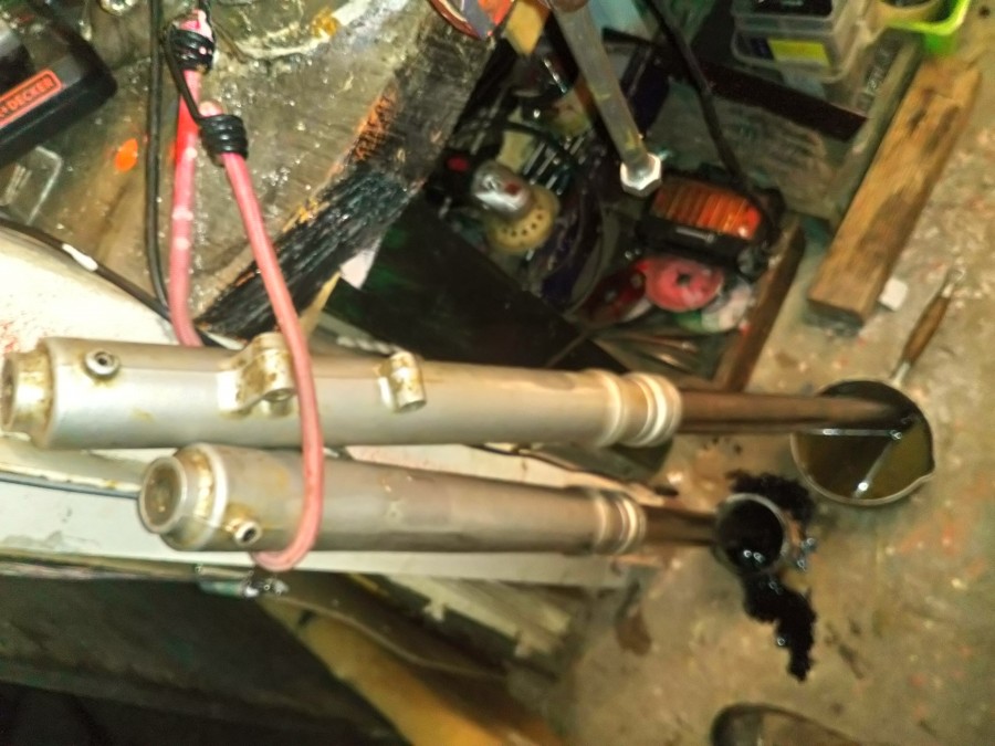

Bon va falloir refaire une beauté relative à la fourche caca beurk...heu kayaba...

un peut de mayo dans les fourreaux ??
Posté le 25-11-2020, à 07:47
Oui...et avec encore plus de goût que bénédicta !!!  🤭
( Bénédicta relève les plats)..

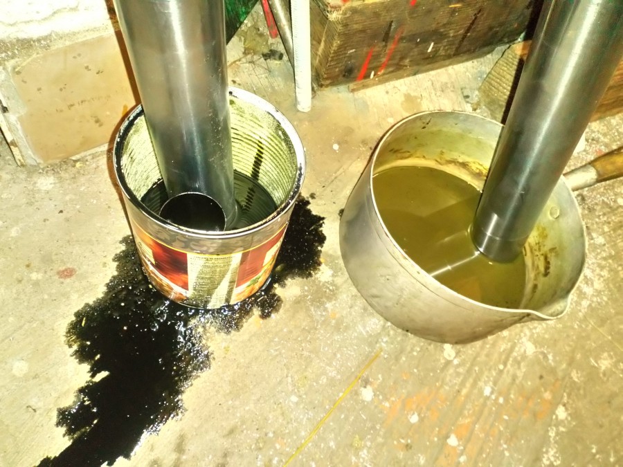

Posté le 25-11-2020, à 21:26
...ya 2 sauces au choix !
J'ai déjà vu de la mayonnaise en fourche ou en boîte, mais jamais de l huile noire comme ça !..on dirait de l huile de vidange 4 temps !  😳 ..

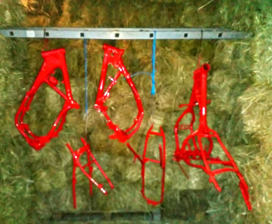

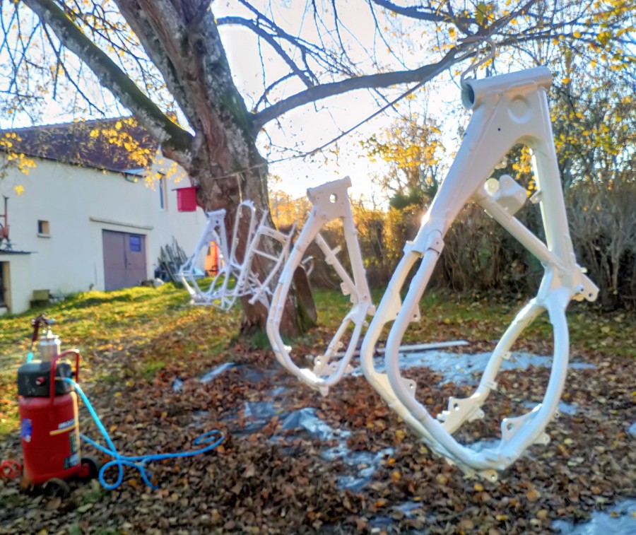

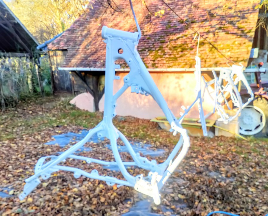

Posté le 28-11-2020, à 15:52
2 ème couche d apprêt après ponçage.. ( retournement du cadre en milieu d apprêt : accroché en bas puis en haut, pour essayer d uniformiser)
Ensuite ça sera peinture..
3 cadres d'un coup... A gauche le yamtic bitza, milieu ktm gspv , droite honda cr..
Posté le 28-11-2020, à 16:30
travail à la chaîne   😄  😂
Posté le 28-11-2020, à 16:47
À à à la queue leu leu.

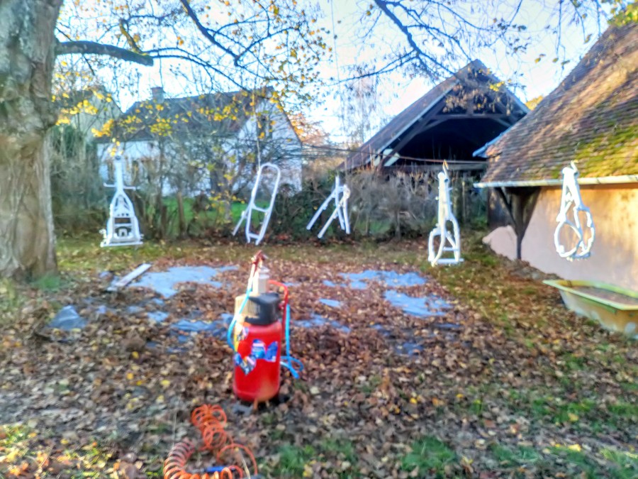

Posté le 28-11-2020, à 17:33
Oui  👍...c'est pzs déplaisant de peindre..

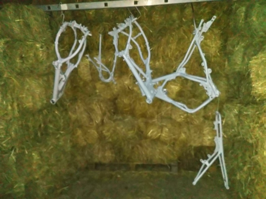

Mise à l'abri des cadres, car dehors, ya des sacrées rosées le matin, en Bourgogne....et les cadres mouillés.....juste peints.....not Good..
Alors j'ai mis une échelle, entre mes bottes de Foin à l'abri.. , pour que ça sèche tranquillement..
Faudra pas que j'oublie de dépoussiérer avant !  🤭

Posté le 28-11-2020, à 17:46
belle série de cadre !! tu mène plusieurs projet de front  ;)  nettoyage du pistolet  une seule fois  👍
Posté le 28-11-2020, à 18:53
Oui gain de temps et économie de matière..  👍
Posté le 30-11-2020, à 17:31

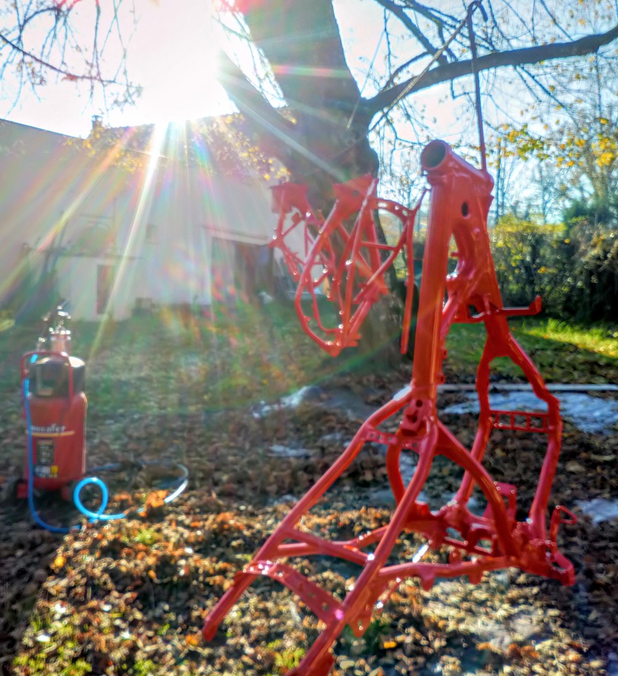

Un vigile à peine visible dans la viorne d hiver en fleurs....veille  😎
.. Une heure et quart de pistoléro en ral 2002, avec 2 cartouches d usées, sous un soleil un poil frisquet..
Posté le 30-11-2020, à 18:24
Chouettes guirlandes. Haa ce rouge!
Posté le 30-11-2020, à 18:30
Bonsoir Steph
qu'utilises tu comme peinture ?
Serge
Moto(s) : FM 430 FM 150
Posté le 30-11-2020, à 18:45
Steff nous fait la déco de nôel   😂
Posté le 30-11-2020, à 20:20
C'est vrai que c'est beau un cadre nu peint !  😎
J'ai hésité, car il faisait pas chaud, c'est pas conseillé...car des coulures se font facilement par manque de prise....mais comme j'avais la quantité, le fait de passer à côté,d'un cadre à l'autre.. ' permettait de sécher, suffisamment...
Cesr aussi parce que j'ai pas de local assez grand, fermé et sans poussière, qu il me fallait mieux faire dehors, et hors insectes.....car les insectes adorent le rouge !   😀 ..et à cette période....beaucoup moins de risque, d'avoir des nuée de moucherons venant s échouer sur un cadre ( vécu !  🙄)..
Un beau sapin de Noël...car ce rouge Honda..84/86.. est magnifique...il a aussi été repris par les ktm des années 85 /90....
L'appret est un Disolac Primapox epoxy 6041...facile à pulvériser, beau rendu solide.. J'ai mis 2 couches distinctes..avec ponçage de la 1ere.. ( volume de 2 cartouches...soit environ 2 litres)
La peinture un Solemix ral 2002...dosé à 50% suivi de 20% de diluant ( faisait froid)..et 30 % de durcisseur ( idem froidure).....
Plusieurs couches, le rendu est de belle qualité pour un matériel d amateur... ..et un peintre occasionnel...
Le volume utilisé est celui de 2 cartouches du pistolet à 3/4 rempli..pour 3 cadres, soit environ 2 litres..

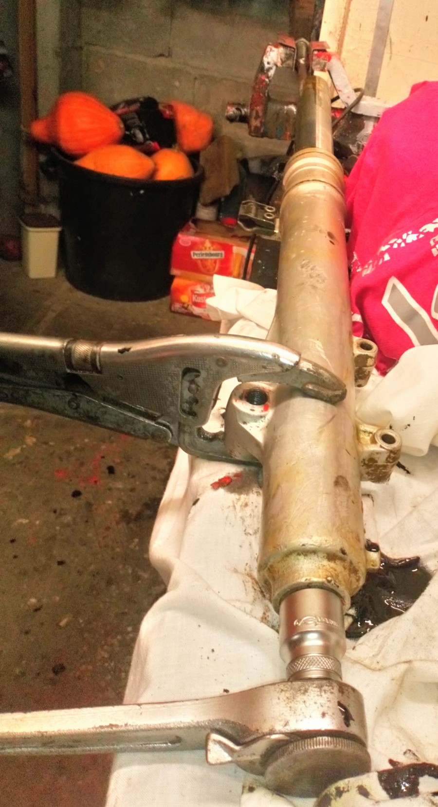

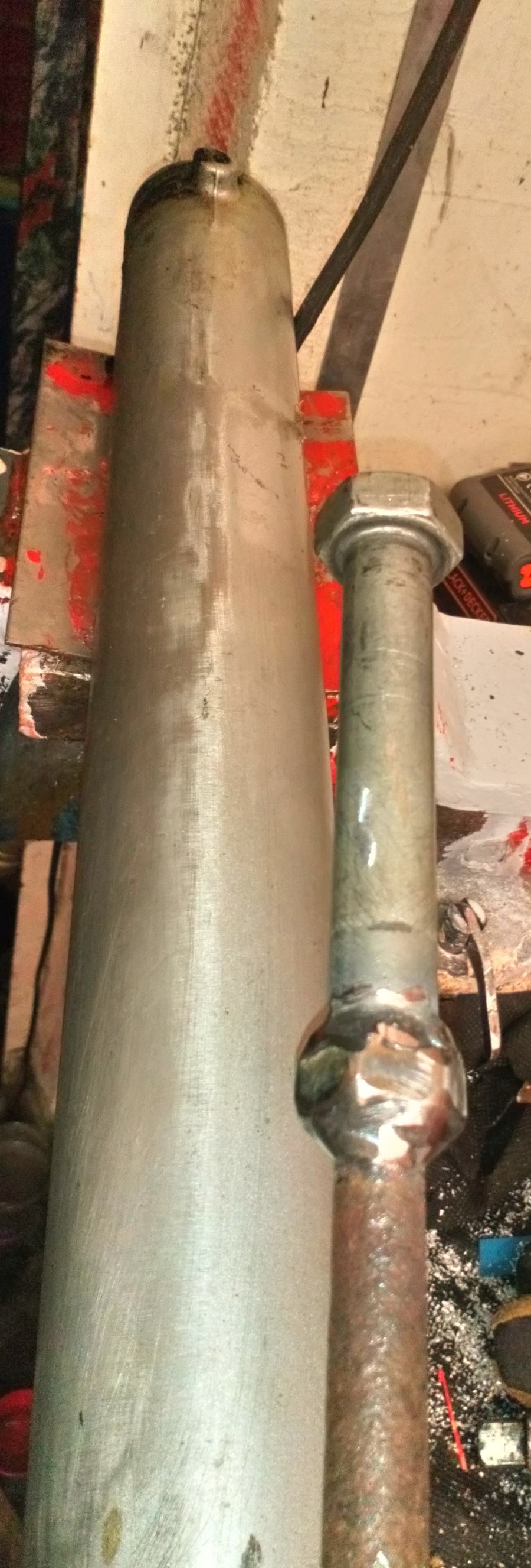

Posté le 05-12-2020, à 19:21

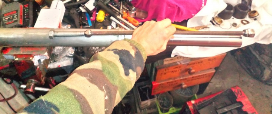

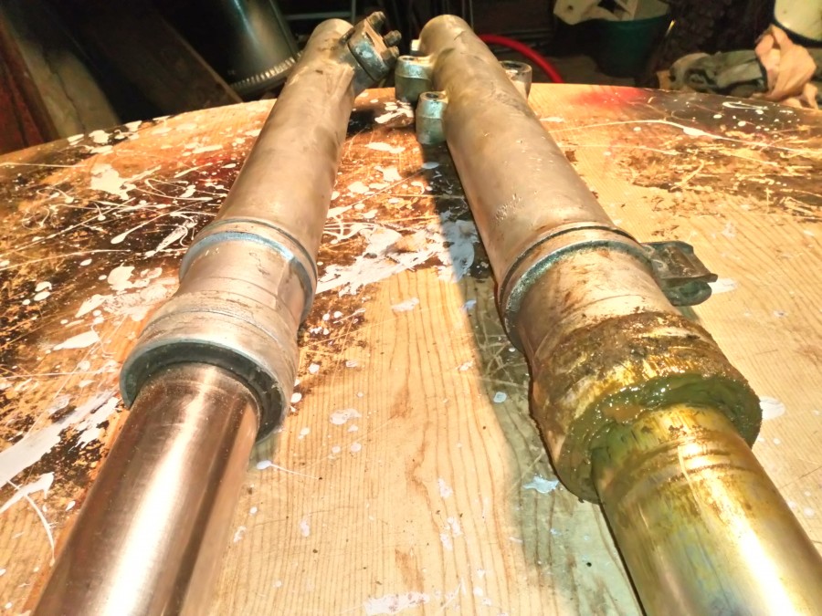

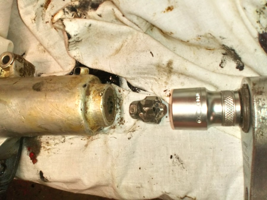

Fabriquation d'un boulon à emmanché...solide de 14 mm pour remplacer une clé Allen que je n'ai pzs...
Refait une 2 ème fois, la 1 ère a pété..
Fabriquation d'une clé intérieure de bloquage en 27 d'un côté et 24 de l'autre, solide...
Puis bloquage, étau, pince étau et......raide...et serré comme l'était le budget de l'état avant le covid !!!!
Me suis démanché le triceps trapézoïdale neuroleptique....pour ouvrir cette satanée fourche kayaba !  😡
Un côté 24 et 27 de l'autre...ya 2 modèles possibles..

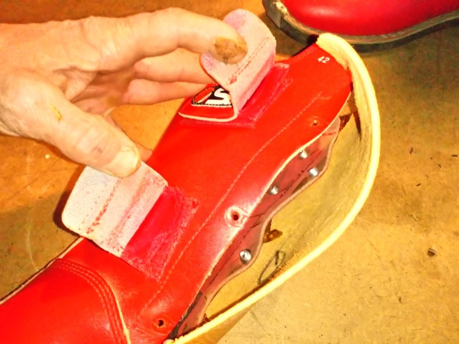

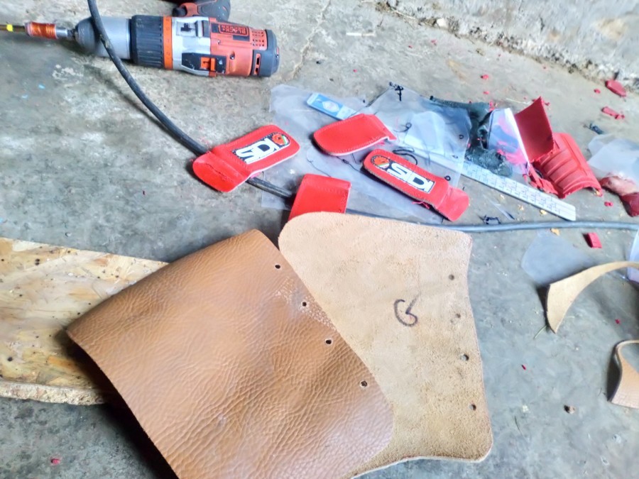

Posté le 05-12-2020, à 19:30

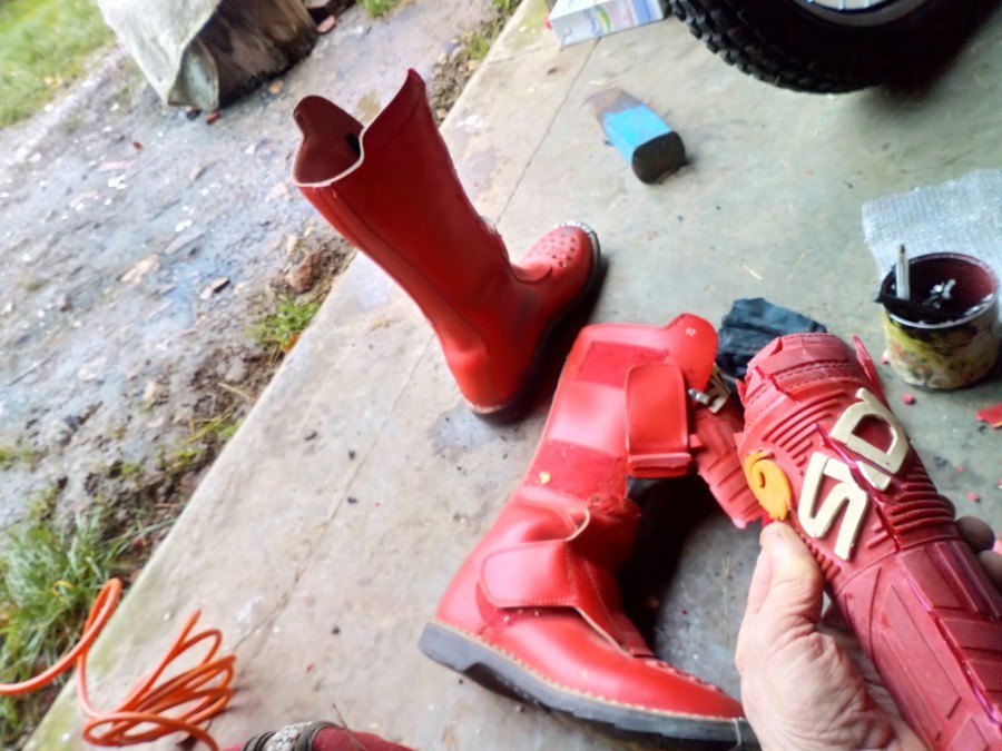

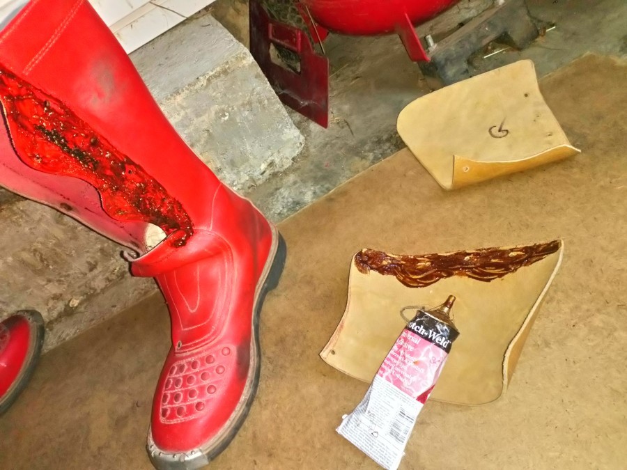

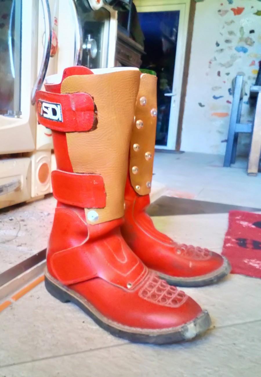

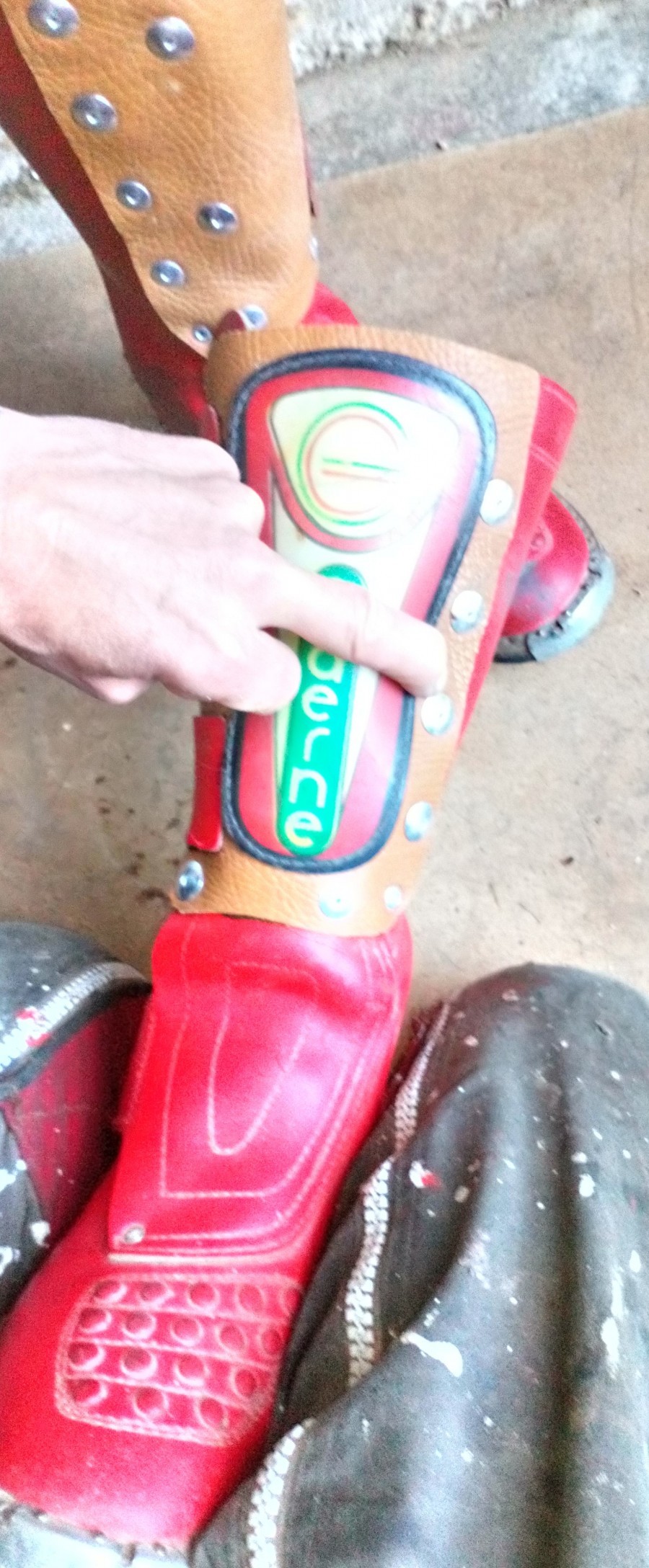

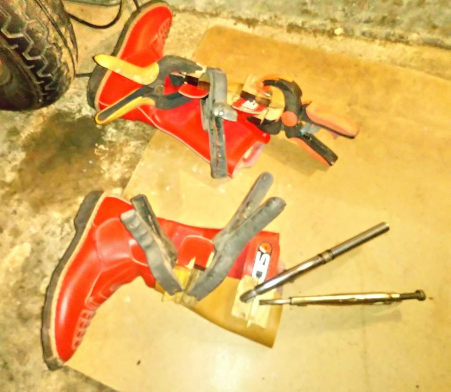

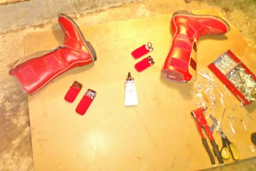

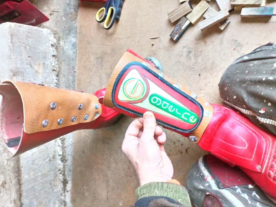

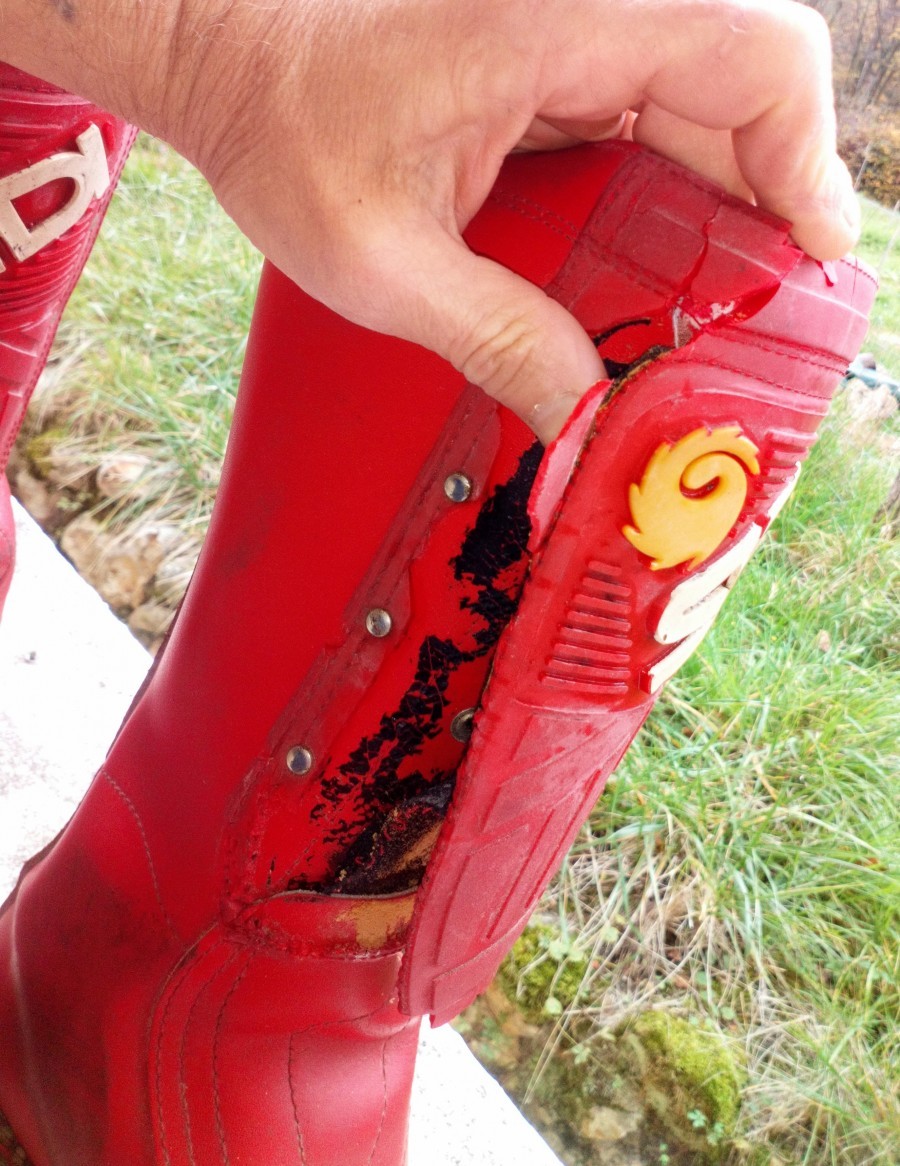

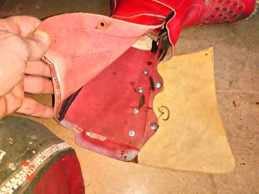

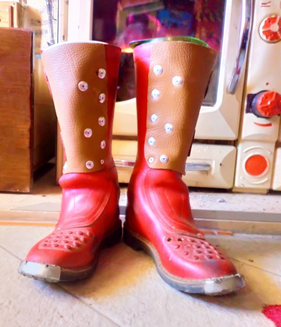

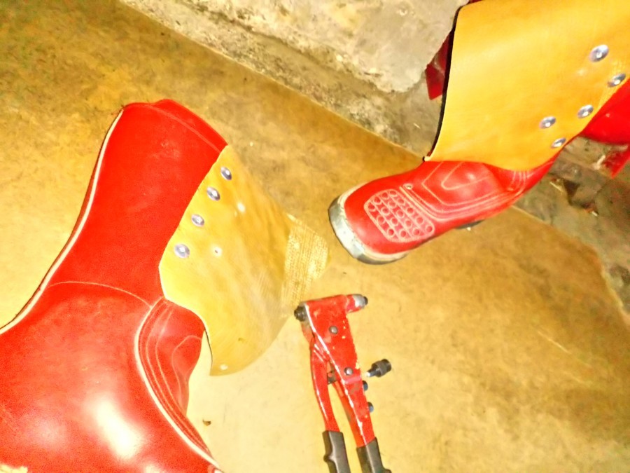

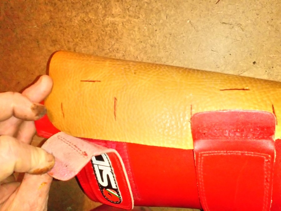

Suite....a côté de ça j'essaie de sauver une paire de sidi..foutue cuite...vouée à passer à la poubelle... ...cesr pzs fini....yaura encore une étape de finition
PEUT ÊTRE UNE BITZA BOTTE !  :D... Prévisions rembourrage teinture renfort
