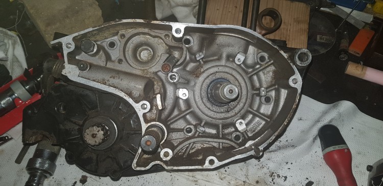

bonjour a tous
propriétaire d'un fantic 241 depuis 1987 acheté neuf ,après l'avoir utilisé pas mal pendant de nombreuses années ,et l'avoir laissé se reposer 5 ou 6 ans ,j'ai décidé de le ressortir ,malheureusement il y a un ^petit bruit,je me suis mis au travail pour démonter et changer la bielle puisque c'est elle qui a un petit jeu,et bien sur puisque j'y suis refaire le bas moteur.
par contre j'ai un problème pour ouvrir le moteur en deux j'ai tout enlevé coté embrayage ,coté volant moteur ,et bien sur toute la série de vis ,ma première question est de savoir si il faut démonter la commande d'embrayage,ainsi que la vis de 13 qui se trouve a coté.j'ai du oublié quelques choses????.
excusez moi mais je débute au niveau du forum je n'ai peut etre pas bons codes??
merci pour vos réponses.

bonjour ! tu n'as pas oublié la visse derrière la commande d’embrayage tu doit passer la clef au travers pour accéder 😀
Posté le 01-07-2020, à 19:00
Je pense que tu n’as rien oublié !
Pas besoin de sortir la commande d’embrayage, et la vis de 13 retient le ressort et la bille de verrouillage du barillet de sélection !
Ce qui coince un peu à l’ouverture des carters, c’est souvent les deux pions de centrage !
Bon courage !
Thierry
Edit : répondu en même temps que Gilbert qui a raison pour la vis du carter derrière la commande d’embrayage !

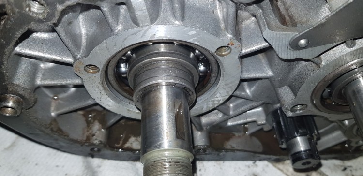

c'est bon j'ai réussi a ouvrir le bloc ,par contre il y a une bague avec un épaulement sur le vilbrequin coté embrayage qui est montée serrée voir très serrée j'ai taper sur le vilbrequin avec un maillet mais rien faut'il que je chauffe?
démontage bloc moteur 241
et encore merci pour votre aide a toi et Gilbert.
chris42
Posté le 02-07-2020, à 11:08
C’est la bague qui fait l’étanchéité avec le spy !
De mémoire, elle n’est pas montée serrée ! Tu dois trouver derrière un petit joint torique !
A mon avis, ce qui retient, c’est le vilo qui est monté serré dans la cage intérieure du roulement !
Vu que tu va tout remplacer, tu peux chauffer au décapeur !

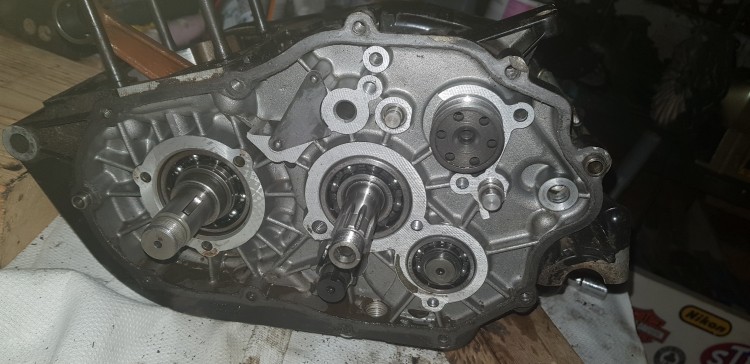

nickel,c'est tout bon l'embiellage est sur l'établi. par contre décidément encore un renseignement je cherche sur inernet les sites ou ils vendent des pièces fantic 241 ça ne court pas les rues tu aurais des adresses ???  l'axe de bras oscillant  ainsi que les  bagues  c'est  introuvable ????
a ton avis je vais changer la bielle( qui avait un petit peu de jeu je pense que le bruit venait de la) les roulements de vilo,les joints spy ,tu pense qu'il faut que je change les roulements de boite?

Chez Bmz , ils ont les bagues et les entretoises pour le bras oscillant !
Chez Bosisio , ils ont aussi l’axe :
www.bosisiomotori.it/home/index.php?option...
Je ne l’ai pas trouvé en France sur mes sites habituels !
Roulements et spy , c’est du standard, moi je commande chez 123 roulement !
Les roulements de boîte, si ils n’ont pas de jeu , tu les laisses, à moins que tu sois équipé pour sortir les douilles à aiguilles montées borgnes dans les carters !
La bielle tu prends chez qui ?

finalement j'ai bien les bons roulements de vilo,le problème c'est que je n'avais pas vu la bague du roulement a rouleaux était restée bien sur sur le vilo par contre comment la sortir ???? j'ai chauffer avec un décapeur thermique mais rien a faire si quelqu'un pouvait me renseigner;
merci d'avance
chris42
Posté le 01-03-2021, à 12:29
Si tu n’as pas d’outil pour décoller le roulement, la solution, c’est la meuleuse !
Et quand il ne reste presque plus d’épaisseur, la bague chaude , et montée serrée sur le vilo , va finir par se fendre toute seule.

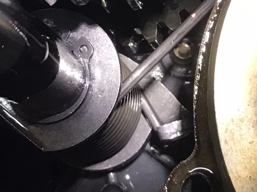

encore un petit problème j'ai fait plein de photos mais bien sur il m'en manque une la position de la bague du ressort de kick j'ai l'impression qu'elle touche les pignons dans toutes les positions???.si tu a la bonne "position"...
je met une photo
merci
Posté le 08-03-2021, à 19:27
