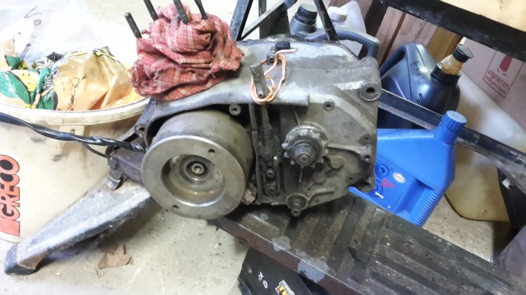

En début d'année j'achète un p'tit Fantic 200 Trial en complément de ma SWM afin de rouler autour de chez moi avec ma petite famille.La machine marche bien prix correct avec sa carte grise et quelques pièces.Mais après quelques virées la boite devient rétive puis impossible de passer la 3 éme ni les suivante. Donc je profite du confinement et je démarre une nouvelle restauration  😎
Restau du Fantic à nono 200 Trial 350TX
Le moteur est tombé

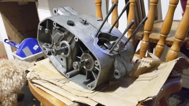

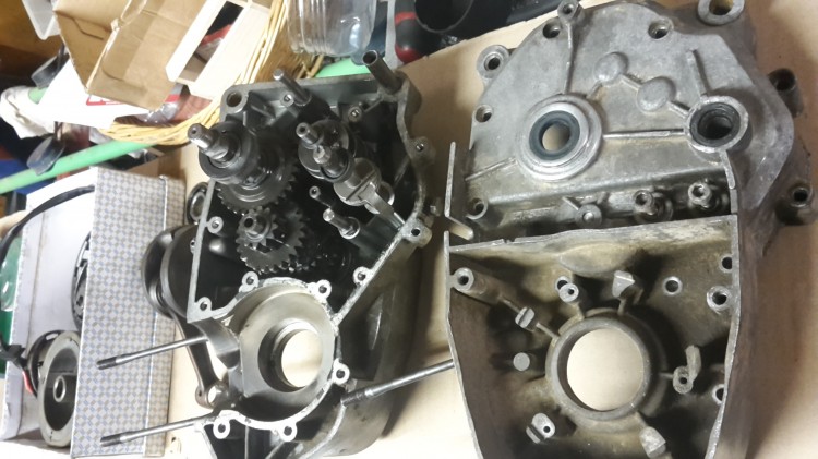

Ouverture des carters

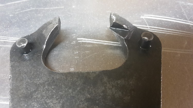

Autopsie de la boite de vitesses et voici la coupable  😕
Fourchette de sélection usée

Achat d'une boite sur lbc avec la fameuse fourchette remontage de la boite après plusieurs essais à blanc pour être sur de mon coup avec l'ancienne et la nouvelle fourchette et j'ai bien  retrouvé mes 6 vitesses  👍

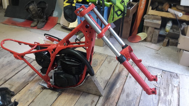

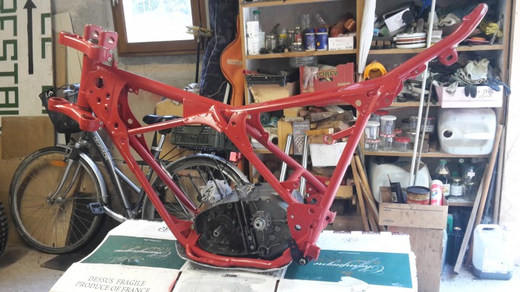

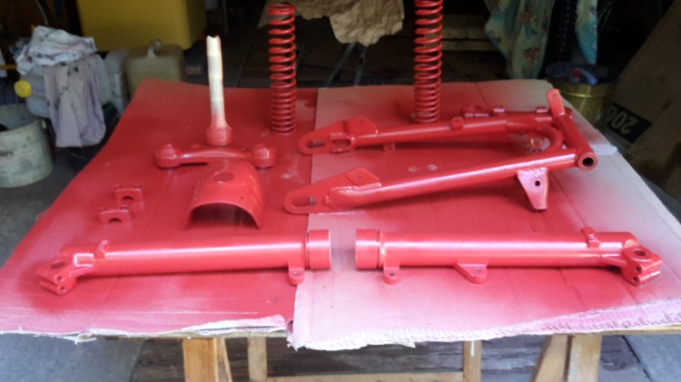

Maintenant phase peinture

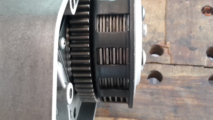

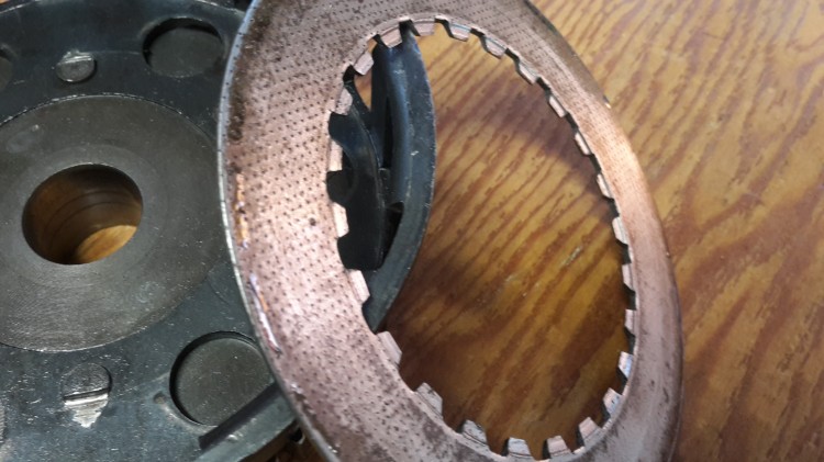

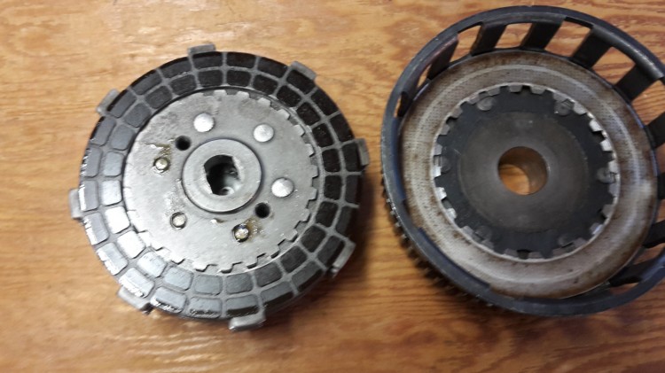

J'ai une question concernant mon embrayage: au démontage j'ai trouvé un disque lisse en partie "édenté" par la noix  😳
Sur le part liste du 125 motori minarelli l'embrayage "se termine" par un disque garni ? Je n'ai pas trouvé le part list du 200. Avant démontage mon embrayage fonctionnait correctement. Donc est ce que je remonte ce disque "édenté" qui "protège" le font de la cloche ou pas  🤔 Qu'en penser vous  🤔

Ton embrayage est mal monté. Dans le montage des disques d’embrayage sur Fantic à bas moteur Minarelli, on commence toujours par un disque garni.
Sur les bas moteur trial, on commence par un garni et on fini par un garni. Soit 5 garnis et 4 lisses.
Sur les bas moteur enduro, on commence par un garni et on fini par un lisse. Soit 5 garnis et 5 lisses.

Merci Oldracer,
J'avais un gros doute avec ce premier disque lisse édenté  🙄
Je vais donc remonté mon embrayage comme tu dis en commençant par un disque garni qui est donc en contact que d'un seul coté. Sur ma Triumph le fond de la cloche étant surfacé sert donc aussi de disque lisse, Minarelli aurait pu copier les ingénieurs de Meriden  ;)

Bon alors j'ai remonté mon embrayage mais si je ne mets pas le disque lisse au fond de la cloche celui-ci patine que l'diable rien qu'en serrant les vis qui tarent les ressorts  🤔 Donc j'ai remonté comme avant et là ça patine pas  🙄
Peux t être mes disques seraient usés ? pourtant ils présentent plutôt bien, les garnis font 3.2 mm les lisses 1.5 mm.
Comme c'est facile à démonter ça me tracasse pas trop.

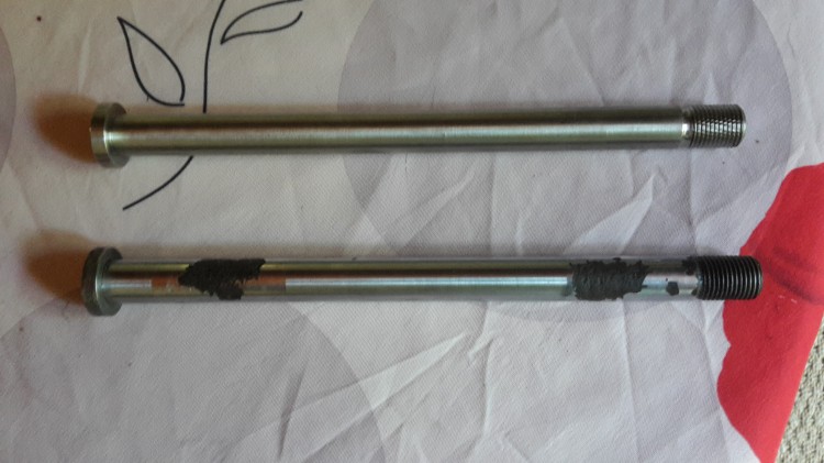

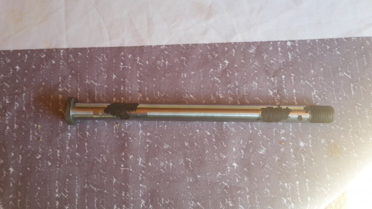

Autre soucis quelqu'un a t il un axe chromé de bras oscillant ?
Le mien est assez dégarni
Mes recherche sur le net reste veine  😳

Je ne connais pas les Fantic à moteur minarelli, mais tu dois avoir un réglage de la garde , en jouant sur le jeu de la tige de poussée ! Si tu n’as pas de jeu , çà patine...
69 ans3737 messages 6363 images
Posté le 03-06-2020, à 21:43
Salut Thierry
J'avais vérifier il y avait bien du jeu sur la tige avec mon montage patinant  👍
C'est po ça  😕

Pour ton axe de bras , j’ai cherché sur mes sites habituels :
Manuracing, BMZ , Toutrial , Delay en Espagne et Bosisio en Italie, et pas trouvé non plus !
Posté le 04-06-2020, à 08:33
Je pense que je vais remettre le même, il n'est pas beau mais il n'a pas encore de jeux en attendant d'en trouver un sur le bon coin  :(
motos: Triumph T140, Can-Am 250 Explorer, SWM 320 TL,Fantic 200 Trial
Posté le 04-06-2020, à 08:53
Salut, ça serait très étonnant d'en trouver un en bon état..sur BC, ou neuf ailleurs...
Vaut mieux fr bosser l'atelier mécanique générale de ta ville, il t'en refera un beau tout neuf..
Quand a ton disque.....perso, j'ai pas démonté entièrement le mien, de mon 200...javais juste à l'époque mis des cales à mes ressorts, pour bien plaquer l'embrayage qui patinait aussi..
Donc je n'ai pas l ordre des disques trouvés...mais old racer est un spécialiste des boîtes..puisque cesr son métier...et ca m'étonne qu'il t'ai fourni une mauvaise information....?

Je suis sur que old racer m'a donné la bonne info qui correspond à la part list du tx 250 mais je n'ai peu t être pas la cloche d' origine vu que l'empilage de 2 fois 4 disques préconisé ne suffit pas c' est pour ça que le précédent propriétaire a ajouté un disque lisse en fond de cloche  ou mes disques garnis de 3.2 mm sont usés mes disques lisses font 1.5 mm  🤔
Est ce quelqu'un peut mesurer l'épaisseur d' un disque neuf svp  ;)

J'avance le moteur est dans le cadre avec son sabot et j'ai trouvé un tourneur qui va me fabriquer un axe de bras oscillant  ;)

C'est assez simple à faire pour un spécialiste....mais choisi bien la matière, de l'axe tourné..  avec lui...sinon ton axe va grippé rapidement..et re galère..
Posté le 10-06-2020, à 09:26
Peux tu m'en dire un peu plus sur la matière à choisir ? Un acier inox ?
Posté le 10-06-2020, à 13:10
J'en avais fait un sur mesure pour une roue avant  de ktm, gros diamètre, lc4..avec tête rentrante..
J'avais vu ça avec le chef d'atelier, qui était motard, et à choisi une matière alliage, dont je ne le rappelle plus le nom ? Ni acier, alu ou inox..
Peut être un connaisseur des matières en mécanique générale, sur ce forum ?
Posté le 16-06-2020, à 20:22
J'ai vu avec mon tourneur pour un inox pas trop cassant :|
On verra bien je surveillerai  😉

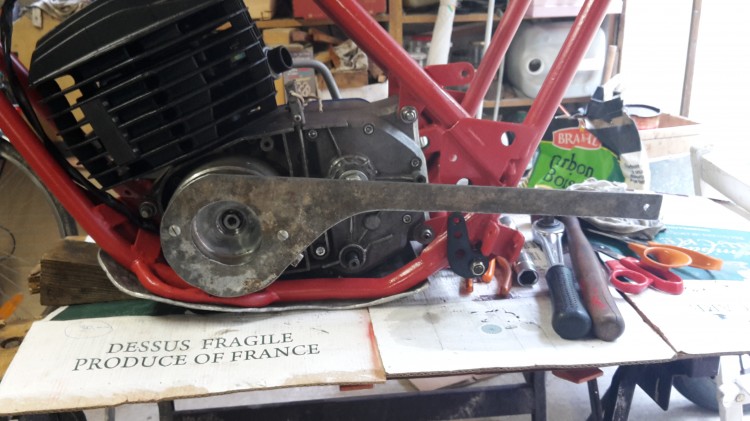

Qui c'est qu'à fait une belle clef à ergots pour bloquer son volant  😂

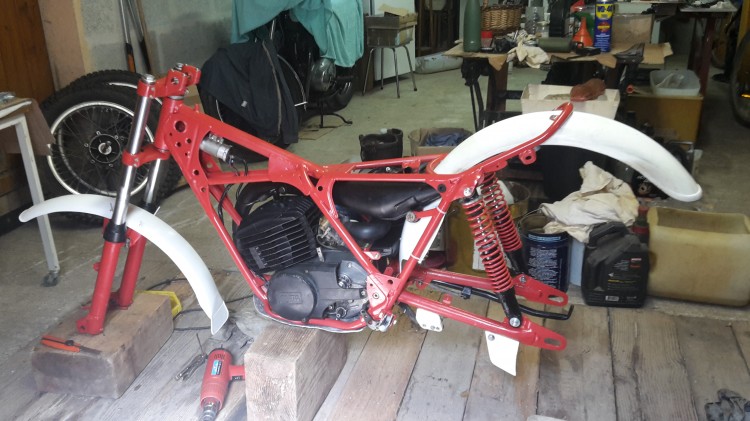

Mon Fantic avance gentiment avec des gênes de chopper  😂

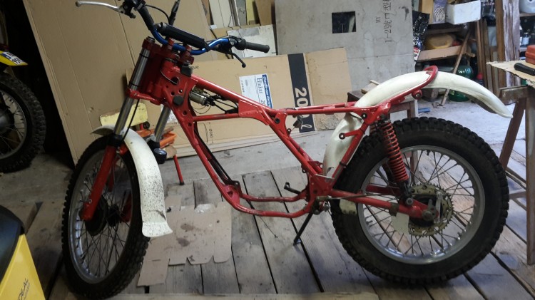

Finalement je me suis dégonflé  :(
J'ai remis les gardes-boue   🙂
Des fois qu'il pleuve  :(

Pour mon axe de bras oscillant c'est réglé voila un bel axe inox fabriqué par le tourneur du coin  👍
