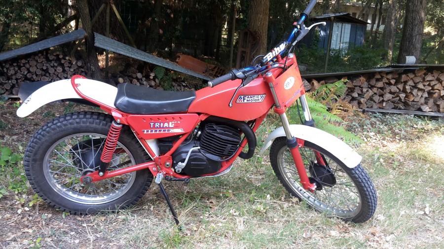

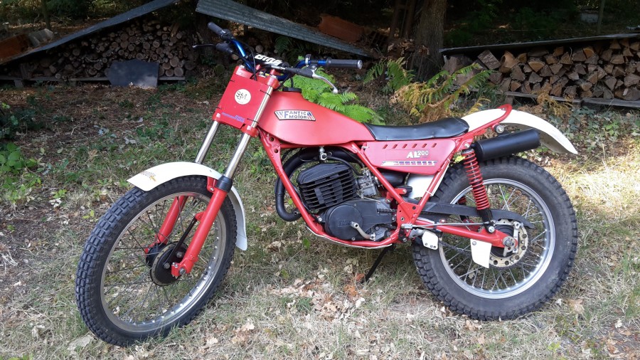

Posté le 25-10-2020, à 11:30
Voici des photos du Fantic terminé avec ses plaques de compétition  😂

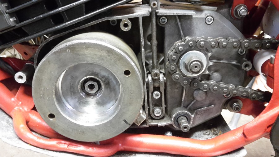

Suite de la mise au point du Fantic:

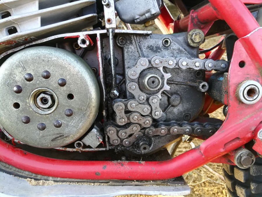

Je me rappelle avoir vu sur le forum (ou sur un autre forum ?) sur un moteur Minarelli l'adaptation d'un "fer à cheval" autour du pignon de sortie de boite de vitesse genre moteur rotax.Ça évite de tout casser en cas de bris de chaine   😡    J'ai cherché partout sur le web mais je ne le retrouve pas ?
Qui c'est qui sais ou c'est ?  😳
Restau du Fantic à nono 200 Trial 350TX
C'est pas compliqué de fabriquer un fer à cheval mais comment le fixer astucieusement ?  🙄
Sur le Rotax il y a 3 taraudages dans le carter pour fixer le fer à cheval  👍

Salut,effet pour éviter ça

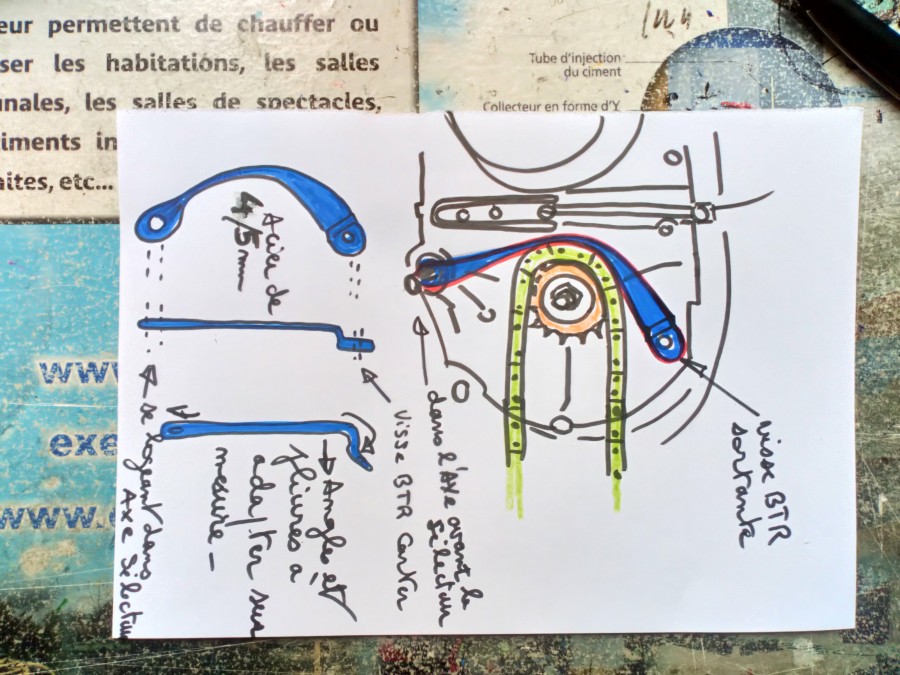

Posté le 23-11-2020, à 14:16
Un anti deraillage, dans ce genre là, est sûrement faisable, avec du bon fer plat de 5mm, travaillé à l'étau ou soudé, puis percé, venant lécher le pignon, avec une largeur moindre, pour pas buter contre le mécanisme d embrayage....
Ça viendrait sur l'axe sélecteur, maintenu par le sélecteur, et tenu en haut par la visse btr supérieure à rallonger légèrement..
Perso j'en n'ai pzs fait sur mon 200...car jzi monté du pas 520....bien moins tendancieux au déraillement...
Mais j'ai fait un système minimaliste sur le sherco 290, qui n'en possède pas d origine..
Faut faire un patron, dans du carton, sur mesure, pour trouver les bonnes dimensions, angles ect...puis le reproduire en réel.....si t'en fais un...n hésite pzs à partager les côtes  ;)

Salut Beubeugne merci pour ton plan je n'aurais pas oser me fixer sur l'axe de sélecteur !  je vais donc commencer par découper du carton et quand j'aurai taillé ma pièce je vous montre  😎

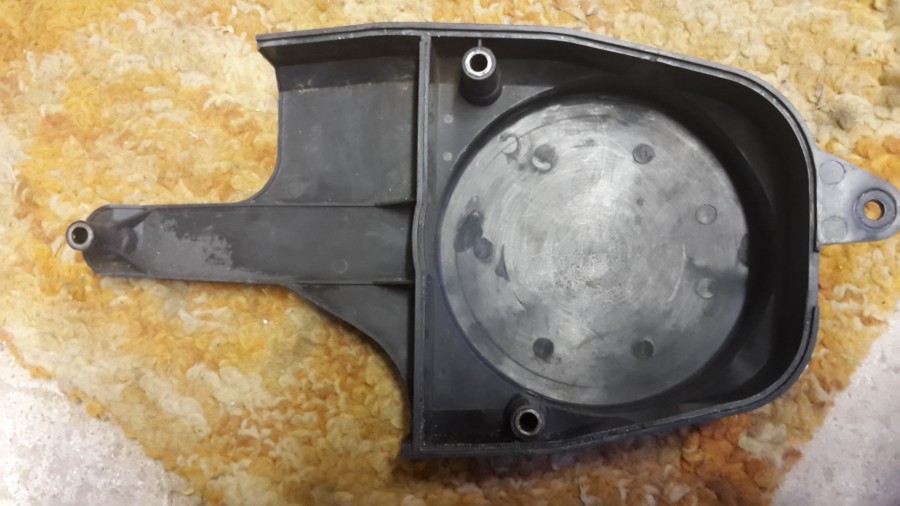

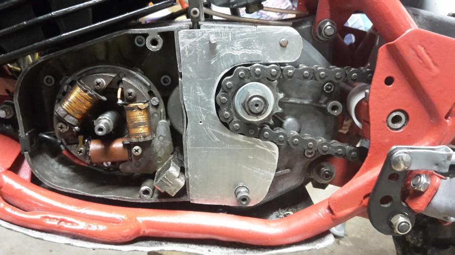

Posté le 21-12-2020, à 11:23

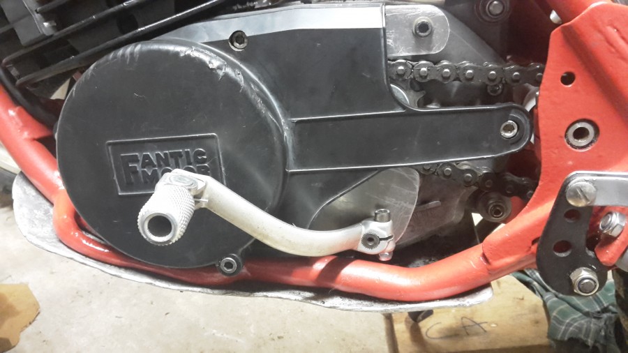

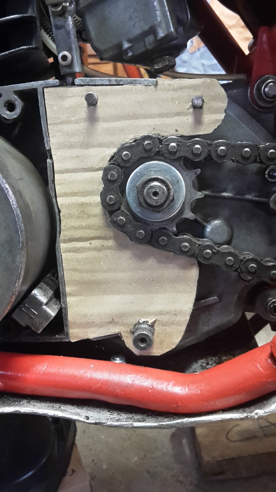

Après m’être inspirer de vos différents post,  j'ai finalisé mon fer à cheval  ;)
D'abord réalisation d'un gabarit carton, fastoche  😎

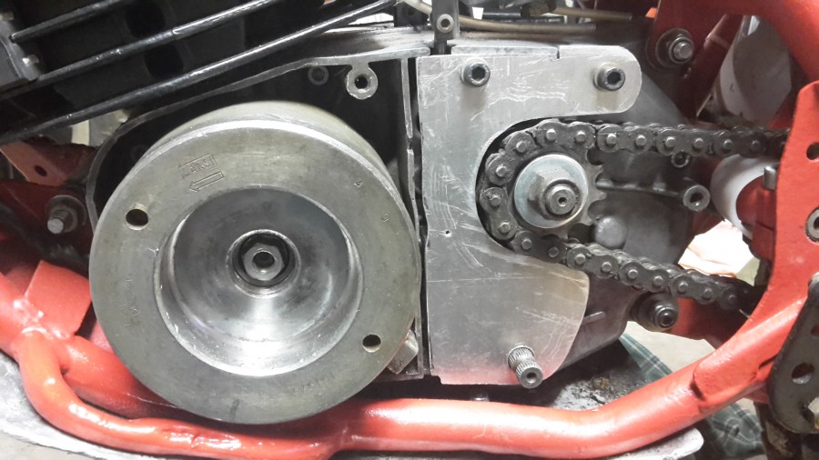

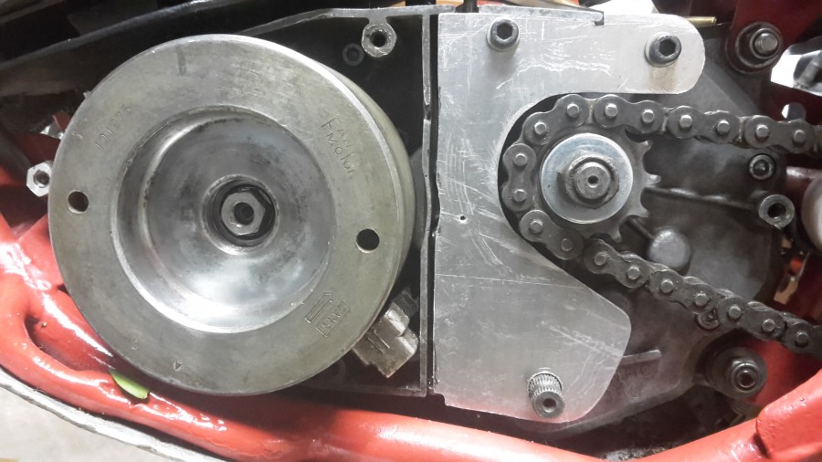

Présentation de la 1 ere ébauche, plaque alu épaisseur 3 mm taillée au plus pré du carter

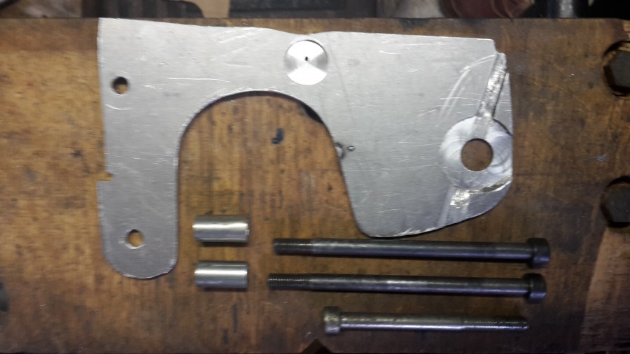

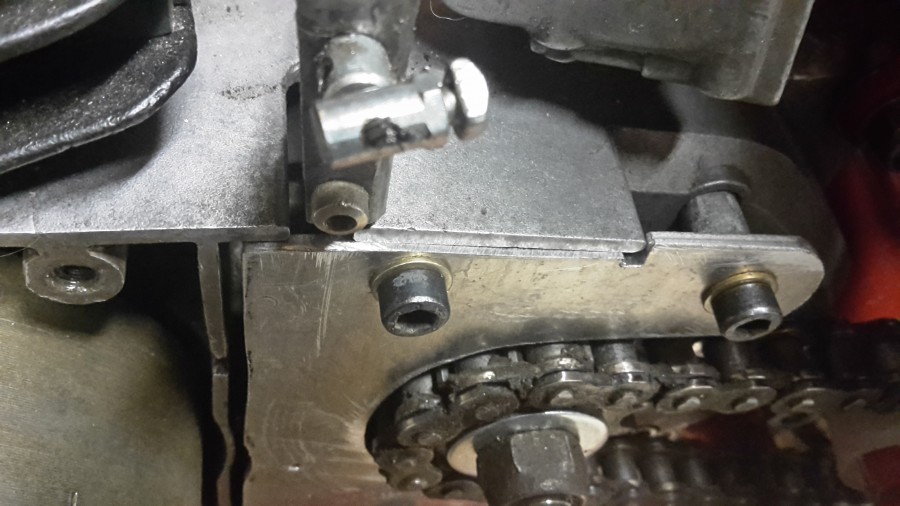

Réalisation de 2 entretoises, 2 vis plus longues,2 fraisages profondeur 1.5 mm au niveau du boulon réglage embrayage et du sélecteur + rainure pour emboitage dans la nervure du carter
ma pièce ajustée au plus pré du carter empêche le bon emboitement du carter plastique dont le rainurage déborde coté pignon
Donc nouvel ajustage de la face gauche de ma pièce, on voie le nouveau jour de 2.5 mm
Réglage de ma pièce dans l'axe de la chaine en ajustant les 2 entretoises
Remontage et essai, la chaine claque un peu sur la partie basse du fer à cheval
Dernier démontage, découpage de la partie basse, essai et c'est enfin bon maintenant je peux rouler plus tranquille   👍

Posté le 21-12-2020, à 12:46
Ça m à l'air efficace et solide ce que tu as réaliser  👍.....huile régulièrement pour que la chaîne fasse sa place, avec les vibrations sur ton protège..
Très solide car calé de partout..
Perso je l'aurais fait plus minimaliste comme mon dessin plus haut..czr le but est d'empêcher un déraillement destructeur...mzis ça serait bien aussi de pouvoir nettoyer facilement...car la, tu vas peiner à passer un coup buse d'eau.....pour virer les crasses qui peuvent ..s'accumuler, surtout en forêt...et démonter ton carter plein , sera vite chiant..
Quelques bons trous, savamment disposés pourraient y remédier...çà donnerai en plus, un look plus compète...et un tout petit peu moins de poids...
Posté le 21-12-2020, à 14:08
salut , je pense que c'est très  efficace et tan pis  pour l'encrassage du pignon , ça vaut mieux que de casser un carter même si le démontage du carter est nécessaire , merci pour le partage , je ne me suis pas encore penché sur mon problème et je pense que c'est une très bonne solution , c'est très aboutie.
bonne journée.
Posté le 21-12-2020, à 15:30
Bon boulot Nono.
