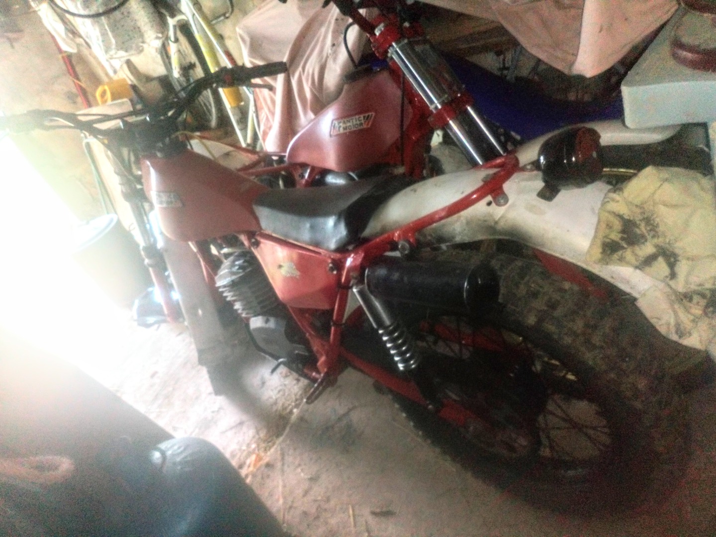

Un peu de boulot, mais en bien meilleur aspect que celle que j’avais vu vers chez moi à 350 euros !
Du coup, çà te fait une belle série en bi-amortisseurs  👍
Tu l’as eu pour combien ?

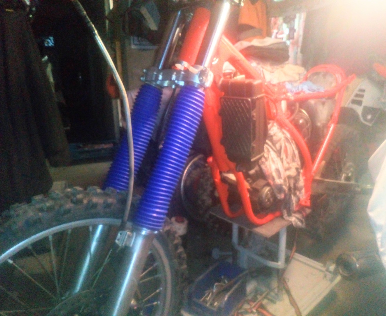

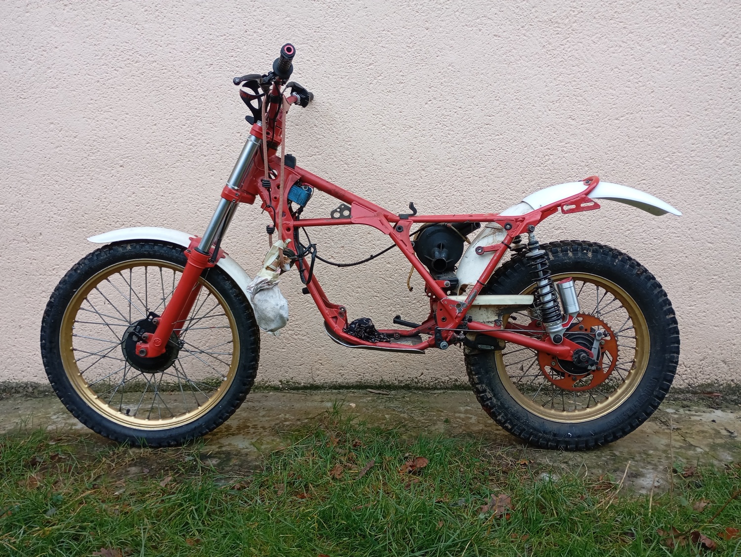

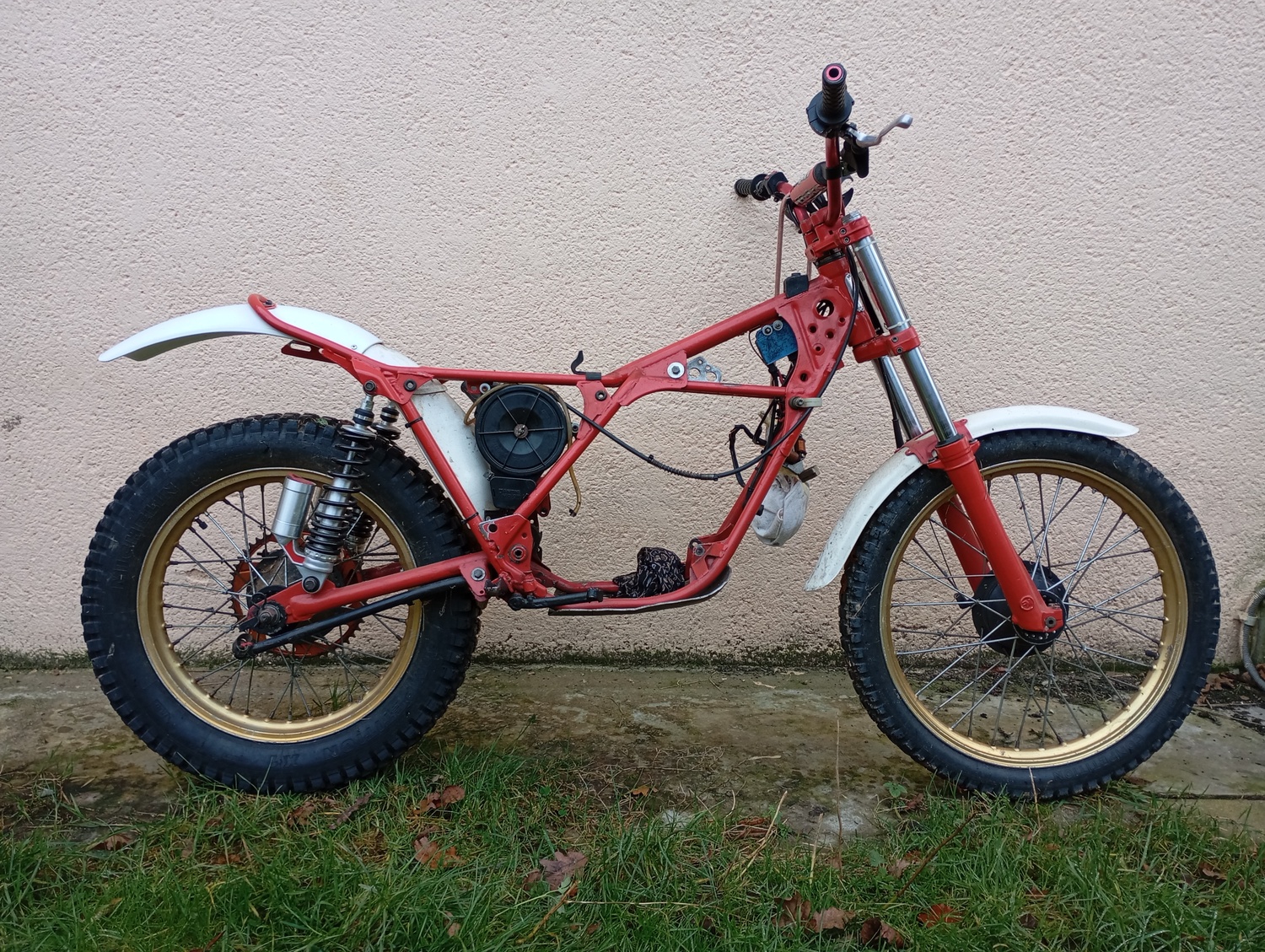

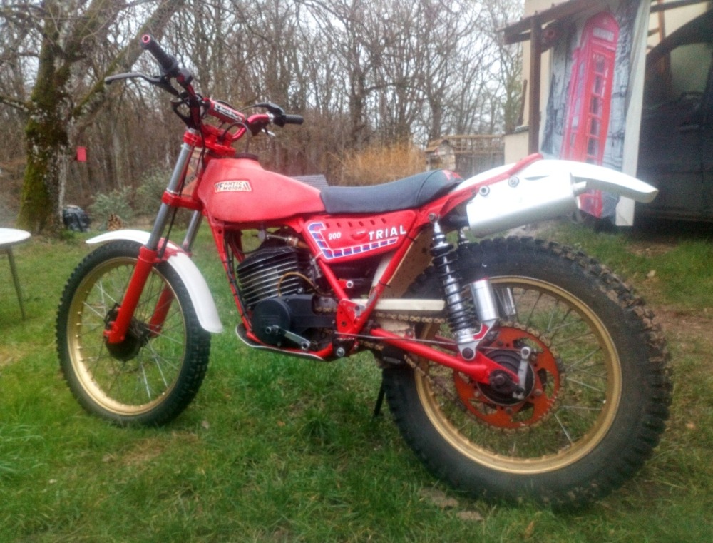

Colis reçu de TDP.. THIERRY DESIGN PRODUCTION.. 👍 IMPECC THIERRY

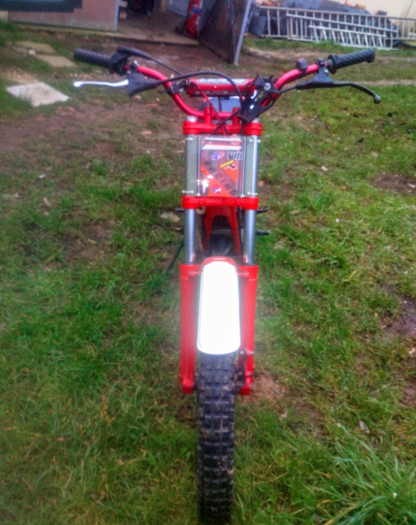

UN Ptit 200 de rando
De quoi embellir mes FMT

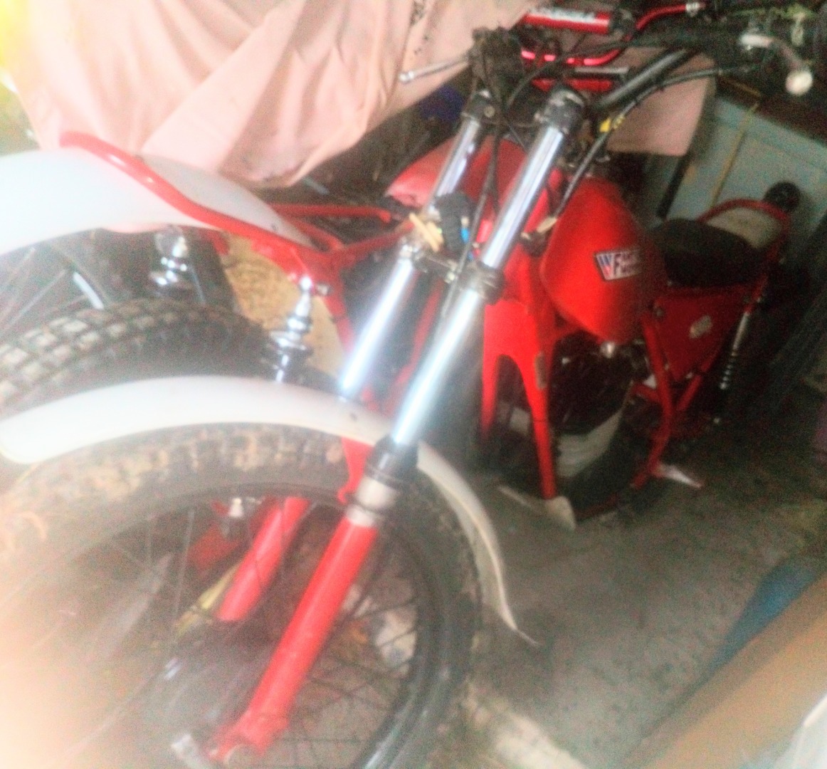

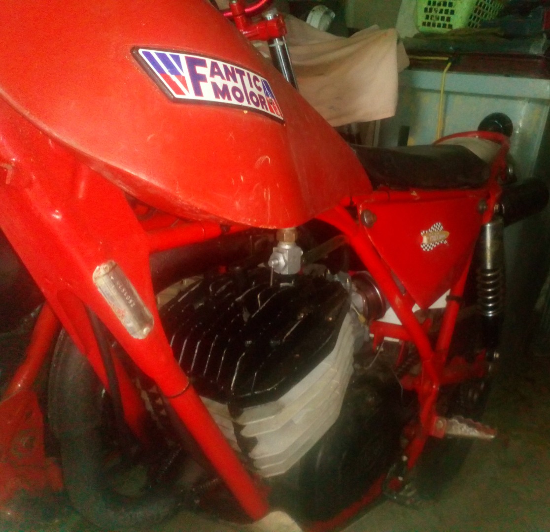

PHOTOS prises y'a 1 semaine..de la petite 200.dont les spys de vilo, qui , doivent être d'origine, sont bien fatigués...puisque 42 ans......et donc..de l huile de boîte disparaît...
Ou ça !!??
Bin...quand y'a 1 montée, le minarelli se mets à fumer bleu...  :)...
Vous remarquerez...que la selle moelleuse, est celle d'un 125 tx de 78...refaite en cuir, et logo fm, par mes soins au pinceau..
Puis pèle mêle de mémoire, jantes de 303..que je me suis ( emmerdé) à rayonner, la galère 😂
avec les tambours, 200..et les moyens du bord...
La fourche est d'une 305, les tës de 200, amortos gaz, réglable en hauteur, compression et ressorts.. opportunitë, mallette neuve de kit amorto quad..
. ( chinois).. C'est pas mal.... 👍 ( pour mon niveau loisir) Couplé a une fourche durcie, a la méthode beubeugne.. système D... 👍
Tirage rapide...car je déteste les tirage lent, ça m'ennuie...profondément  😴
Cales pieds travaillës, car d'origine ils sont bancales...position bizarre
Kit chaîne passé en 520...pour ➕ de robustesse, et d'alignement..
Je vais refaire les spy vilo, les roulements vilo, la segmentation, et zieuter la boîte, si un roulement ou douille aiguille est fatigué..
Sûrement l hiver prochain...
Couplé au moteur hs du 125 trial, et couplé à un autre moteur ( 78))...dont l'allumage etait grillë....et auquel, j'ai un allumage acheté petit prix, de 50 moderne...
Bref....ENCORE DE LA MÉCANIQUE..A PRÉVOIR
je passe, sincèrement, ➕ de temps à bricoler, qu'à en fr de ces bécanes...
La folie des grandeurs, sûrement !  🙂
2 suffirait AMPLEMENT !!!!!!!
UN JOUR, JE DEVIENDRAIS SAGE 😇 👍

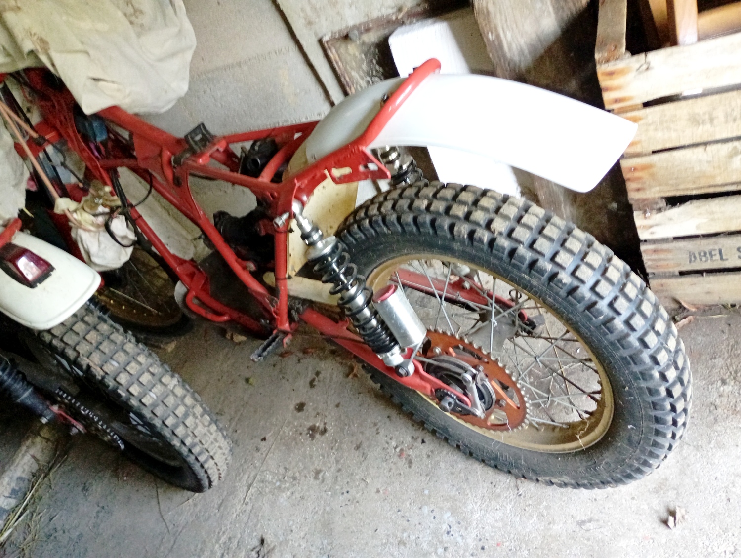

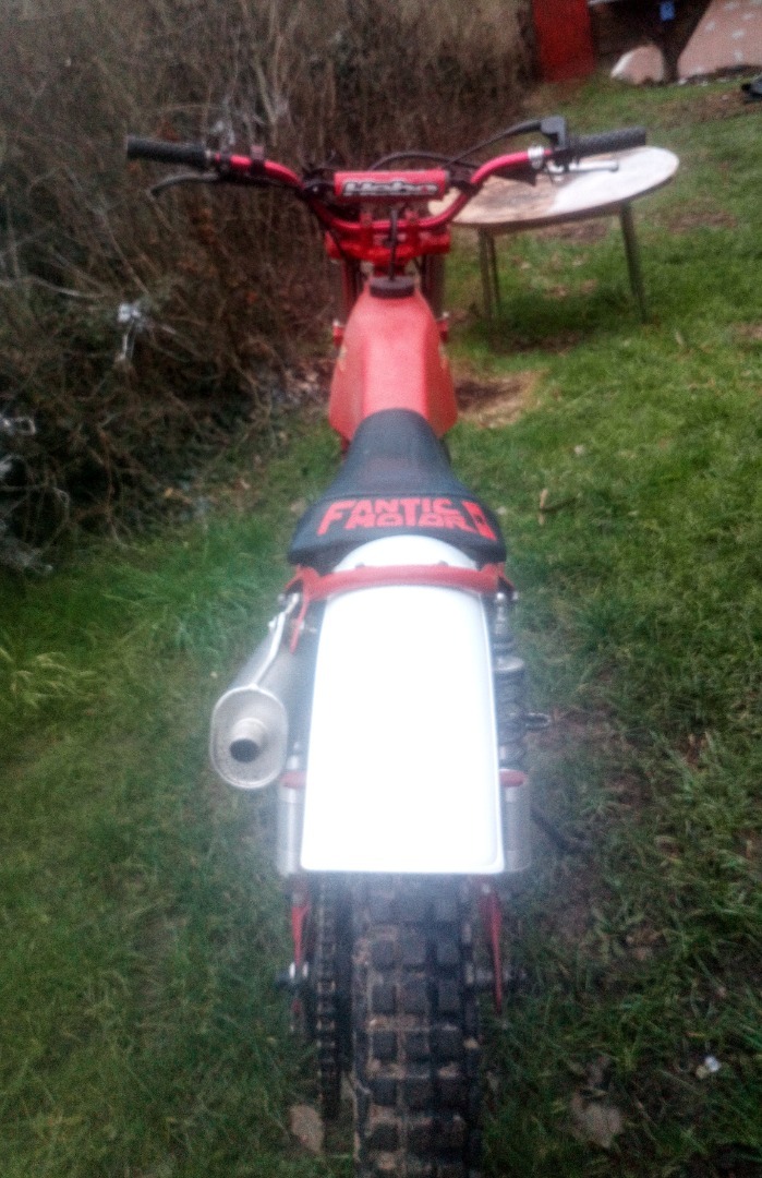

Un 2 ème 125..dégotté y'a peu, et pas loin...
Moteur en be de marche, partie cycle un peu mzsquandèe, mais y'a de beau restes....

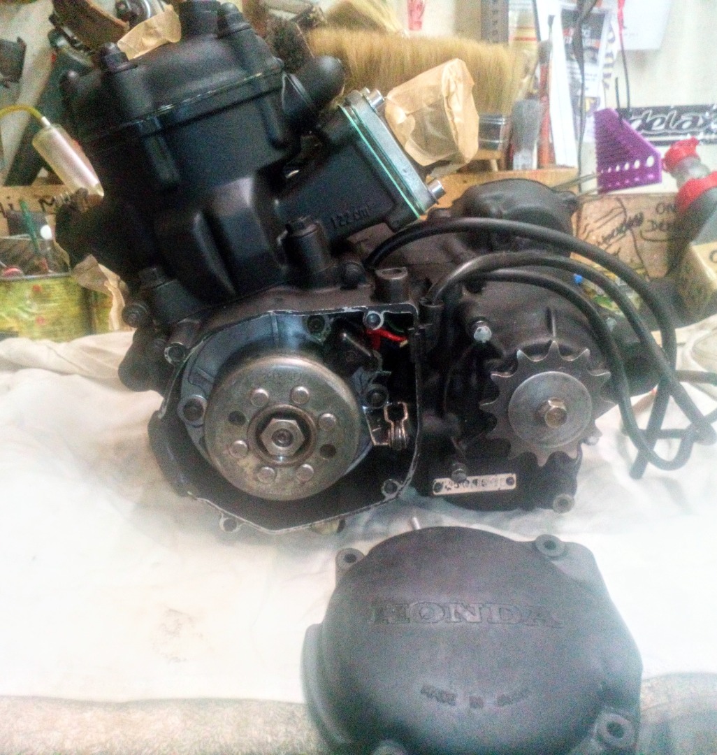

La 1 ére 125 a le moteur qui cafouille.. Et fera partie des 3 minarelli à réviser... Ma 200, le moteur de 78, que j'ai depuis 11 ans...et ce 1 er 125
Celle ci je reverrai la partie cycle a minima
Je compte pas garder ces deux 125...
Je me limite à la 200 /240/300 et future 303..
Pour le moment,avant la retape des minarelli... me faut finir ça...cest japonais, et j'aime beaucoup ( 1984)
moteur refait, comme celui de 1986...ya 2 ans.. ( des motos qu'ont marqués ma jeunesse)

Le petit 200 a le ventre vide....son papa
 s en  occupe , et va bientôt , le rasasier.
Le post concernant le moteur minarelli..ici..
www.forumfantic.fr/viewtopic.php?pid=45791

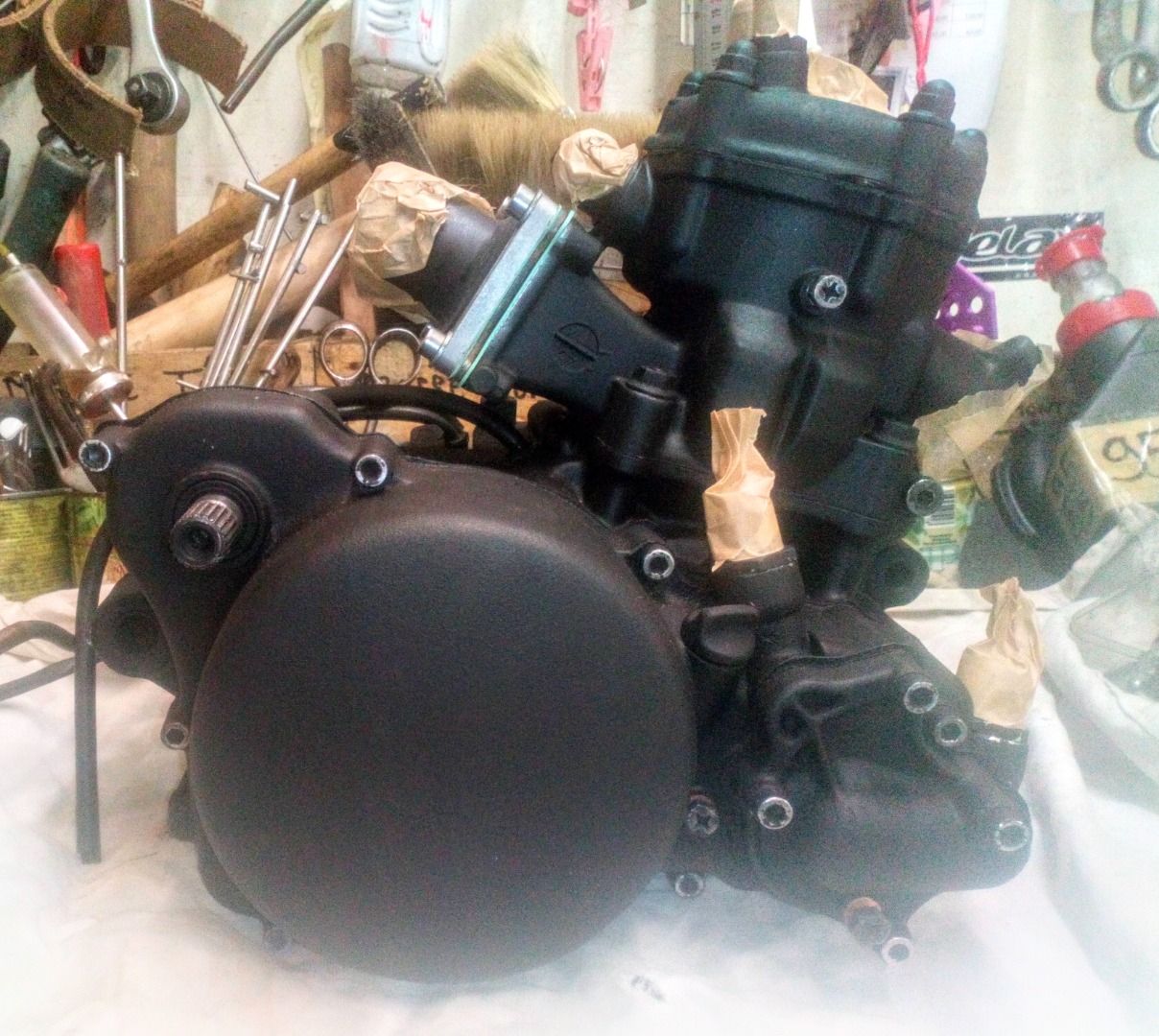

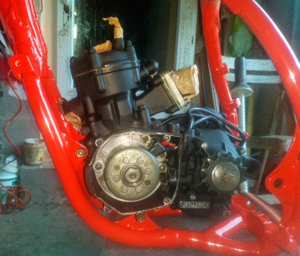

Je vais pouvoir reprendre le remontage de mon petit 200.... Moteur refait...

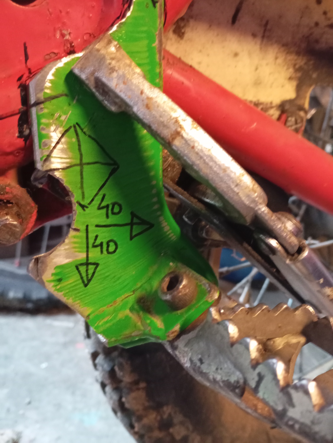

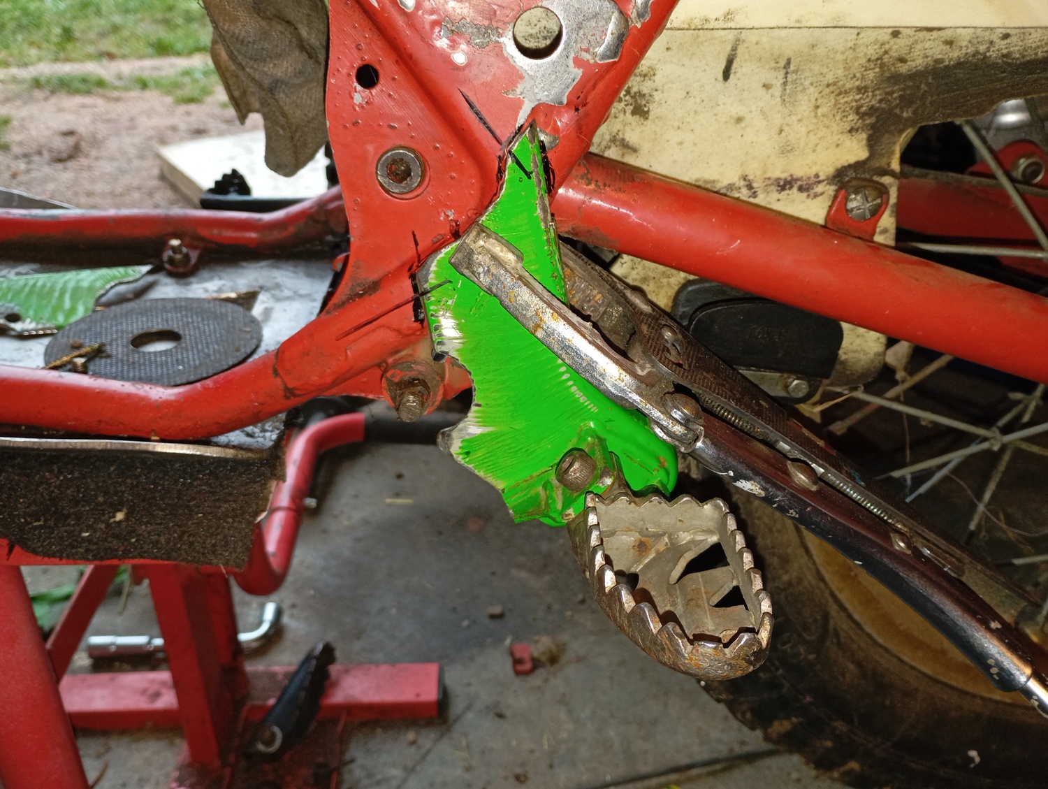

Je vais avant de le monter....revoir un peu la partie cycle ..comme aménager des cales pieds reculés abaissés, et plus larges..
Nettoyer le cadre, que j'ai repeint en 2014 /2015..l'arrivée sur ce forum...
Je vais mettre un beau silencieux..
De mémoire..'la fourche est une 305...les moyeux d'origine, les jantes de 303, les tés
d'origine..la selle est une 78... Le carter
d allumage sera celui d'un tx 125, j ai retouché, un peu le moteur , et alléger le rotor.....ce qui devrait m amener avec la gaz, tirage rapide..un moteur vif ..
Le stator rotor ( allégé ) d'origine Dansi...la bobine , une Ducati Energia..
Je vais sans doute virer l attache de béquille latérale...qui va gêner , le recul des cales pieds
De tte manière, la béquille du côté gauche ..j'aime pas du tout...
Posté le 15-12-2024, à 13:37
La béquille est toujours du côté opposé à la chaîne !😁
Posté le 15-12-2024, à 16:12
Bin oui ,mais c'est chiant ,côté droit ..comme les sherco..🫤😁
Posté le 15-12-2024, à 18:38
Oui mais une moto sans béquille, c’est très chiant aussi 😂😂😂
Posté le 16-12-2024, à 14:28

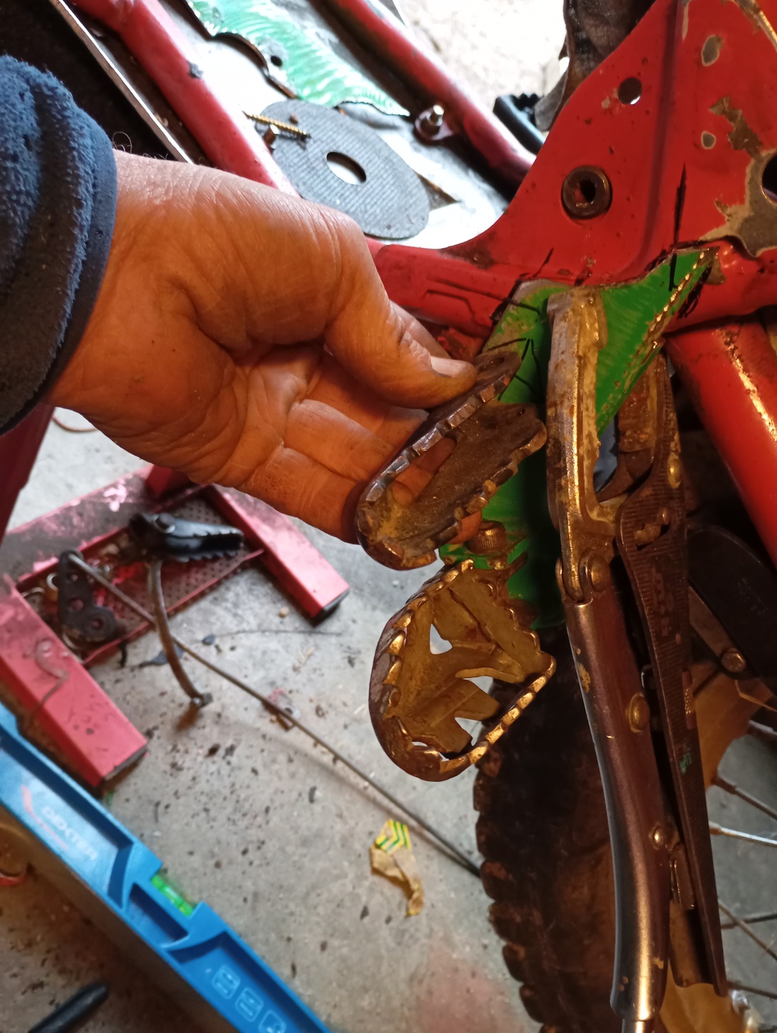

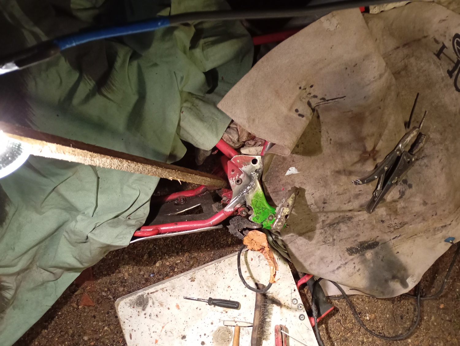

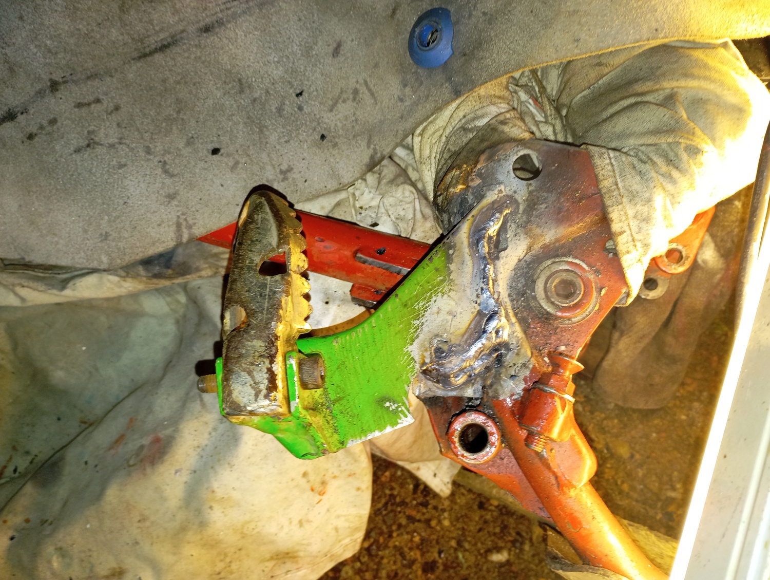

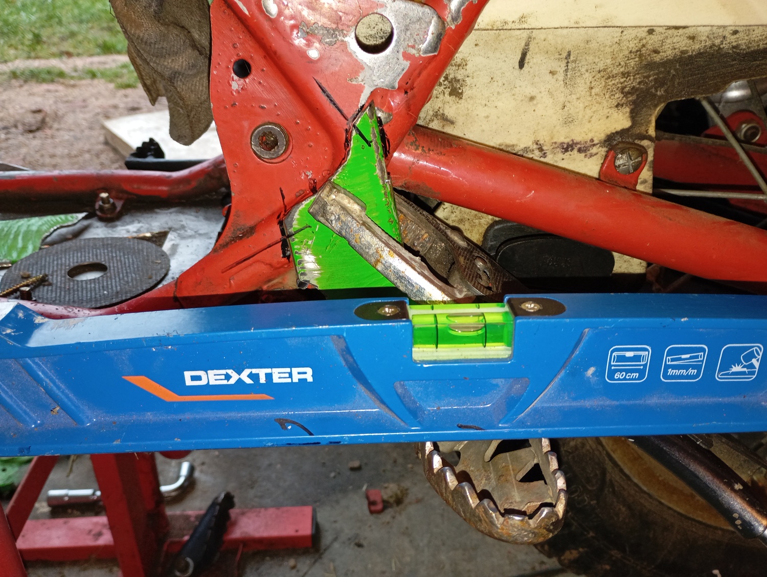

J'ai un cadre de sherco trial..
J'ai découpé, dedans, pour fr une implantation d organes....qui sera , je l'espère sans rejet...je place le niveau légèrement en avant , comme le sont les cales pieds de sherco..sur le cadre....

Posté le 16-12-2024, à 17:48
salut,
ça va pas marcher la pièce est verte  😁  (je suis déjà parti )
Posté le 16-12-2024, à 20:41
Mais je compte repeindre tout en vert pomme !!!!🤔😁
