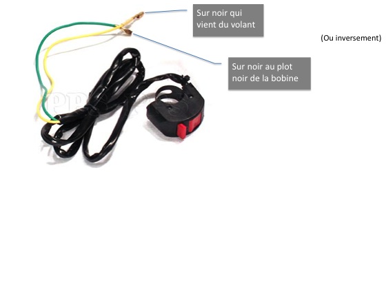

Ah ! J'ai retrouvé le mail que je vous avais envoyé au Doc et à toi. Comme personne ne m'avait jeté des pierres, j'en conclus que c'était pas trop con, ou que vous ne l'aviez pas lu  😄 .
branchement d'un stop moteur
Posté le 09-06-2014, à 22:54
Nous sommes d'accord, par ce principe, tu interromps le circuit par le moins. Pas de mise à la masse dans ce cas.

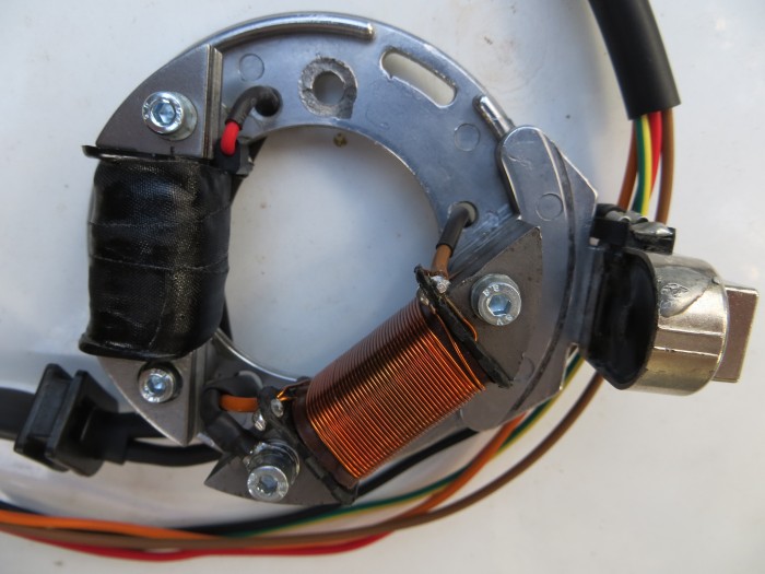

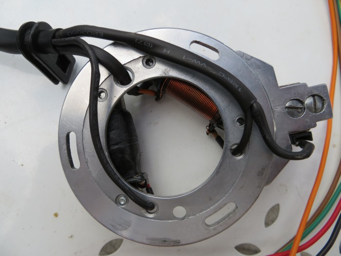

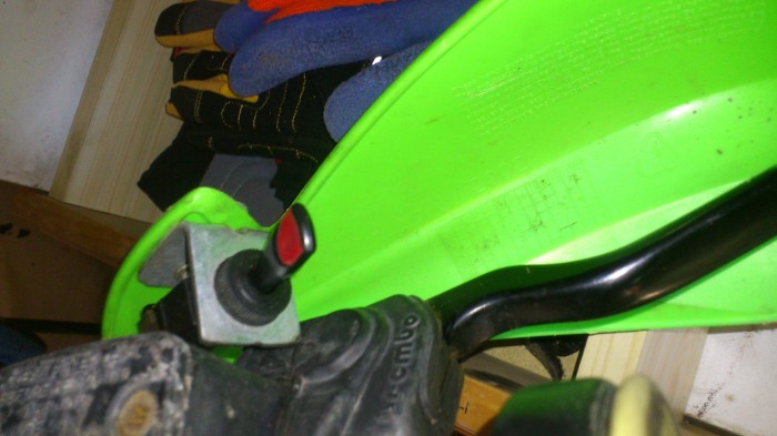

Posté le 13-06-2014, à 19:43

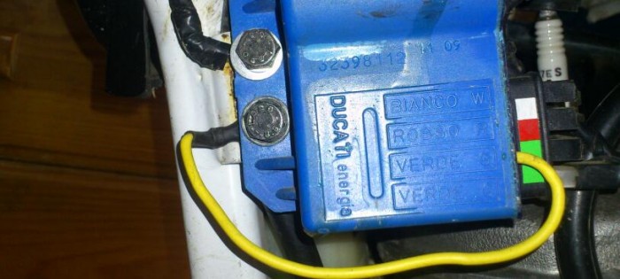

3 Ptites fotos pour illustrer le schmilblick . Là c 1 250 kroo , la bobine à été punie, FANTIC l'ont mise dehors!?  Donc l'interrupteur ( trouvable chez Lecl..c supermarché pour 2 euros)  mis sur 1 patte riveté sur protège main ou autre système....)  marqué pour se rappeller le on off , le verdé ( yen a 2 , le +  arrivant de lallumage et celui du bas pour le stop moteur ) donc va à l'interrupteur et on ressort pour se brancher sur la patte fixation masse bobine,on voit la cosse masse  bobine( fil jaune)  et la cosse masse interrupteur .très simple.
( la patte est bien limée,pour fr 1 bonne masse et 1 peu de graisse puis on serre fort.

Ça fait comme le ducati en foto + haut ,tu as 2 ( verdé) 1 + arrivant de ton allumage l'autre ( bis verdé) allant en effet à l'interrupteur ( le retour de ton interrupteur revenant au socle masse de ta bobine) et puis les 2 autres c'est ton moins allumage et l'autre arrivée CEST l'impulsion capteur.

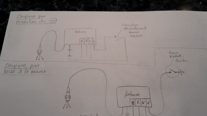

Posté le 23-03-2020, à 08:19
Déterrage d'un vieux sujet:
Pour résumer: croquis du bas, solution avec poussoir de mise à la masse
              croquis du haut, solution par coupure du (-) avec interrupteur ON/OFF qui est à privilégier
J'ai juste?
Posté le 23-03-2020, à 10:18
ok avec le schéma du bas :  quand tu appuis tu mets le circuit BT à la masse
par contre le schéma du haut  😳 j'ai du mal à la comprendre....ton inter normalement fermer te met à la masse en permanence  🤔

sur le CDI Ducati tu as 4 entrées
Bianco
Rosso
Verde
Verde
c'est donc par le dernier Verde que tu met la bobine BT à la masse
je me suis jamais pencher sur un inter on/off normalement fermé mais j'aurais tendance à l'inserer dans le circuit bobine BT (fil vert)  donc le Verde à coté du Rosso . comme çà tu coupe le jus venant de la BT
