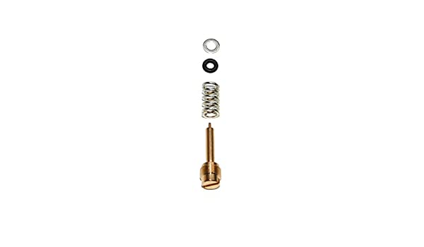

Bonjour,
il faut controler la petite O-ring derrière le vis de reglage richesse si il n'est pas abimer ou usée...
S'il y a une fuite la , ca peut donner des trous bizarre dans la curve d'acceleration
cest bien: premier l'O-ring , apres la rondelle et apres le ressort (pas comme a l'image )

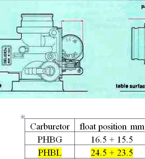

24,5 pour le flotteur , c'est a la fermeture du carburant ?????????????dus flotteur au plan de joint ?????????? comme dit STEPH il a du être sacrement bidouillé ce pauvre carbu
Oui pointeau au contact de son siège tu dois avoir 24,5mm entre le sommet du flotteur et le plan de joint de cuve.
