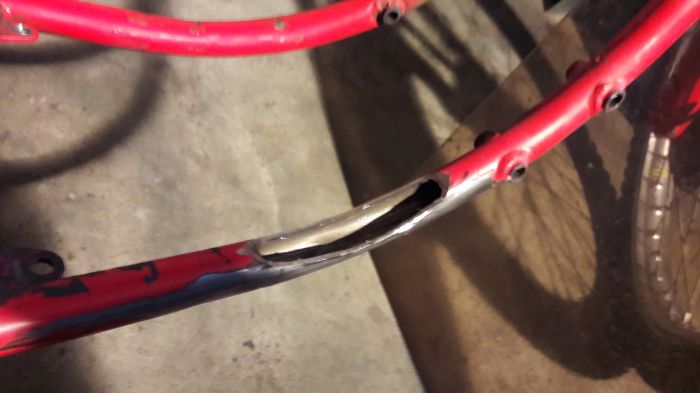

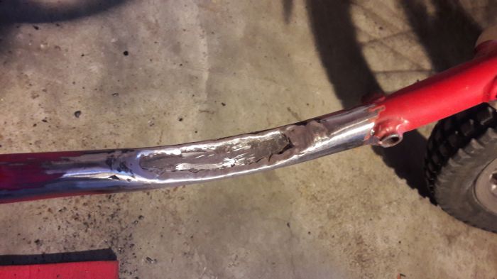

soudures nettoyées  🤭
enfin!! j'ai trouvé
modif moins jolies que celles D'ERIC  smiley09

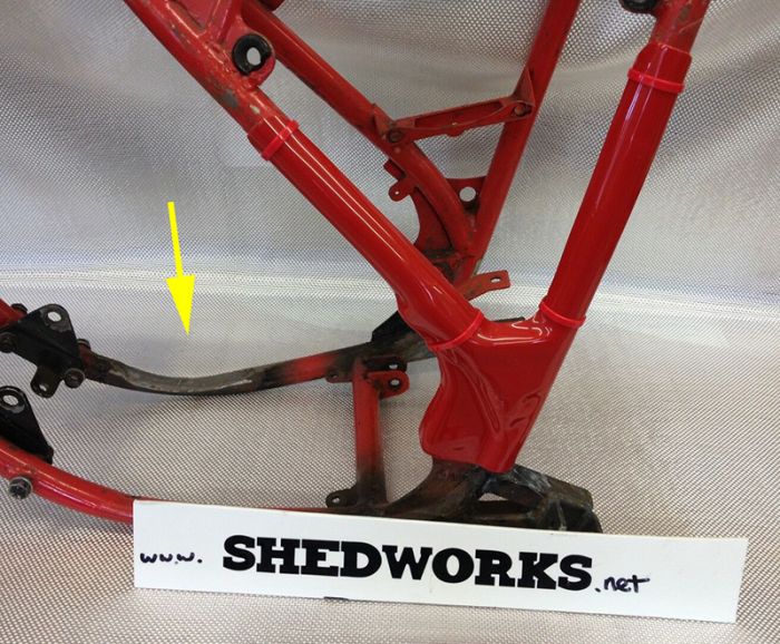

Bonsoir à tous !
C'est une solution, mais ça me fait un peu flipper au niveau rigidité.
Ça doit marcher, les British l'on déjà fait !
enfin!! j'ai trouvé
Moto(s) : Fantic 240 FM450
67 ans208208 messages 7171 images
Posté le 11-12-2019, à 06:35
bonjour HERAS  😀 pour la rigidité je suis confiant on voie des cadres complètement interrompus sans renfort sur la culasse et ça tient , j'aurai préféré laisser a l'origine mais les pièces pour le 240 deviennent rare et très chères !!!donc je remonte le moteur d'origine et garde le 241 en secoure

Bonjour Gilbert,
Du coup, c'est dommage de l'avoir modifier  😍

je montrai un jour le 241 pour l’embrayage et l'allumage  , la cloche du 240 est usée au niveau du pignon de kick et les pièces sont hors de prix (allumage c'est 400 ,l' embrayage 250 )  et si je veut monter un 249 le boulot sera fait  🙂

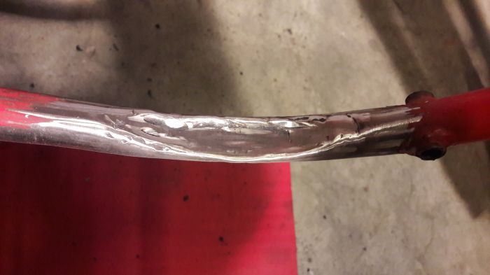

bonjour , après la soudure un coup de barbouille

Heras77 a écrit :
Bonsoir à tous !
enfin!! j'ai trouvé
Ton gros sabot alu devrait compenser. Vérifie souvent le serrage, ça va travailler !

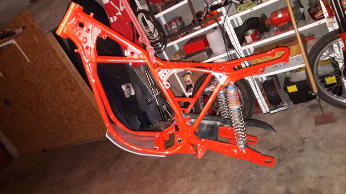

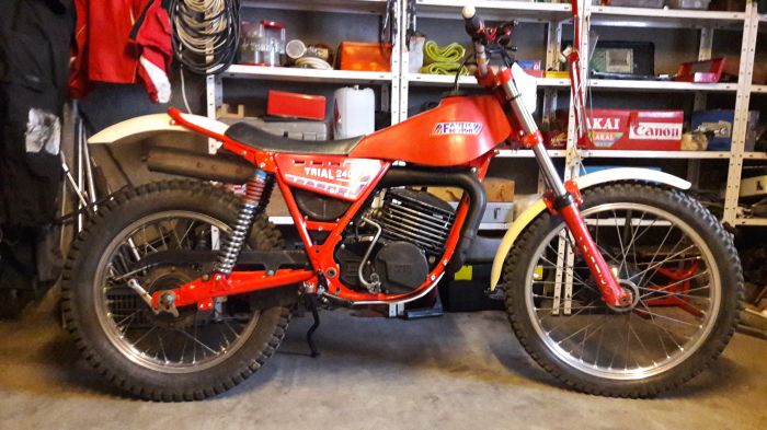

hello! une petite photo de l’avancement
enfin!! j'ai trouvé
Posté le 22-12-2019, à 19:32
Cool, ça commence à ressembler à quelque chose 🙂  ! Tes Girling sont en bon état ?
Posté le 22-12-2019, à 19:43
merci  😀 oui les amortos sont correctes j'ai mis des ressorts plus costauds vu le poids du pilote  🤭

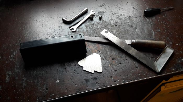

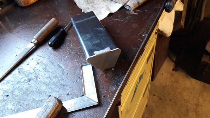

bonjour , bidouille de la journée
enfin!! j'ai trouvé
enfin!! j'ai trouvé
Posté le 26-01-2020, à 21:31
Un conseil....mets y un cadenas...  😄
C'est recherché, ces satanés bouchons qui se font la malle !  😡

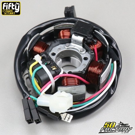

bonjour les spécialistes  😄  encore une question  🤔 j'ai lu ici que vous montiez des allumages de derby sur les modèles cross enduro
enfin!! j'ai trouvé
avez vous essayé sur les modèles trial a allumage Ducati  www.50factory.com/pieces-neuves/17822-stat... merci pour la réponse ;)
Posté le 05-02-2020, à 05:44
Salut Gilbert, je vois que ta question est restée sans réponse..
Monter un Allumage moderne, ne vaut que pour les minarelli à régime élevé , dont le dansi est raide, et en pure amélioration, de part les performances de la courbe d'allumage, valorisant la puissance à développer des berlingots cracheurs de flammes !
Un trial de conception carrément opposé, par la recherche d une courbe coupleuse ... et d'un  rotor lourd....  n'a nullement besoin de ces Allumage moderne...
Cest non adapté et sûrement même que ça ne monte pas.
Ya des Allumage adaptables sur le net, pour remplacer le célèbre Ducati energia, ça vaut ds les 400 euros..
D'occasion et en bon état de présentation et de marche, un Allumage complet se négocie dans les 100 euros..
Le ducati différe légèrement dans ces versions, mais se monte du premier modèle trial au dernier..
J'ai monté un Allumage complet de 303 sur un fantic section, dont l'allumage était défectueux...sans problème..
Posté le 05-02-2020, à 06:40
ok et merci pour la réponse STEPH! je n'ai pas de prob pour le moment , même si la moto tourne bien j'aime bien avoir la pièce d'avance  😄 bonne journée a tous, je surveille L.B.C. 🤭
