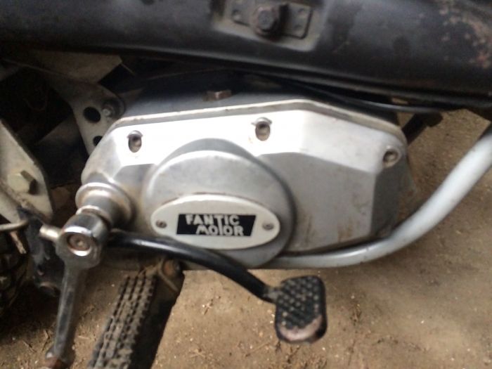

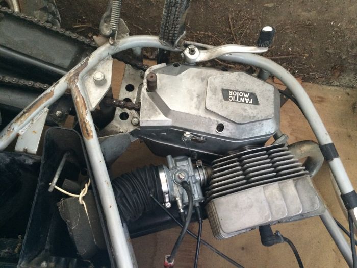

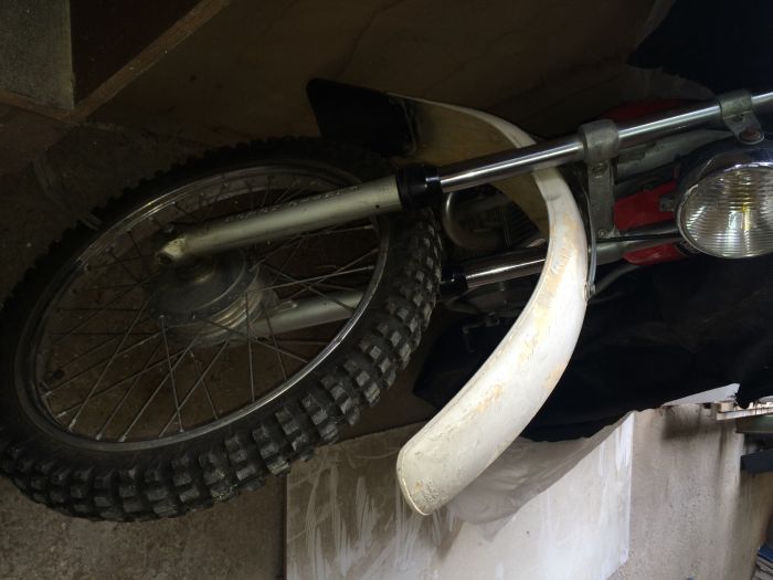

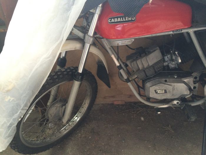

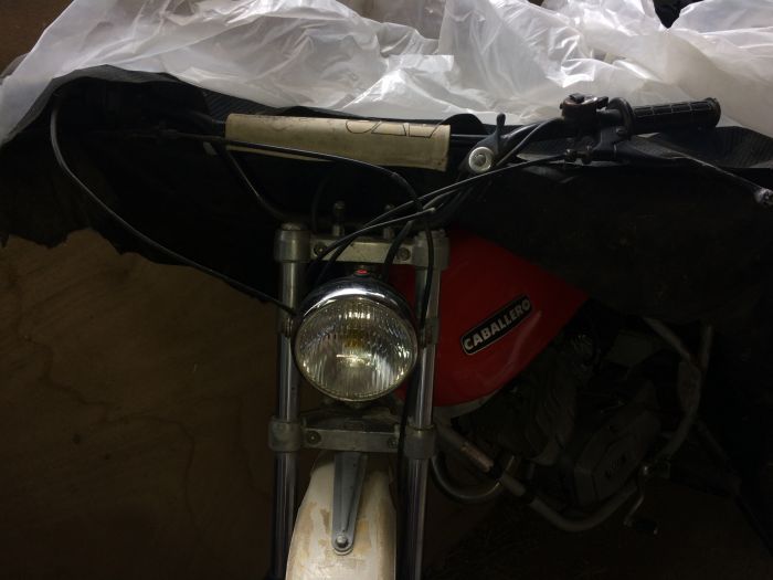

Salut, je commence à restaurer un TX96.
Au départ, achetée il y a trois ans aux environs d'Aix en Provence,
Immatriculé dans la foulée,
Et remisée depuis en attendant ce moment...

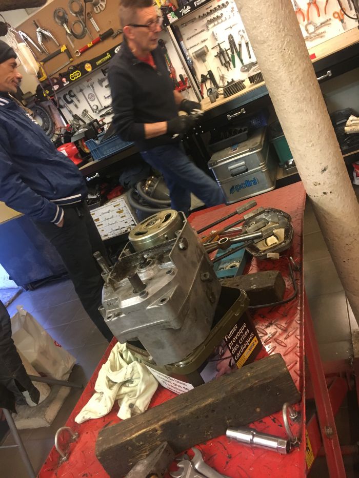

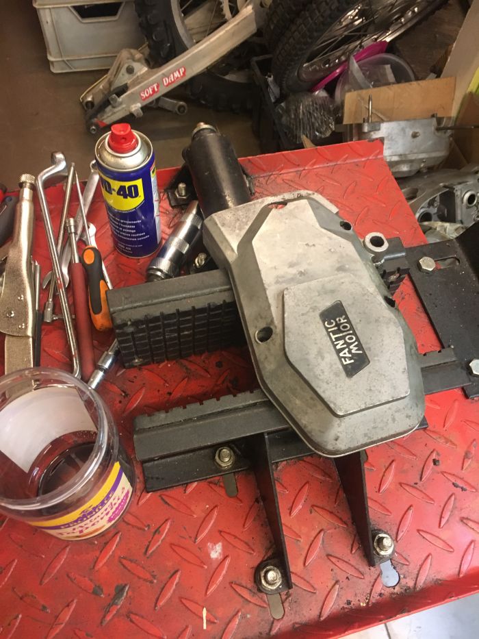

Puis démontage en vue de réviser le moteur :
Restauration TX96
Restauration TX96
Restauration TX96
Restauration TX96
Restauration TX96
Restauration TX96
Restauration TX96

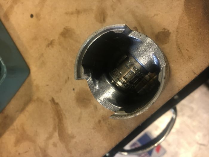

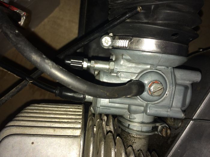

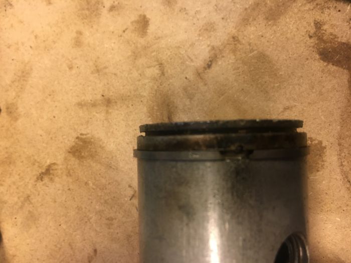

Au démontage je trouve des morceaux de segment fraîchement cassé dans l'échappement,
Manque le boisseau de starter dans le carburateur,
Un goujon de l'échappement est cassé dans le cylindre,
La culasse est marquée par les morceaux de segment,
Le piston est très fatigué,
La cage à aiguille du piston est en miettes.
J'apporte le moteur à Gérard Delon. (Gégé83)
Une révision du bas moteur s'impose et pour le haut moteur on verra si refaire ou tout changer.

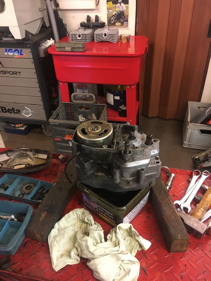

Voilà,
le moteur est démonté :
Restauration TX96
Suite avec Gérard pour ouverture de la boiboite...

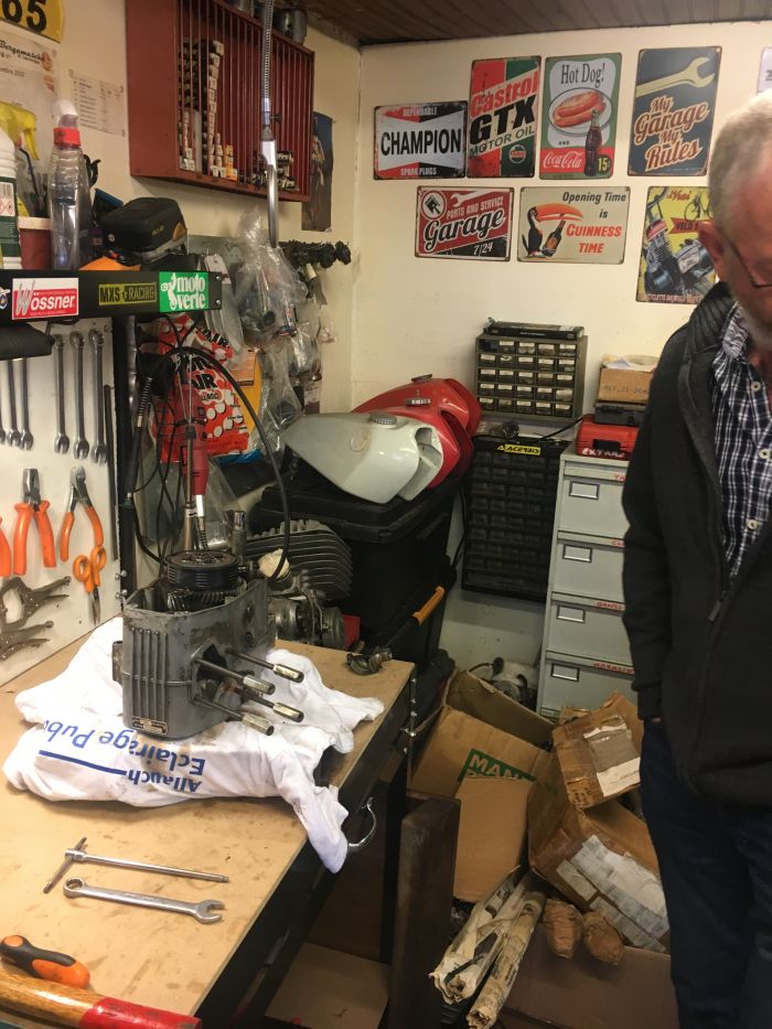

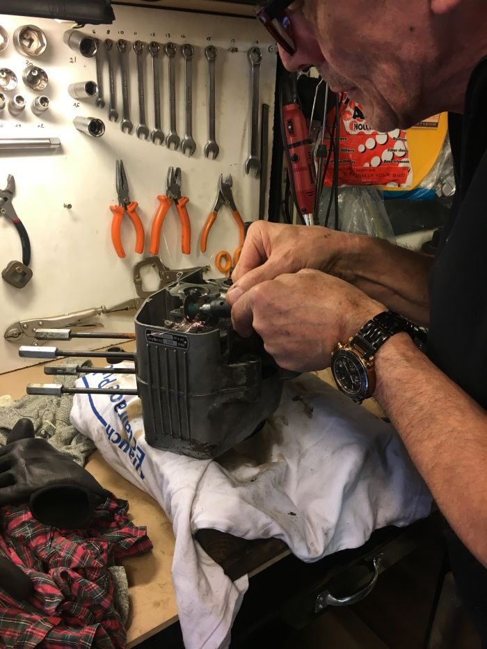

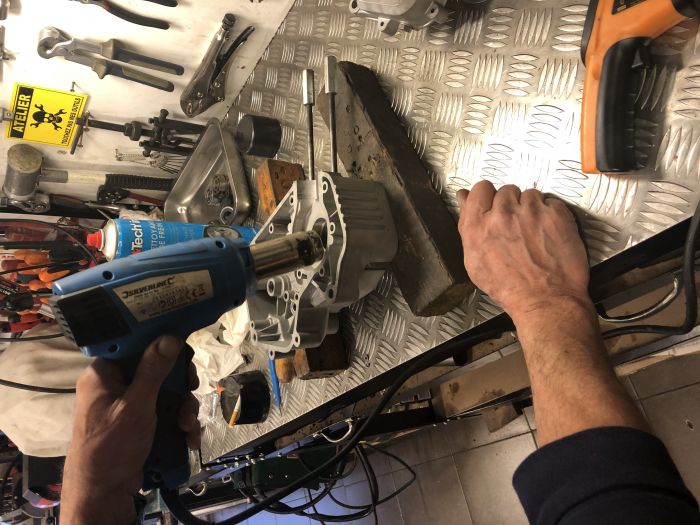

Démontage du moteur avec Gérard,
Restauration TX96
nous remplacerons le démarrage à pédalier par un démarrage à kick.
Restauration TX96
Restauration TX96
Restauration TX96

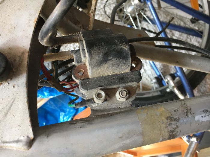

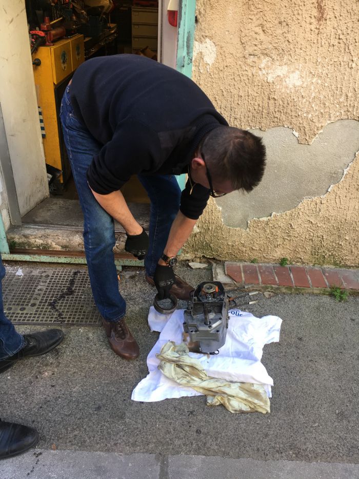

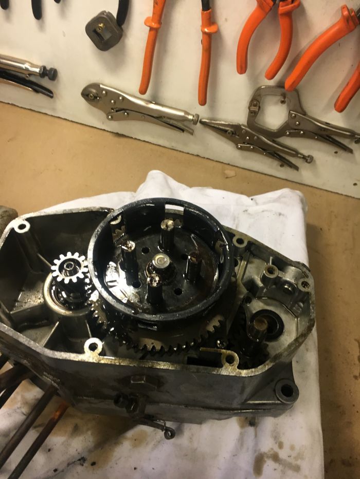

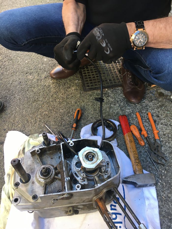

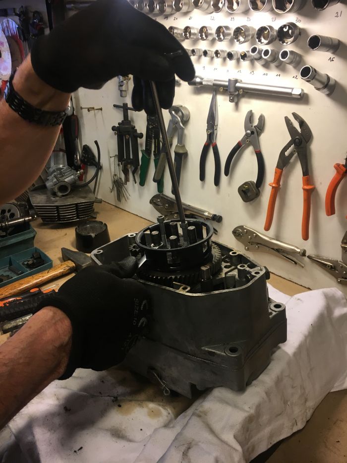

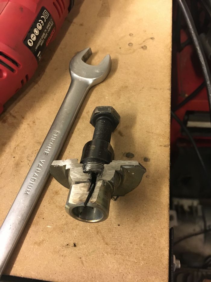

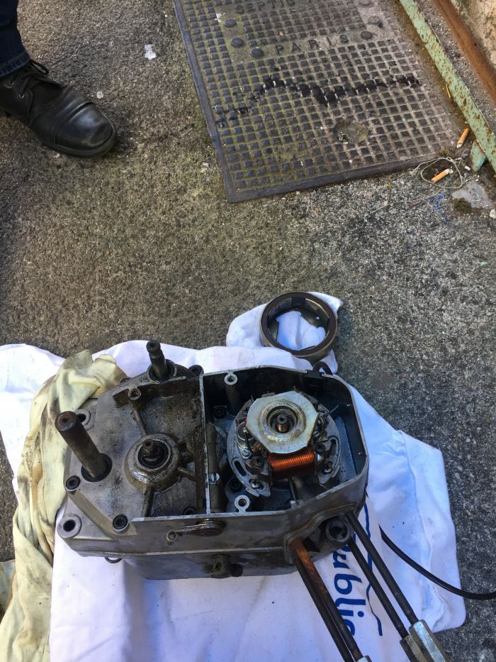

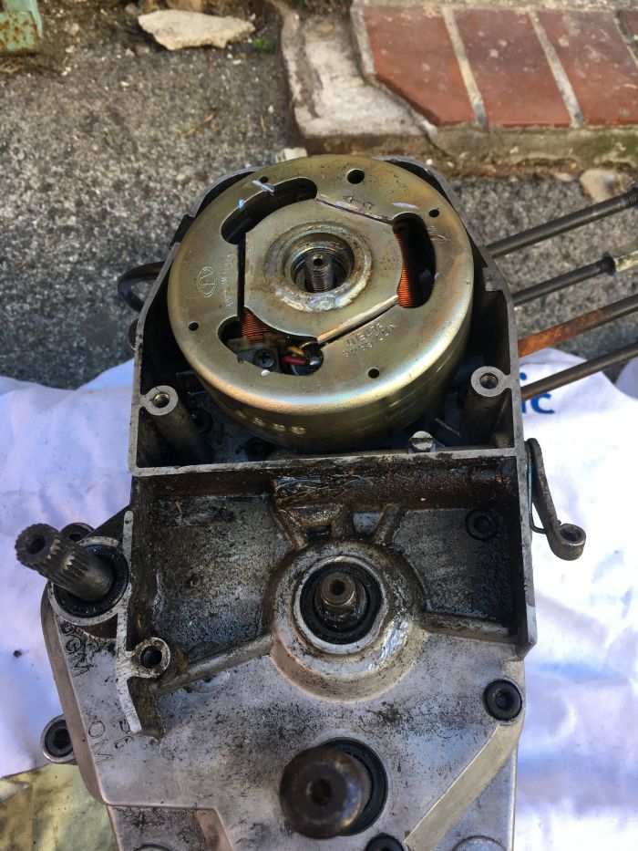

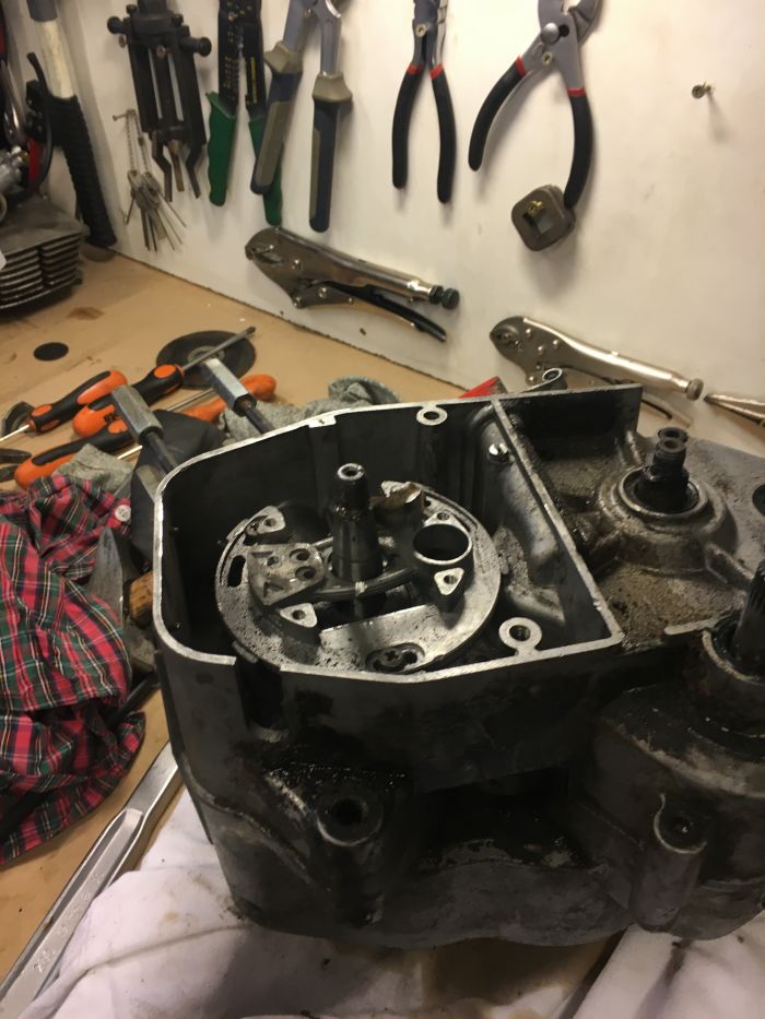

après cet empressement... on arrive pas à enlever le rotor d'allumage. après de nombreuses solutions essayées :
Restauration TX96
Restauration TX96
Restauration TX96
Démontage des bobines de la platine,
Restauration TX96
Finition à la DREMEL pour désolidariser la queue de vilo et le centre du rotor
Restauration TX96
Restauration TX96
Restauration TX96
Suite au prochain épisode.

Bien ! avec de la réflexion et de la patience on y arrive tjrs   ;)     (Gégé j'ai essayé de te joindre plrs fois sur le n° de ton site…..mais y a jamais personne !)   :cry:

Beau boulot ! L'occasion de mettre du 12v  👍

Salut Denis,
oui, effectivement on a tourné / viré, massacré quelques arraches, chauffé, dégrippé mais rien n'y a fait.
Puis à un moment Gérard a dit : "Aux grands maux les grands remèdes" et ils s'est rappliqué avec la disqueuse. 😳

Merci, on va voir avec le MINARELISTE ce qu'ils proposent comme allumage.
Posté le 17-03-2019, à 20:14
Paul, tu trouves sur le bon coin, des allumages ducati pour Mina AM6 à 50 balles maxi d'occaz, c'est parfait. ;)

Le Vilo n'a pas été touché lors du découpage et la platine du stator est sauvée.
Donc nous continuons le démontage...

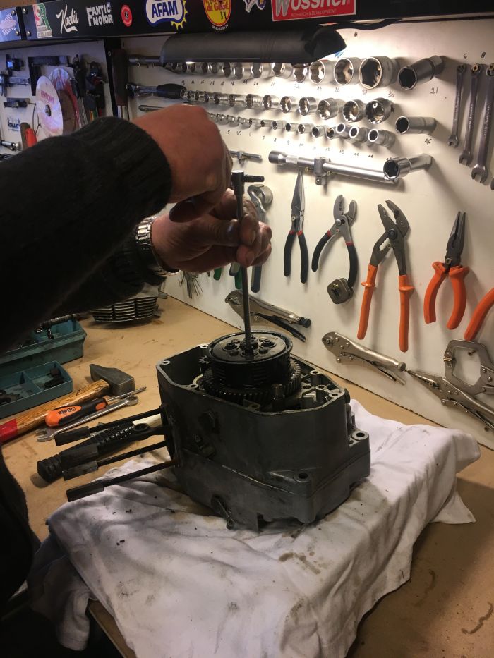

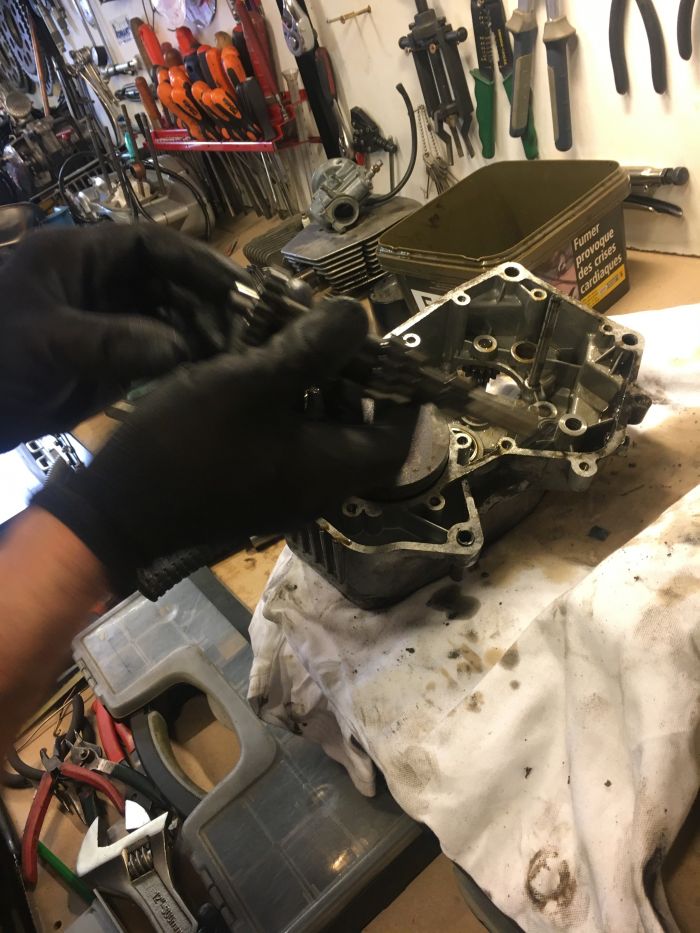

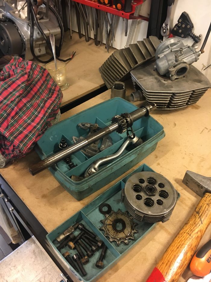

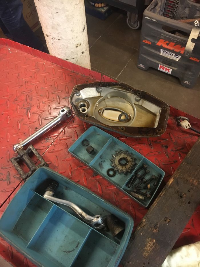

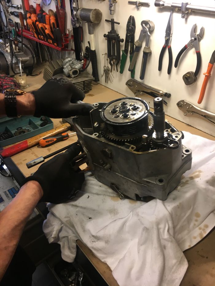

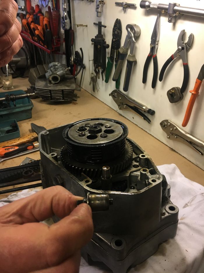

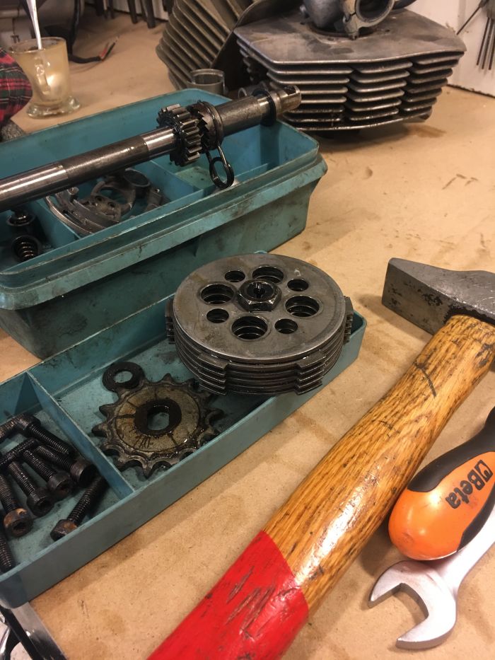

Patrick est avec nous et Démontage de l'embrayage après avoir sotie l'axe du pédalier, un peu d'oxydation sur le boulon central,
Restauration TX96
Restauration TX96
Embrayage à 4 ressorts. Cuvette avec vis et ressort :
Restauration TX96
Restauration TX96

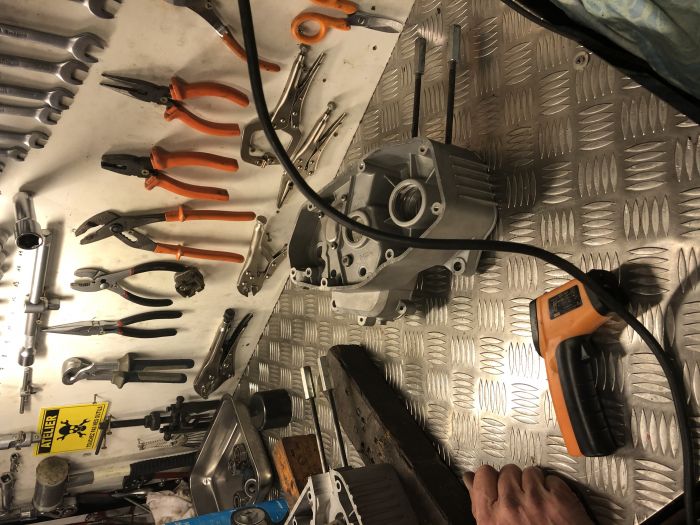

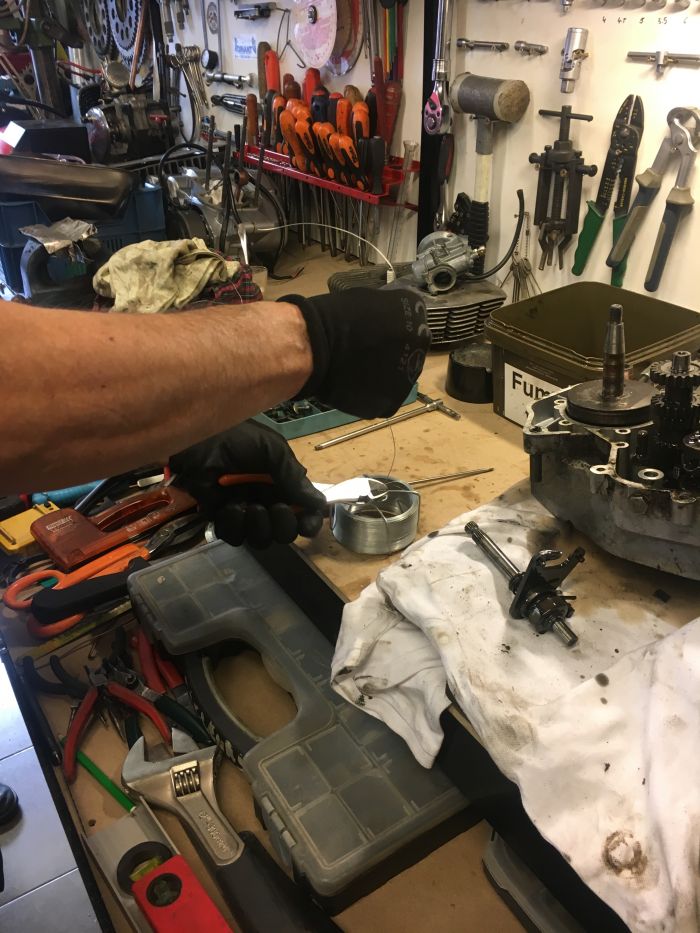

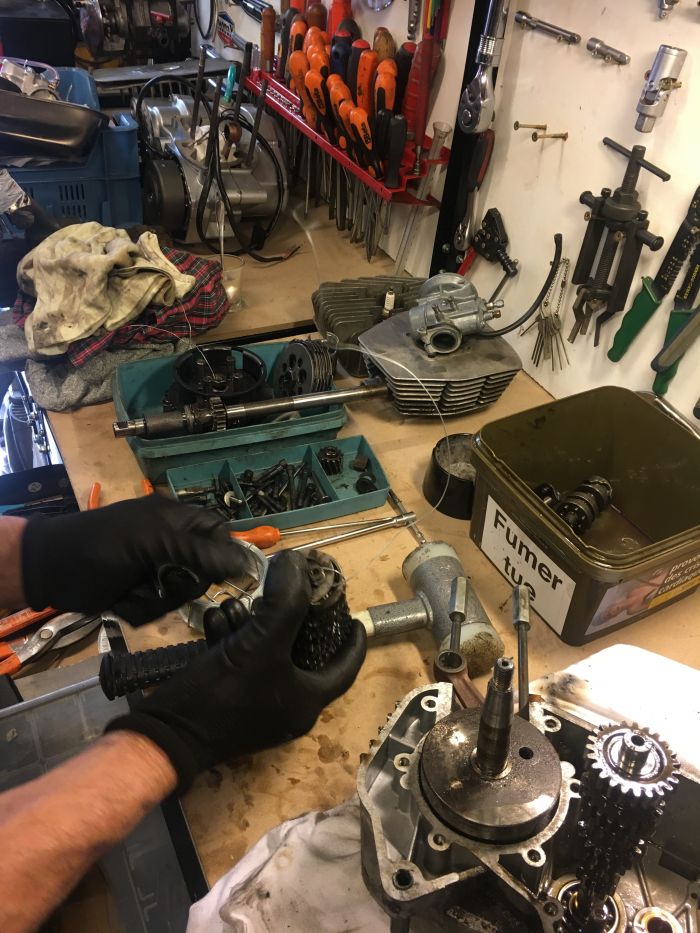

Les disques d'embrayage sont bon, Démontage de la cloche,
Restauration TX96
Restauration TX96

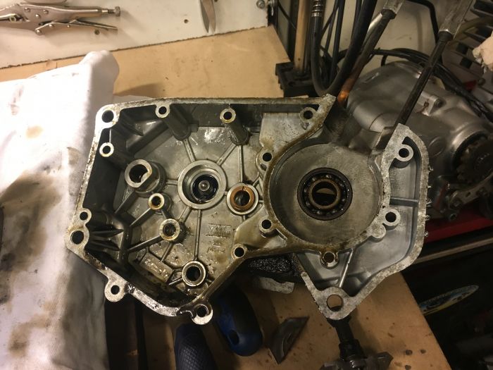

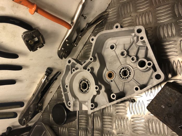

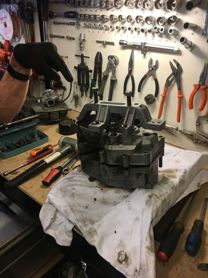

décollement des carters,
Restauration TX96
Restauration TX96

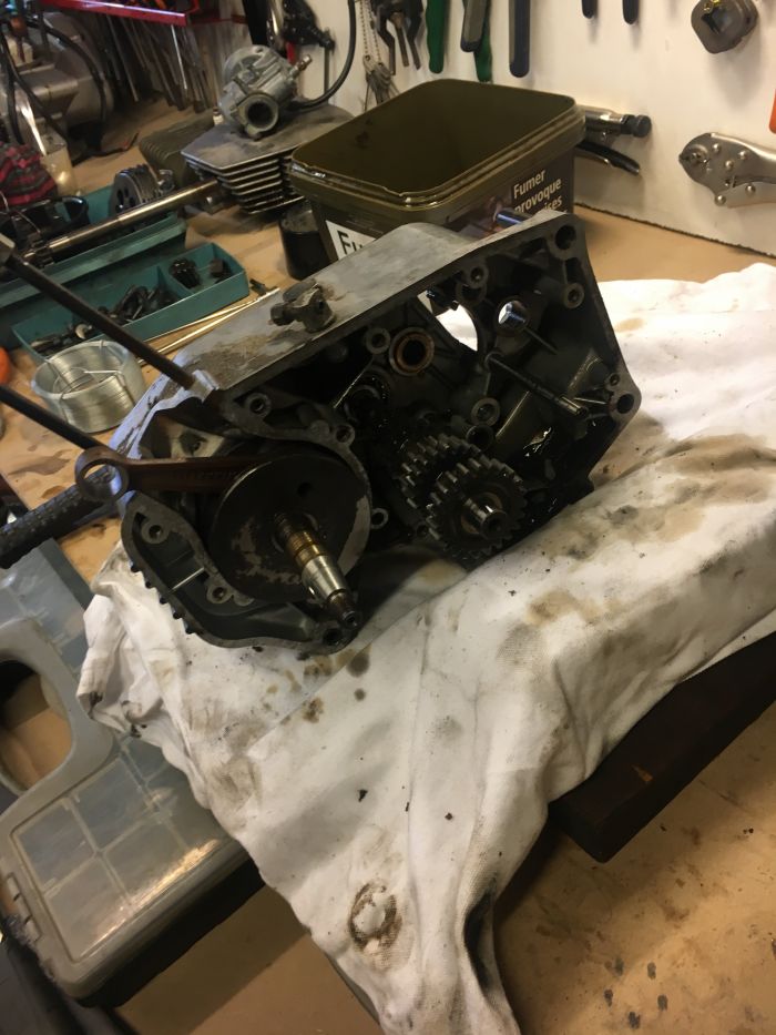

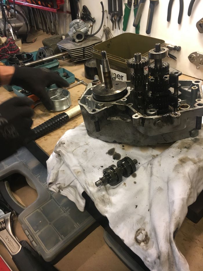

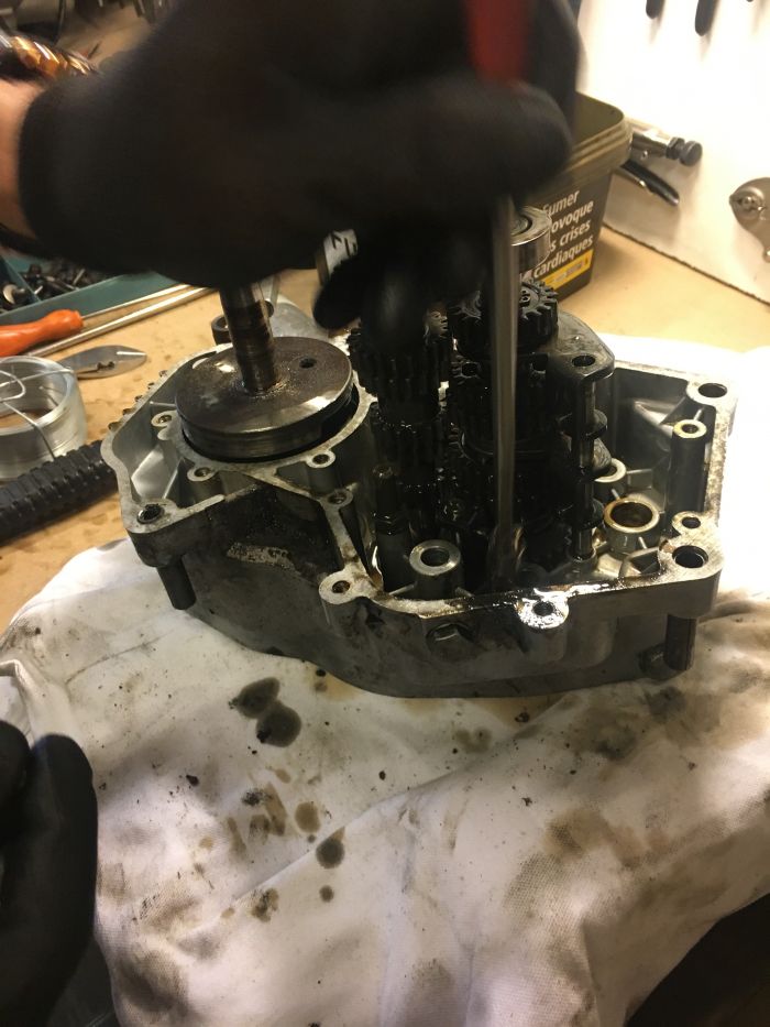

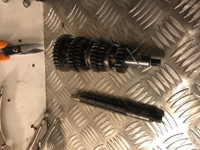

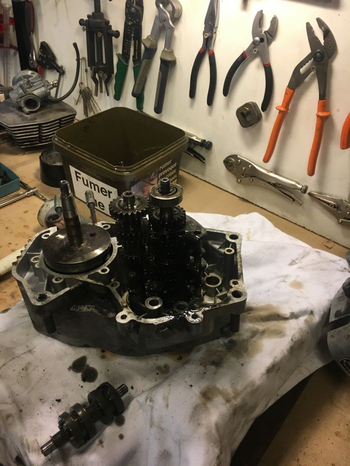

l'axe de sélection de vitesse coince un peu et le roulement de l'arbre secondaire reste sur l'arbre,
Restauration TX96
Les roulements de Vilo commençaient à partir en morceaux,
Restauration TX96

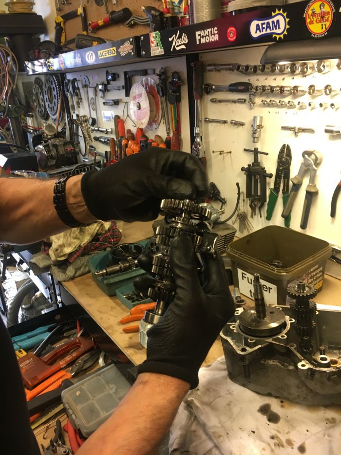

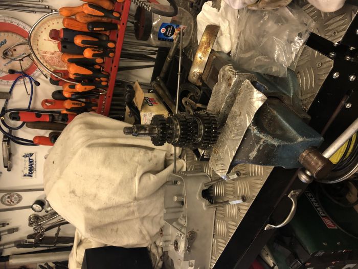

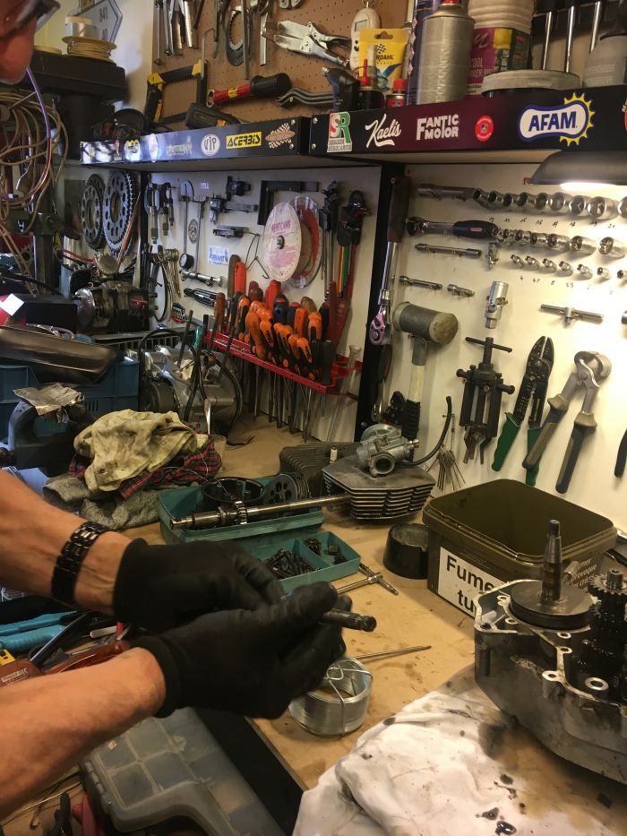

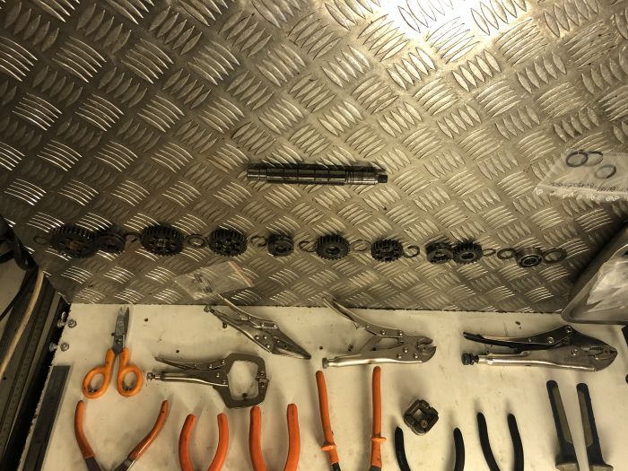

On met du fil de fer autour des axes et arbres pour repérer l'ordre des rondelles et pièces,
Restauration TX96
Restauration TX96
Les barillets pareils,
Restauration TX96
Restauration TX96
Doigt aimanté pour récupérer les rondelles, billes, ressorts...
Restauration TX96

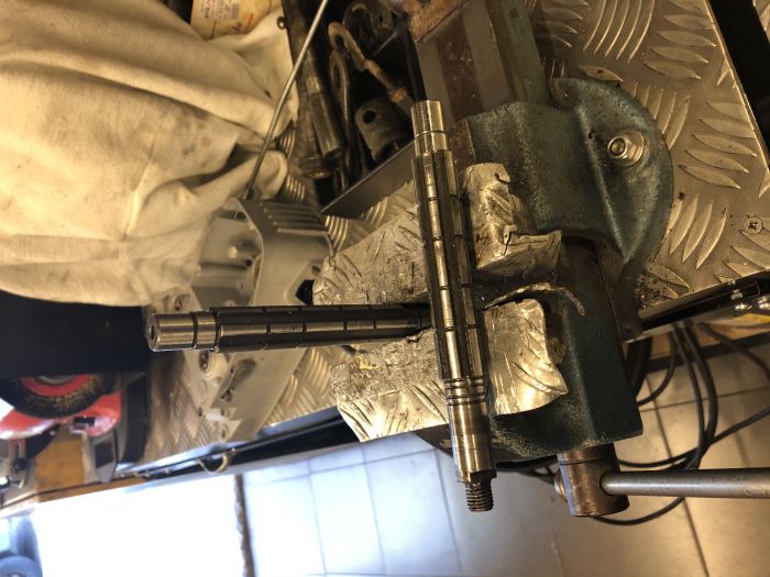

Arbre secondaire,
Restauration TX96
Restauration TX96
Arbre Primaire,
Restauration TX96
Restauration TX96

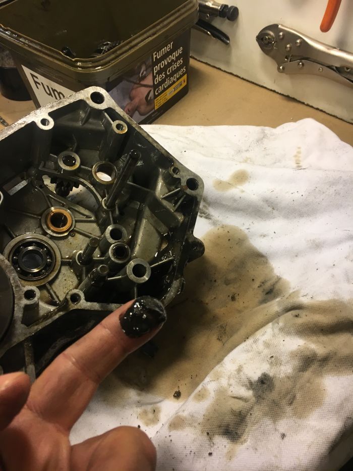

A priori, ce bas moteur n'a jamais été ouvert et il y a un amalgame au fond des carters,
Restauration TX96
La cage à aiguille de l'axe de piston a morflée,
Restauration TX96
Le piston n'est pas beau non plus,
Restauration TX96
Maintenant, récupérer les pièces...

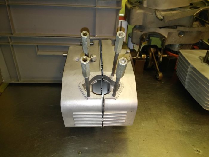

Pour le haut moteur, nous verrons cela avec Gérard dès que nous aurons terminé le bas moteur. Toutefois, la culasse devra, peut-être, être surfacée et le cylindre réalésé. A voir ? La piston sera changé à coup sûr.

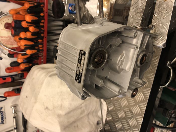

Posté le 04-05-2019, à 14:46

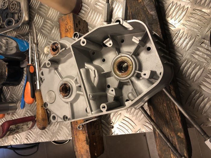

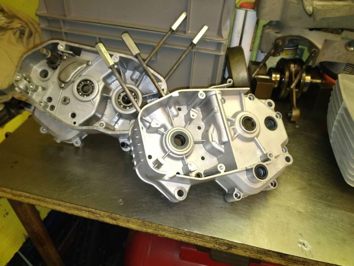

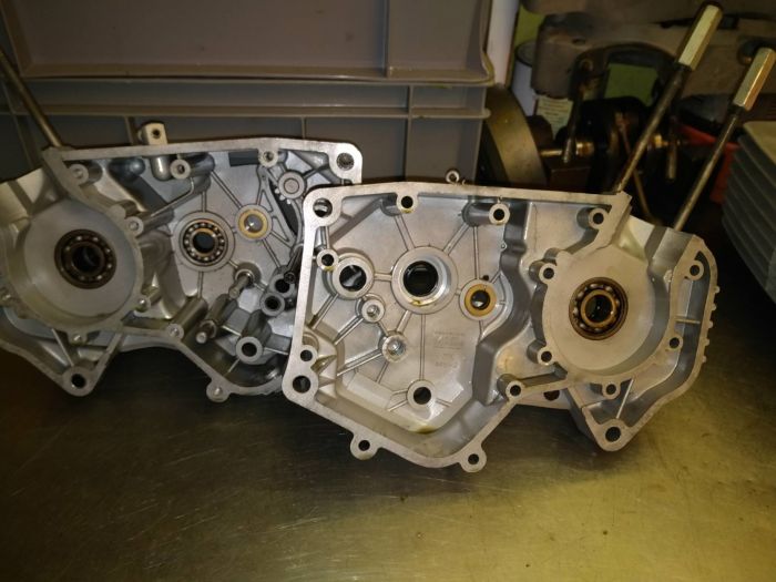

Voici les carter passer à la microbilleuse par Gégé.
Restauration TX96
Restauration TX96
Restauration TX96
J’ai le nouveau vilebrequin acheté chez le goéland
Restauration TX96
L’arbre secondaire est en cours de livraison acheter neuf sur le bon coin pour moitié du prix.
La semaine prochaine je passe chez le minarelliste pour le reste des pièces.
Ensuite remontage avec Gérard.
Posté le 04-05-2019, à 16:07
Nikel le micro billage !!!    😍
Posté le 04-05-2019, à 21:30
 👍... Ça jette !!!  😎
Posté le 05-05-2019, à 08:29
Sympa et merci pour Gégé. 👍

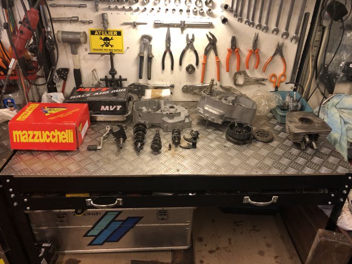

Suite de la réfection de ce moteur :
Remontage ... mise en place roulements et joints spi.
Axe de commande d’embrayage, chargement de l’arbre secondaire pour un gros méplat.
Restauration TX96
Restauration TX96
Restauration TX96
Restauration TX96
Restauration TX96
Restauration TX96
Restauration TX96
Restauration TX96
Restauration TX96
Restauration TX96
Voilà, faut changer les disques d’embrayage et trouver un haut moteur qui va bien. Le pédalier est remplacé par un kick.
On va peindre les carters en noir. + petite découpe. L’allumage sera le mvt ext 112 électronique a avancé variable 12v. Le vilo sera neuf en course 42.
Va peut être falloir aléser les carters pour un fut 54...
Restauration TX96

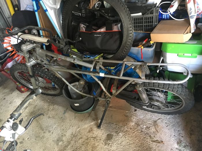

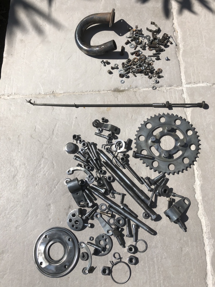

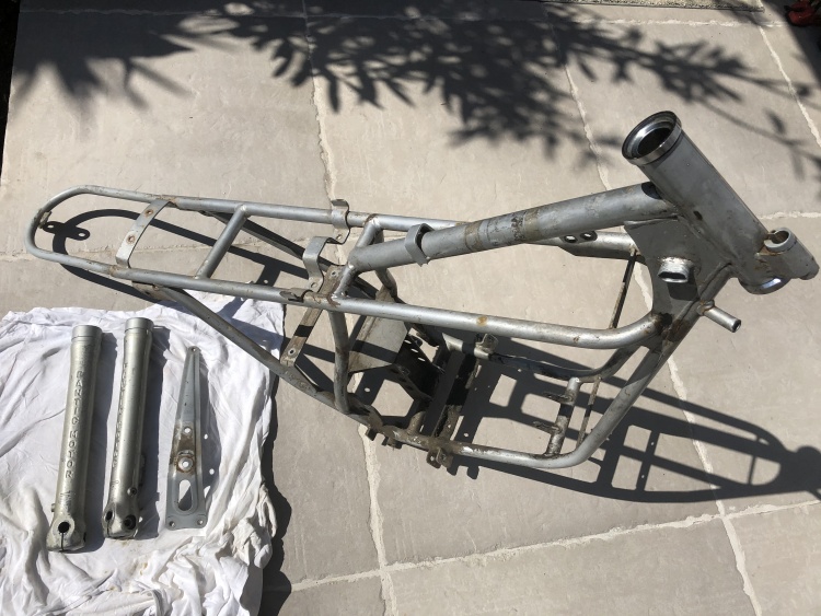

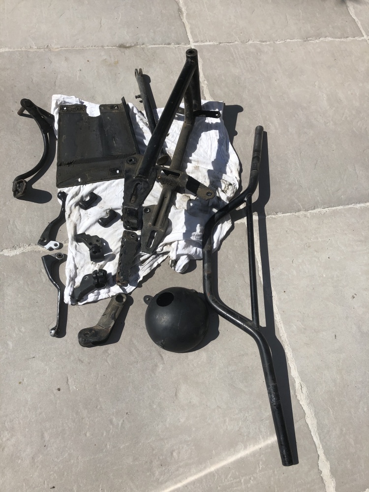

En attendant je démonte la partie cycle et :

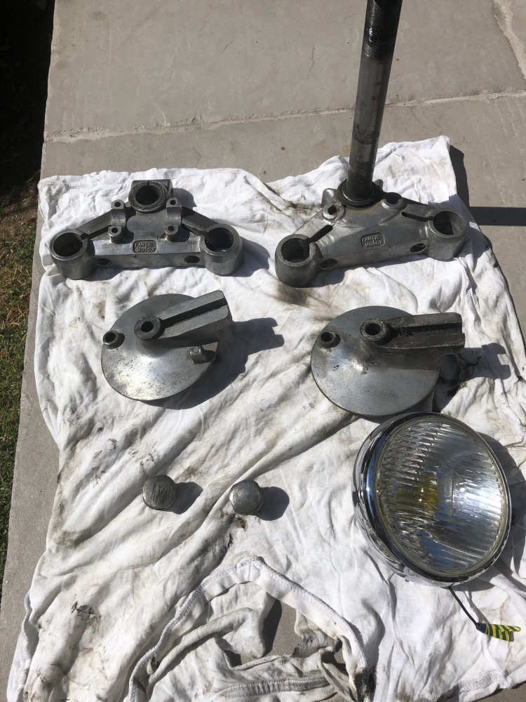

Les pièces à polir :
Restauration TX96
Les pièces qui partent au thermo laquage noir :
Restauration TX96
Les pièces qui partent au thermo laquage gris :
Restauration TX96
Les pièces à bosser en vue du zingage : ( sur l’avant déjà brossées et sur l’arrière à brosser)
Restauration TX96

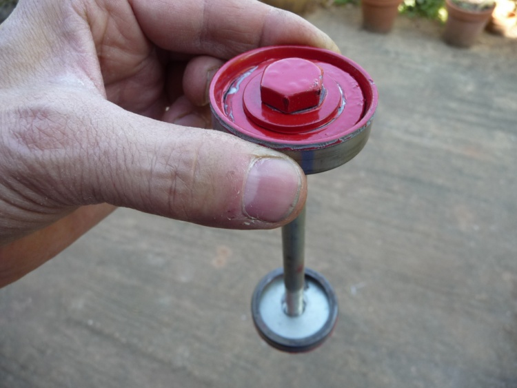

Est ce que vous enlevez les sièges de roulements de direction pour le thermo laquage ?
Posté le 11-04-2020, à 17:27
Hello Paul, moi je fait sortir 1mm les cuvette puis fait un montage comme celui ci pour éviter que la peinture thermo  ne vienne   à l'interieur
Restauration TX96
65 ans8686 messages 7575 images
Posté le 11-04-2020, à 17:28
Bonjour Paul , ton chantier avance bien 👍
Moi je n'enlève pas les sièges de roulements à l'intérieur de la colonne , par contre je dégraisse à bloc la colonne pour que lorsque ça passe au four la graisse ne fonde et coule sur le thermo laquage neuf . Ensuite je place une tige filetée et j'obstrue la colonne en haut et en bas avec ce que je trouve , bien souvent ce sont des vieux pignons de sortie de boîte  🤬
Posté le 11-04-2020, à 17:32
oui très important de dégraisser !!!     👍
