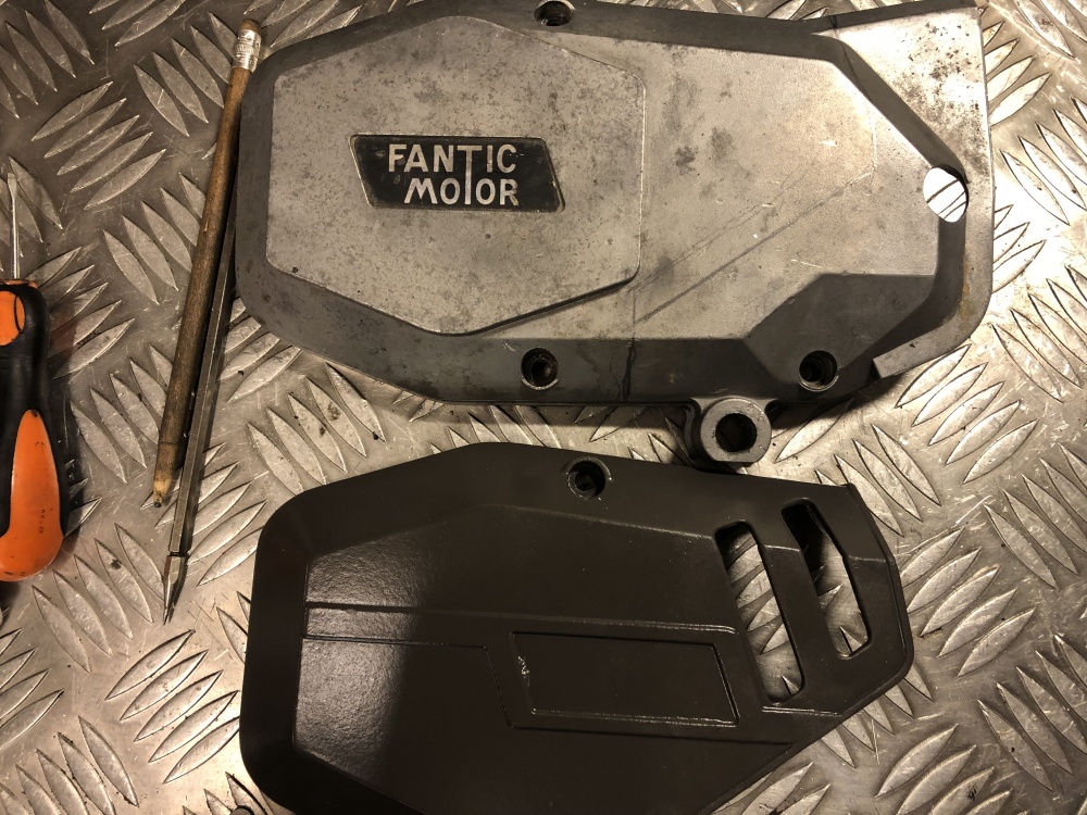

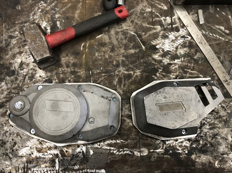

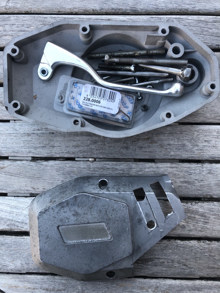

Avant d’envoyer les carters moteur au thermo-laquage, je modifie le carter d’allumage : découpe de la partie arrière, et alésage des deux ouvertures pour reproduire les carters des fantics avec kick.
Restauration TX96
Restauration TX96
Posté le 13-04-2020, à 08:55

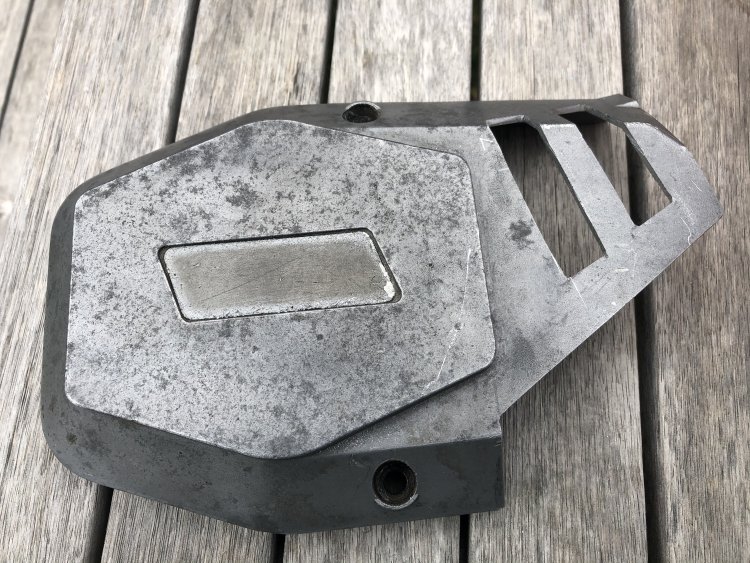

Et voilà le carter avant peinture.
Restauration TX96

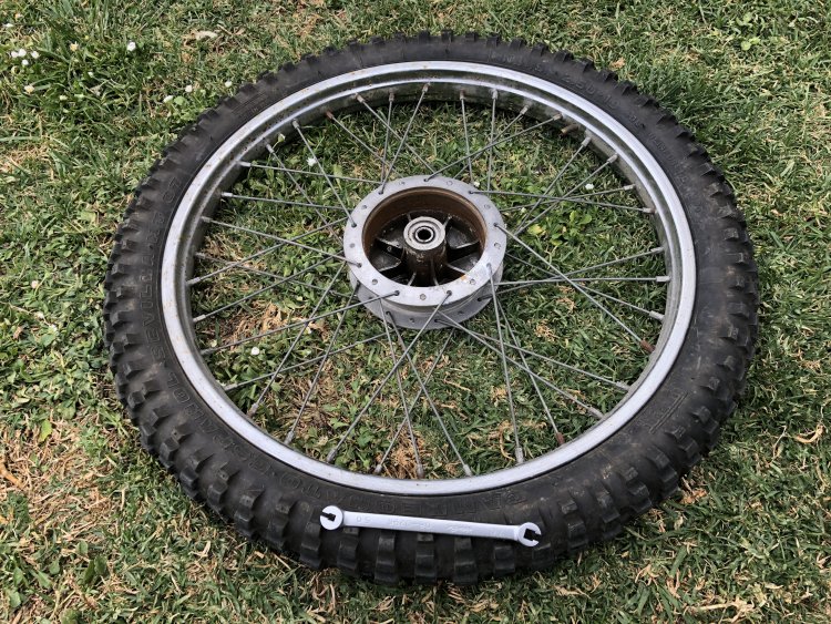

Posté le 13-04-2020, à 09:01

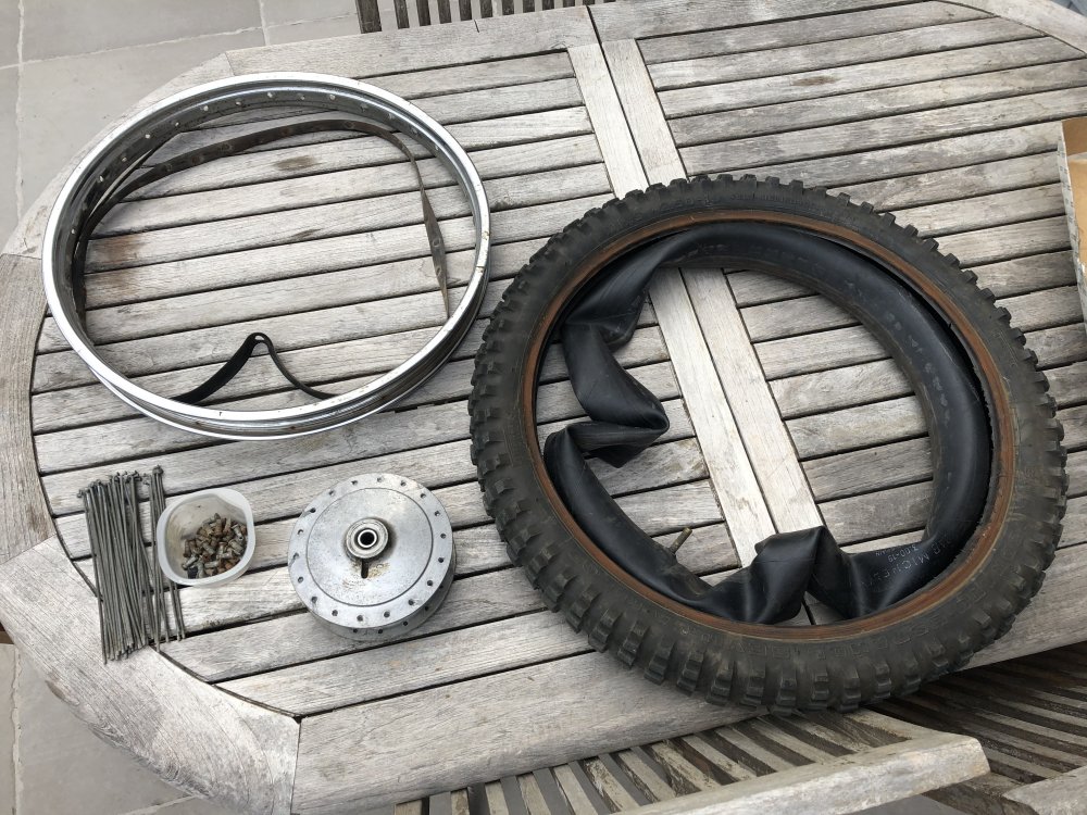

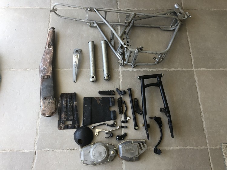

Puis démontage des roues. Là, la roue avant, le pneu et le cerceau sont à changer, les rayons seront brossés puis zingués, les moyeux seront polis, les roulements sont bons.
Restauration TX96
Restauration TX96

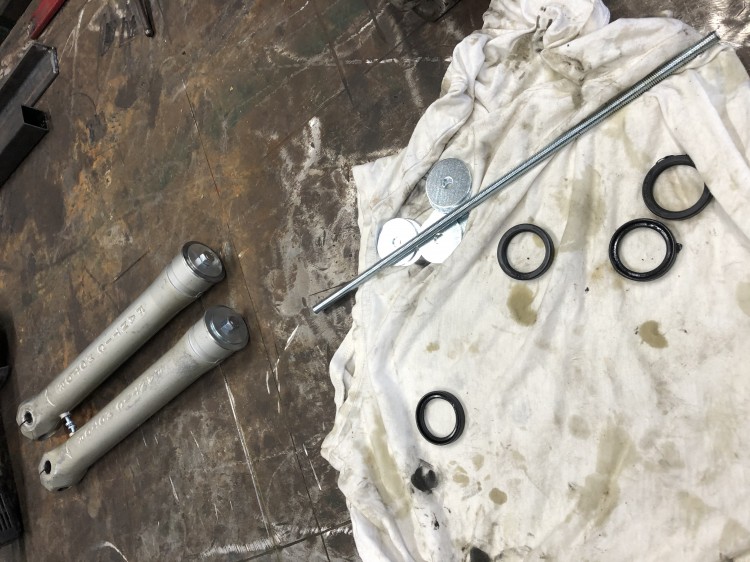

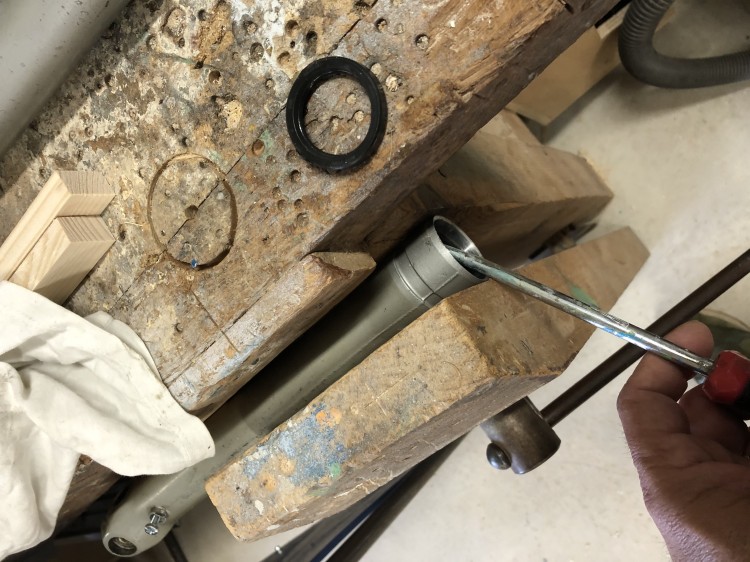

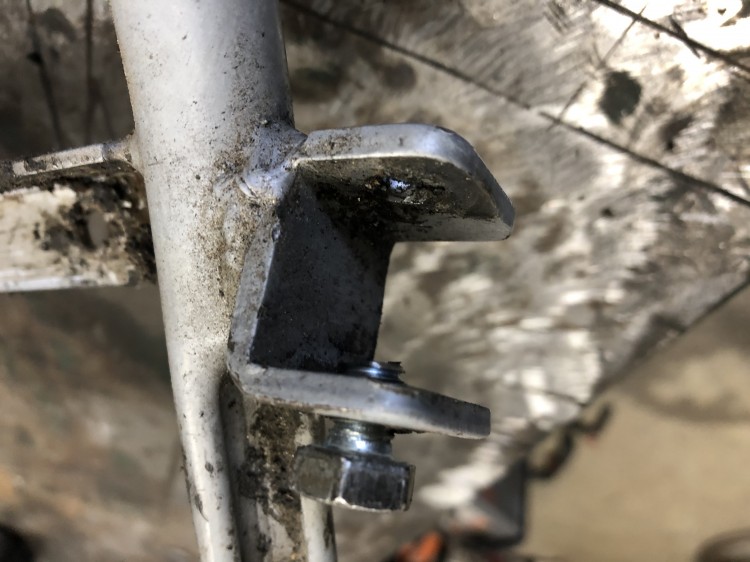

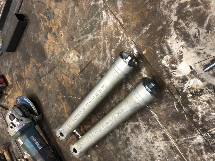

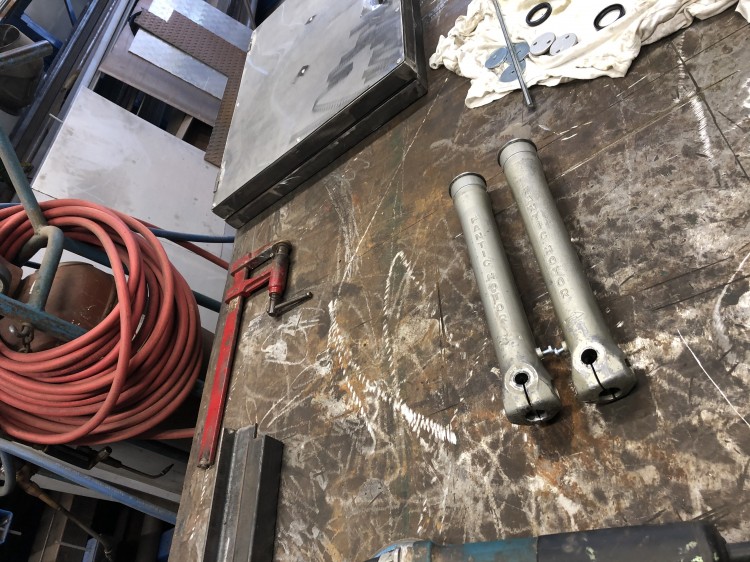

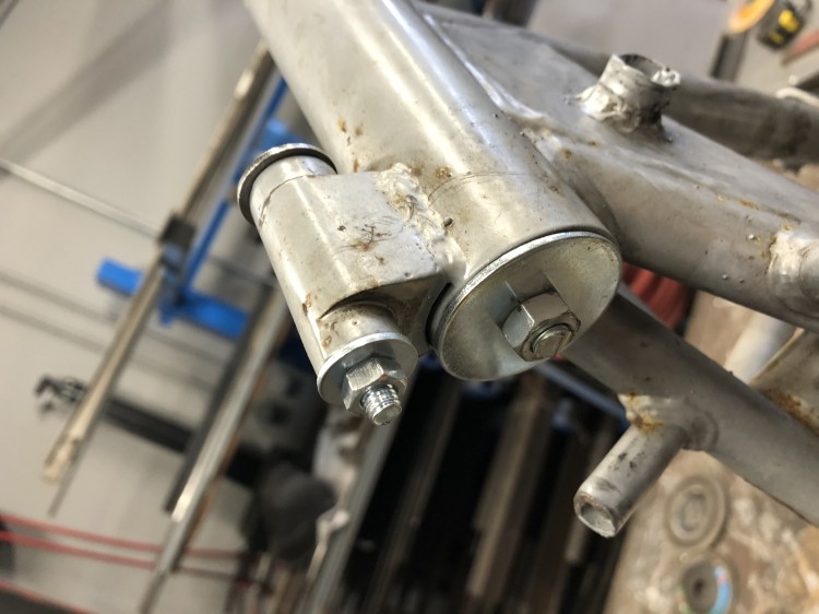

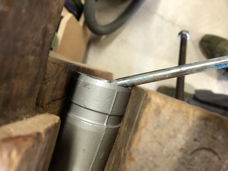

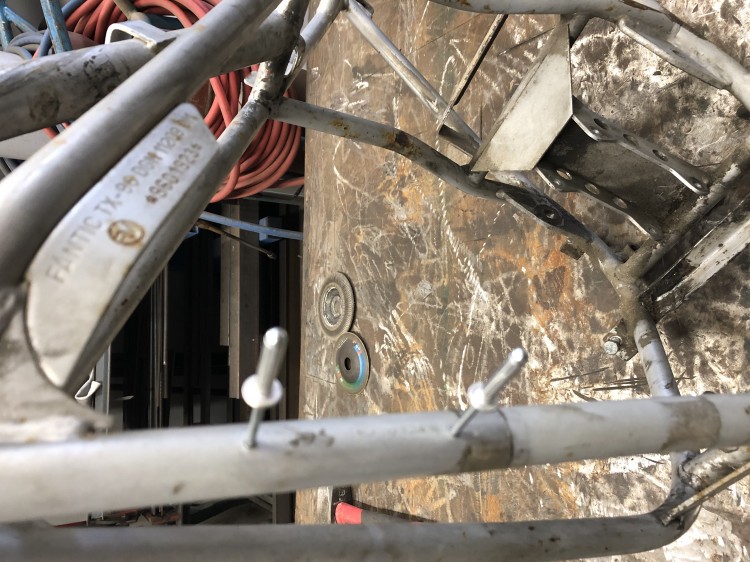

Bon, quelques préparatifs avant zingage et sablage + thermo-laquage (peinture dure et épaisse) : (juste pour partager, rien de transcendant)
Dépose des 4 joints spi de fourche :
Restauration TX96
Restauration TX96
Restauration TX96
Puis fabrication de bouchons pour ne pas que le sablage ou la peinture endommage / engorge les parties sensibles :
Restauration TX96
Restauration TX96
Restauration TX96
Restauration TX96
Restauration TX96
Restauration TX96
Restauration TX96

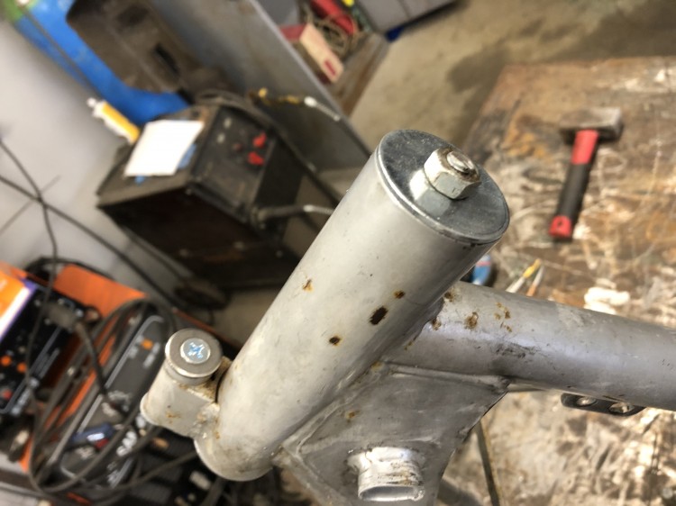

et mise en place de boulons ou pointes pour éviter que les pas de vis soient engorgés par la peinture ou que les petits trous disparaissent sous cette peinture épaisse :
Restauration TX96
Restauration TX96
Restauration TX96
Petite remarque sur les pas de vis : en général les pas de vis de cette moto sont métriques ou standard, mais pour cet exercice certains sont des pas fins.
En effet, pour le pas de vis de l'axe du bras oscillant le diamètre est 12 et le pas est 125. Pour la fixation des amortisseurs sur le cadre et le bras oscillant, le diamètre des vis est de 10 et le pas est aussi de 125.
Voilà  ;)

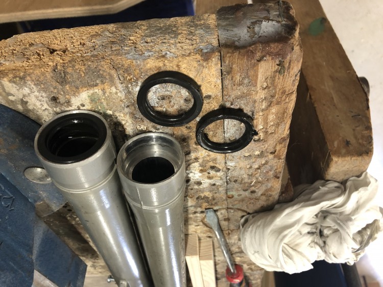

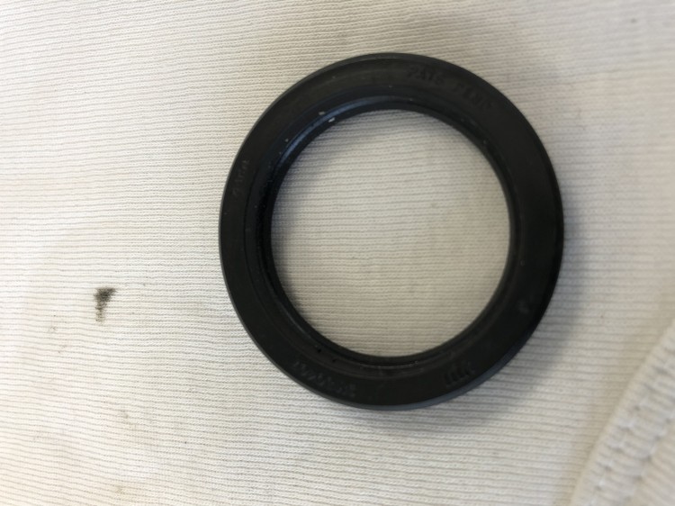

Posté le 27-04-2020, à 11:25
Bonjour,
Je souhaite remplacer les joints spi de fourche.
Ceux que j'ai démonté ont cette inscription : GACO SM30407.
Restauration TX96
Je ne sais pas si c'est conforme et efficace.
J'ai vu des spis à vendre sur Internet en 30x40x7 mais il y a aussi de 29.7x40x7...
D'où ma question :
connaissez-vous la dimension et le type de profil (Simple lèvre, double lèvre) des bons spis de fourche pour la TX96 ???
Posté le 27-04-2020, à 12:32
Hello Paul
je connais pas ta fourche, mais sur une fourche de 32mm de Fantic 430   la cote intérieur du spy est : 31,7
31.7 x 42 x 7/9
avec un seul spy par bras , il vaut mieux un double lèvres
Posté le 27-04-2020, à 13:31
Ok, Merci Denis.
Oui le 31.7x42x7/9 c'est ce que j'ai mis sur le FM268 et le FM430. Il y en avait 1 par Bâton.
Sur le TX96 il y a 2 spis par bâton, en simple lèvre, montés dans le même sens.
Posté le 27-04-2020, à 13:42
J'ai aussi vu des 29.8x40x7 chez la becanerie.
On dirait des doubles lèvres.
Je vais les appeler.
Posté le 27-04-2020, à 13:43
ok ,mais tu peux faire un montage avec 1 seul à double lèvre !     😉
Punaise t'as une FM280    😍   j'aimerais en avoir une !
Posté le 27-04-2020, à 14:34
Ok, merci pour le conseil,
Oui, ma FM280 est à restaurer (dès que je fini la tx96, je fais la tx190, et après, c'est le tour du fm280), mais tel qu'elle est, elle fonctionne parfaitement. Je la fais rouler dans les Alpes 05. Cette moto est un régal. On en trouve encore, mais le prix...
Je suis de prêt et j'attends toujours avec impatience, les nouveaux messages sur ta restauration de la fm430 bleu.  😍

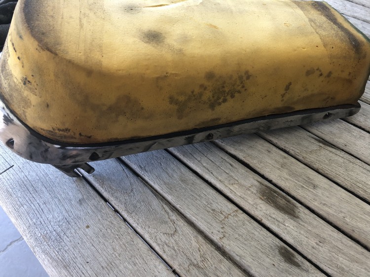

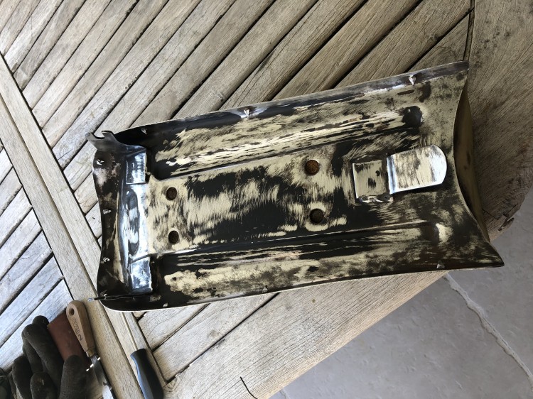

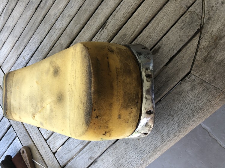

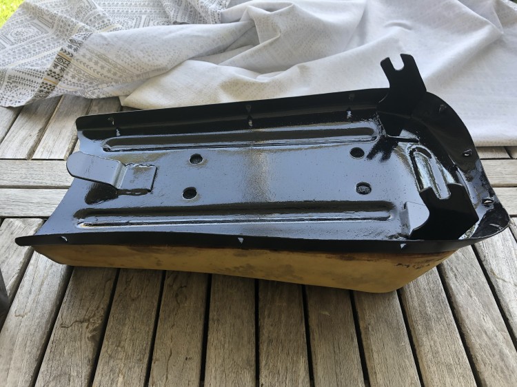

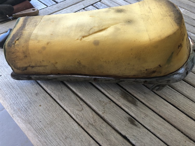

Posté le 08-05-2020, à 15:22

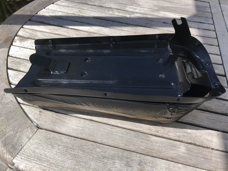

Réfection du fond de selle qui était complètement rouillé.
Restauration TX96
Restauration TX96
Restauration TX96
Restauration TX96
Restauration TX96
Restauration TX96
Ponçage et 4 couches de peinture noir brillant.
Posté le 08-05-2020, à 20:34
J'imagine que tu gardes ta mousse..?
N" hésite pas à camoufler les défauts avec du scotch américain large ( cest ce que je fais..)..avant d'y mettre une housse decoupable..
A moins que tu passes par un sellier ?
Posté le 09-05-2020, à 08:57
Salut Steph,
Oui je conserve la mousse d’origine et ne passe pas par un sellier. La mousse est en bon état. Elle était recouverte d’une deuxième couche de mousse de 5 mm d’épaisseur. ? Cette deuxième couche était abîmée.
Je pensais donc remettre cette deuxième couche avec de la mousse de 5mm neuve. ? Parce que la mousse d’origine a une légère imperfection sur le dessus.
Sinon tu dis que je peux recouvrir la mousse avec du scotch américain large ? Avant de mettre la housse. Le scotch remplacerait la mousse de 5mm?
Merci pour le conseil.

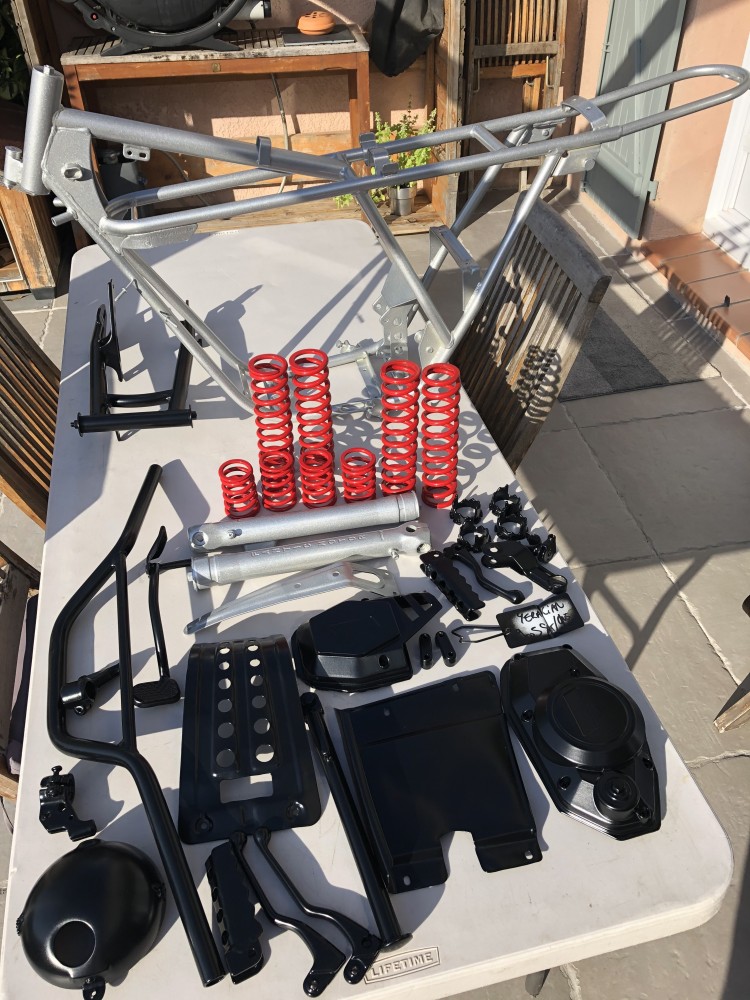

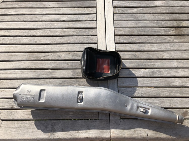

Posté le 27-06-2020, à 10:22
Départ pour le sablage et la peinture.
Restauration TX96
Restauration TX96
Puis retour de la peinture, l’échappement et seulement sablé et la sacoche à une fermeture éclair neuve.
Restauration TX96
Restauration TX96
Posté le 27-06-2020, à 13:11
Tu fais ça, dans les règles de l'art...d'une restauration digne de ce nom..  👍
Pour le scotch américain, j'avais pzs vu ta question..
Non, le scotch ne remplace pas de la mousse, mais consolide la mousse primaire, quand elle est fissurée, et est invisible, une fois la housse posée...
Mais bien sûr, ça ne vaut pas, le travail soigné d'un sellier..
