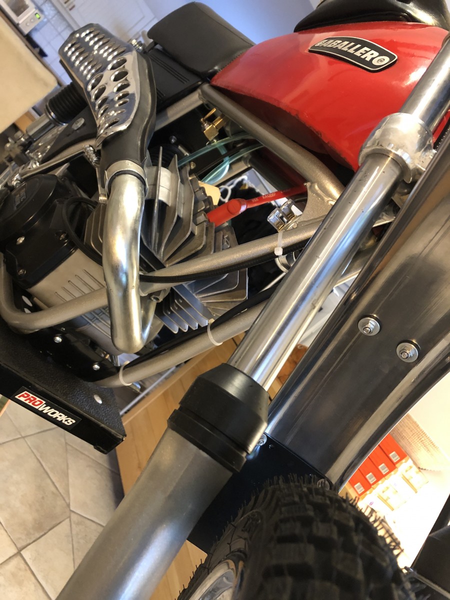

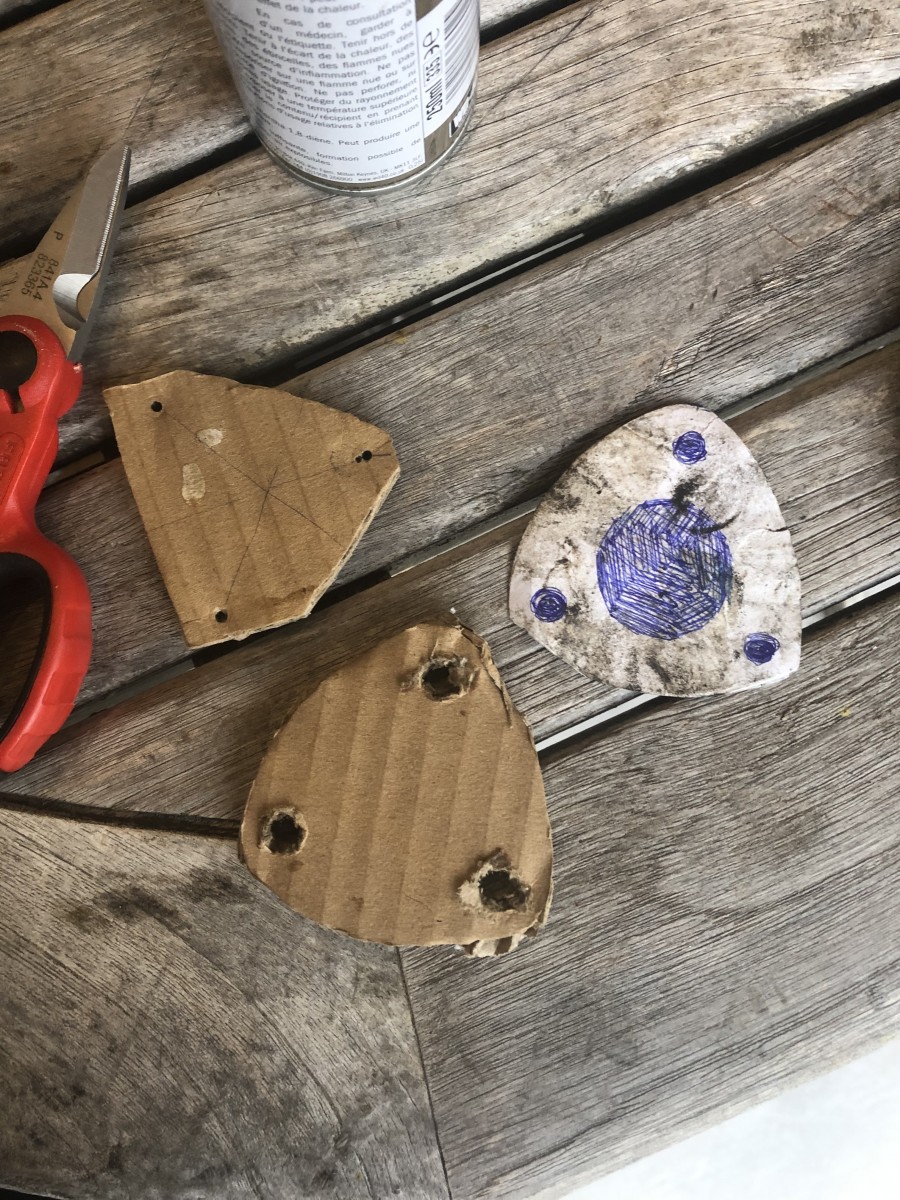

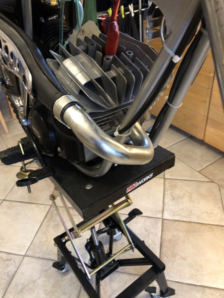

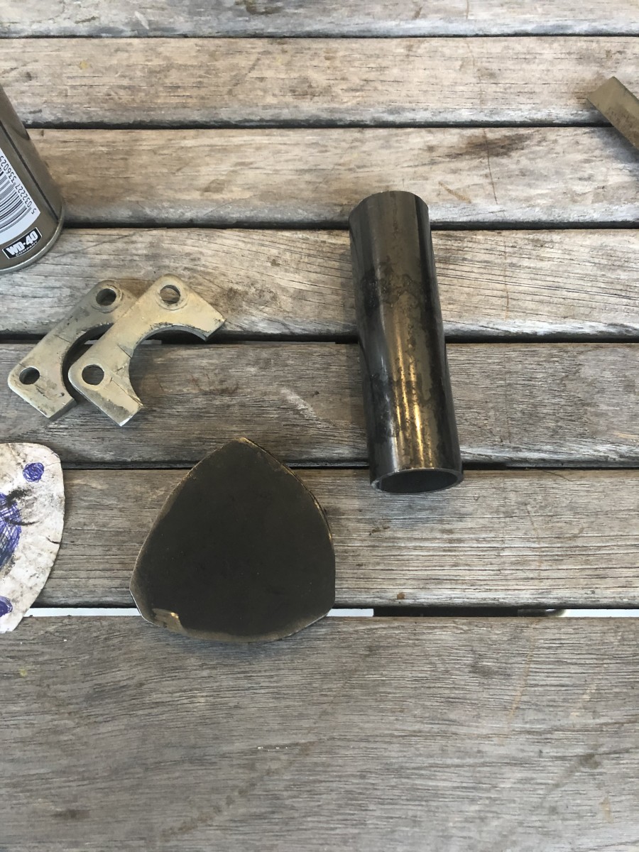

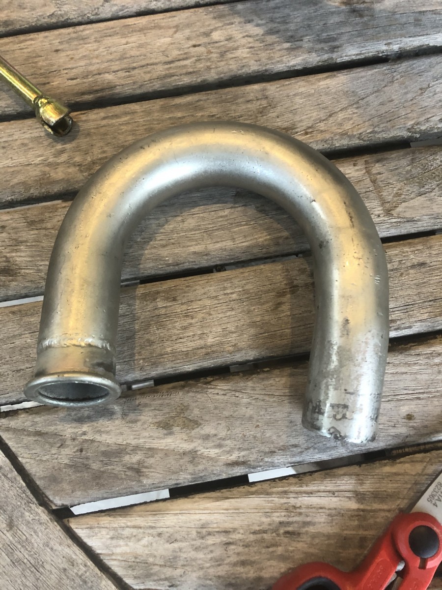

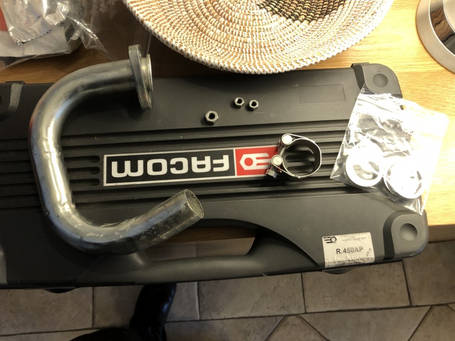

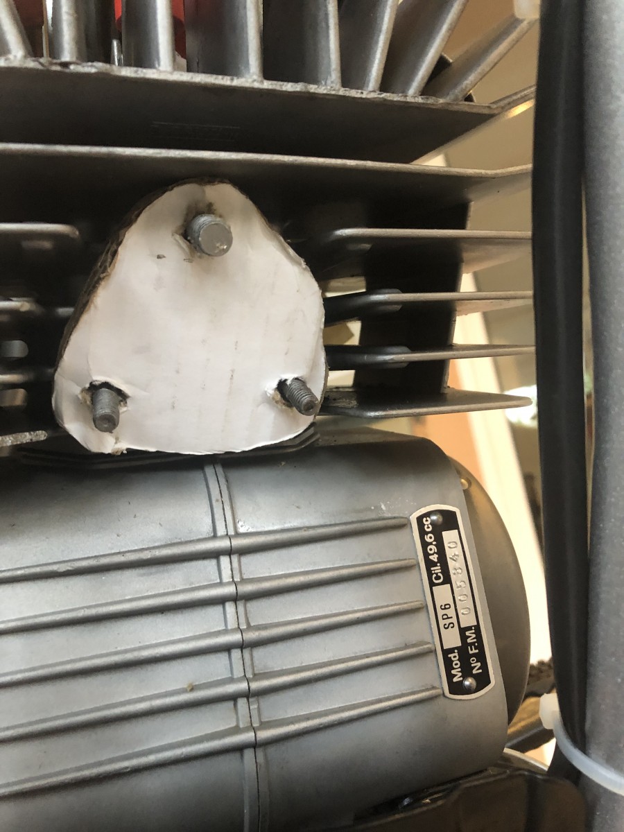

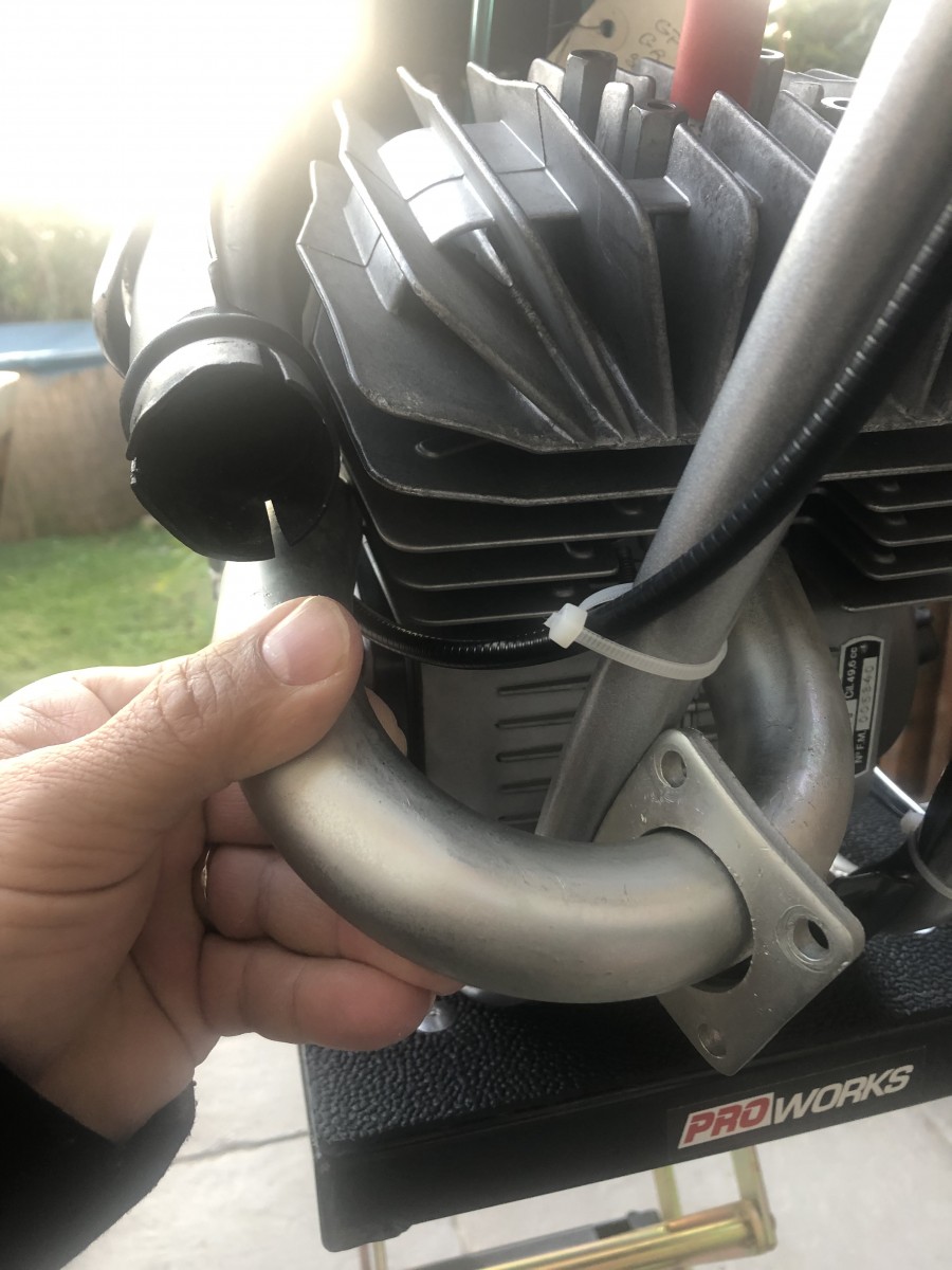

Le coude d'échappement n'allait pas parce que j'ai mis un cylindre différent pour plus de puissance.
Du coup, la bride doit être triangle alors qu'elle était carrée, et la courbe du coude est trop fermée et courte.
Une fois le coude modifiés (Rajout d'un tube et modification des angles) et la bride fabriquée (acier 8 mm), un nouveau zingage s'est imposé.

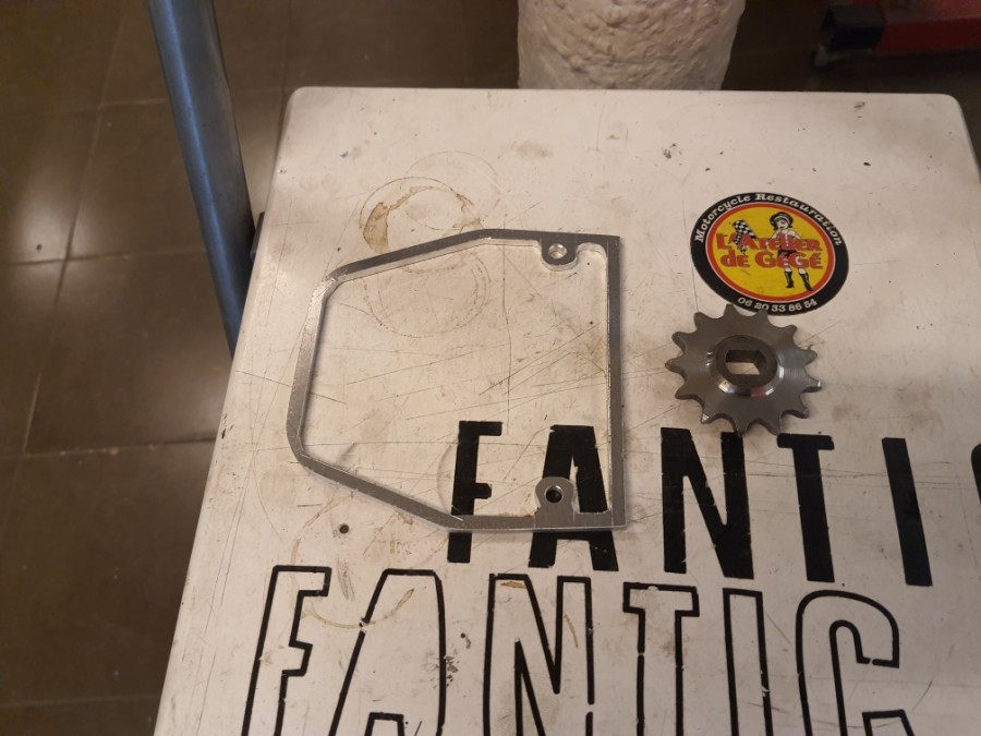

Pour l'instant la moto n'a pas encore démarrée, il faut mettre l'huile dans le moteur et la fourche, monter le pignon, la chaîne, l'entretoise et le carter d'allumage. Mais Gégé doit m'envoyer le pignon rectifié et l'entretoise.

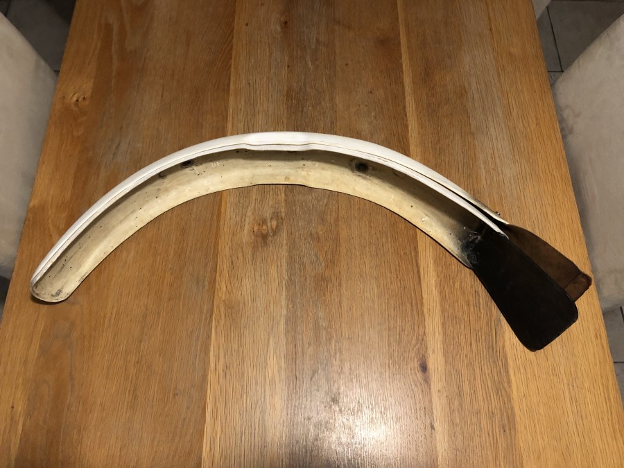

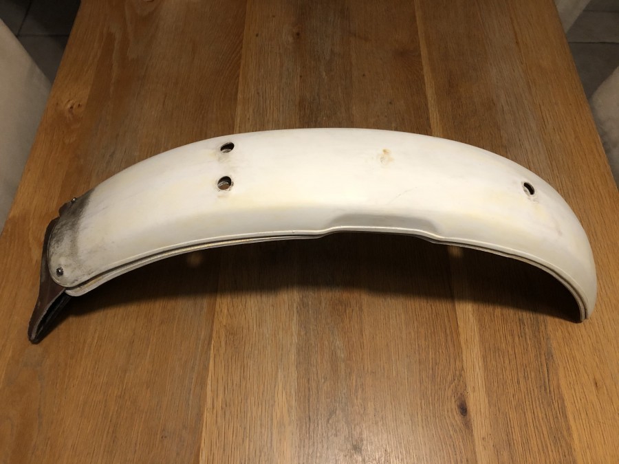

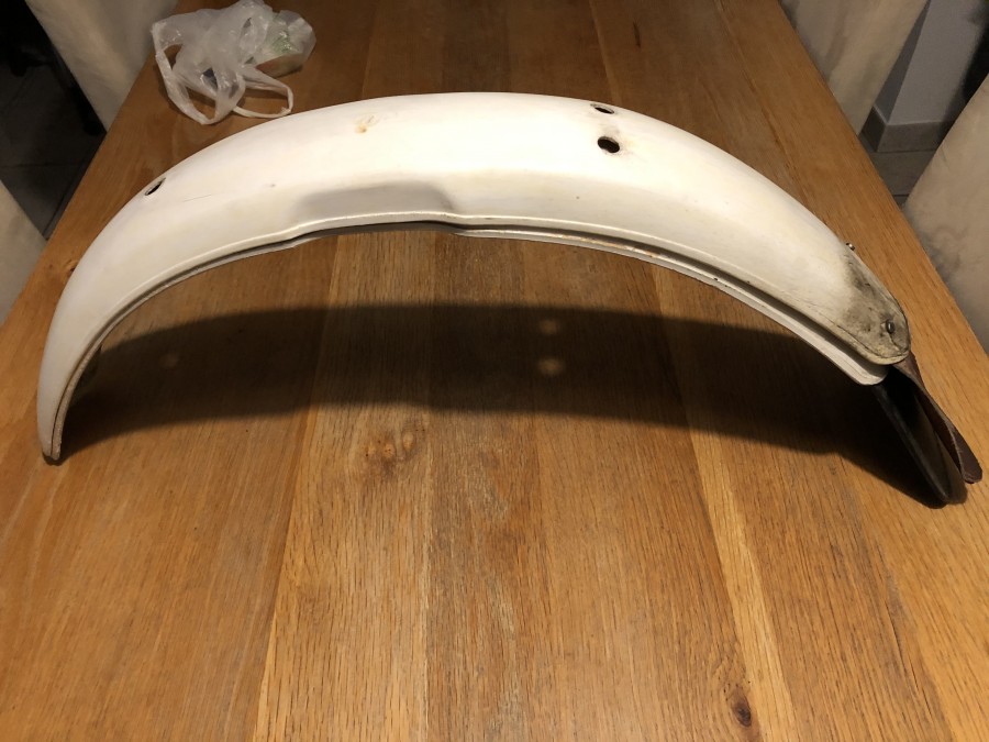

Comparaison entre un garde boue de TX96 de 76 et celui d'un TX190 de 77 : 😂
Restauration TX96
Restauration TX96
Restauration TX96
Restauration TX96
Alors que sur la TX96 la roue avant est en 19 pouces et celle du TX190 est en 21 pouces...
C'est les mêmes...
Mais, en plastique, ils sont introuvables.  ;)
On les trouve seulement en fibre de verre, mais ils sont lourds et cassants. 🤭
Je rappelle qu'il existe une fabrication de qualité du garde boue arrière en plastique pour le TX190 chez "termoforma vintage art plastics". 😎
Il n'y a malheureusement pas de fabrication du garde boue arrière pour le TX96. 😕
Donc :
Une production en plastique serait la bienvenue pour le garde boue avant TX190/TX96 et le garde boue arrière de TX96. 😉

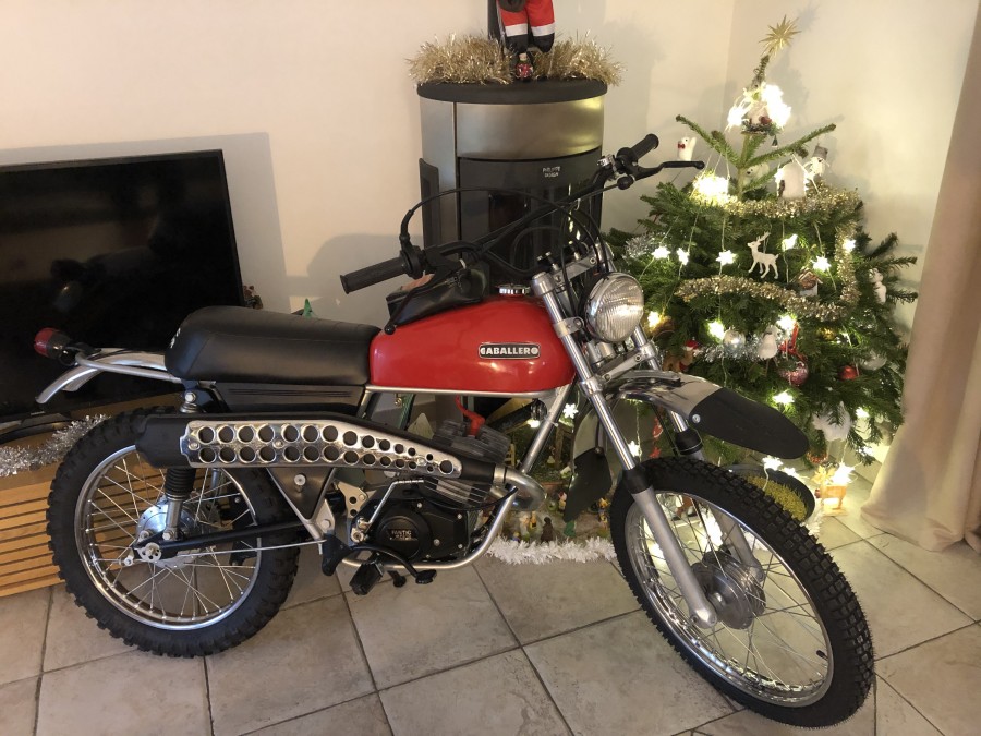

Après quelques réglages de carburation et mise en place du : PSB,  de la chaîne, de l'entretoise et du carter d'allumage,
Restauration TX96
Restauration TX96
Restauration TX96
Voila le démarrage de la TX96.
www.youtube.com/watch?v=d50CEw75wjE
Puis retour à la maison.
Restauration TX96
Maintenant, amélioration de quelques détails esthétiques, électriques, fonctionnels et de fuite à l'échappement.
Pose de la plaque d'immatriculation avec son support.
Puis rodage.

et bien voila une mob qui va entamer une nouvelle vie !!!!!!!!!!!!!!!!! 👍  👍
a+ rerou
Posté le 25-02-2021, à 07:16
En effet Regis, je l’apporterai aux FANTIC Days.  ;)
