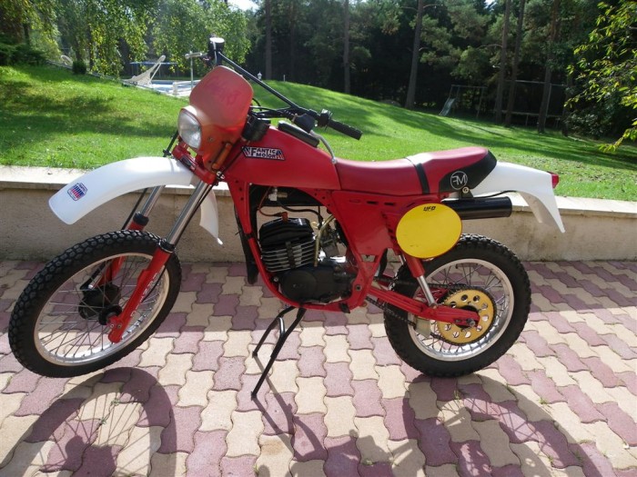

Et bien voilà un petit cas d'école ! le brissoni est remonté après démontage du bas et haut moteur...nettoyage des gicleurs et DAMNED  🤬  il démarre et reste au ralenti "poum poum poum" et le vide à la poignée baissée....comme avant lors de sa réception avant de le démonter ! je pensais qu'il avait eu de l'huile pendant son stockage (l'ancien proprio m'a dit l'avoir fait) mais NADA malgré le bas moteur vidé...il ne vaut rien savoir ! comme si l'essence n'arrivait pas et pourtant....une idée ?

je vous met quelques photos depuis que je dois le faire !!!

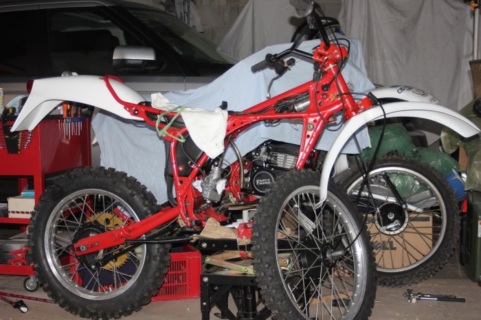

    voilà d'où je suis parti ! cadre et roue arrière ...ne pas confondre avec le moteur du 80 en arrière plan .

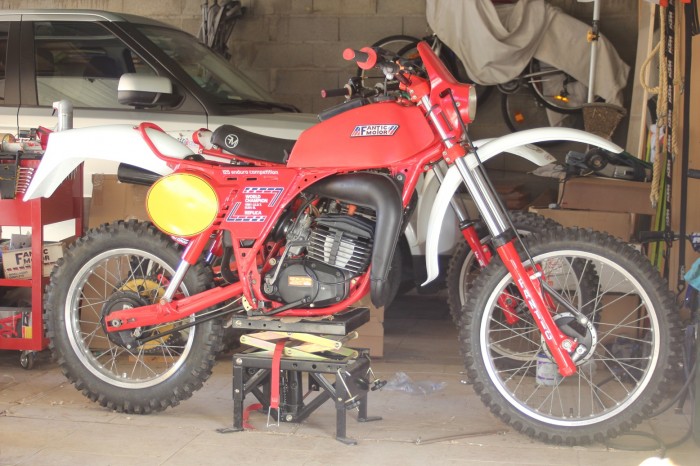

voilà, où j'en suis aujourd'hui !

la 1ére photo est à sa réception ! (j'ai omis de le mentionner!)...
