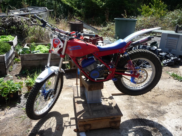

Posté le 24-07-2020, à 18:23
rerou a écrit :
superbe !!!!
enfin des photos de la moto entiere
entre "avant" et "apres"  ; effectivement , il y a du boulot et quel travail !!!! 👍  👍  👍
si je peux me permettre une critique :perso , les carters motor en bleu , je ne suis pas fan !!! 🙂
mais quel travail et quelle motivation !! 👍  👍  👍  👍
a+ rerou

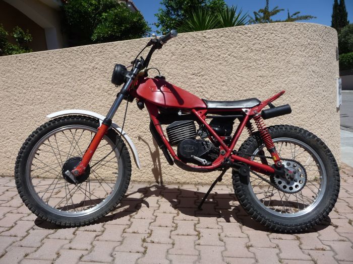

et oui Regis  suis partit de là
75 Trial FM 430

Posté le 24-07-2020, à 19:58
75 Trial FM 430
75 Trial FM 430
+1..BRAVO.. ..SUPERBE ROBE ÉCARLATE TRÈS PERSONNALISÉE,  D'OÙ L'ON RECONNAÎT, MALGRÉ TOUT, ET SANS AUCUN DOUTE, L'IDENTITÉ FANTIC !
ça te fais des suspensions d'enfer !...
J'admire la patience que t'as eu à briquer ton bidon.. çà pète  😎
Ça doit te démanger de la fr tourner !!!!  😉 , après un ptit peauffinage réglage obligatoire...  👍

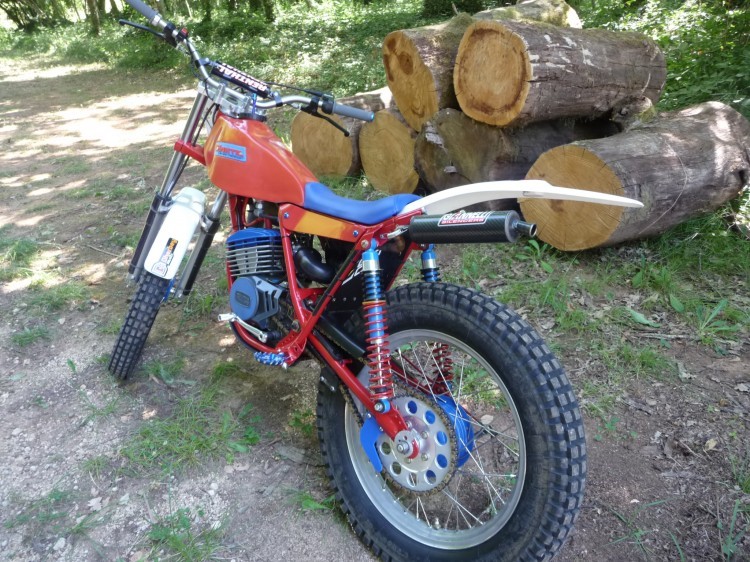

Posté le 25-07-2020, à 07:12
Super boulot Denis,
un beau petit Fantic fin affuté à la sauce Dinaiiiiiiiii  👍  👍  👍
Une petite vidéo de l'abeille en action  😍  😍

Posté le 30-07-2020, à 10:17
Premier démarrage  !    👍
SP 98 avec 1,7% d'huile semi-synthétique ( Castrol Actevo Power 1 ) .......4 coup de kick sans la bougie (histoire d'amorcer le tout)
et au 2ème coup de kick avec bougie : bingo  😎    ;)
pour l'instant un peut trop riche sur le gicleur de ralenti
reste à peaufiner .....bientôt les essais sur le terrain   😉

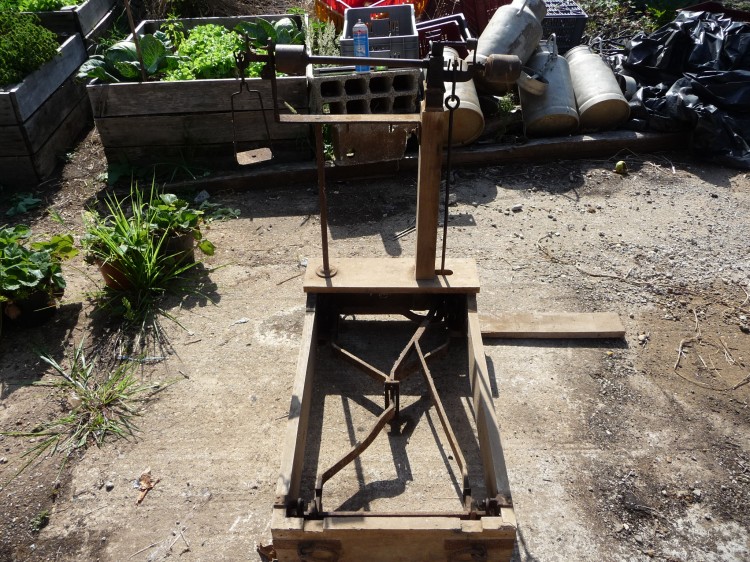

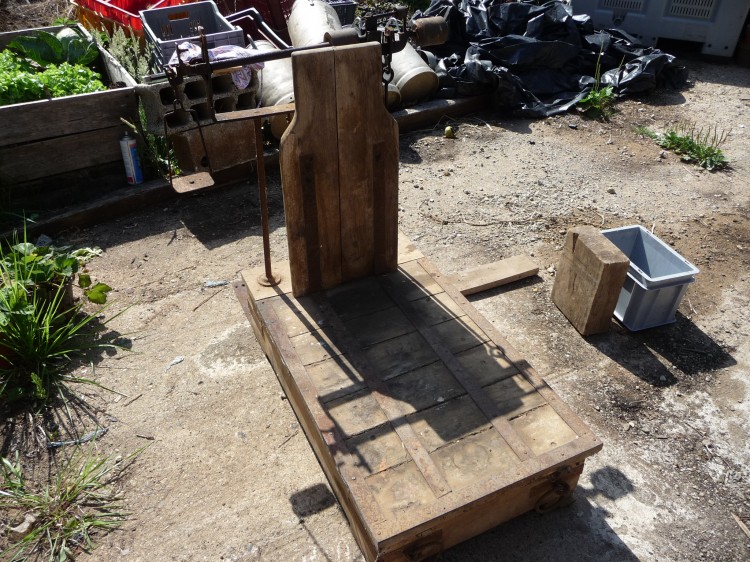

Ce matin révision d'une Balance de ferme (de mon voisin agriculteur)
75 Trial FM 430
Nettoyage, dégrippage , calage pour mise à niveau par rapport au sol ect ....
75 Trial FM 430
et vérif/étalonnage.....un objet de 6kg vérifié à la balance électronique.....sur la vielle un écarct de 50gr   🙂
Tout est prêt pour la pesée cet aprèm   😎

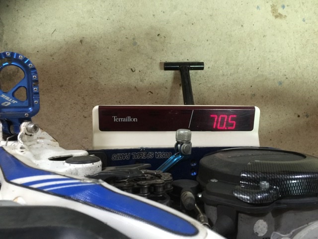

75 kg sur la Balance
75 Trial FM 430
les cales sous le sabot : 3,255 Kg
huile moteur 1L : 850 gr
2,5 L d'essence dans le réservoir ( 1L = 0,755Gr)   :   1,887 Kg
donc à vide ce 75 FM 430 fait : 69 Kg

Posté le 31-07-2020, à 19:40
Sur les prospectus Fantic elle est donné pour 67,5 Kg à sec    🙄     ........mais sur Moto Verte n°101 de 82 l'ors d'un essais de cinq  80cc  elle a été pesée à 71 Kg à sec
Suit content du verdict poids, le but été de ne pas mettre de l'embonpoint malgré la fourche en 35mm et les Girling en 340mm !
elle pèse 69 Kg  donc 2 Kg de moins que celle de série   😎    😎
