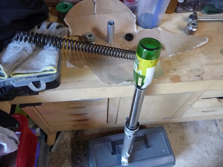

J'ai déposé la fourche suite à la discussion sur la quantité d'huile ( pour une fourche de 303 serie 1 )
et j 'ai mis 230cc pour faire des essais  (pour rappel j 'avais trouvé une doc Italienne qui donnait 265cc )
à suivre......... 😉
75 Trial FM 430
62 ans32983298 messages 28802880 images
Posté le 04-09-2020, à 16:05
On suit  🤭
Posté le 04-09-2020, à 19:21
Après 2 heures d'essais dans la roche......marches , descentes abrute , sauts  ect....
ben la fourche vas super bien  😎
les 170 mm de course sont bien utilisés  ( mesure prise de la lèvre supérieur du cache poussière  aux traces laissées en haut du tube )
pas de talonnage   😉
très bon accord des suspensions entre l'avant et l'arrière   ;)
les 230 cc sont validés   👍

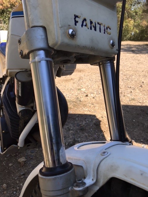

Moi je mets un rilsan :
75 Trial FM 430
